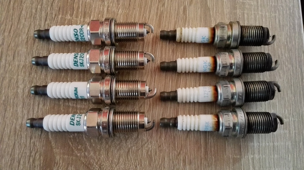

Nový příspěvekZaslal: 22.4.2017 , 16:43   Citovat
Dnes výměna svíček...
IMG_20170422_163203.jpg, 350.06 kB

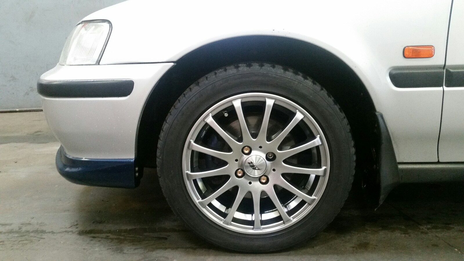

Nový příspěvekZaslal: 22.4.2017 , 17:29   Citovat
Taky jsem nahodil nový kola, podle někoho možná extrém, ale přesně takto jsem to chtěl Velmi šťastný Rovnou kontrola brzd, řezání a odvrtání strženého šroubu, nahozeny odklony (origo ramínka zkráceny o 2cm) a místama oprava odlepené fólie. A teď jdu zkusit, zda se s tím dá vůbec jet. HaHaaa

Nový příspěvekZaslal: 22.4.2017 , 19:28   Citovat
Koubelec napsal:
Tomyks: moooc díky
Koubelec: twle, tak nakonec se povedlo, jo? Hustý styling ... těším se nažio ...
Příspěvky: 17752 1992 Civic VTEC
Nový příspěvekZaslal: 22.4.2017 , 21:51   Citovat
M@jk napsal:
Tomyks: moooc díky
Jojo, ještě to trochu doladim a bude to jezditelný, tak se těšim na viděnou. Velmi šťastný přátele

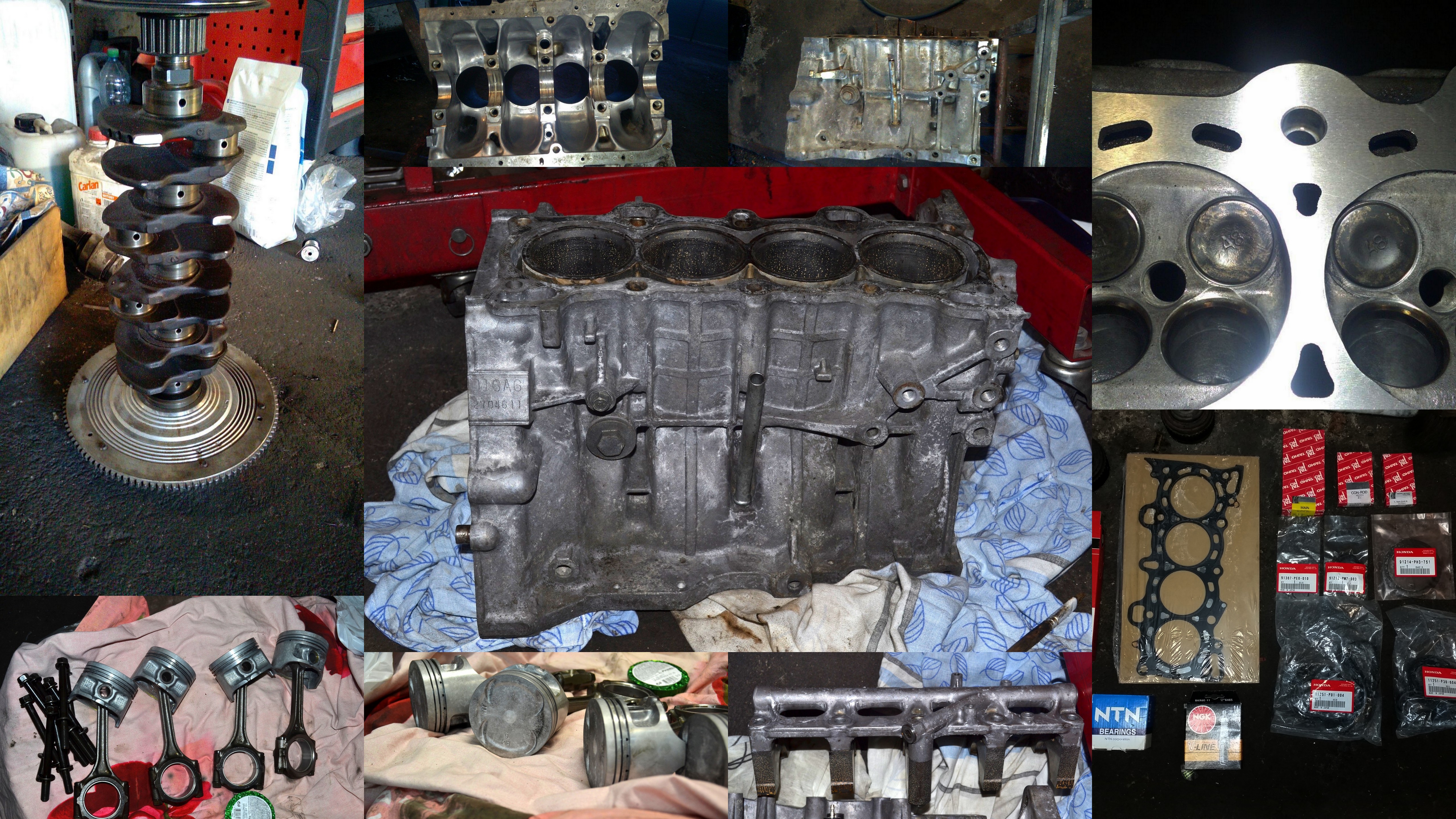

Nový příspěvekZaslal: 24.4.2017 , 23:14   Citovat
Tááák,
černá se připravuje na transfer do Hradce Králové.
Od 8.10.2016, kdy se měnily přední tlumiče Kayaba AGX jsme nic neudělali, jako myslím pozitivního. 23.4.2017 jsme ze synem vyměnit vadný pojezd na spolujezdcově sedačce a poklidit a naložit poslední věci na transfer.
Jinak blok D16Z6 je mrtvý, 2 crash už nepřežil, takže se použije na stolej.
PROGESS:
- dárce D16A6 (4x4) se použije celý
- hlava D16Z6: kompletní přebrus, vodítka výfuku, gufera ventilů, zabroušení sedel, zabroušení schodu v sacích kanálech, kompletní mytí ultrazvukem a v brusírně
- blok D16A6 (4x4): srovnání, honování, kompletní mytí ultrazvukem a v brusírně
- klika D16A6 (4x4) + setrvačník D16Z6 + řemenice 3pásmová + přítlačný talíř spojky nové Valeo: komplet vyvážení
Working.jpg, 1.98 MB
Working1.jpg, 3.58 MB

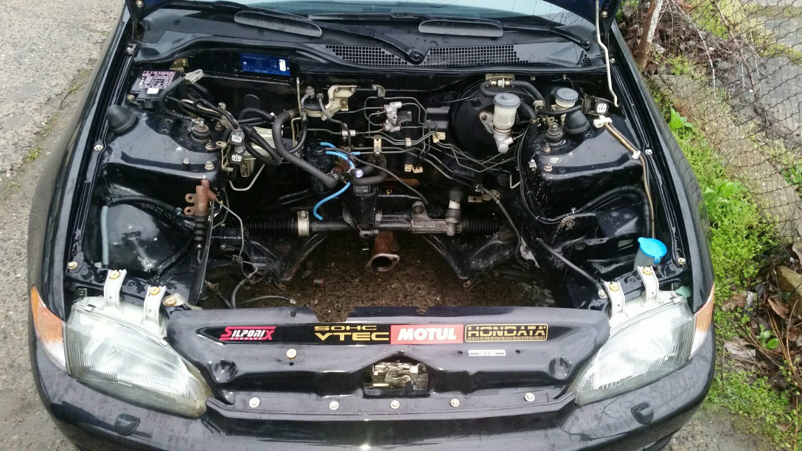

Nový příspěvekZaslal: 26.4.2017 , 23:31   Citovat
Tak a dnes umytý motorový prostor, pěkně L.O.C. Multi Purpose Cleaner, čistič na brzdy, odrezovač, stabilizátor koroze, štětka na kola, rozprašovače, hadry a už to jelo. ANakonec kompresor a vzduchem vysušení a dutiny pěkně vystříkat!!!
2017-04-26 23.24.27-1600x900.jpg, 448.51 kB
Urso je teď offline  Urso
Nový příspěvekZaslal: 27.4.2017 , 8:41   Citovat
M@jk napsal:
Jo, to pravidelně chce, ať je vše, jak má být. Kdy to budeš dávat do kupy?
Nový příspěvekZaslal: 27.4.2017 , 8:46   Citovat
Urso napsal:
Tak tak Velmi šťastný
Ehm,
nooo, blok se pomalu skládá, v pátek jedu za mechanikem. Dělal se druhý blok, původní nepřežil.
přátele
