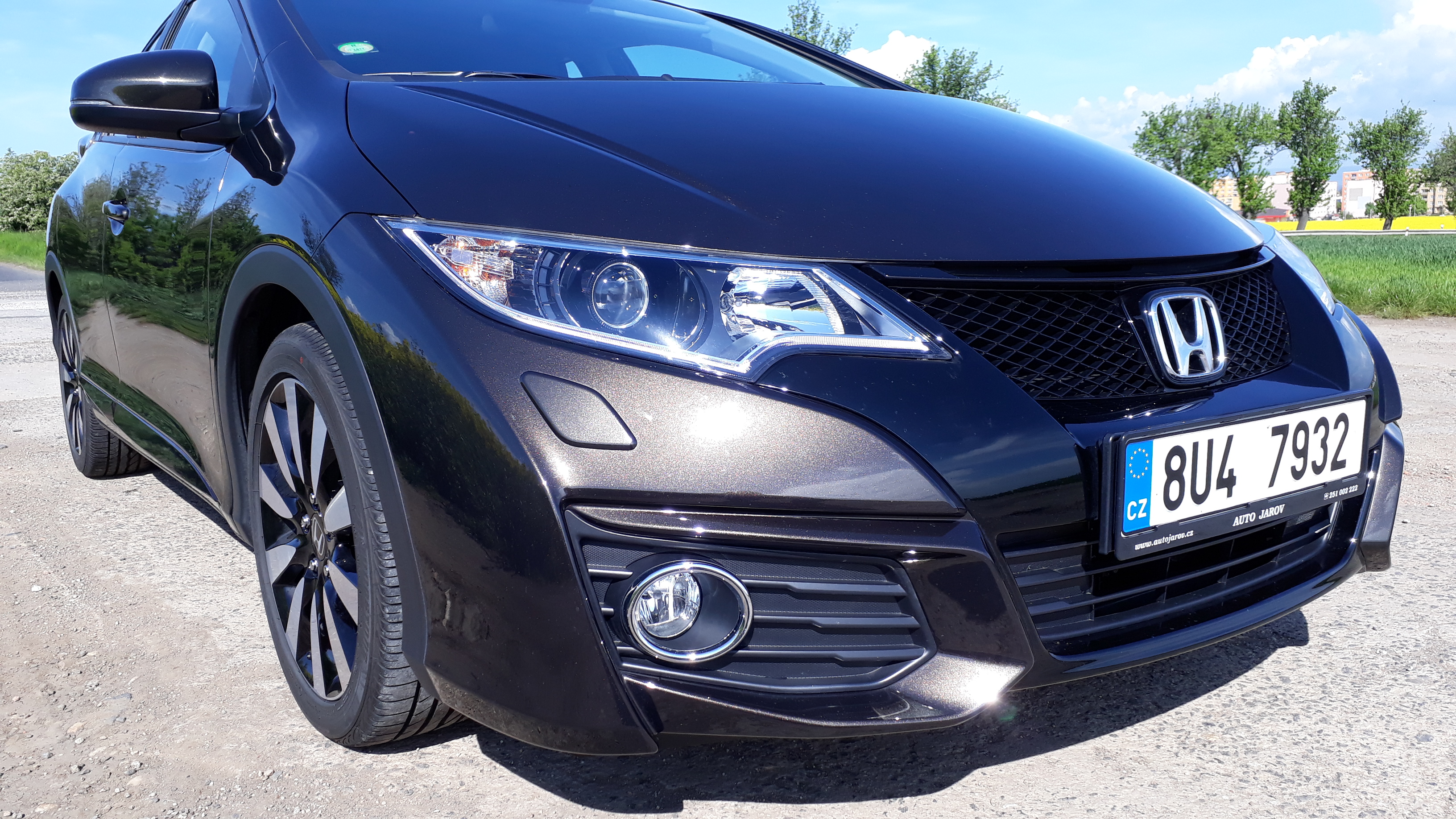

Pár foto po umytí. Barva je to zajímavá, ale náročná na údržbu, po slabším dešti je hned ušmudlaný zmatenej

To věřím. Když jsme měli loni zájem o Civica a jeli jsme se na něj mrknout, tak tam měli předváděčku přesně tu tvoji barvu. Bylo pod mrakem a z dálky jsme si mysleli, že to je černá metla, jak byla ta "hnědá" tmavá. Velmi šťastný

Ale pak stačí jeden krásný slunný den a ta veškerá námaha se vyplatí je to dobrý
