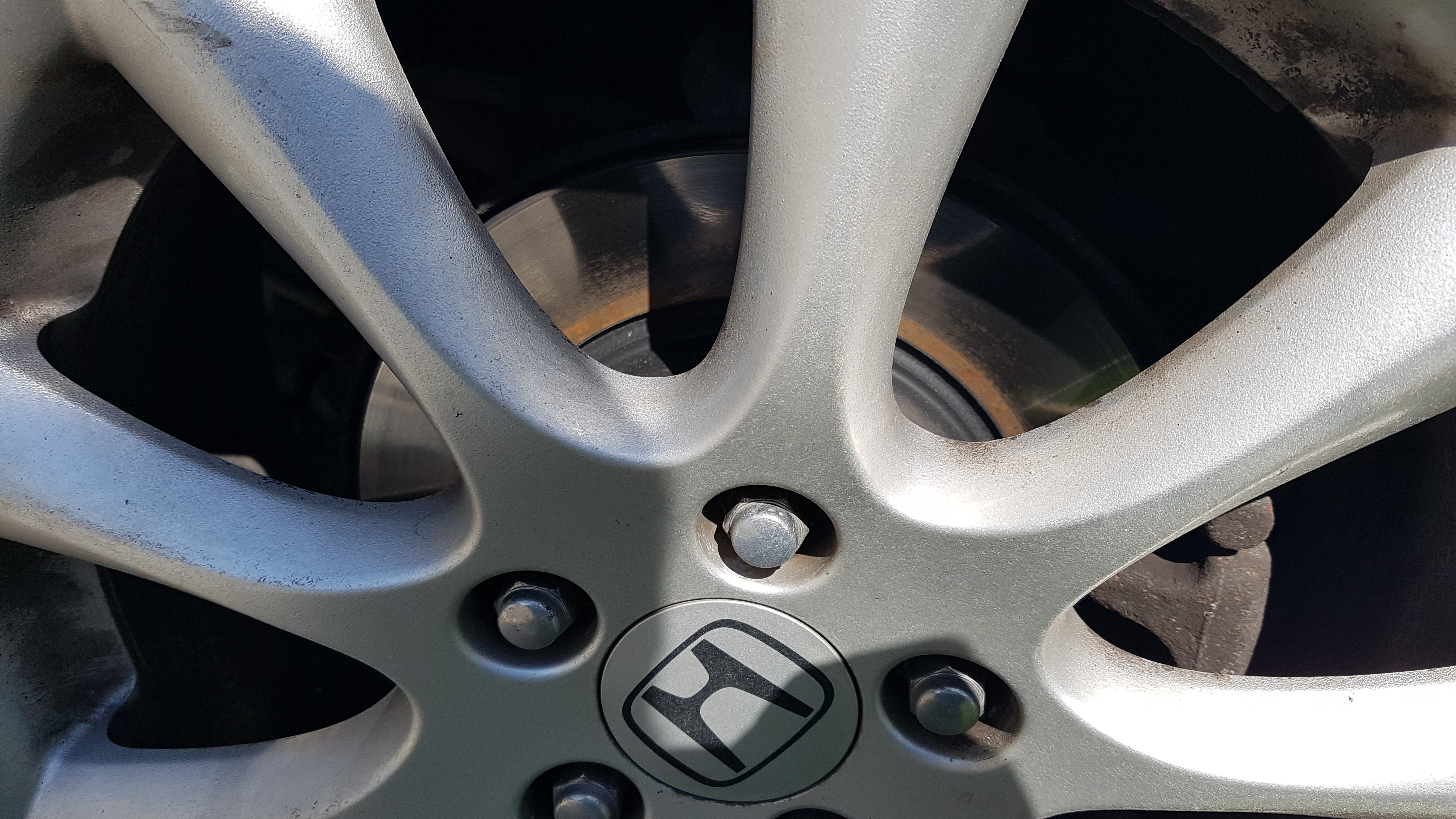

Takhle vypada zadni leva brzda na mem accordu 2.4 2007 iVTEC nove jsou kotouce i desky (znacka TRW) nevite hosi kde by mohla nastat chyba? Brzdy mi nahazovali v servisu.... H+
Dik za info

Já bych řekl že přidřené vodící čepy...

PříspěvekZaslal: 15.5.2017 , 15:20   Citovat
Newtom napsal:
tedy chyba vznikla v servisu pri nahazovani novych brzd? nebo se jedna o opotrebeni materialu (vodicich cepu)?
Jak zlozita je v tomhle pripade oprava? diiik za info sopťa sopťa

tak snad ty čepy zkontrolovali, když měnili kotouče a desky, To je přece základ u takového servisu. Pokud to neudělali, tak bych je tam šel seřvat a už bych tam nikdy nejel...

Aby si nebol prekvapený. Mne jeden borec, čo sa dušoval ako spoľahlivý servisman, objednal platničky na sedana a narval ich na tourer. Takže som nakoniec piestiky menil zbytočne, lebo prehrievanie pochádzalo z nevhodných platničiek...

Chyba nemusi byt nikde...uz som sa stretol s tym, že brzdova dosticka mala o malicko vacsi rozmer na vysku a po osadeni jej spodna cast presahovala cez spodok brzdovej plochy na kotuci, preto tam bol ten nedoliehajuci kusok. Skus pozriet z boku, ci spodna cast dosticky nejde hlbsie, nez by mala, mozno to bude tento pripad.

nevím mě to přijde normální Úsměv pokud to brzdí tak bych do toho zbytečně nešťoural Mrk
