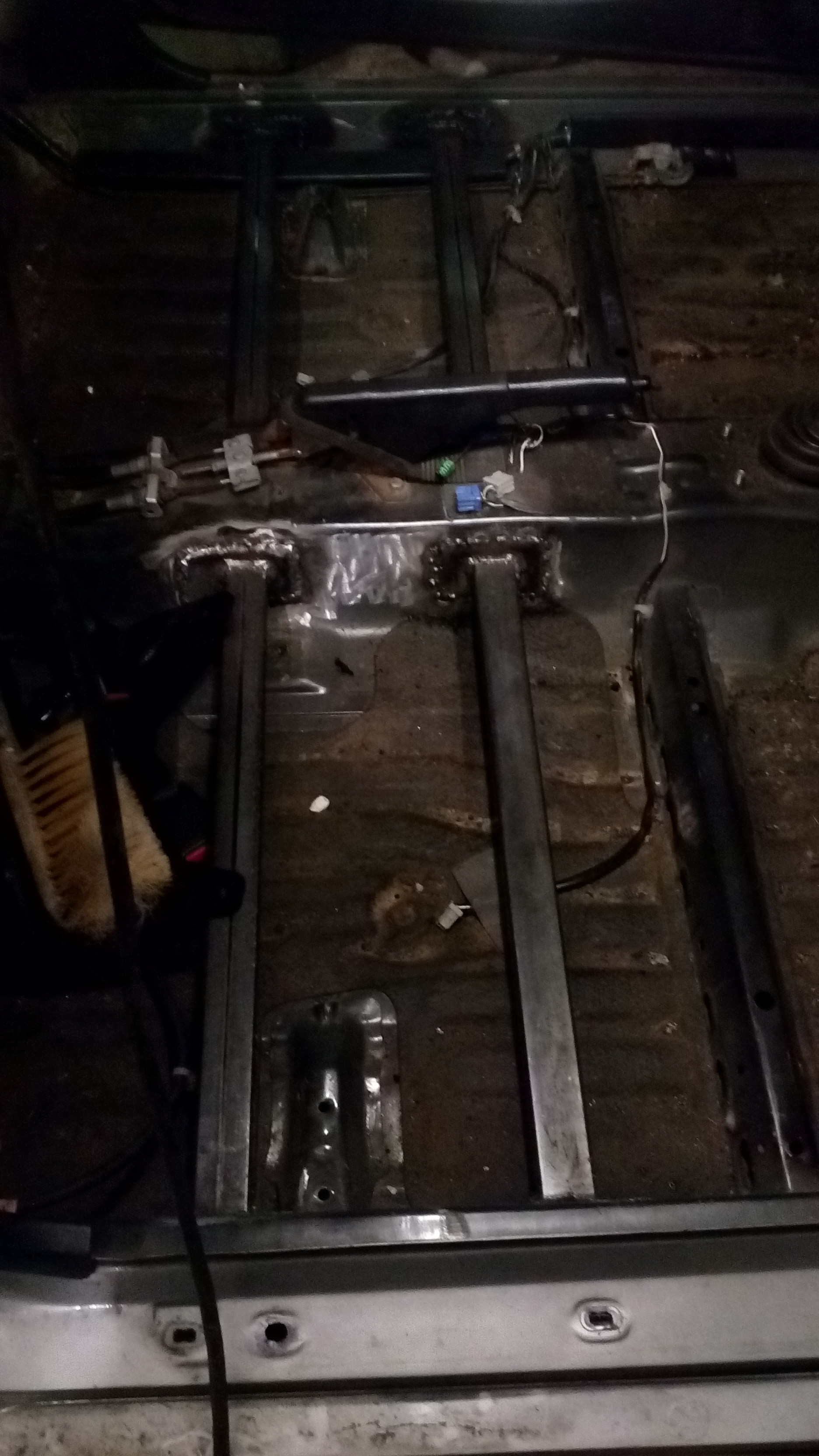

Ještě to pár dní potrvá, protože az zítra jde převodovka do auta a musím předělat držáky na sedacky. Sedačka škrtá o stropnici a sám se sotva vejdu, s kokosakem bych se nevesel určitě Úsměv
A pak dovyvarit práh a STK Úsměv

ono na tie kovove planzetky by mali ist i matice min. 8.8 pevnost Úsměv
ake sedacky tam davas?, u nas chlapci objednali MICRO RS2 ( usiaky ) a musel sa upravovat ram, kedze je to celkom siroka krava

Chtěl jsem prošroubovat skrt podklahu ještě, ale pak jsem si uvědomil, že civic je z papíru Úsměv. Sedačky jsou níže v topicu.
