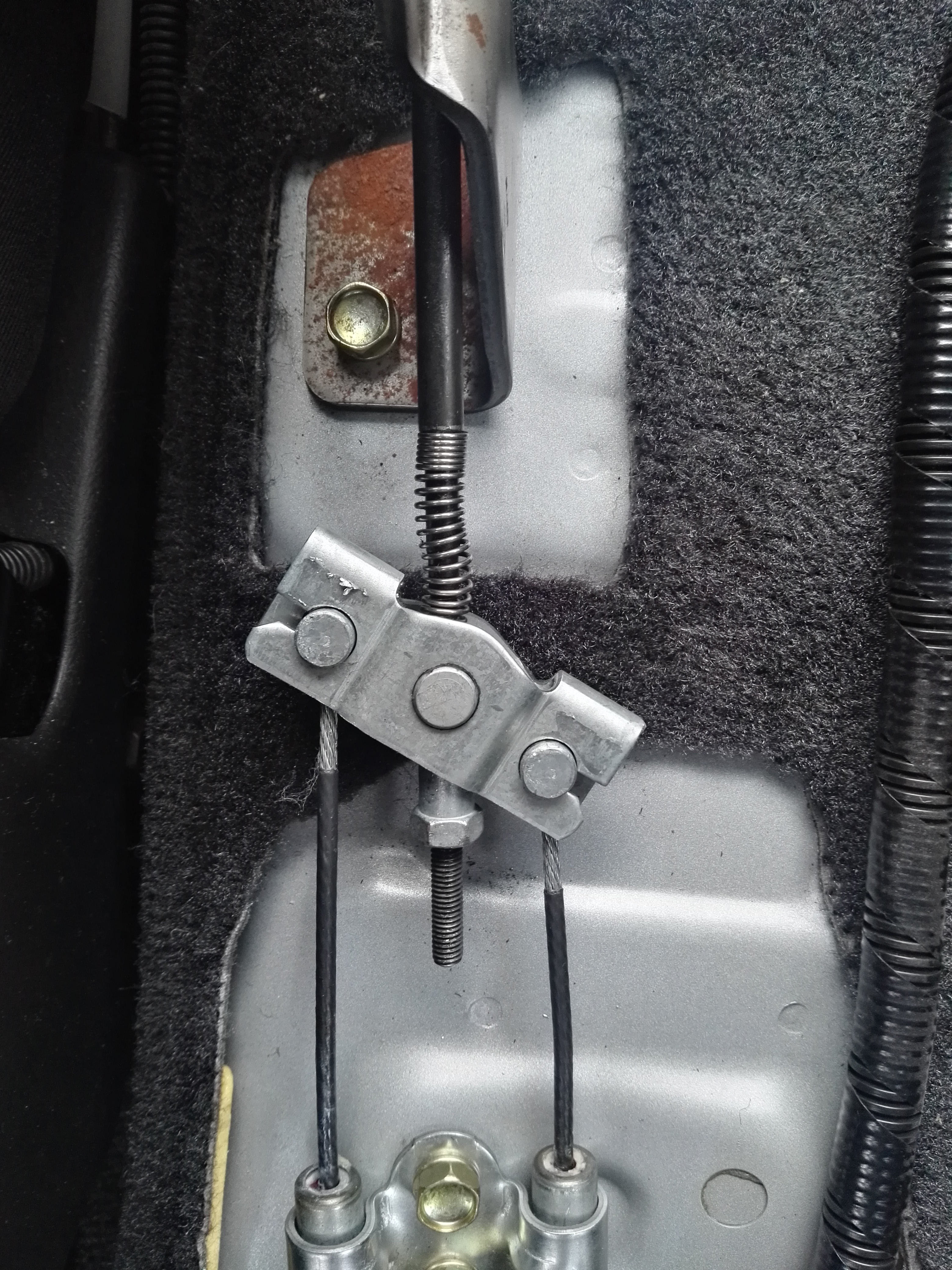

Zdravím, řeším teď problém, že mi přibržďuje levé zadní kolo. Po jízdě je kole zahřáté, tak že není možné na něm udržet ruku a jde cítit spálená brzda. Ty jsem měnil tak před dvěma měsícema a do teď nebyl problém. Jako je pravda, že jsem si to měnil sám a výměna proběhla pouze kus za kus, s tím že jsem neodpojoval třmeny od hadiček a neodvzdušňoval jsem. Dneska jsem měl ten třmen sundaný a stáhl jsem pístek zpět. Zdálo se, že se to vyřešilo, ale po další jízdě zas kolo zahřáté. Přikládám ještě fotku lanka ruční brzdy, kterou jsem si chtěl ještě doladit, ale je asi špatně? Předtím když jsem ji ladil, byla ta část, co drží lanka rovně. Byl by někdo schopný mi poradit co s tím?
Dál už delší dobu pozoruji od zhruba 2500 ot. slabé ševelení. Plánuji dát do Hondy zkontrolovat ventily, ale bojím se, aby to nebyl řetěz. Je to moje první auto, tak se spoustě věcem učím a z příjmu z brigád si nemůžu dovolit dávat vše do servisu, tak prosím omluvte, kdybych měl blbé otázky.
Jinak tak pro info, nedávno jsem tady řešil nefunkční kompresor klimatizace. V servise zjistili, že je vadná spojka kompresoru a nabídli mi novou od Hondy za zhruba 8K a nebo nový kompresor za 14K. Po dohodě jsem si nakonec kompresor sehnal vlastní, chtěl jsem koupit Nissens, ale nebyl skladem, tak mi nabídli místo něj NRF. Ten stáhl zhruba 6,5K. Takže nakonec jsem se i s naplněním, výměnou filtru a servisem vešel do 10K.

Když tak vidím tu ručku,nezůstává ti právě viset ta ručka? tzn. že to začne přibržďovat až po zatažení ruční brzdy?
Zkus sundat postižené kolo a zahýbat na brzdiči s tou pákou od ruční brzdy.Musí chodit volně a vracet se.
Mě takhle odešel nejdříve levý třmen a teď nedávno pravý zadní třmen :-/
Dík za tip OK , zítra po světle zkusím na to mrknout.

co se tyce toho zeravyho kola ,taky jsem to resil a zjistil jsem ,ze mi zatuhujou pistky tim jak auto mesic stoji ,klasicka nemoc hond ,tam moc nenadelas jen zrepasovat a pravidelne cistit ,promazavat coz jsem ted taky delal vcetne paken v bubnech TOURER ..
