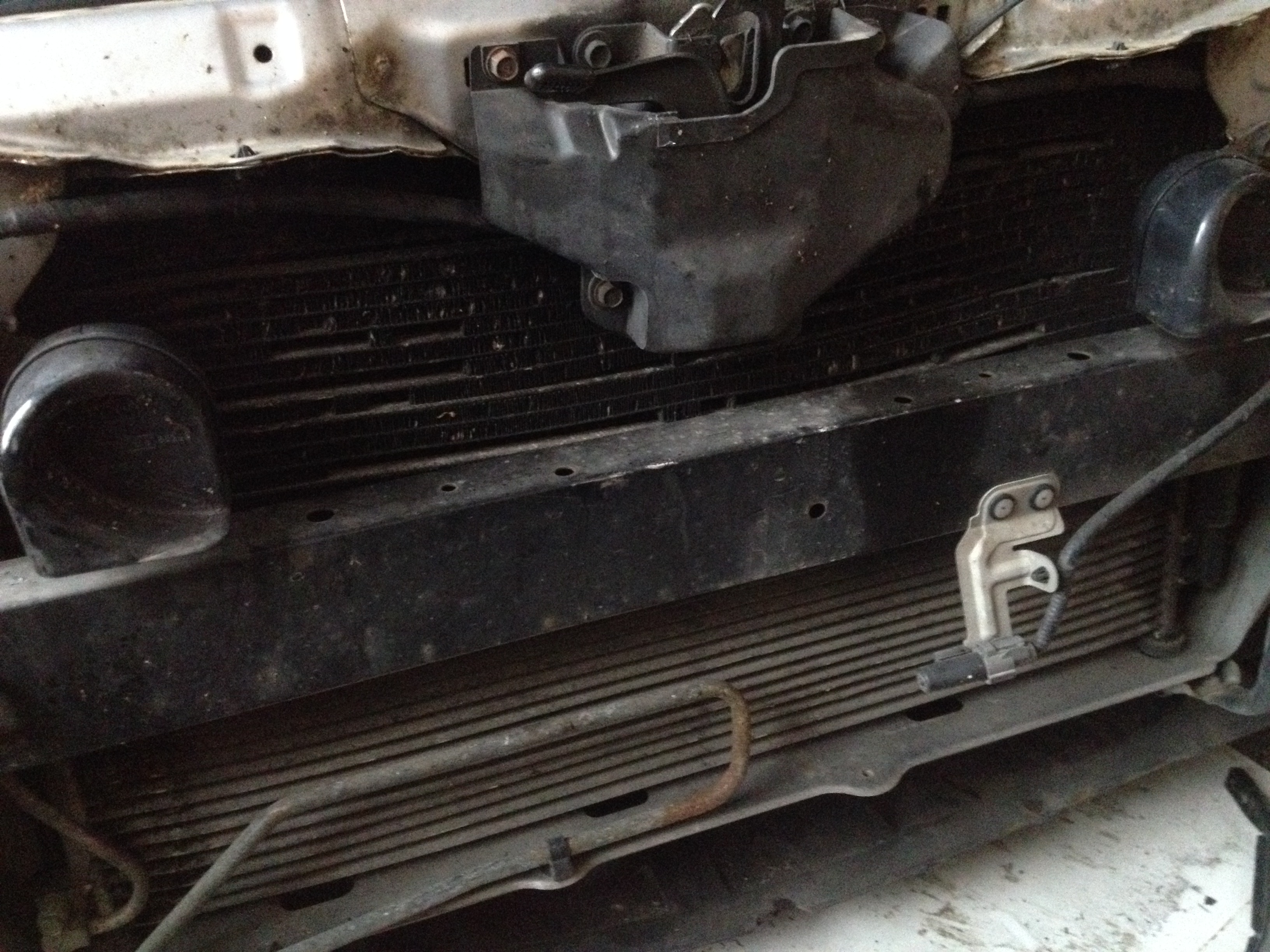

tak a napln klimy je fuc po trech mesicich .. nekdo tip na ten spravnej chladic ? je ich vice druhu..
rozdilny rozmeri o naky mm asi nebudou dulezity spise ,jestli je ten samej pro automat ,manual a proc je nakej z vysousecem a nakej bez a jestli je ten vysousec vubec treba ?
Dopis je teď offline  Dopis
PříspěvekZaslal: 27.6.2017 , 17:16   Citovat
DOHCVTEC napsal:

na ten prispevek vedle jsem koukal a tvuj prehlidl HaHaaa mas manual ? jinak jsi kupoval z vysousecem nebo bez..
nebo co vse jsi menil ,co sada tesneni ?

PříspěvekZaslal: 27.6.2017 , 19:06   Citovat
markos napsal:
Pochybujem ze v tej istej motorizácii budu nejaké vecsie rozdieli - dalej môže sa stať ze jeden diel dodávali dvaja výrobcovia takze to klamlivo môže navodzovať ze su napr pre automat a manual iné. Ak tam bol vysucac, tak určite ho tam znova zachovať.
Ved pozri na Lings čísla dielov a hneď vieš ci je to rovnaké ...
kde tam mam hledat ten vysousec Velmi šťastný to je ta petka ? tudy odkaz koukam ,ze ho tam mam , tudy odkaz
jinak doufam ze kvuli vymene se nerozebira pulka auta Velmi šťastný

DOHCVTEC napsal:
Nechal jsem dát v honde alternativní kondenzátor za 5400,- plus nějaký drobný za naplnění,oleje do serva atd. .... skus kontaktovat autorizak v místě tvého bydliště
PříspěvekZaslal: 27.6.2017 , 23:37   Citovat
DOHCVTEC napsal:
Mám manuál a kupoval jsem bez vysoušeče, žádné těsnění jsem neměnil.
Chladič šel vyměnit po vyklopení toho motorového, ale je to pěkná šuk
Od výměny přes tři roky a 130tkm a pořád chladí jak za mlada Velmi šťastný

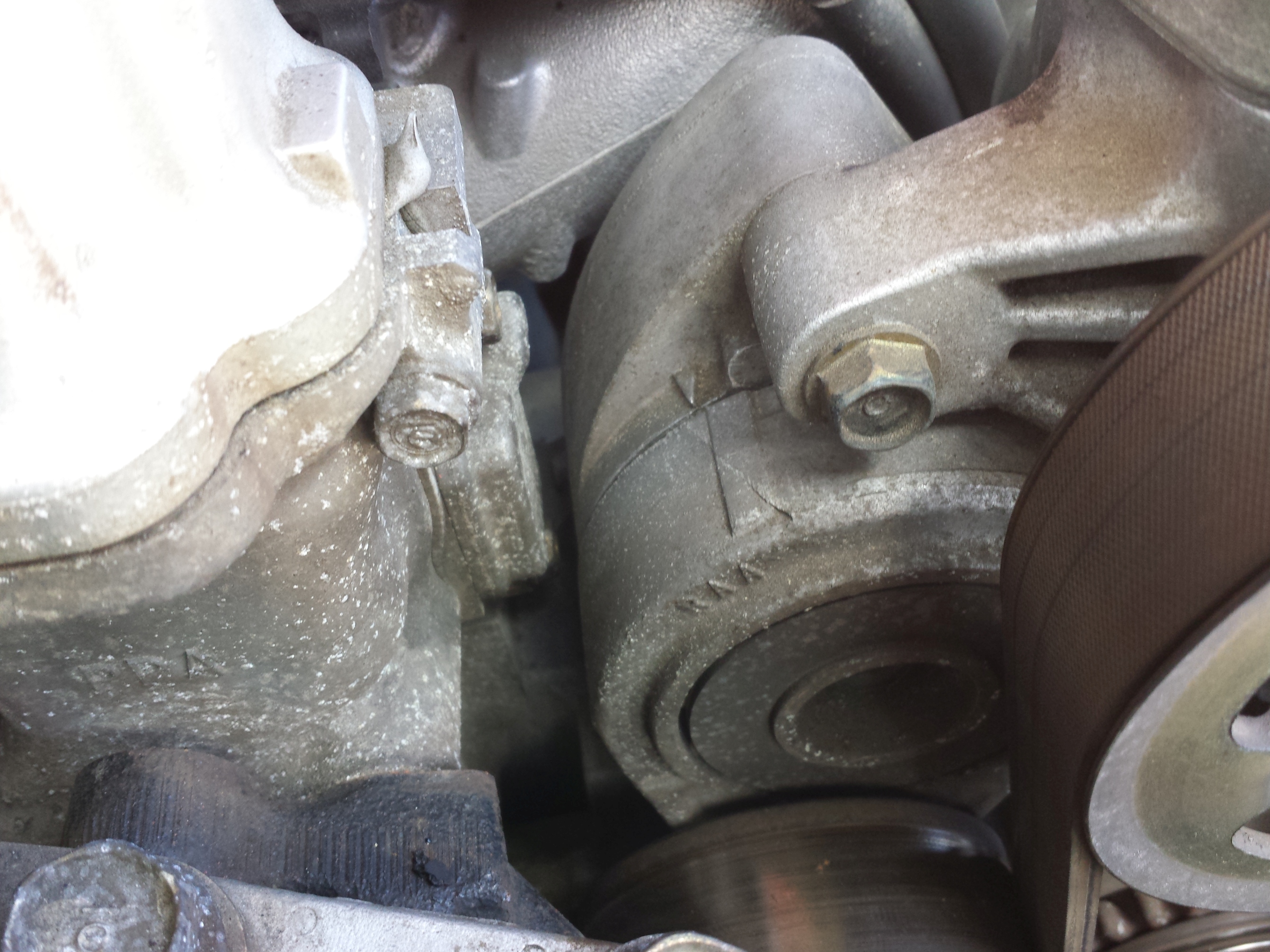

Acxe je teď offline  Acxe
PříspěvekZaslal: 29.6.2017 , 16:35   Citovat
Měnil jsem kompresor a asi má o něco málo větší řemenici Smutný Takže buď to zase celé rozeberu Ble a omlátím jím ho o hlavu Velmi šťastný .. a nebo dám delší řemen. Ale nevím o kolik.. Mrkněte na foto.
Pánové... Je to velký problém kvůli ložiskům atd? O kolik mám koupit delší? 5mm nebo 10mm ?? Díky

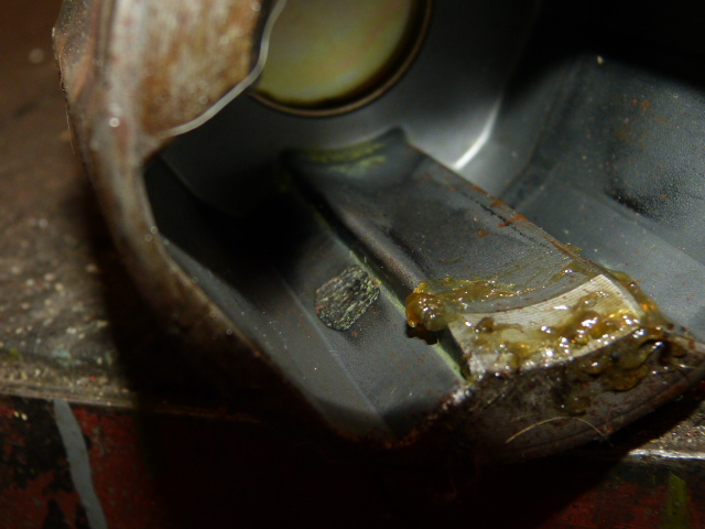

markos napsal:
Upozornenie pre majiteľov A7G so zníženým podvozkom / netýka sa OEM Showa sport suspension/
Ahojte, dnes som pri čítaní US fór naďabil na jednu zaujímavú vec ohľadom poškodenia poloos vplyvom zníženia vozidla.
Nejeden človek určite aplikoval zníženie auta, či už len pomocou pružín, alebo už kompletného podvozku.
V krátkom článku je popísané, prečo toto opotrebenie vzniká, v skratke vysvetlené, pri nadmernom znížení vozidla a nedostatočne tuhých tlmičoch pri prejazde väčšími nerovnostami dôjde k stretu tripoidu a vonkajšieho kĺbu a teda k jeho otlačeniu ,viď fotografia.
Doplatil na to už edy, ktorý na staré tlmiče dal Eibach pro kit a spoľahlivo odrovnal poloosi
Celý článok nájdete TU
Cieľom môjho komentára je iba upozorniť na to, že niektoré zásahy do vozidla môžu spôsobiť nadmerné opotrebenie poloos, a teda na vine nie je možno ich kvalita, ale iné faktory, ktoré spôsobujú zníženie životnosti.
Ďakujem
Tak a ja přihodím přímo moje klouby poloos,aby jste měli představu jak domlácené jsou při sníženém podvozku, mluvil jsem z jedním závodníkem a ten říkal,že při tak velkém snížení je jediná možnost zakrácení poloos-jedinná možnost!
3 a4 fotka je vnitřní kloub-vydřená drážka na 220tis.km(vibrace do vozu při pohybu v různém spektru otáček ...)

2.2 ICTDI 04.
Vcera jsem si vsiml, ze mi z kladek motoru vychazi neprijemny zvuky pri sepnuti klimatizace, jako by se vysypaly kulicky v lozicku, bez zateze bezi v klidu. Necham tedy zkrontrolovat v servise. Mam stary predface rozvod s kladkou navic, myslite, ze bych mel predelat na poface verzi? A co vsechno radeji vymenit? Najeto 160 tis.
To už jsi měl udělat dávno,tohle natažení řemenu z kladkou na víc vedlo k velkému namáhání alternátoru, proto bylo pozměněné vedení řemenu. A 160tis je max na řemen.

edy napsal:
Co použít poloosu z C8G 2.2cdti má poloosi stejne jen o nějaký CM kratší Cooo???
