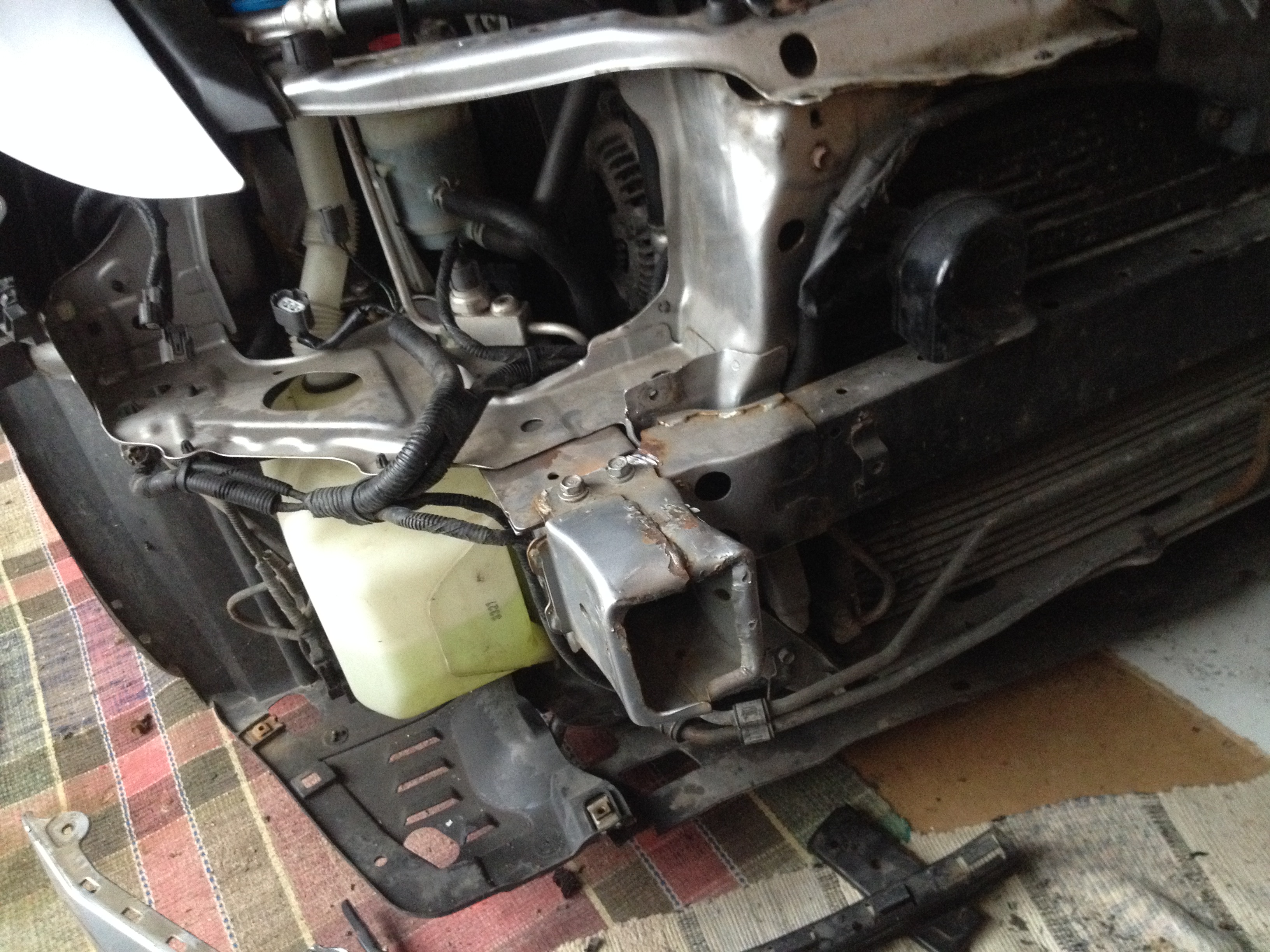

PříspěvekZaslal: 24.7.2017 , 9:40   Citovat
Trip napsal:
Tak už jsem chytřejší. Jsem nevěděl, že se tam leje něco jako olej. Jinak je to tím, taky mě to mohlo hnedka napadnout. Servo kapalina je hodně pod čarou. Asi nějaká netěsnost. Zítra koupím v Hodně PSF a zkusím dolít. Když uteče znova, tak nechám utěsnit to mi hlava nebere Kontrolku jsem samozřejmě myslel na nízkou hladinu motorového oleje
Takto podobne to zacalo u me a nakonec jsem musel davat novy chladic servokapaliny. V lepsim pripade to bude O krouzek nebo netesnost.
Kazdopadne pokud vidis kapky pod autem v mistech kde je chladic, tak muze byt prorezly chladic serva. Je umisteny pred chladicem vody. Snad pomuze. Viz foto.
