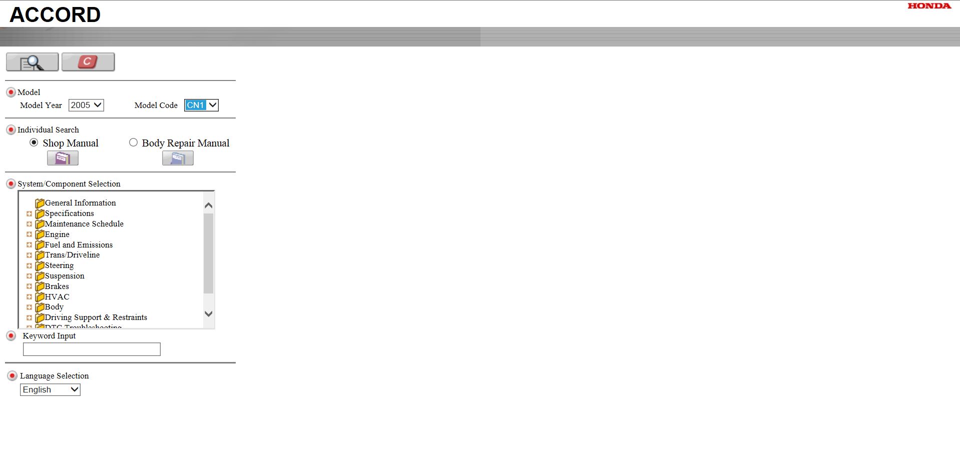

PříspěvekZaslal: 2.8.2017 , 16:36   Citovat
mi5 napsal:
Tohle mě taky napadlo, budu doufat, že to tak bude. Protože klapka bude nejspíš blbě dostupná, jak to tak bývá Velmi šťastný
Neexistuje nějaký návod jako je na skodovku, kde jsou obrázky o konstrukci accorda? Nemyslím ten známý acura návod.
A ještě dotaz, manuál k nafte asi taky není? V tom od acury jsem nenašel naftaka.
Manuál k naftě stejně jako k benzínu samozřejmě existuje. Sám ho hojně využívám. Viz obrázek
