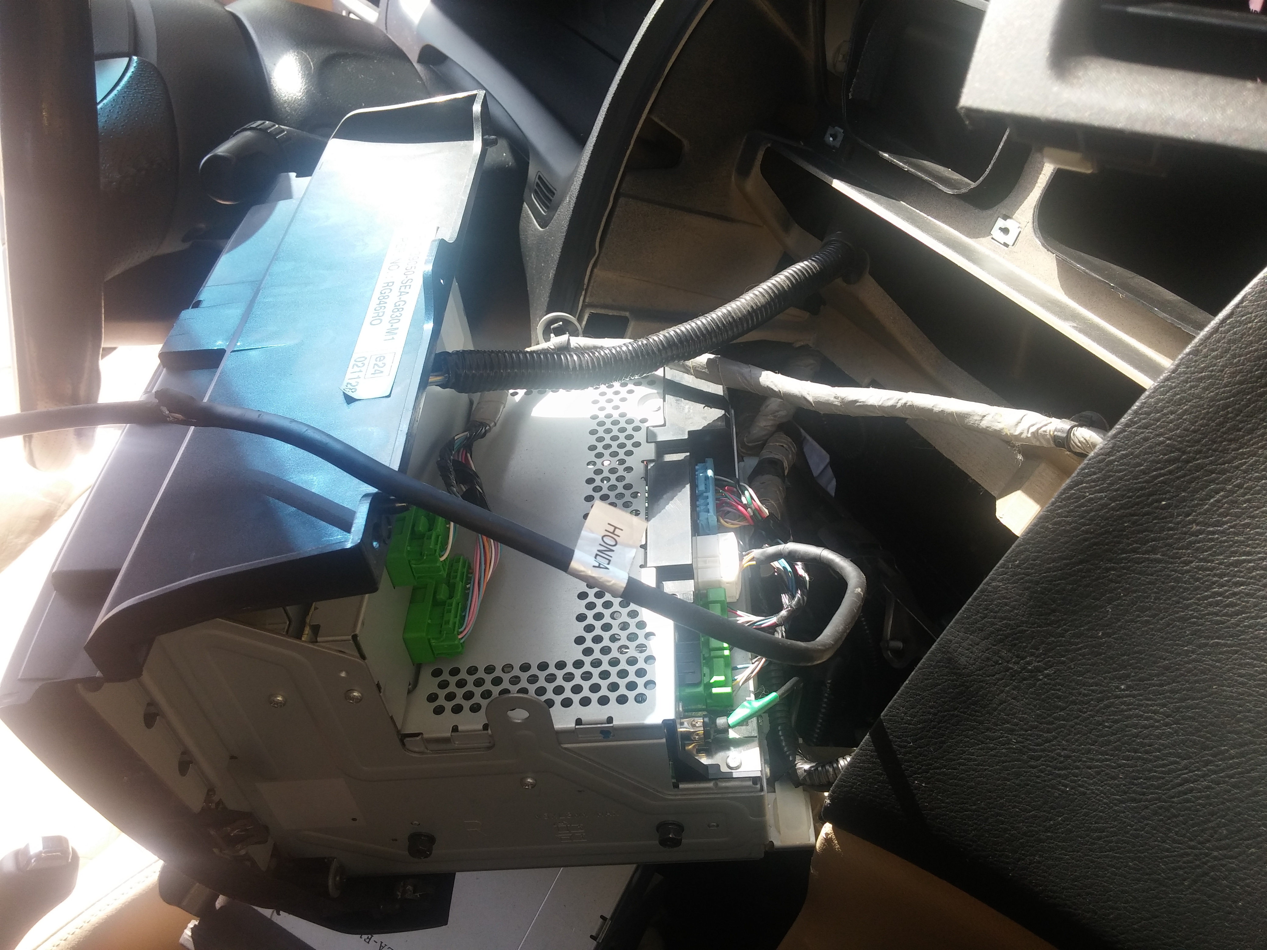

Ahoj lidi. Mozna uz to tady nekdo resil, ale pokousel jsem hledat ale nenasel. Znamej koupila Accorda 7G 2.4 ale mame problem s radiem a navigaci... Navigace se nacte na obrazovce se objevi bila obrazovka s kurzorem ale mapu to nenacte ale spis me zarazi ze vubec to nejde prepnout na radio na stanice proste nereaguje zustane pouze ta navigace zapnuta a dal se clovek nehne... Jdu to dneska rozdelat zdali tam neni nejakej konektor nebo neco vycvaklej ale budu rad kdyz ki k tomu nekdo napise pokud bych nic nenasel... Diky moc

Block43 napsal:
Zkuste vytahnout DVD jestli bude vubec reagovat, pak by na ni melo jit ovladat AC a radio. Pokud ne, pak bych to rozebral

Block43 je teď offline  Block43
PříspěvekZaslal: 31.8.2017 , 13:11   Citovat
Jehla23 napsal:
Kdyz vytahnu dvd tak mi to piše jen že to chce DVD ale proste na radio se vubec nedostanu tlačitka na klimu fungujou ale na radio se nedostanu... Jdu to rozebrat třeba zjistim vic...
PříspěvekZaslal: 31.8.2017 , 13:33   Citovat
Block43 napsal:
Tak rozebrano... Zjistil jsem ze jeden kabel viz. Foto ten bilej konektor mezi zelenym a modrym je ustrizenej a nevidim nikde druhej konec od ceho by to mohlo byt ustrizene a proc by to nekdo strihal.... Smutný a proc kvuli tomu nejde radio a pouze navigace ktera stejne asi nechyta signal kdyz zustane kurzor na bilem pozadi....

Jehla23 je teď offline  Jehla23
PříspěvekZaslal: 31.8.2017 , 21:10   Citovat
Block43 napsal:
Tak zkusit ten dratek spojit. Jen pro info, displej nad navigaci tam je? Ukazuje frekvenci nebo tak neco? Pravym koleckem se zapina radio jako takove a pak teprve ho lze prepnout na navigaci
PříspěvekZaslal: 31.8.2017 , 21:41   Citovat
Block43 napsal:
ano je to origo ale zjistil jsem, že ten kabel je k ničemu slouži na připojeni boxu na mp3 flešky apod. takže v origu je ten konektor prazdny takže tim kabelem to nebude... asi to bude celym panelem radia, že to nejde přepnout na radio ani z volantu nereaguje ani primo na panelu radia... Radio nevezme ani cd tunguje pouze spodni dvd mechanika
A hlavne mas navi zrcadlove, tlacitko AUDIO ma byt nalevo. Teda aspon poface a predface co jsem videl to tak maji. To je z anglie?
PříspěvekZaslal: 31.8.2017 , 22:11   Citovat
Jehla23 napsal:
To foto je informacni z googlu googlumam stejne ale klasika evropa. Frekvence hlasitost kolecko cokoli nic nereaguje nic nedela radio se automaticky zapne zapnepo otoceni klickem a naskoci nacte rovnou navigaci kde pres dotek normalne muzu projizdet menu ale na frekvence radia se nedostanu tlacitka nereagujou

bodrik79 je teď offline  bodrik79
PříspěvekZaslal: 31.8.2017 , 22:19   Citovat
Jamam predface a a tiez to mam na opacnej strane ale narozbiel od teba mam ten displej navi stale biely,az ked prejdem rak. hranice naskocia mapy. Takze vidim že mas vychodne mapy. Ja mam predfece a neviem nikde vynuchat link alebo dvd na prepalenie. Dohodnime sa neako ak mas co hladam

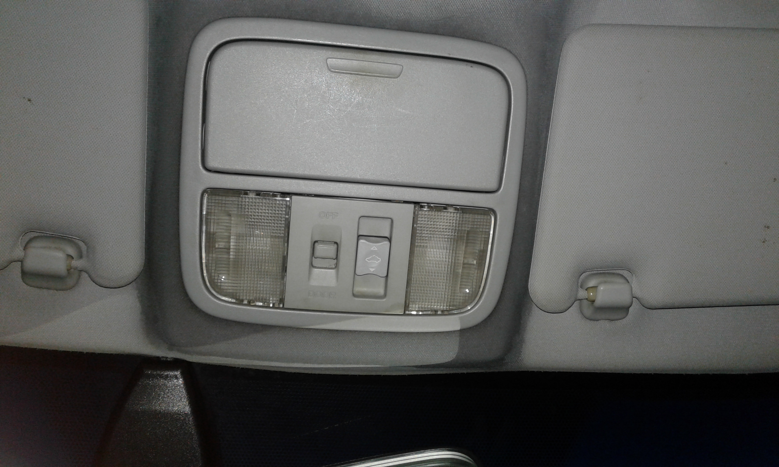

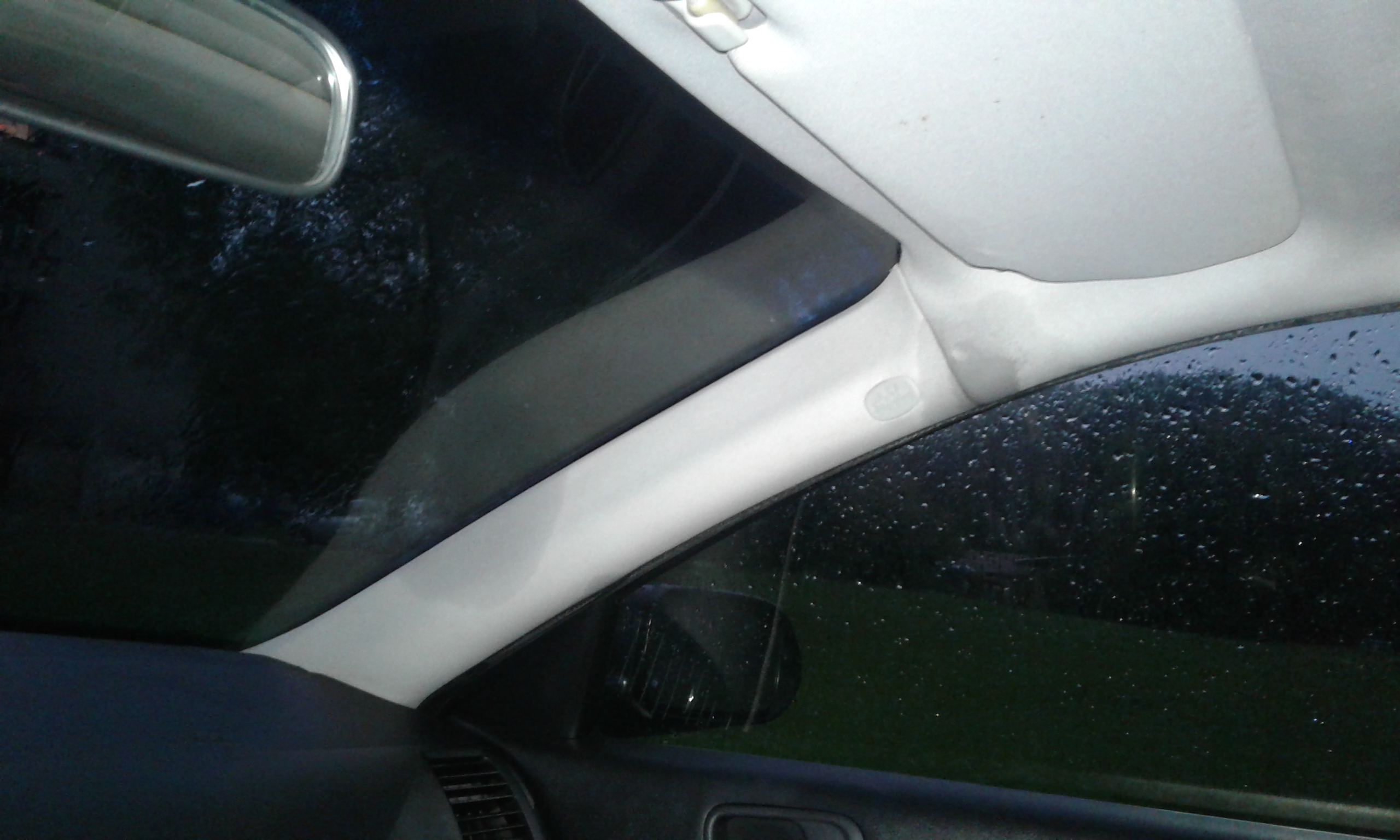

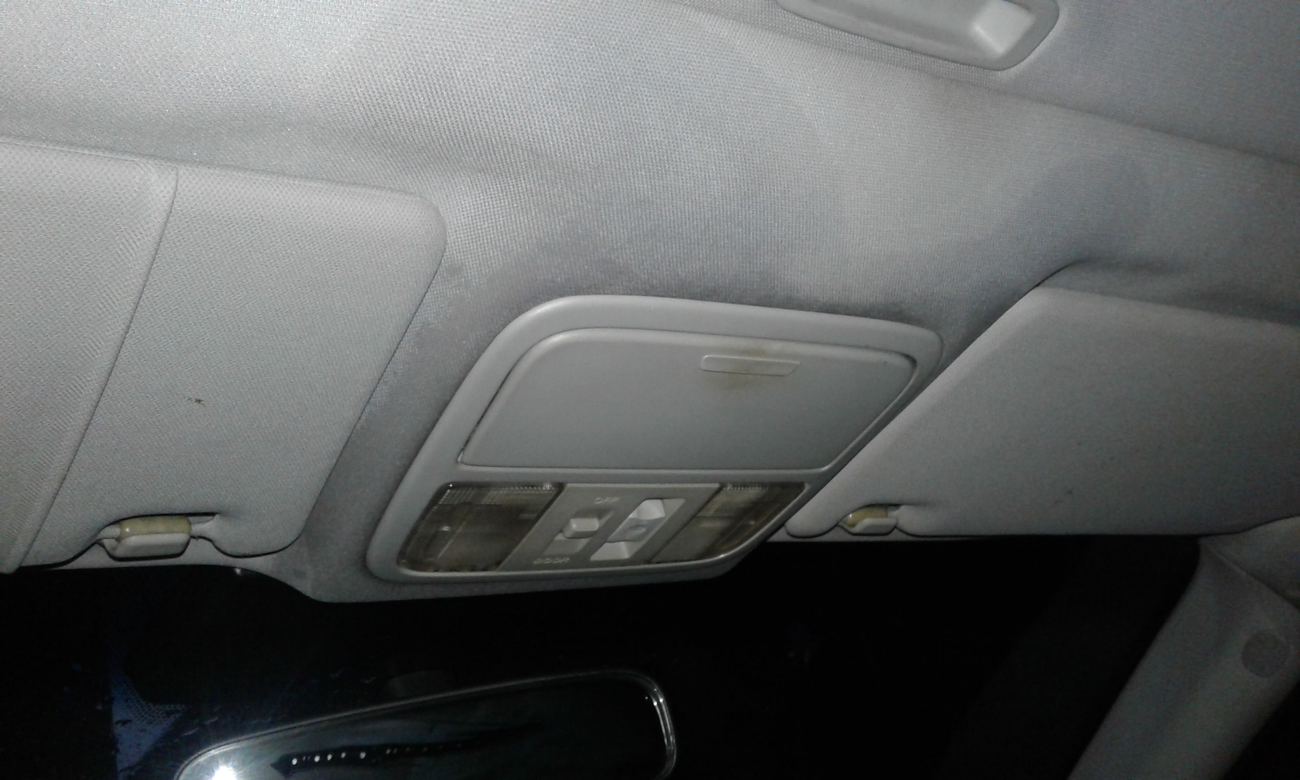

Ahoj.
Řešil někdo zatékání do auta (A7g 2.4 předface sedan)
Dnes začalo vydatně pršet a po příchodu k autu jsem se zhrozil. Mokro je v místě kde se nachází ovládání šibru , obě světýlka a kastlík na brýle.Po čase jsem si všiml , že je mokro i v místě kde končí kryt pravého "A" sloupku s nápisem airbag a taky v jeho cca polovině.
Oba dva přední odtokové kanálky šibru jsem včera protáhnul drátem a následně do nich stříknul stříkačkou vodu , která na obou stranách vytékala za plastovými podběhy.Takže jsem předpokládal , že je vše ok - NENÍ !!!
Včera jsem přečetl prvních 20 stránek tohoto tématu tak jsem se něco dozvěděl , ale o zatékání nic.
Dále se mi rozsvítila palubovka v nehezkých barvách viz fotka - poraďte prosím.
Prosím o nějaký tip kudy by to ještě ve střeše mohlo tect. Děkuji.
Přikládám fotky staré cca půl hoďky.

edy je teď offline  edy
PříspěvekZaslal: 1.9.2017 , 23:12   Citovat
Maggoth: jak je na tom čelní sklo?Nebylo měněné?

PříspěvekZaslal: 1.9.2017 , 23:56   Citovat
edy napsal:
Podle honda historie měněno bylo, ale ta voda protéka jakoby nad oknem v prostoru kde jsou ta světýlka - čili myslím , že oknem by to být nemělo. Možná snad na tom sloupku by to mohlo být špatně nalepeným oknem , ale ten strop fakt nechápu.
