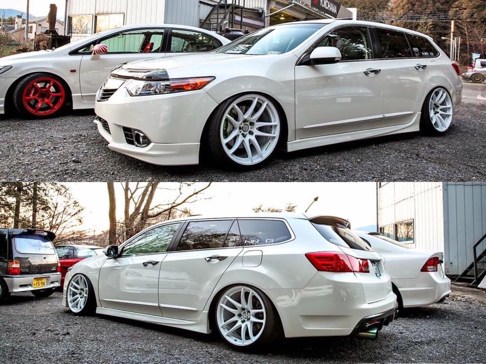

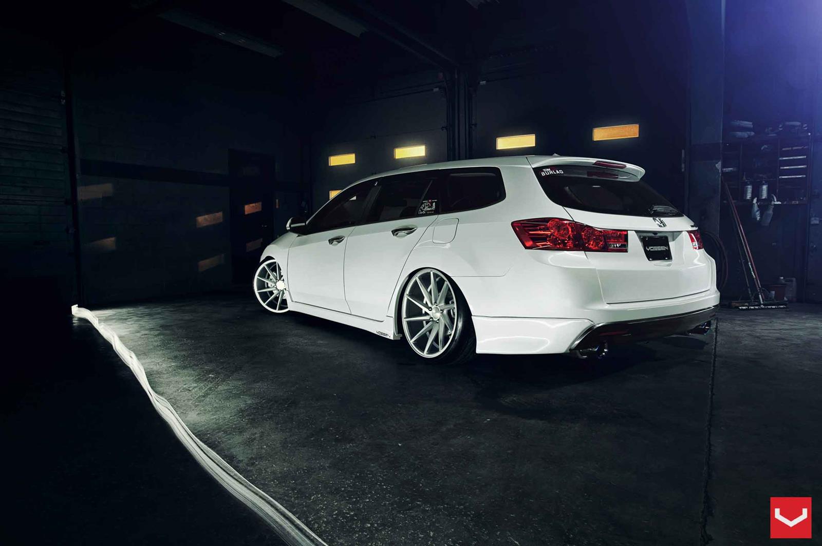

trochu to nechapu A8G neni tezsi jako A7G a potrebuje sirsi disk na stejne sirokou gumu ,akorat je kolo tezsi a auto linejsi to samy civic 8G vejs ,tuhle logiku nejak nepobiram ,osobne taky leta jedu jen na OEM kolech ..
jinak co se tyce kol tochu jsi dovolim vsuvku peknyho toureru ikdyz A8G se mi moc nelibi ,ale type s na dvackach je pekny Velmi šťastný
Ach... jak já nesnáším ty "šprcky" na kapotě Velmi šťastný .... ale samozřejmě je to věc vkusu. offtopic
to taky nemusim ,ja hlavne to sladeni bilej lak a bila kola a snizeny a hnedka je to jiny auto .. je to dobrý
