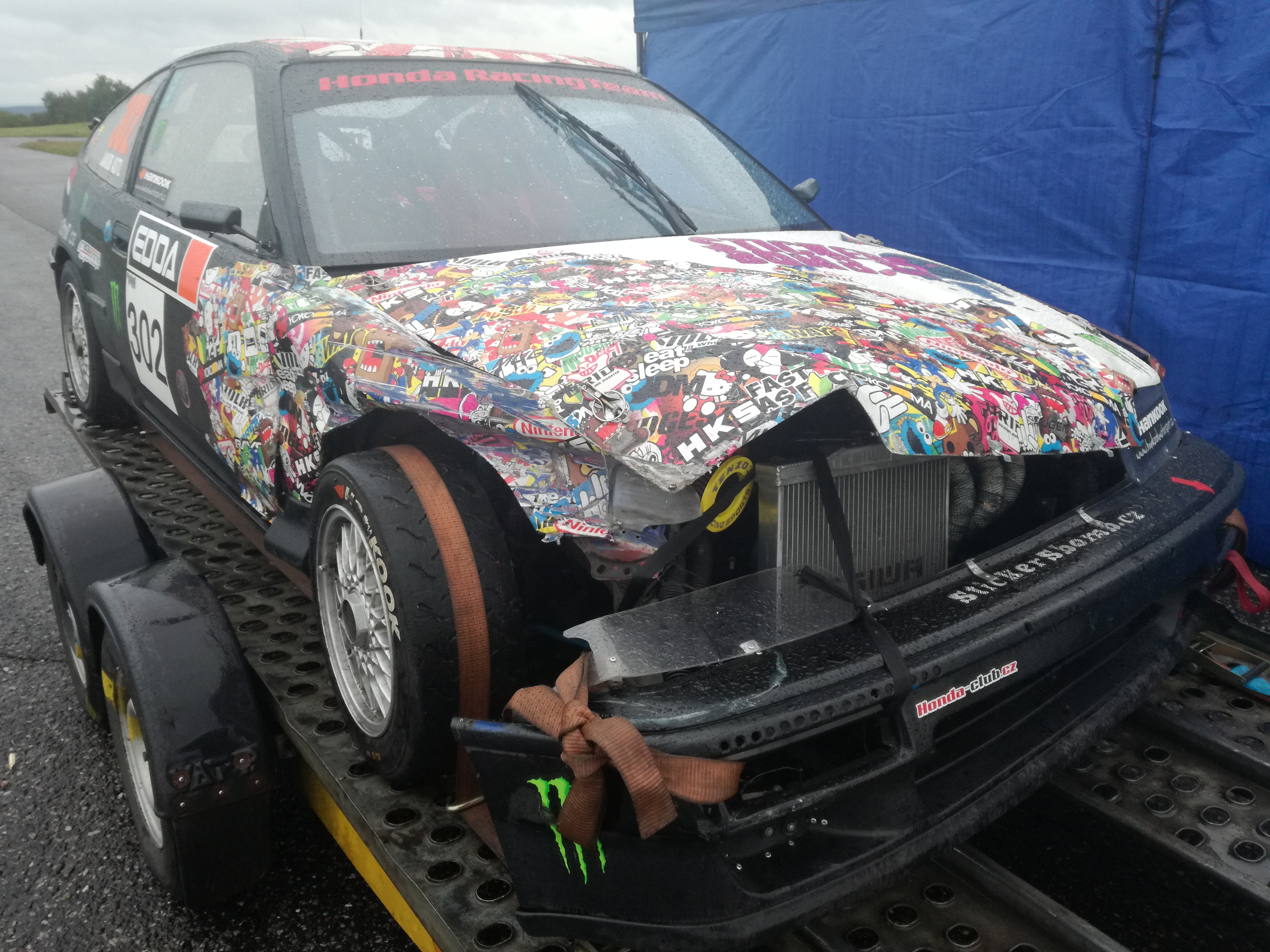

co si budem říkat, víkend nedopadl zrovna dle mých představ.... Smutný Tak to valím bulvy Bueee
za tři týdny poslední závod, takže máme co dělat zmatenej
IMG_20170909_184951.jpg, 3.96 MB
IMG_20170910_142025.jpg, 4.31 MB
Příspěvky: 4391 1990 CR-X
Minor je teď offline  Minor
PříspěvekZaslal: 11.9.2017 , 21:47   Citovat
Ouvej Smutný
RASTA je teď offline  RASTA
PříspěvekZaslal: 11.9.2017 , 22:00   Citovat
Minor napsal:
Ouvej Smutný
asi tak Smutný
tentokrát to šlo na nápravu
moc vysoký svodidla, dostal jsem se pod ně a kolem vzal stojnu, co je drží Smutný
rovnal jsem smyk, kontra bylo půl otáčky a já vrátil o celou, takže kola nebyla rovně, ale mírně v pravo.....a svodila blízko...
zatím viditelné poškození:
traction bar ohnutý, vzalo to s sebou i levý nosník, pravý je jasný
záklonová tyč ohnutá a prasklá
ohnutý př.držák motoru
vypadla poloosa a kameny tripoidu na sra wc
kolo se opřelo o podběh
utrhl se držák chladiče
blatníky, kapota, nárazník (to je ale to nejmenší)
zbytek se uvidí po odstrojení a měření....
PříspěvekZaslal: 11.9.2017 , 23:03   Citovat
Dvakrát ouvej, říkal jsem si, jestli to odnesla i kola a zavěšení Smutný
spageta je teď offline  spageta
PříspěvekZaslal: 12.9.2017 , 7:40   Citovat
To bylo v tý první pravý? Já viděl, jak to vezete na podvalu zpátky :/ Škoda...
Příspěvky: 25 1992 Civic Vti
LJay je teď offline  LJay
PříspěvekZaslal: 12.9.2017 , 8:40   Citovat
Aj tak to je nemilý. Hlavně aby nebylo hnutý uložení podvozku, zbytek se vždycky nějak opraví.
Příspěvky: 2973 1991 CR-X
PříspěvekZaslal: 12.9.2017 , 12:35   Citovat
spageta napsal:
jj, první pravá Úsměv
je v ní nějaká nerovnost a už jízdu před mě kopla do smyku..takového příjemného, to se mi líbilo Velmi šťastný
PříspěvekZaslal: 12.9.2017 , 12:55   Citovat
vypadá to, že náprava, tlumič, ramena, těhlice, řízení a uložení motoru je OK Úsměv
náraz pohltila pneu (dostala ránu z přímého směru) a traction bar
co se traction baru týče, jsem rád, že jsem ho nadimenzoval tak akorát a nepřeháněl s materiálem Úsměv
docela slušně se ohnul a zkroutil - neprasknul a ani se nepotrhal - takže absorboval velkou část energie Úsměv
díky čemuž přežilo vše ostatní Úsměv aspoň to tak vypadá
