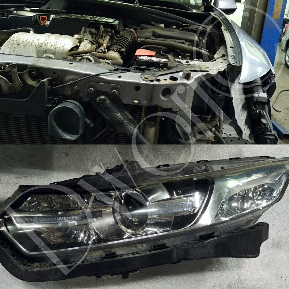

Je potřeba demontovat nárazník a světla, kryt světla odpojit startér výbojky a přehodit,hlavně aby byla správně usazená.
Originál je 4300k čím více kelvinů tím je barva světla do modra. Schválené je max 6000k ,čím více kelvinů horší viditelnost za deště.
Hlavně koupit originál tudy odkaz
pixlr_20170923221323233.jpg, 349.48 kB

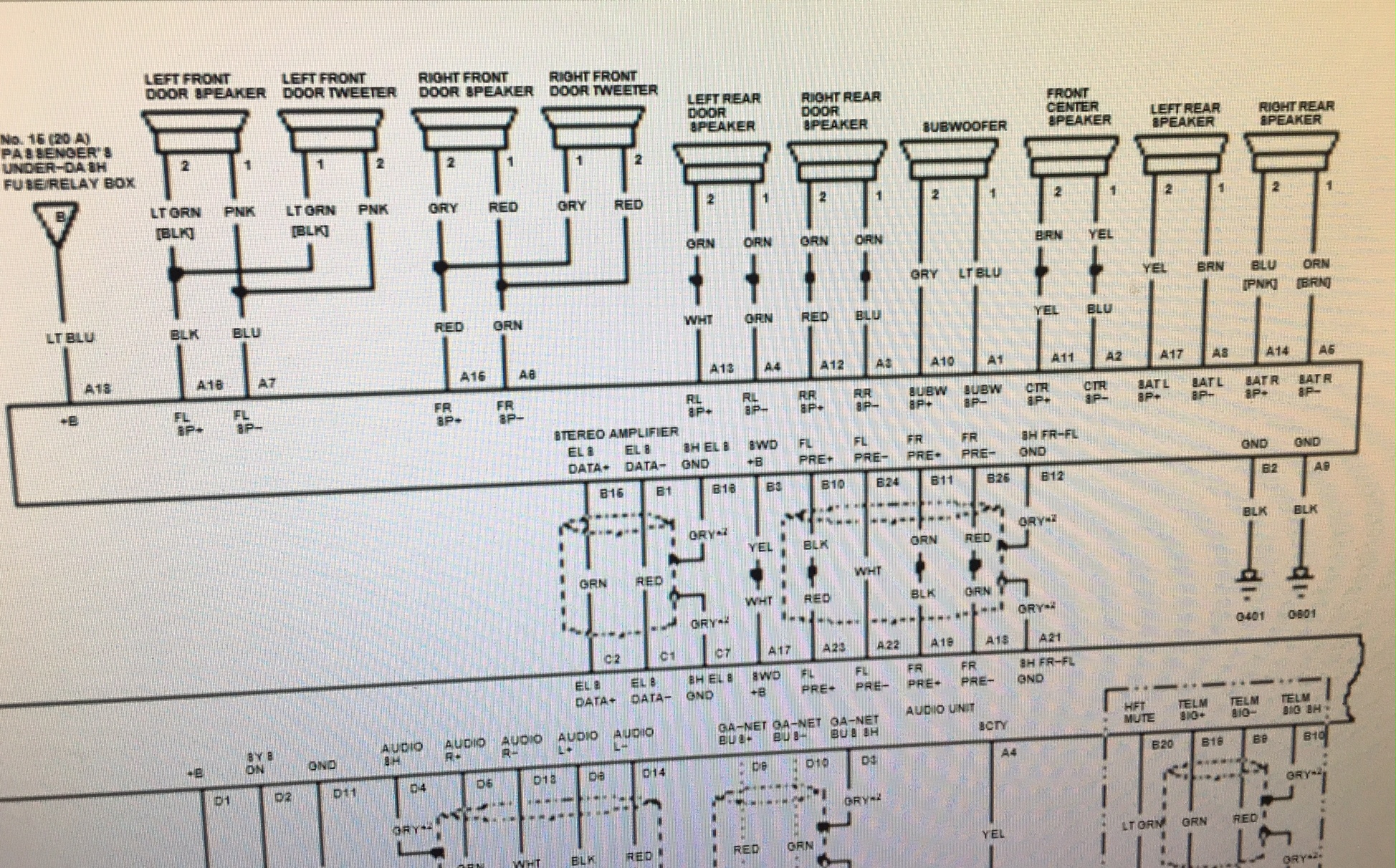

Tak som našiel schema zapojenia reprakov a farby kabeláže a zistil som, že som naopak zapojil polaritu.Po správnom zapojení už hraje repro obstojne, v podstate tak ako povodné akurát nechrastí.Rozdiel ale je v tom, že povodný reprak po nastavení volume na na maximum 40 hraje hlasnejšie,predsa len 2 ohm, zatiaľčo nový 4 ohm.Ale ak si posluchom nastavím rovnaku hlasitosť, tak hrajú cca rovnako.
Takže ak bude niekto dávať koaxilálny reproduktor na ACC 4ohm, počitajte, že to na maximum nebude tak revať ako povodné, ale mne to nevadí, pretože na maximum aj s týmy novými by som dlho nevydržal...som bežný uživateľ a zo stupnice hlasitosti 0-40 som doteraz užival tak do 25.
Niekomu sa možno zíjde polarita podľa farebného označenia kabeláže, predné dvere vľavo + zelený kabel , predné dvere vpravo +šedý
viz obrázok
Inak ako to tu už niekto spomínal, tak som tiež použil rameček z povodneho repraku, ktorý stačí vystrihať kliešťami(ponechať pripájací konektor)a zafixovať nový reproduktor samorez.šroubama, kabliky nového repraku pripájkovať ku konektoru na rámčeku..

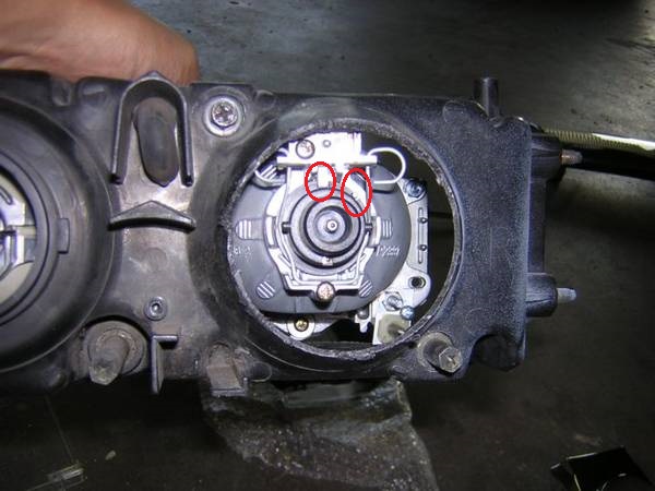

Žiadna kalibrácia netreba. Síce som to v A8G nerobil ale nejak sa mi nechce veriť, treba dať dole nárazník Ble Maximálne možno baterku von, ale to len v nutnom prípade. Odporúčam malé zrkadlo, dáš dole krytku a pekne si to tam pozri.
Jediné, čo je treba dodržať je správne tú výbojku nasadiť, projektor má hore takú drážku na 12 hodinách a na 2 hodinách je kolík, presne to zapadne, potom už len zacvakneš tie drôtiky (podobne ako u žiarovky) a hotovo. Takisto dobre nasaď štartér (to je ten konektor), pekne to zapadne do drážok.
Na fotke je síce iné svetlo ale projektor je ten istý, vyznačil som ti tam červeným tú drážku a kolík.
Osram Cool Blue intense - moje najoblúbenejšie výbojky, pekná biela, nie modrá. A hlavne svietivosť meetallll .
Bomba, mockrát díky. Hned jak bude čas, pustím se do toho Mrk

Dával jsem ty samé,mají štítek na ověření originálu,pak číslo každé výbojky. Nárazník dolu, a pak světla na 4šroubech. Prvně tak max 30minut příště to dáš za 10minut Velmi šťastný
Příspěvky: 797 2005 Accord

Musí,pravá strana halogeny by se dala přes podběh a zlámané ruce. Sundat nárazník je mnohem rychlejší

Přesně tak. Možná je to u jiných motorizací lepší, ale u 2.2 Top Exe nevymění výbojku bez demontáže nárazníku ani školený technik NASA. Pravda, u 7G 2.2 bylo u xenonové verze místa dost.
Demontáže nárazníku se neboj, jak píše DworiBak, není to nic složitého. Někdo tu už i dával odkaz na názorné video.
Pokud tam nedáš nějaké fake výbojky, budeš to dělat poprvé a naposledy Úsměv
