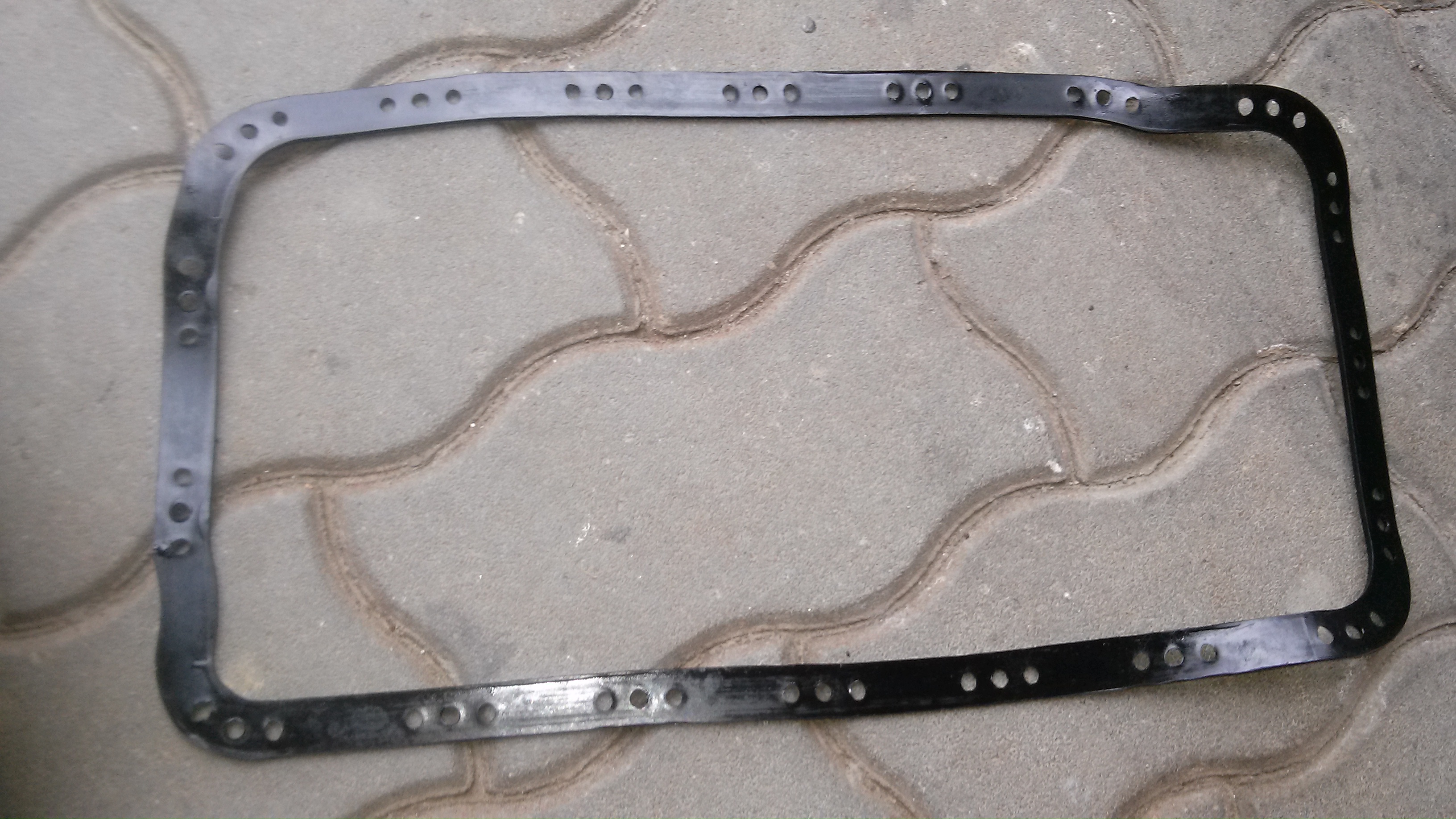

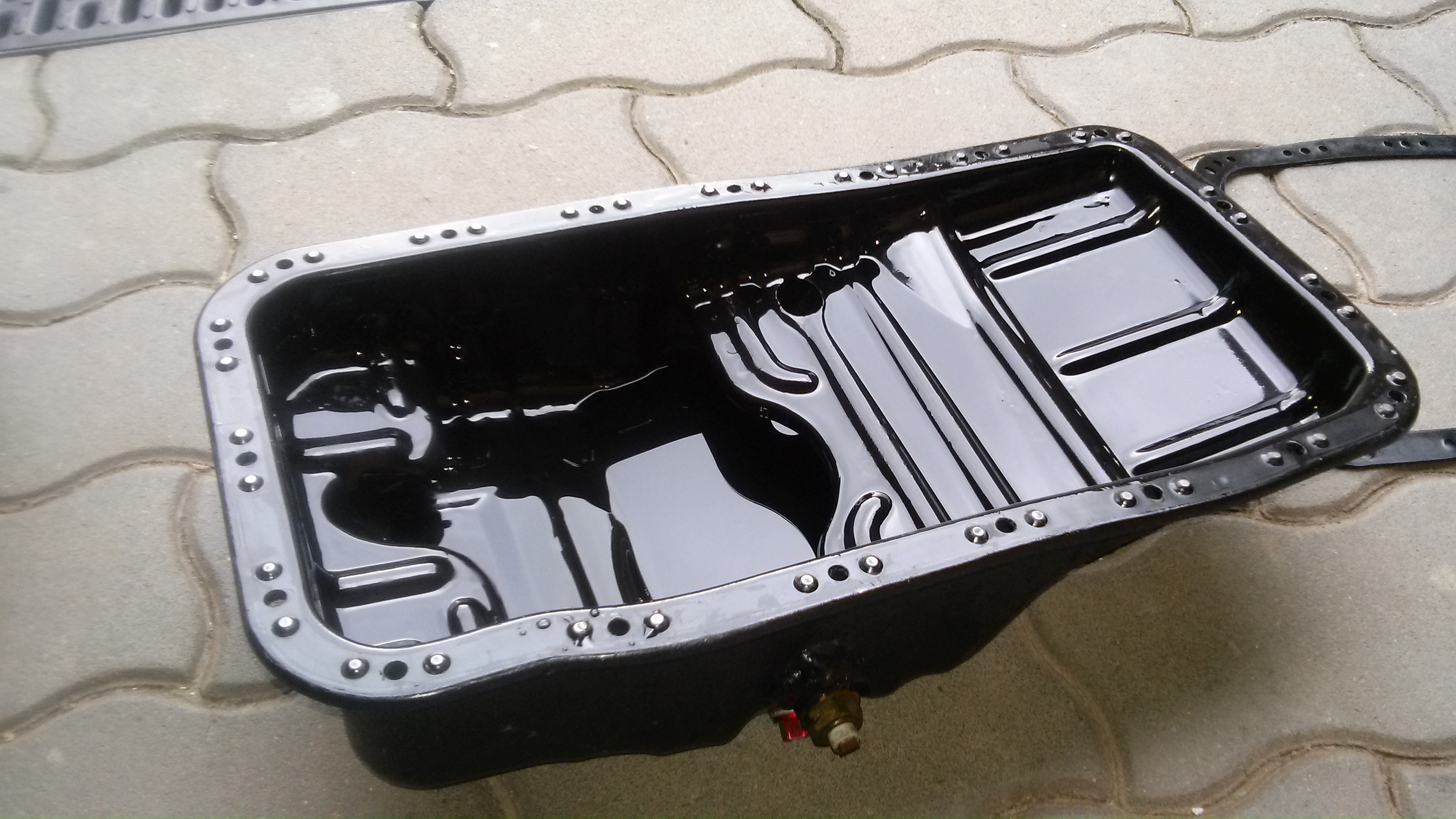

PříspěvekZaslal: 12.11.2015 , 14:56   Citovat
vana dole,těsnění zdá se být v pořádku Tak to valím bulvy
jinak na to ,aby se se ty šrouby nepřetahly a těsnění nevylezlo,jsou na vaně ty bradavky,ne?i kdž někde už jsou trochu zmačknuté víc

PříspěvekZaslal: 12.11.2015 , 15:16   Citovat
Značka evergreen

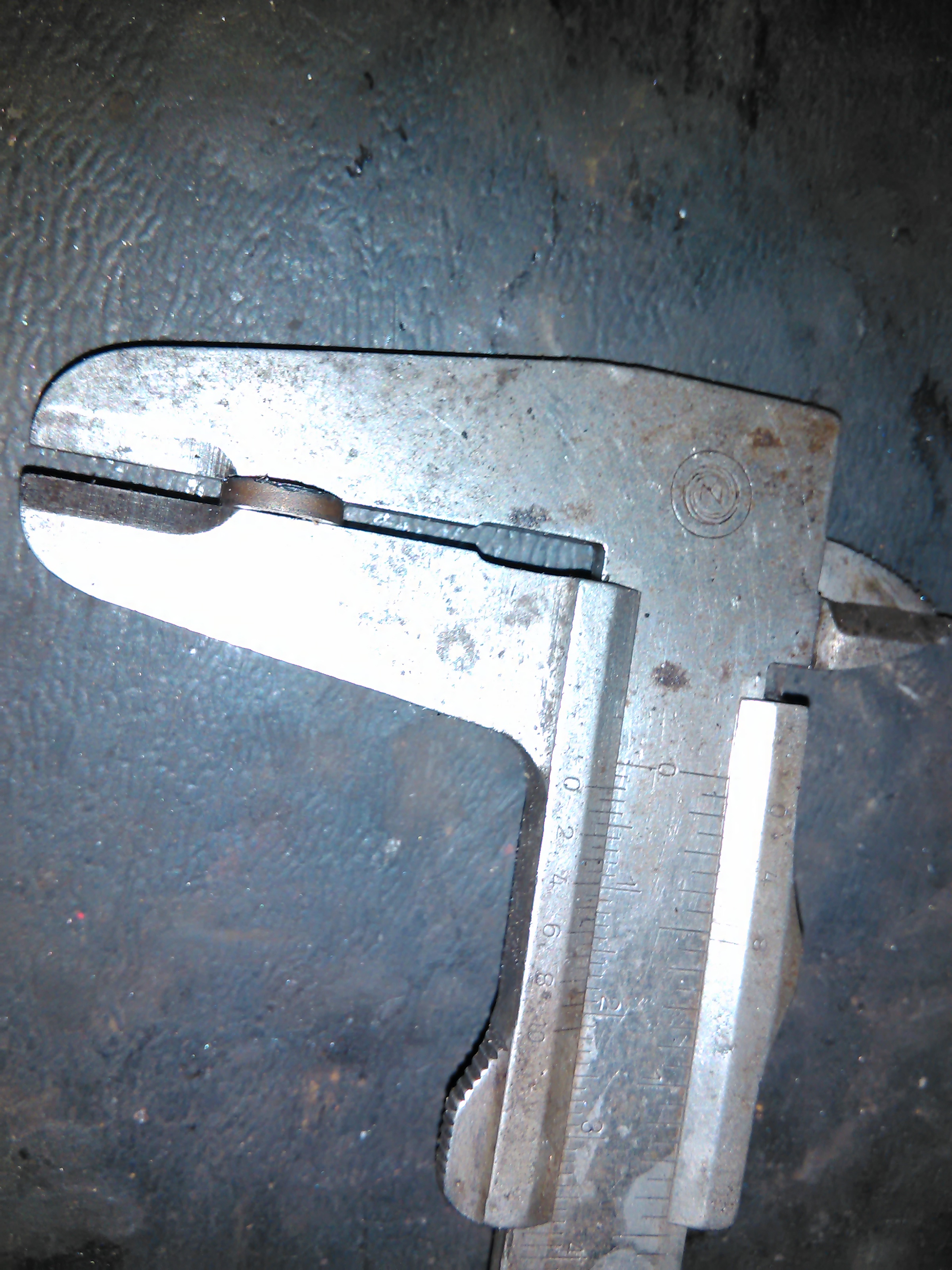

PříspěvekZaslal: 28.11.2015 , 19:52   Citovat
tu to máte
IMG_20151127_164140[1].jpg, 1.74 MB
Příspěvky: 10246 H+ body: 28 1989 Civic
PříspěvekZaslal: 28.11.2015 , 20:02   Citovat
TA POSUVKA PAMATUJE HITLERA?
Velmi šťastný
Příspěvky: 917 H+ body: 19 2008 Capri
PříspěvekZaslal: 28.11.2015 , 20:09   Citovat
skritek napsal:
Velmi šťastný
Tahle je trochu starší no, s tou se stavěly pyramidy
mates je teď offline  mates
PříspěvekZaslal: 30.11.2015 , 15:25   Citovat
Díky Faste OK díky všem za rady OK OK
