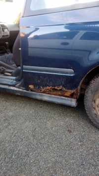

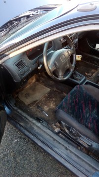

Zdravim všechny hondaře.Muj přiběh začal před rokem kdy jsem čistě nahodou narazil na civic hatch.ek4 vti rv.96 ,v tu dobu jsem ani nevedel co je to za auto i přesto že mam hondy rad a již dva roky jezdim crv 3g a před ni crv 1g.Koupě auta byla od meho dobreho znameho.Takže asi tak, nahondou HaHaaa jsem se u nej zastavil se svim crv jen tak na pokec a vidim že mu na dvorku stoji tahle civa 6g a tak to začlo. Já „Čau kamo co jsi si to pořidil za šlupku Velmi šťastný Velmi šťastný“ On „To mam na kšeft dovoz z belgie od farmaře" Auto bylo dost od bahna hlavně uvnitř vzadu tažne zařizeni Velmi šťastný a dost sežrany zadni prahy jinak zdrave.A ja na to co v tom je a co za to? On 1.6 za 65 klacků. Hned jsem se mu vysmal pač jsem neměl tucha že nejde o obyč 1.6 On nevahal hodil po mě klíčky se slovy jedem to projet. V tu chvili jsem začal neco tušit.Hned me upoutaly červene budiky a spektrum otaček do 9 tis.Už při rozjezdu jsem citil že to nejede špatně a to jsem řadil ve 4tis.Když už auto bylo pekne zahřaty předjel nas yeti e jel opravdu svižne a kamoš na mě podřad a dožen ho a neboj se to vytočit do červenyho. A pak to přišlo VTEC trojka a čtverka až do omezovače pač jsem si myslel že ty otačky nekonči na tacho 190 a yetimu jsem šla Tak to valím bulvy pal na paty. Hned jsem to autičko chtěl. Stahnul jsem ho na 55 a byla moje.Tolik stručny přiběh. A nebyl bych to ja abych toho peknyho youngtimera nezachranil. Žijeme jenom jednou tak si to tu musime pořadně užit i auto ma duši Velmi šťastný A tak rozjiždim projekt ek4 b18c.

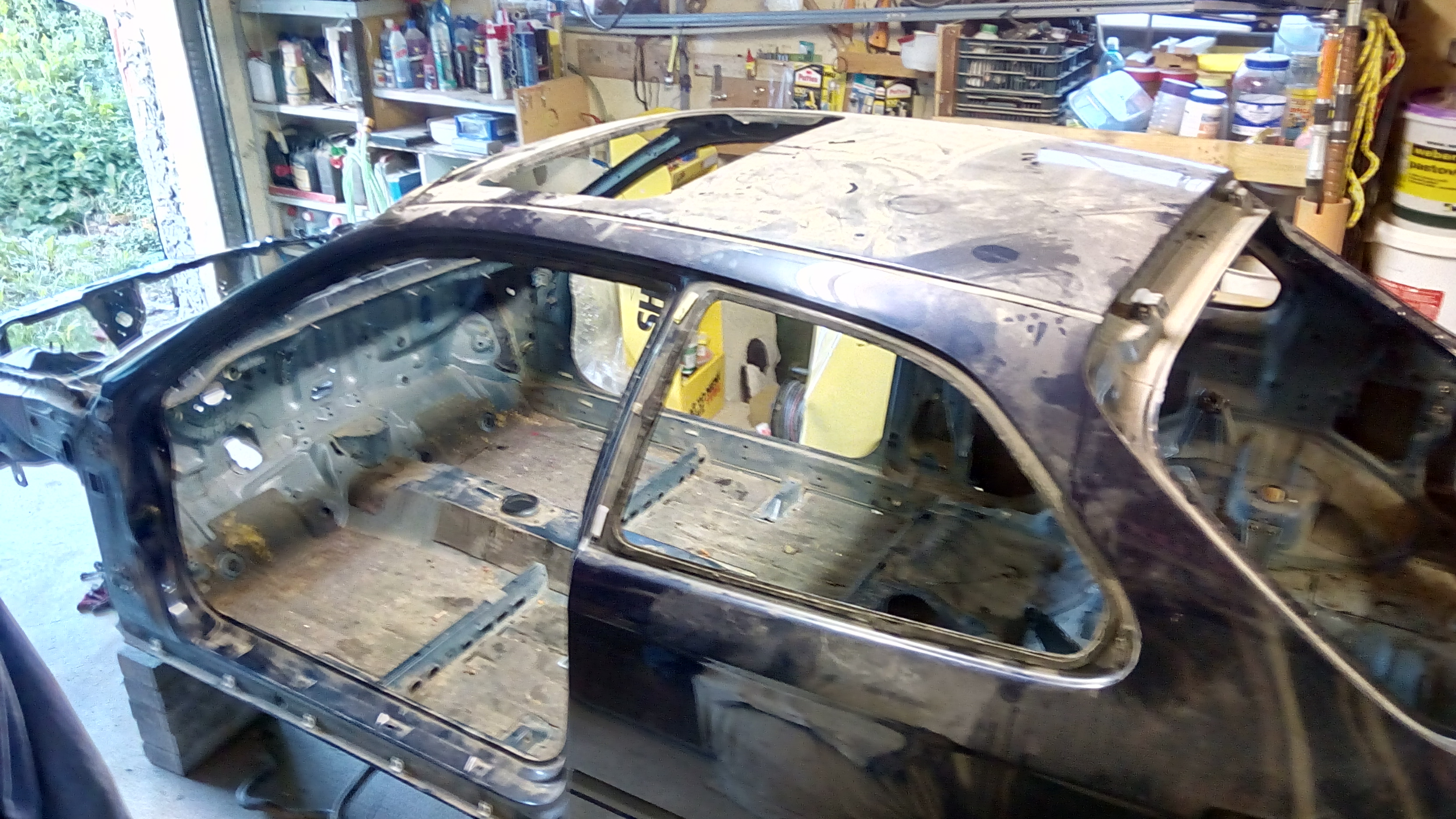

Par foto

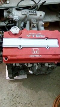

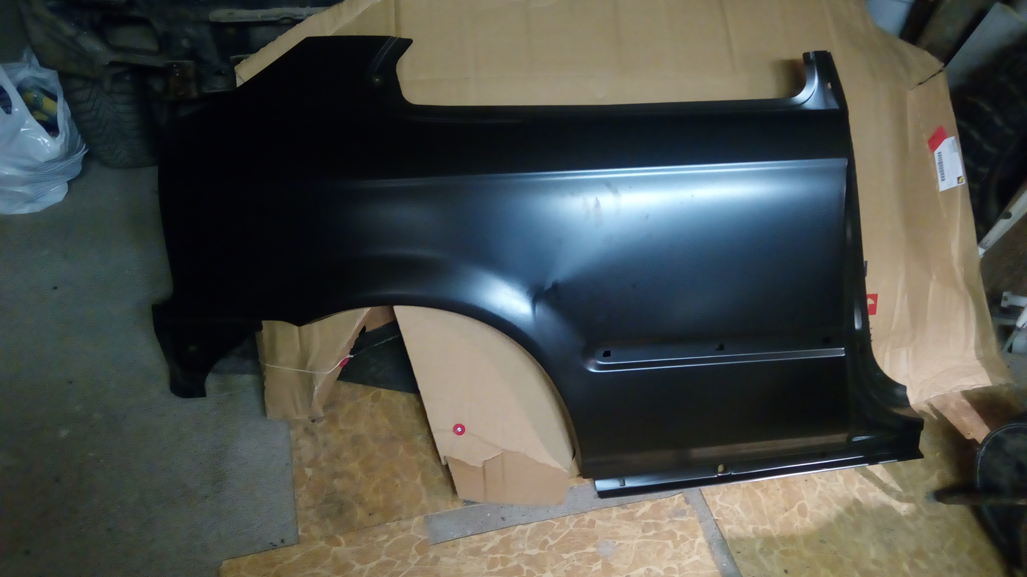

Takže už mam nejake dily.

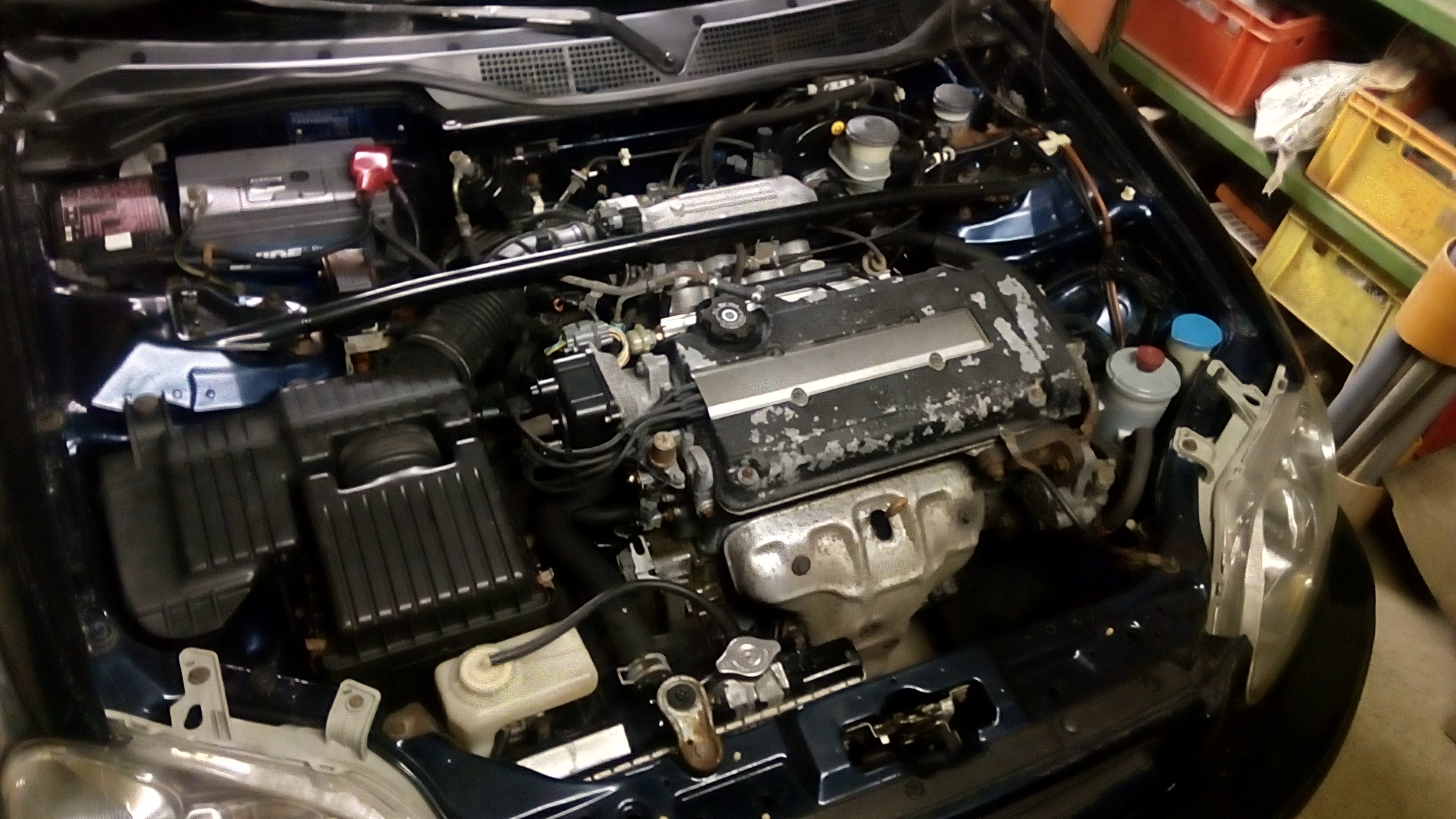

Motor je b18c jdm gsr udajne mel 210 hp + mam b16a2 z auta.V planu mam podivat se do b18 co tam je za componenty a dat na ni hlavu z b16 aby byl motor nižši a dal se zastavet do auta. P72 hlava je dost vysoka takže uvidim co s tim pujde udelat aby to za neco stalo. Každou dobrou radu uvitam. Chtel bych 200hp+ atmošku ne foukačku.
