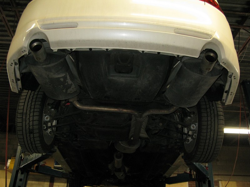

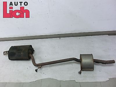

PříspěvekZaslal: 17.10.2017 , 0:01   Citovat
MAREKB napsal:
Další info. Výroba ano ale trochu se bojí výsledku , co se týče hluku proto mi nabízí už vyzkoušené tlumiče. Jsou o něco vyšší než naše ale koncem týdne bych se měl s dotyčným setkat a zkusíme se podívat jak by to pasovalo. Pokud ne ,pořešíme výrobu podle našich. Přikládám foto. Prosím kdo chce brblat nechte si to pro sebe. Snažím se najít řešení.
na toureru je hlucnej i OEM vyfuk to je fakt no a nevim jestli tomu pomuze vetsi litraz ,to jsem si myslel tema nerezama ,ale zase ty byly pruchozy ,dle mne vice zavisy na vnitrni koncepci vedeni ,dle mne 2.4 ma schvalne hlucnejsi vyfuk protoze type S i serie ma dunivejsi zvuk podobny EP3 kdyz to srovnam se sportem tedy EP2 ,na pohled ten samej tlumic ,ale vnitrne jinak koncipovanej ..
jinak zde prikladam par foto OEM vyfuku a foto mych nerezu ktery byly vyssi jako OEM asi o par cm ...
jinak tohle by mozna veslo ,zalezi jaky to ma rozmery a jestli jde udelat koncovku zrcadlove a jak jde uspusobit vyusti koncovky ..
