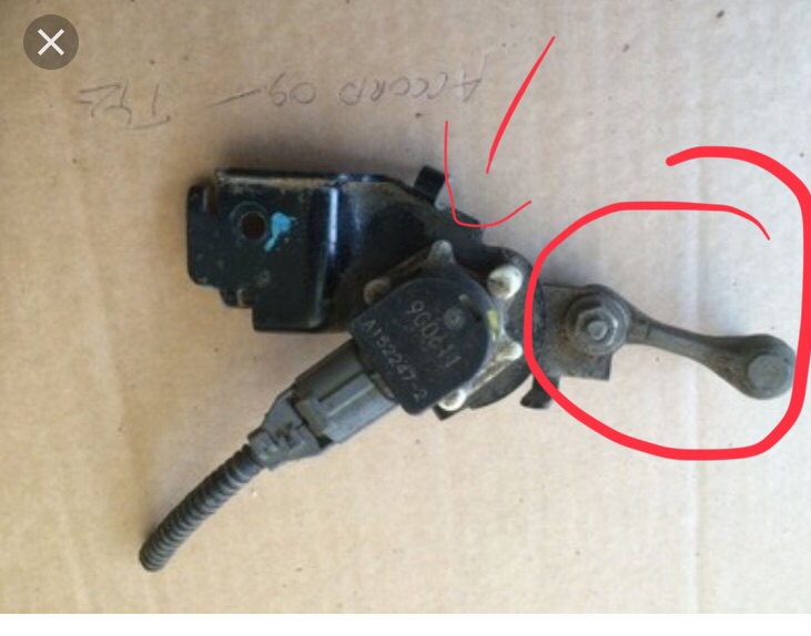

turkpet je teď offline  turkpet
PříspěvekZaslal: 23.10.2017 , 20:07   Citovat
Probos napsal:
Ahoj, někdo se mne tady ptal, jak svítí ty nové osramy, tak jsem při příležitosti natočil video - nicméně můj telefon a potažmo jeho foťák už je hodně špatný, tak to nejde moc vidět.
Chci se ale zeptat ostatních - nezdá se vám, že to svítí nějak moc nízko? Opravdu se nemají ty xenony nějak seřizovat? Protože od výměny si nemůžu pomoct, ale zdá se mi že to svítí nějak moc blízko přede mě, pak ostrý přechod a tma. Chápu, že na tom foťáku to nebude tak znatelné jako realita ale mám pocit, že před výměnou to svítilo více do dálky.
[url=https://ulozto.cz/!zwAUKnXV3jE6/vid-20171014-212758-mp4]Odkaz[/url]
Díky.
Pred týždňom som riešil.
Hodil som auto na hever, sundal ľave kolesá, dobrý prístup k čidlu na náprave( jedno vpredu a jedno vzadu vždy vľavo), jednu časť so uvolnil uplne(je to jednoduché,je to otázka sundať jednu skrutku/matku)a hýbal som nožičkoutoho čidla , ktoré sa tým v klbe otáčalo (šípka) a videl som aka sa mi mení sklon svetelného luča..takže čidla boli dobré.
Samotné nastavenie pri vodorovnej polohe auta sa robí malou drobnou žltou matkou na zadnej strane svetlometu(nenápadná, nie je treba rozoberať svetlomet) len s výhodou je použitie 90 st. uhlového náradia,lebo trochu stiesneny prístup ale já mám 90s t.uhlový držák bitů a len som miesto bitu použil drobný gola.
