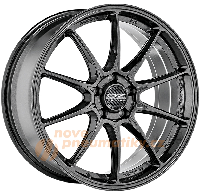

8.5 x 19 5x120 ET47 HyperGT HLT jsou homologovaná na FK2

PříspěvekZaslal: 27.3.2019 , 13:20   Citovat
OZ i TD by měly mít typový list, takže by neměl být problém zapsat je do TP (já zapisoval kvůli jinému ET už 3x - 15´´ na Swifta a 2x 17´´ - A7g a C8g, na C9g teprve vybírám kola).

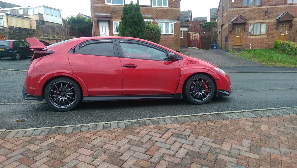

Čau, tak abych taky přispěl trochou vody do mlýna. Na mojí RedEr mám najeto už 140 000 km Velmi šťastný. jedno léto jsem jezdil pouze 18" AEZ Straight Dark - původně to byly kola na zimu, ale jak to tak bývá, tak jsem na ně nazul Semislick a jezdím s nimi běžně a na okruhu a 19" si tak trochu šetřím. Co se týče těch AEZ, je to 18x8,5, ET 42, vypadá to super, rozměr pneu mám 245/35/18 a za mě úplně v pohodě, ono je to stejně skoro 255, protože ten Federal je dost široký. Já bych OZ nebral, má to každý druhý a za tu cenu se dají sehnat hezčí kola (třeba Rays atp). Kdyby cokoliv, tak napiš Úsměv sopťa sopťa
