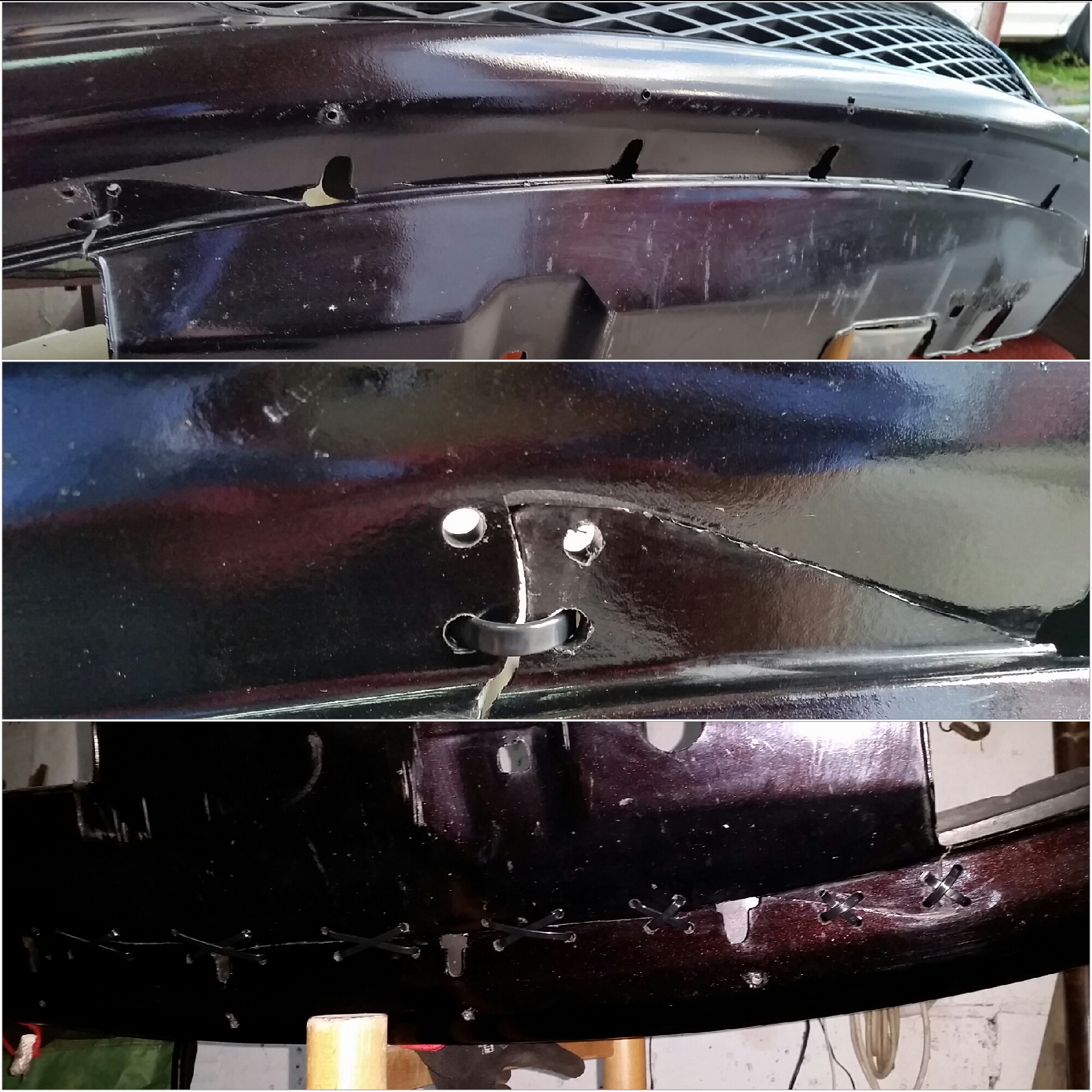

pred zimou taky jednoduchy zakrok Úsměv
PRED a PO

makak napsal:
PRED a PO
co je to za rocnik a model ,ze je to tak chytly ? Jak koukam chtelo by to udelat lemy pred zimou abys na rok uz nemusel vyvarovat Úsměv

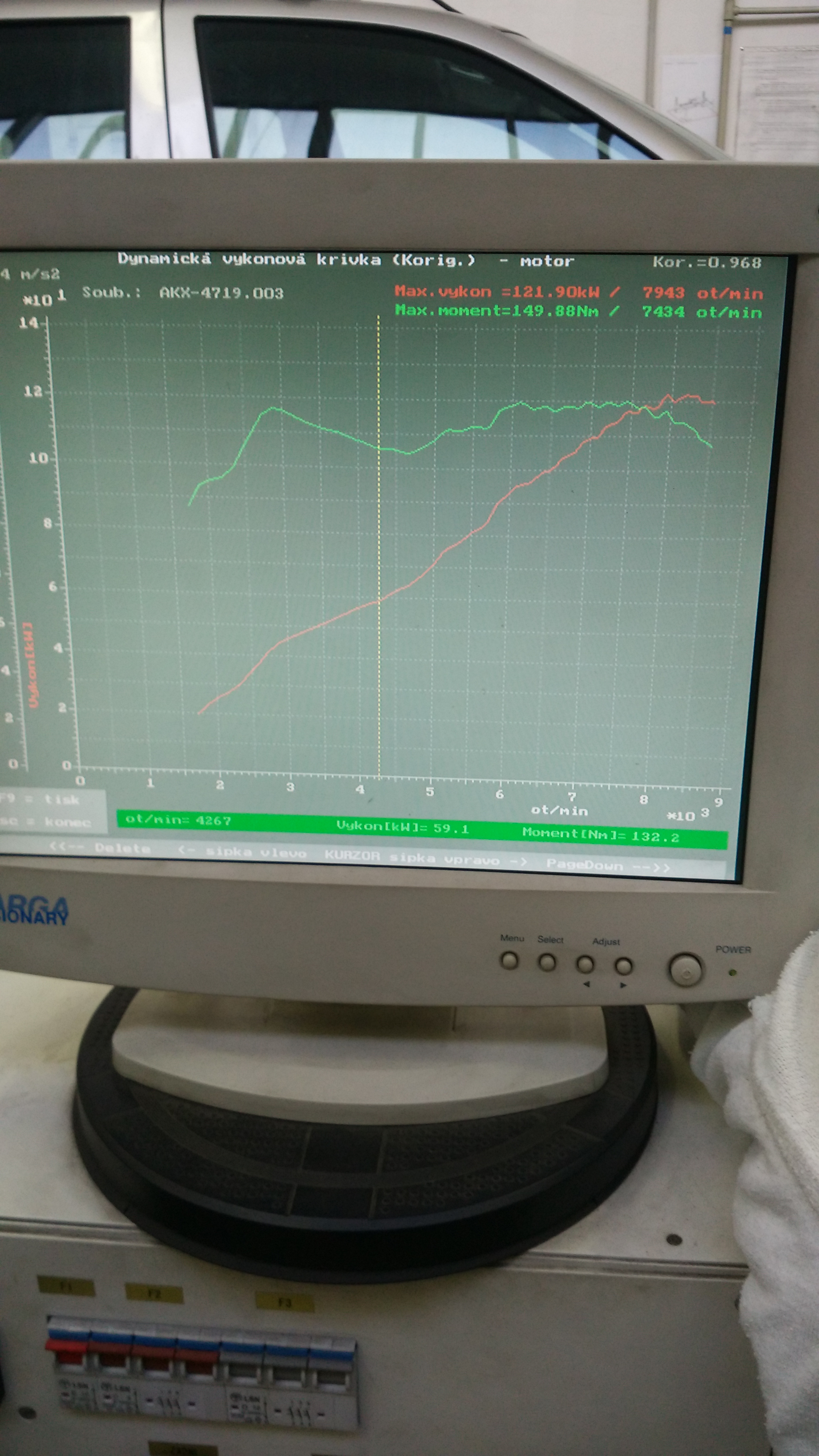

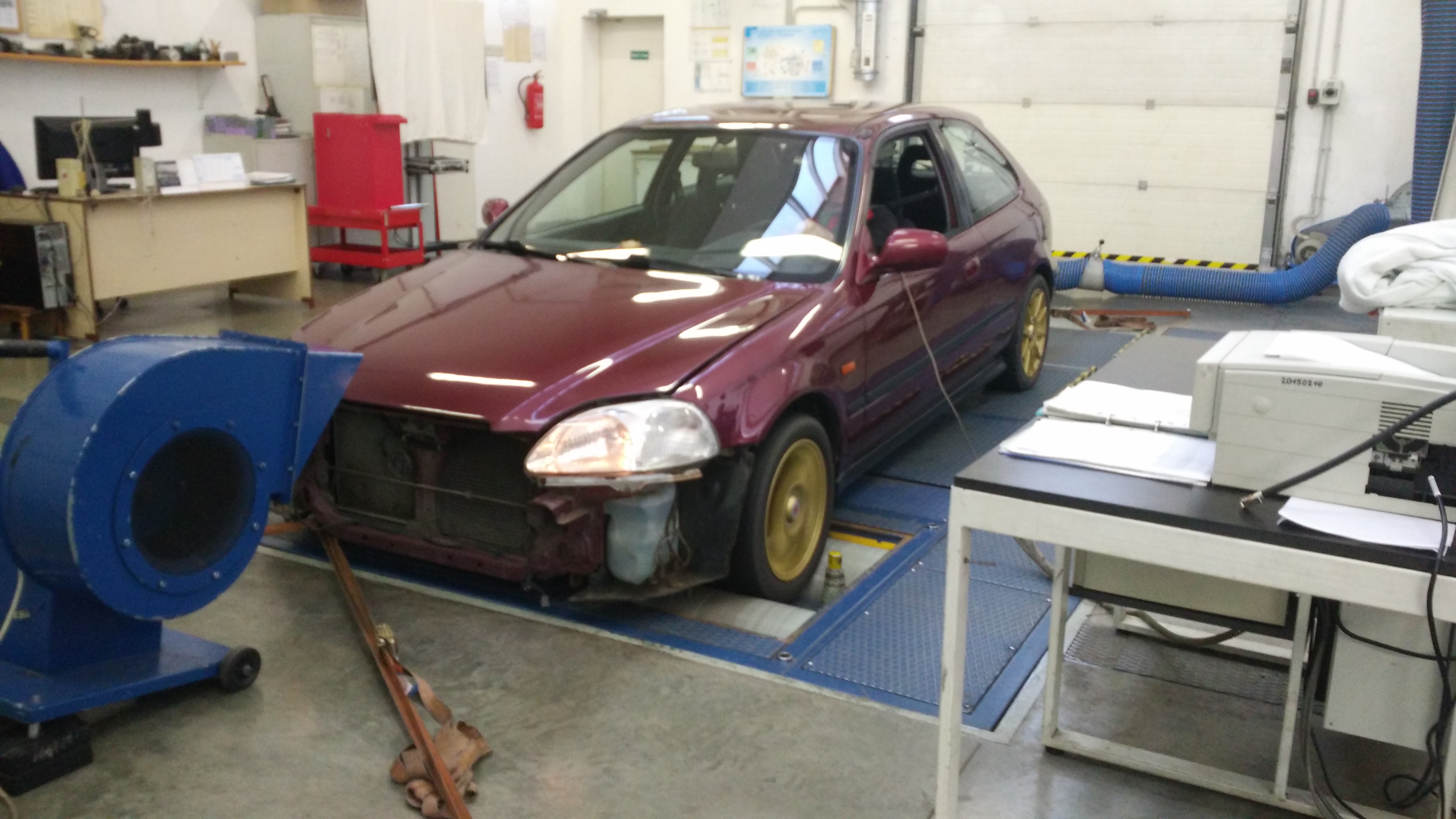

Dnes jsem si byl změřit výkon OEM sání vs. big tube a jsem mile překvapeni Je to tam. VTEC

Domec napsal:
a jak vys ze tam je narust ,meril jsi i serii ? Dle mne dost optimisticky ikdyz nevim co tam mas za upravy ,
mne v MOTORART delali GO motoru plus kovany vysokokompresni ventily ,pisty ITR JDM ,vyfuk ,sani atd a mel jsem jen tak tak 123kw pri 7800ot ..

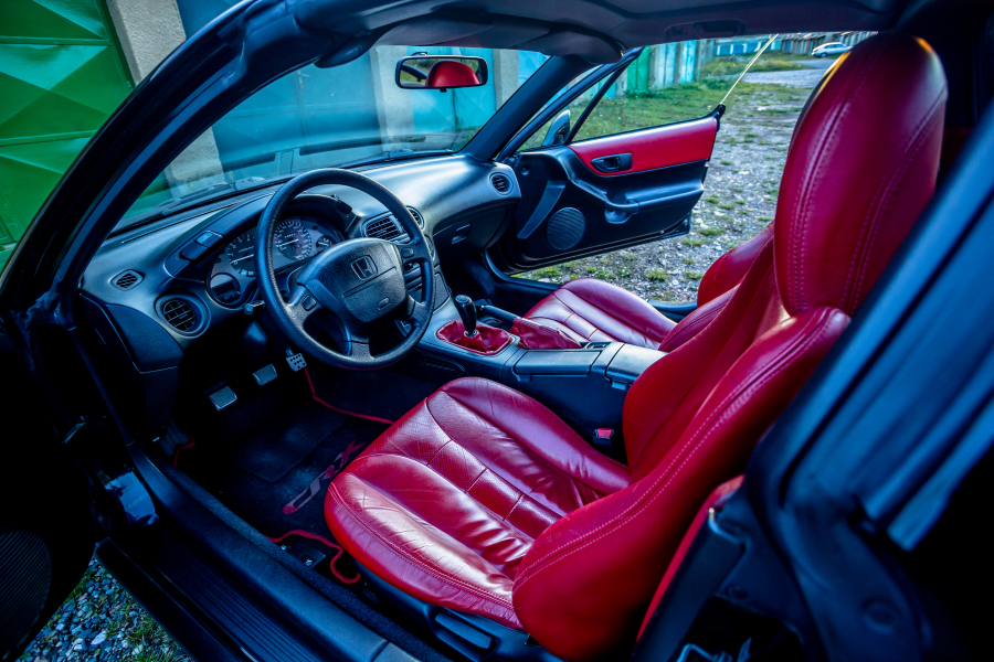

Byl jsem se dneska projet, tak jsem při té příležitosti věnoval nějaký ten čas údržbě kůže...

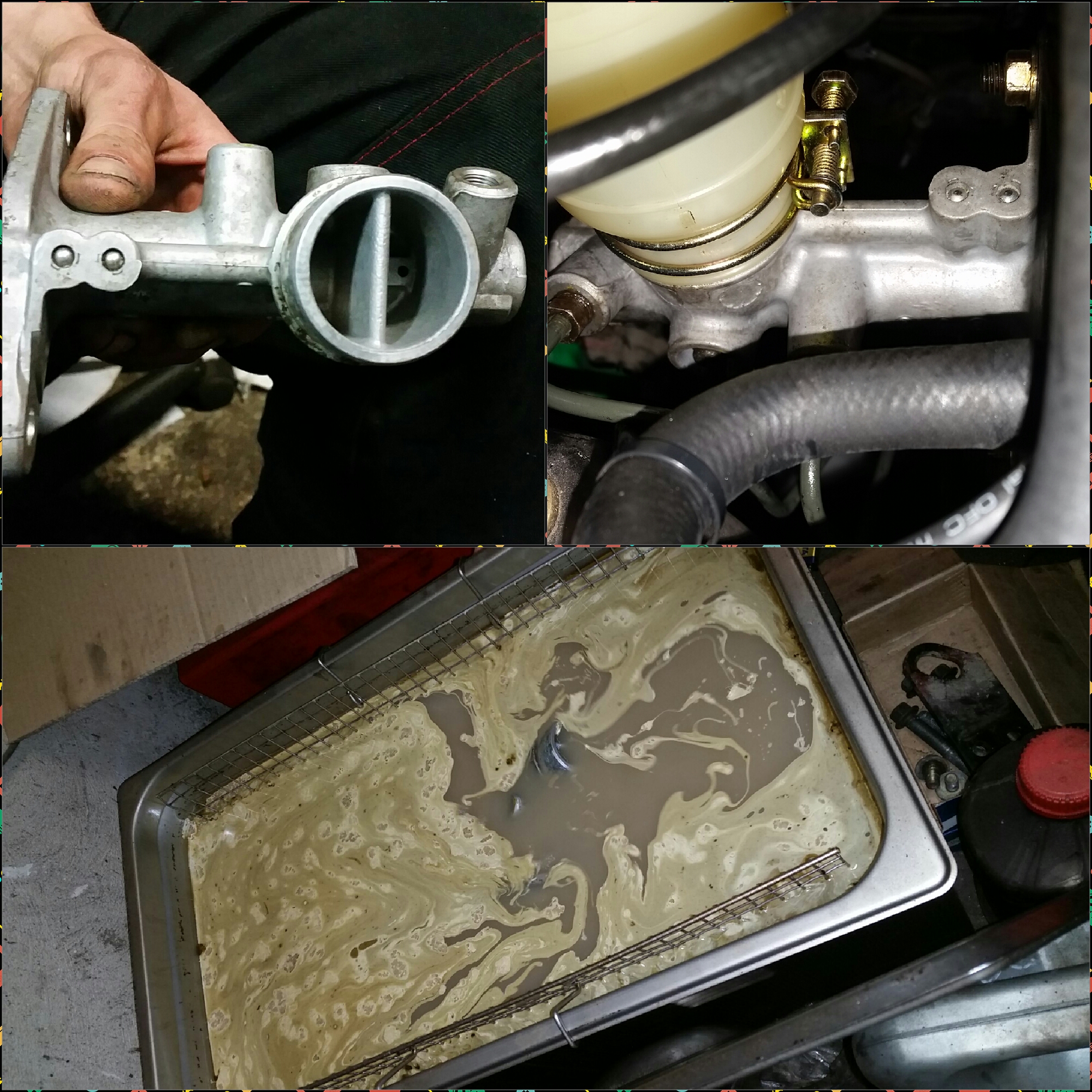

Po stříbrné, která dostala repas hlavního brzd.válce minulý měsíc, přišla na řadu černá. Péči jsem svěřil opět Honzax2 u Hradce Králové. Výborná práce a uctivě děkuji zas. Proběhlo navíc čištění v ultrazvuku a seřízení pedálu. Teď jsem v Ostravě a s kamarádem měníme přední lampy, původní mají 368.000km,takže rovnou ošetřit čelo: odrezovač, stabilizátor koroze, vosk, vyměnit pár matic a opraví se prasklý nárazník. Včera kompletování světel: instalace motorků naklápěni a dnes se vše snad úspěšně podaří spasovat.

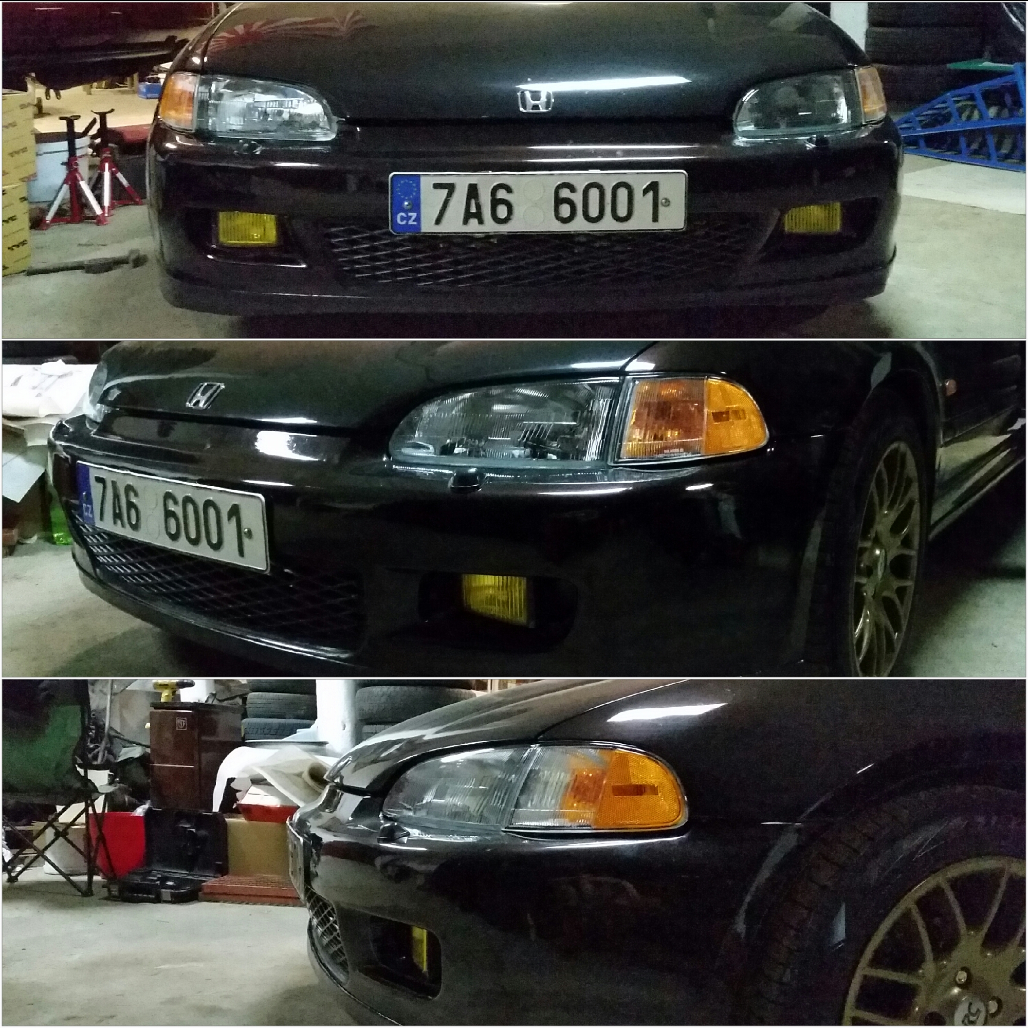

Tož včera se luxusně povedlo dodělat auto, kupodivu i nastavení při instalaci se nějakým zázrakem povedlo, svítí to kam má, nikdo na mne večer neblikal, samozřejmě půjdu na seřízení, ale otestování za deště proběhlo a neskutečná viditelnost, používám žárovky OSRAM Nightbreaker 3 generace a pohoda.
Musím říci, že druhovýroba firmy TYC, zakoupené u InterCars za solidní cenovku mně překvapila milé, vše sedí, žádný problém, proběhlo nahození elektromotorků a izolačních gum, OEM konektorů parkovacích světel.
Jediná vada, že trochu rosí, věděl jsem, že by chtěly zatěsnit silikonem, ale vzhledem k tomu, že OEM světla půjdou na renovaci, tak to přežiji.
Nárazník opravený, takže spokojenost.

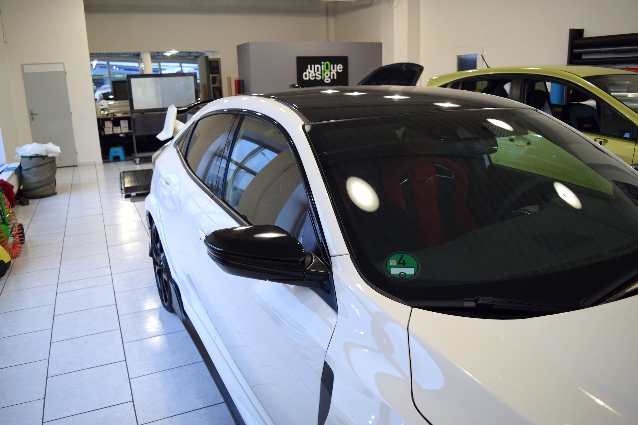

Cerna leskla folie na strechu (+ty vytazeny ploutve) a na horni cast zrcatek. Auto to pry opticky snizuje, to nevim. Cilem bylo vytvorit jeden souvisly cerny pruh spolu s tovarnim zatmavenim skel a cernou na tech vodorovnych plochach spojleru.

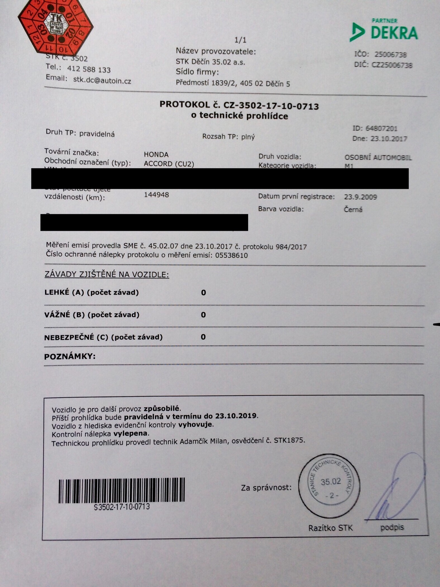

PříspěvekZaslal: 31.10.2017 , 20:27   Citovat
Jarek napsal:
Já dneska na autě nedělal nic, ale byl jsem na STK. Poslechnout si nějakou tu chválu. To vždycky potěší. Úsměv
Byl tam se mnou Golf, Fabie, nějakej Peugeot a Renault Celní správy a byl jsem jedinej kdo prošel Velmi šťastný
Mi povidej Velmi šťastný
91B5DF3C-CD8D-4F4B-BB4E-19048BABE728.jpeg, 555.32 kB
PříspěvekZaslal: 31.10.2017 , 21:29   Citovat
spoon napsal:
Pěkně,
tak takhle to má vypadat.
je to dobrý

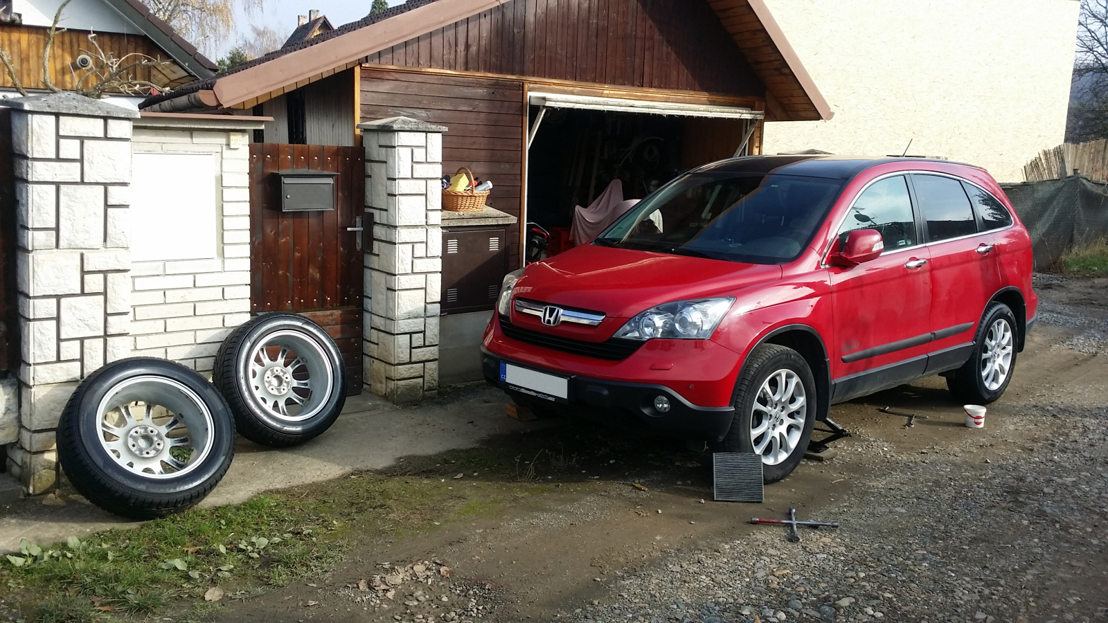

Přezuto na zimní a při té příležitosti výměna popraskaných manžet vodicích čepů na levém zadním brzdiči. Na druhé straně je od léta Seinsa a zatím drží OK .
A taky jsem odhalil zdroj šelestu od zadního kola, jsou KO destičky a ozývá se kontrolní plíšek. Jsou tam standard Brembo a KO po 56tkm, čekal jsem teda víc KO zmatenej
Na předku jsou (nejspíš) OEM a půjdou měnit někdy do konce roku - mají na hrbu 168tkm Honda je to dobrý

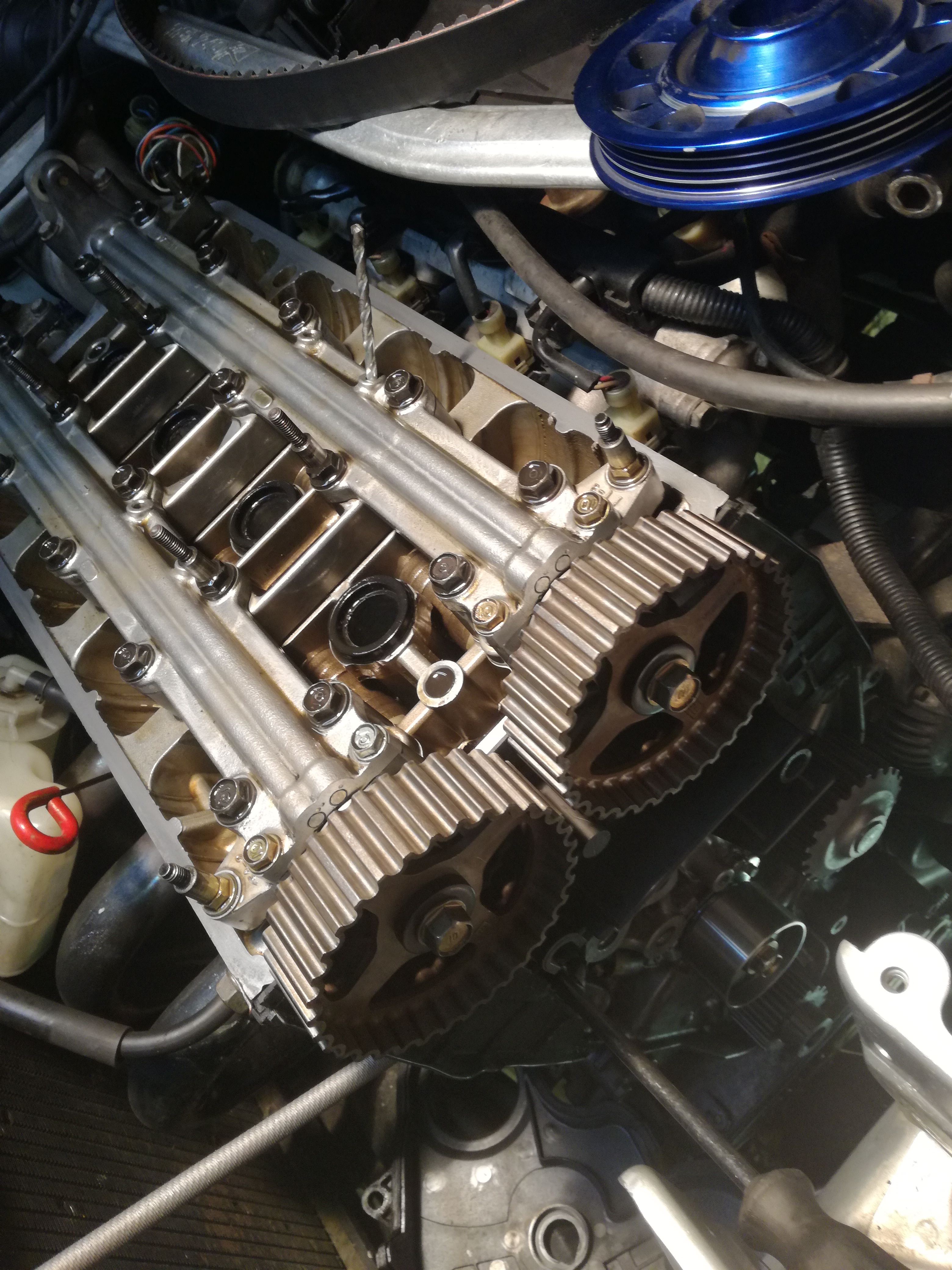

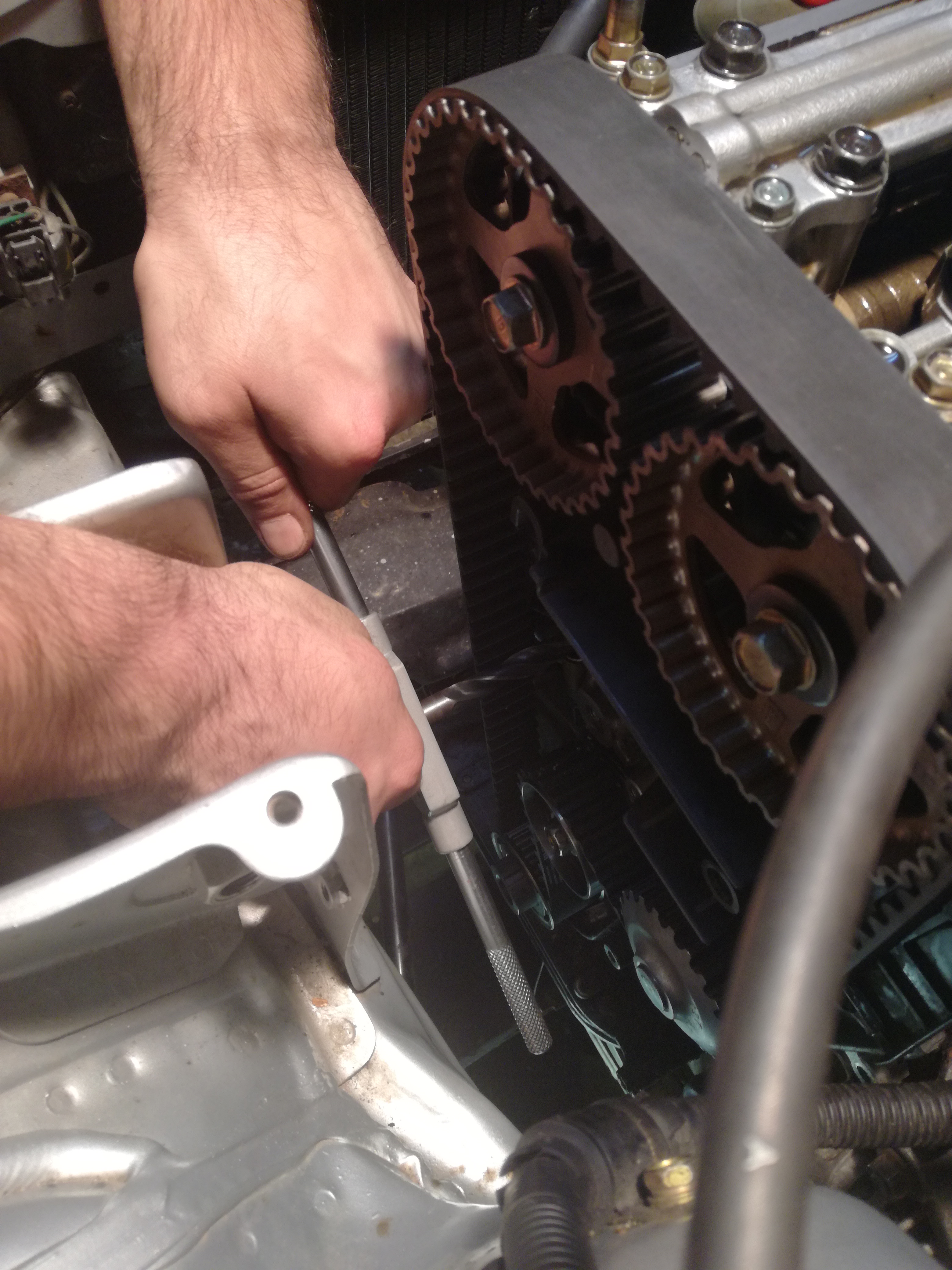

cíva už zase jezdí, podle všeho se to nepotkalo, tlaky neměřeny, jede normálně a ochotně za plynem Velmi šťastný
mezi držákem a motorem byly pod každým šroubem 3ks podložek, aby se dohnala vzdálenost ke kastli (B16A1 swap)
šrouby se vyklepaly, vytrhly závity a podložky napadaly mezi rozvody....pár se jich proběhlo mezi ozubením na klice a rozvoďákem, díky čemuž to skočilo.....moje práce toto nebyla, já auto koupil to snad ne
každopádně, když se zaaretovaly vačky na UP, tak na klice chyběly 2 zuby do značky!!! tzn. že v době přeskočení se klika protočila o všechny zuby krom těch dvou Tak to koukám! Tak to koukám! Tak to koukám!
jaktože se to nepotkalo ???
každopádně jsme převrtali ručně!! díry a převložkovali nerez závitovými vložkami, šrouby na lepidlo a nový rozvodový řemen....předchozí utrpěl pár šrámů...přístup při vrtání jak k penězům Velmi šťastný
