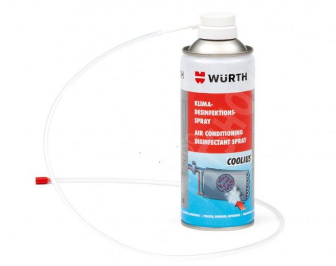

Ahoj,
kupil som sprej wurth na dezinfekciu klimatizace. Striekal som to do prieduchov (hadicku som zasunul maximalne a pocas striekania vytahoval), ale v spodnej casti mi zacala kvapkat voda na koberec.
Mate s tym skusenost? Pocul som, ze ludia co maju VW tak to striekaju tam kde je pelovy filter. Na Honda Accord je filter za kastlikom spolujazdca ale v hornej casti nie je vidiet nejaku dieru, kam sa to ma striekat.
wurth.png, 189.9 kB

Stříkat do průduchů je zbytečný pouze to krátkodobě "navoníš". Všechny plísně atd. se tvoří na výparníku. Takže vyndat kabinový/pylový filtr, nastříkat to místo něj, zaklapnout ty dvířka, ale !bez filtru! nechat to minutku proběhnout na nízkou rychlost ventilátoru, přitom postupně přejít všechny polohy a teploty foukání, aby se to dostalo do celého traktu. Potom dát NOVÝ filtr, všechno dát zpět a nechat pár minut působit a následně to nechat na maximální výkon ventilátoru vyvětrat a vyschnout. Ideální po tomto ještě použít ozon.

Ked som dal dole filter, tak tam nie je velmi vidiet, kde sa to tam da zastrcit. Je tam nejak diera? (predpokladam, ze ta diera je v hornej casti, je to tak?)

Nastrikej to do celého toho prostoru, kde je filtr. Celé to vyplň a ventilator ti to nasaje a prožene přes vyparník. Nehledej v tom složitost.

Ja potrebujem vediet, kde je umiestneny vyparnik v Honda Accord 7G, nie Toyota alebo BMW, to co maju vo videu. Mate niekto skusenost s Honda Accord 7G?

Takze to striekat dole, kde je ventilator, alebo to striekat hore?

Primárně na ventilátor
Ještě mě napadlo, pokud to není pěna, ale "voda" tak si pusť ventilator na nejnižší rychlost a strikej to tam průběžně.

Ved ventilator je napojeny na elektrinu, nevyskratuje to tam?

Nesmíš to tam nechat dlouho, nastrikat a pustit a potom to nechat dělá běžet aby vše vyschlo.

Nie je lepsie hadicku dat medzi rebra a strieknut to za ventilator? To pises osobnu skusenost alebo len tak obecne?

Mezi ventilátor a výparník se budeš blbě dostávat, když to dáš před venti tak se ti vydezinfikuje i ventilátor samotný.
Každopádně já používám pěnu, takže potřebuji aby jí ventilátor jakoby "rozsekal" Velmi šťastný
Zkušenosti čerpám z osobní zkušenosti několika stovek vyčištěných klima bez jediného problému Úsměv

Takze je lepsia pena ako voda?

Dle mého ano - je lepší v aplikaci, protože si můžeš právě naplnit ten prostor pro filtr od shora až nahoru. A v přípaě aplikace do výdechů se pěna rozpíná, takže se ti dostane nahoru, dolů a do stran lépe než voda, která steče.
