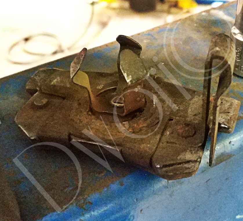

PříspěvekZaslal: 27.11.2017 , 21:42   Citovat
Už je to tu pořád do kola Tourer má zadní destičky jiné než sedan, jelikož má ruční brzdu ve středu kotouče který využívá jako buben. Destičky jsou tvarově stejné, ale přesto jiné. Ofotit jsem vám jak má vypadat destička pro tourer.
IMG_20171124_095329.jpg, 251.96 kB
Příspěvky: 797 2005 Accord

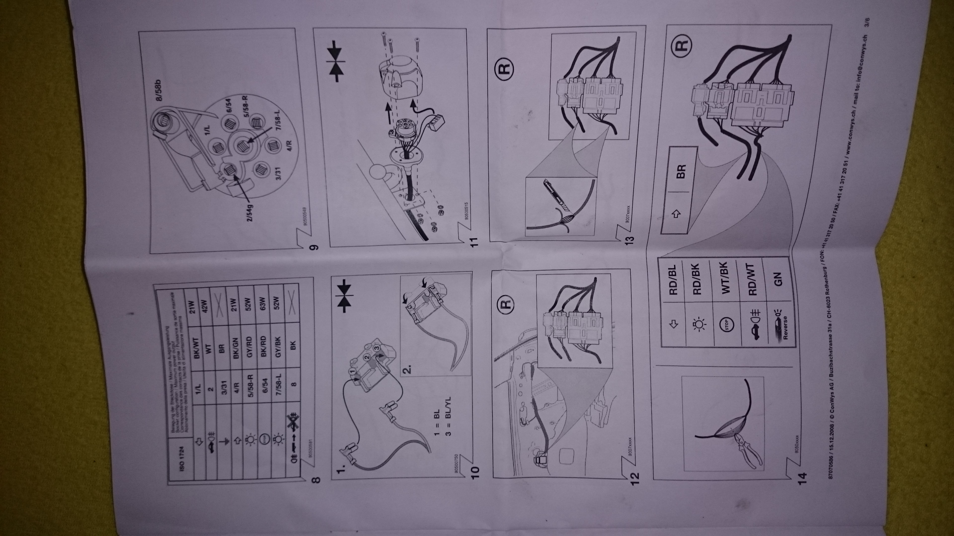

Nemáte někdo prosím návod na montáž kabelu ze zásuvky tazneho? Kam to připojit, abych nemusel všechno rozdelavat? Nenašel jsem konkrétně nic, podle čeho zapojit. Mám tourera
Příspěvky: 80

PříspěvekZaslal: 29.11.2017 , 11:29   Citovat
mi5 napsal:
Mám návod doma. Až přijedu z práce tak ti to pošlu. Já to zapojoval na konektor na pravé straně za vyplní kufru. Nedával jsem to na světla. Mám "origo" kabeláž.
Příspěvky: 135 2003 Accord Tourer

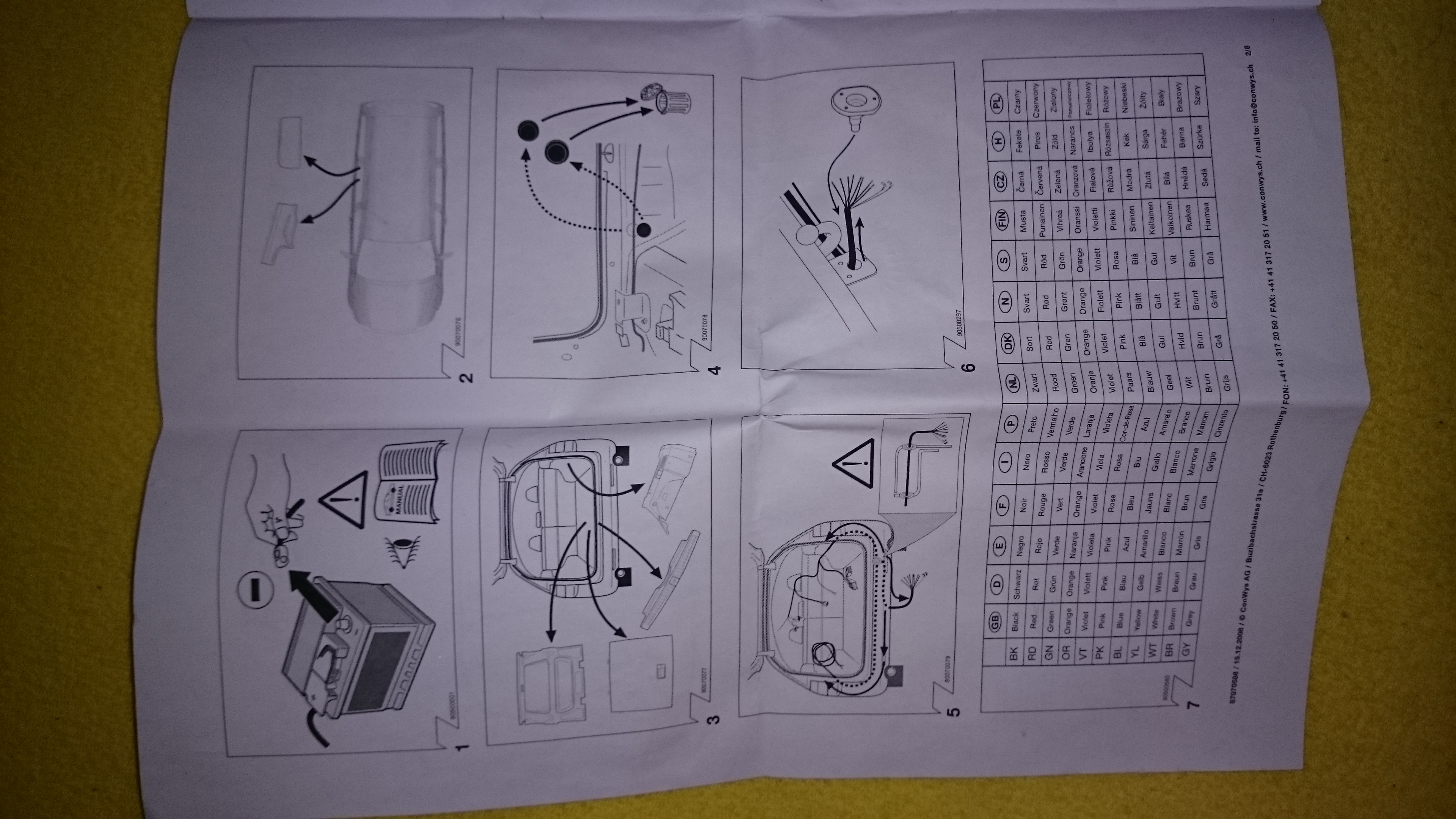

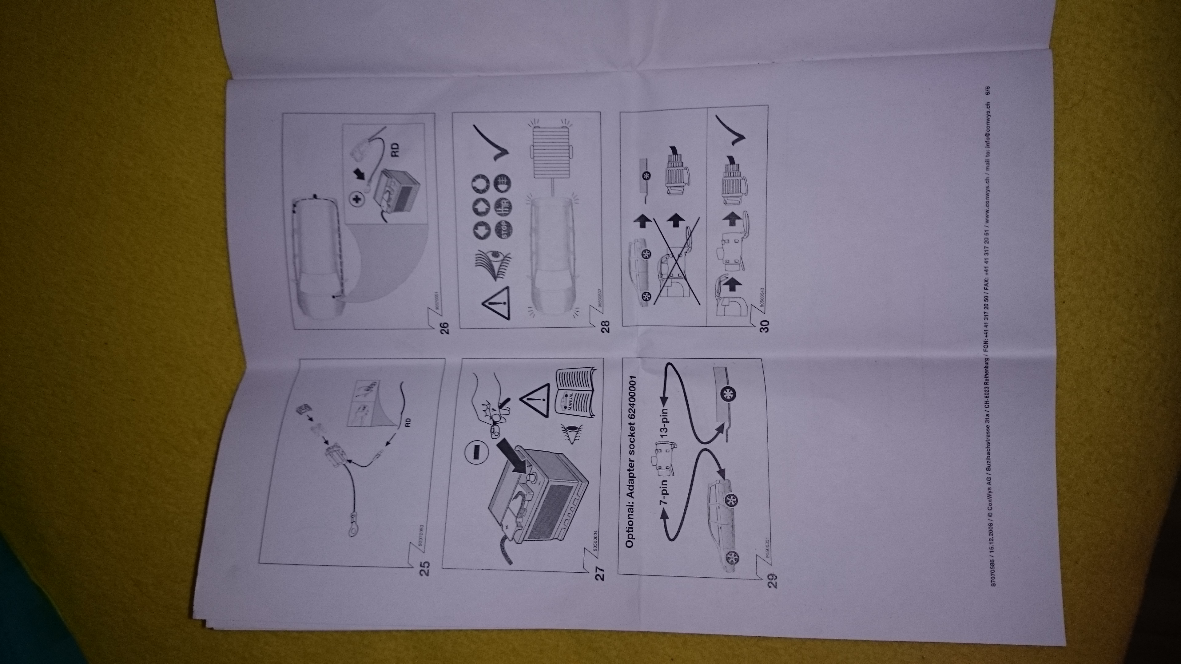

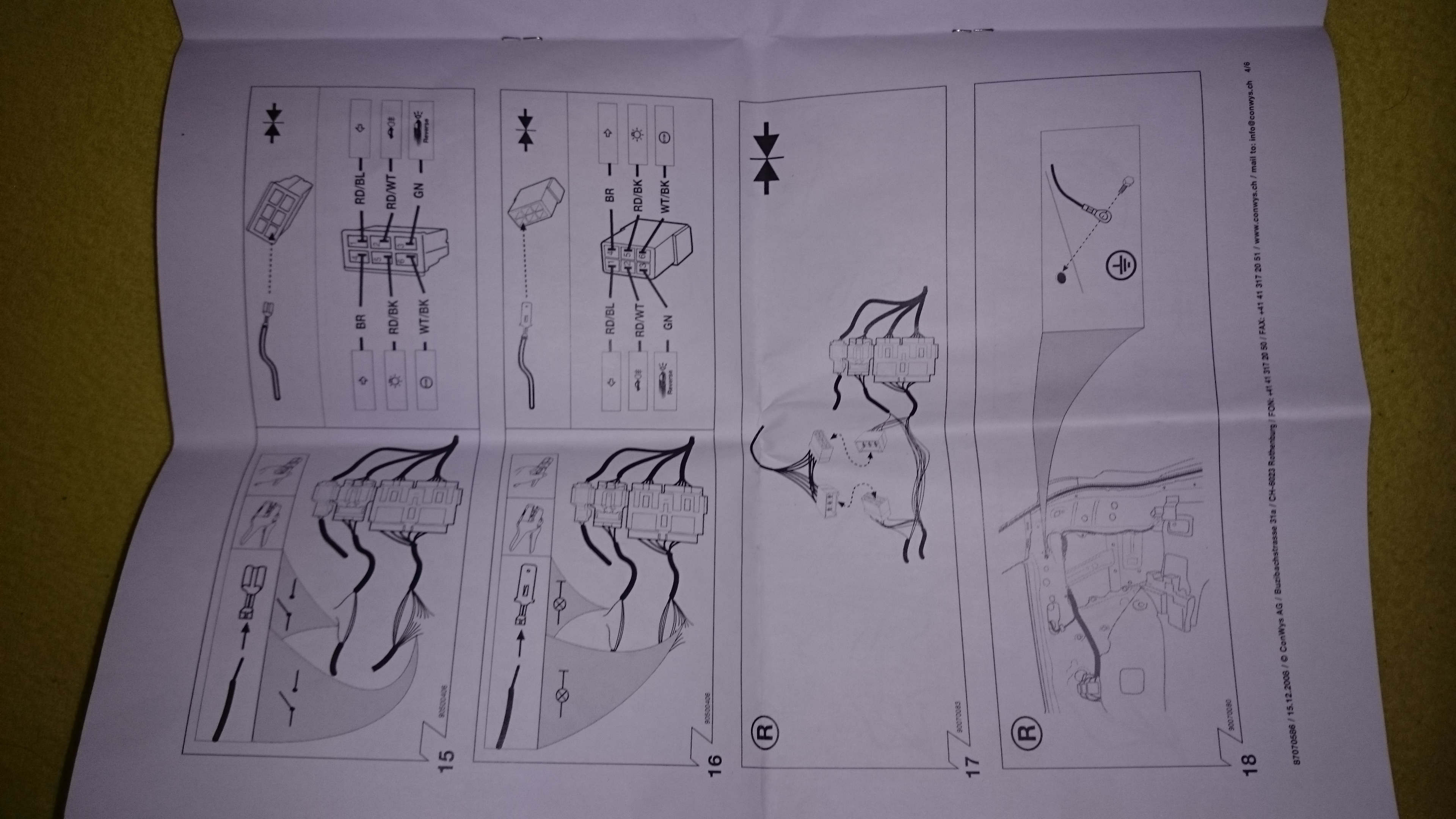

koty1989 je teď offline  koty1989
PříspěvekZaslal: 29.11.2017 , 18:07   Citovat
mi5 napsal:
Já jsem tuhle nebral a vzal jsem obic zásuvku s kabelama, prej to není potřeba u accorda. Ale závažím, jestli tohle nekoupit. Když bude schéma, pokusím se zapojit bez toho.
Tady je foto
DSC_3416.JPG, 2.99 MB
DSC_3417.JPG, 2.87 MB
DSC_3418.JPG, 2.84 MB
DSC_3419.JPG, 2.65 MB
DSC_3420.JPG, 2.7 MB
DSC_3421.JPG, 2.73 MB

mi5 je teď offline  mi5
PříspěvekZaslal: 30.11.2017 , 20:21   Citovat
A nevíš ještě k čemu tam je to relatko? Je to potřeba nebo stačí připojit vše na svazek, jde mi o to abych si svazek nevypalil.
Příspěvky: 80
PříspěvekZaslal: 30.11.2017 , 20:33   Citovat
To relé je od kabeláže tz. Stačí dát na konektor.
