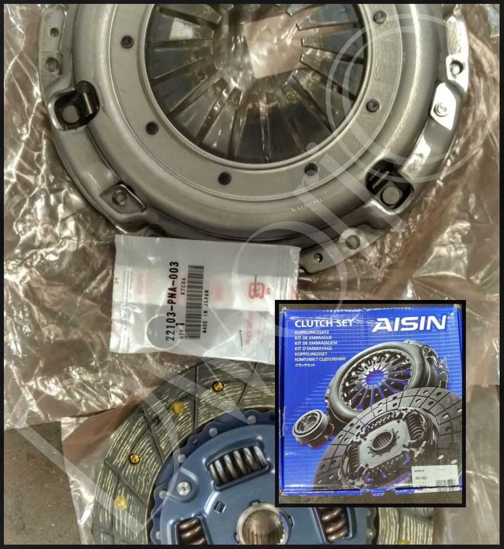

Aisin na 2,4 063 jen je potřeba ještě nové kluzně ložisko do setrvačníku.
neni soucasti sady nebo ,to co tam je je spatny ?
PříspěvekZaslal: 19.12.2017 , 13:51   Citovat
DOHCVTEC napsal:
jelikož to patří do setrvačníku a ten není nikdy součást sady tak musíš zvlášť v H máš tam na fotce číslo dílu je to cca100kc

PříspěvekZaslal: 19.12.2017 , 21:59   Citovat
DworiBak napsal:
diky ,to je ten malej sacek uprostred ?
