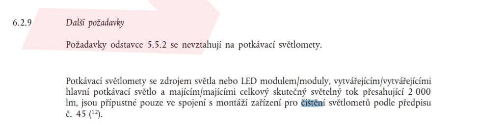

PříspěvekZaslal: 29.12.2017 , 22:29   Citovat
DworiBak napsal:
Nikdy jsem ji má STK navracel, nikde není napsáno že na STK musí kontrolovat ostřikovače světlometů. To samé jako naklonove čidla.Ani svítivost nic,to že je xenon před smrtí , svítivost minimální ale krezbu zvládá tak je to pro ně dostačující. Patrik světel mají i halogenové světlomety tam je ten ostrik pro UV lak mnohem horší když jsou lampy rozpálené. Třeba LED světlomety už ostrik mít nemusí. Kdyby si mohl světla ostriknout,když chci já tak by to bylo dobré.
Ano mali by ti vsetko / cidla, svietivost , kresbu.../ kontrolovať - to ze sa to väčšinou nedeje to uz je ina vec.
LED svetla nemajú ostrekovače iba tie co maju menej ako 2000 lm. Vsetko nad 2000 lm MUSI mat ostrekovače bez rozdielu . Prečítaj si predpis EHK48 ci v ktorom som to čítal, tam su definovane aj LED zdroje .na internet najdes cele verzie len su to pomerne rozsiahle dokumenty .

PříspěvekZaslal: 30.12.2017 , 12:32   Citovat
rudy5 napsal:
Na Sk kontroluju ostrek svetiel a naklonove cidla ak ma auto xenony na passate mi nesli oszreky svetiel kedysi a ma vyhodil.
To jako když tam přijedu s čistým autem, tak mi ho zaserou ostřikem?
A
Co se týče LED, tak ty střikovače mít nemusí a přitom oslňují i když jsou čistý (skoro jak H4 HID). to snad ne
markos je teď offline  markos
PříspěvekZaslal: 30.12.2017 , 15:22   Citovat
Tak to valím bulvy Tak to valím bulvy Tak to valím bulvy
LED.png, 75.56 kB
RIZ3K9 je teď offline  RIZ3K9
PříspěvekZaslal: 30.12.2017 , 16:02   Citovat
Teď jsem stál u Peugeota který měl LED potkavaci 2500lm a dálkové 4000lm a ostrik neměl Velmi šťastný takže v tom bude opět bordel jako ve všem Je to tam.
PříspěvekZaslal: 30.12.2017 , 17:01   Citovat
No bordel veru je Úsměv
ale ako vieš že mal 2500 lm?
PříspěvekZaslal: 30.12.2017 , 22:42   Citovat
markos napsal:
Měl to napsaný uvnitř ve světle u paraboly + vzadu na štítku.
