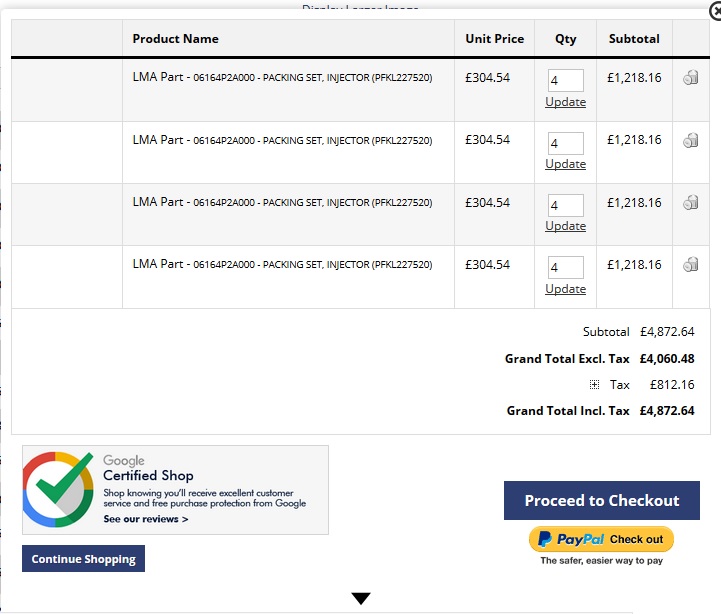

chci se zeptat na jednu vec. Proč se vsude uvadi velikost vstrikovacu D16Y8 240ccm?
Stala se mi totiz taková vec. Predelaval jsem ekonoma na vteca (vymena vacky, vahadla, bridge, vstriky a ecu) Vačka D16Y8, ECU Y8, a proto, ze vim, ze ekonom ma vstriky 190ccm, a vsude se uvadi ze Y8 ma vstriky 240ccm (ty ja ale k dispozici nemel) pouzil jsem vstriky z D16Z6 (240ccm)
Auto od te doby zere 10L/100Km a svicky jsou černe zakourene od sazi.
Dalsi vec ze auto perfektne startuje v mrazech, na pul otoceni motoru Velmi šťastný ale je líné a lambda napojena na multimetr ukazuje stale 900mV - bohata smes.
Hned me napadlo ze za tim budou vstriky. Tak jsem mrknul na lingshondaparts.com a tam jsem si potvrdil ze Y8 ma stejne vstriky jako ekonom a taky jako vsechny D14, cili 190ccm.
Proc to sem pisu. Protoze nechci aby se nekdo blamoval tak jako ja a proto ze takova chyba je uvedena i v nasich FAQ tudy odkaz
Poprosim akorat o potvrzeni jestli ma nekdo stejny nazor jako ja a prikladam printscreen z lingshondaparts s objednacimi cisly vstrikovacu shora D14, D15Z6, D16Y7 a D16Y8

Neviem, či Ti to pomôže, pretože to môže byť len odlišné označenie, ale podľa
- tudy odkaz
D16Z6 - 06164P06A02
D15Z6, D16Y8 - 06164P2A000
Takže by to mali byť (podľa katalógu)dva odlišné vstrekovače.
