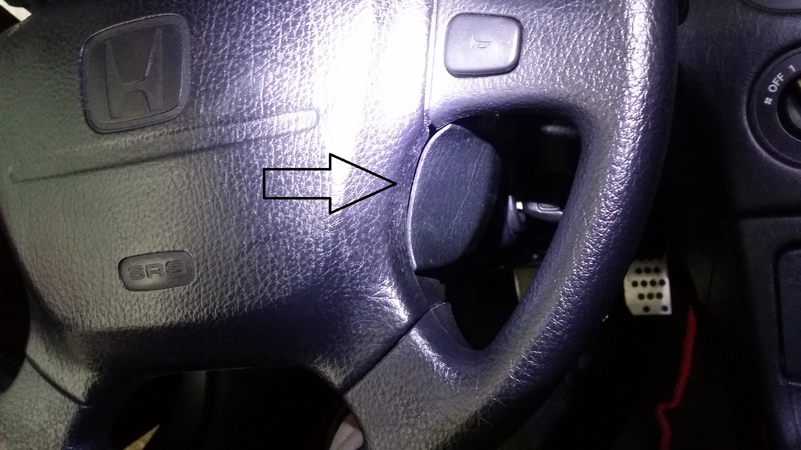

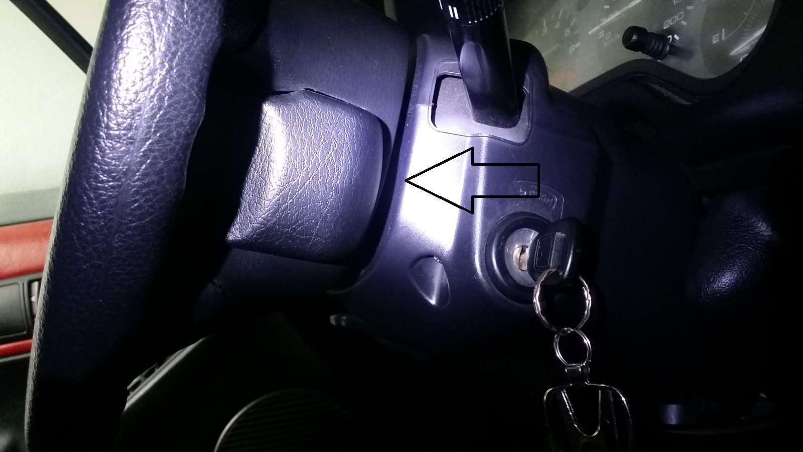

Čaues borci a borkyně,
chtěl jsem dneska sundat volant na své delSolce (1997), tz. poface čtyřramenný s airbagem, ale skončil jsem na té "záslepce" vpravo. Na takové té vypouklé či jak to nazvat. Záslepka vlevo jde krásně vyloupnout a ta dole uprostřed, kde je konektor airbagu, má šroubek zvenku.
Má někdo nějaký tip jak a kde konkrétně zabrat abych to někde neulomil? Z nějakých videí jsem vykoukal, že je to tam pouze nasazené na takovém plastovém čepu, ale ať jsem za to tahal nahoru či někam do stran, tak se to ani nehlo, tak vlastně nevim jestli to nemůže držet ještě někde za něco jiného? Trochu jsem páčil i šroubovákem, ale vzhledem k tomu, že teplota v garáži není úplně příznivá, tak jsem toho radši nechal...
Díky za odpovědi...

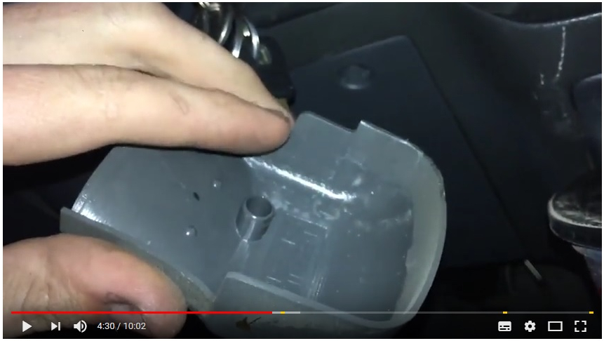

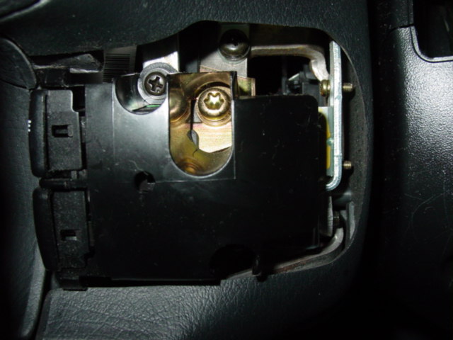

Dyk to tam drží snad jenom v tomhle bazmeku (viz foto), ne?
Tady v tomhle návodu z Honda-Tech tudy odkaz tam zase píše (esli to tedy dobře chápu), že by se to mělo tlačit směrem ku předku auta...
wheel_swap_02.JPG, 57.61 kB
plastic cap.jpg, 219.13 kB
