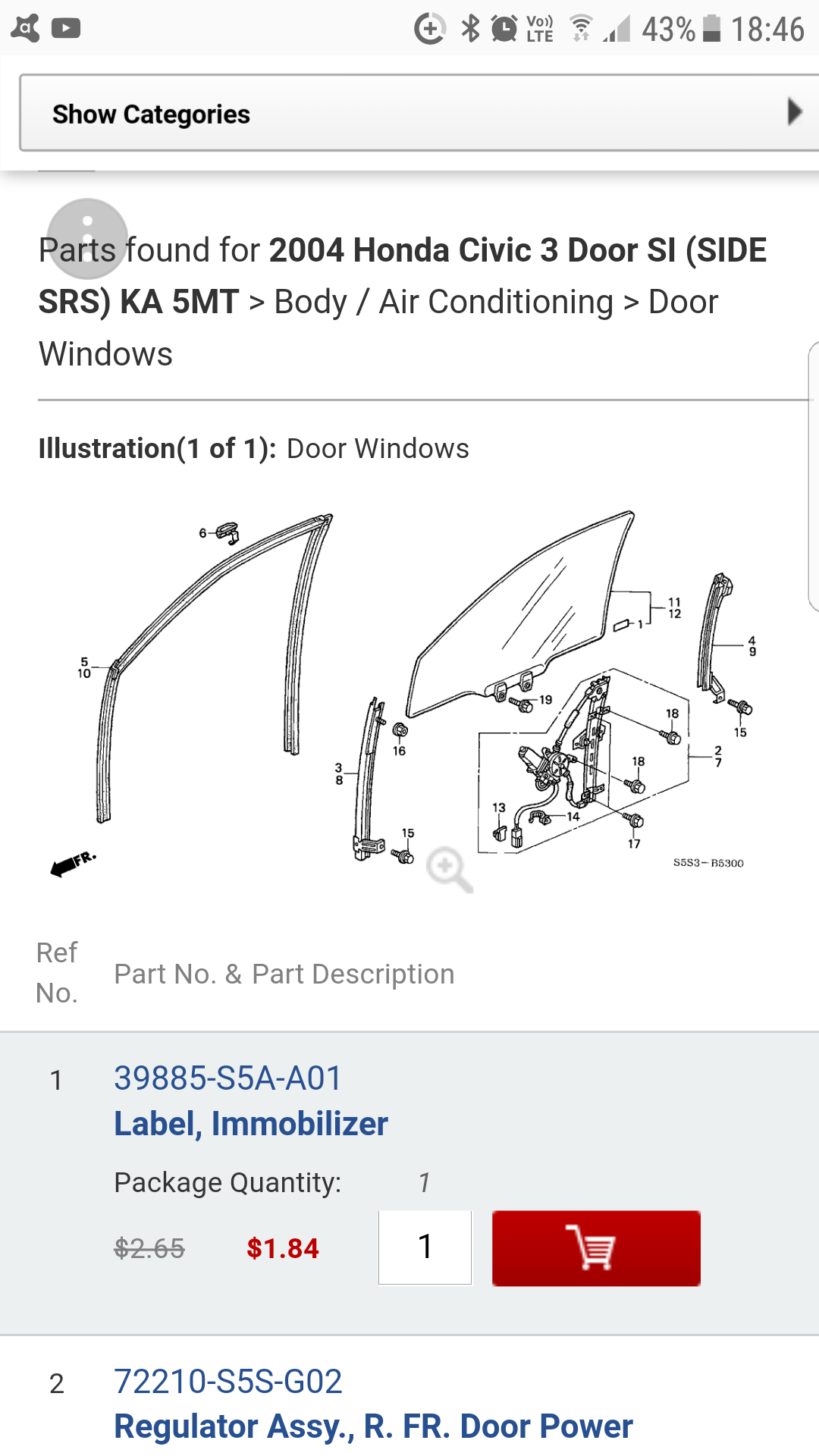

Čučím do hondaparts (mám Bohu žel jen US verzi) a tam to nevypadá moc rozebiratelně Smutný Ale možná nějaké šikovné české ruce...

Nebyl bych z toho podelany Úsměv. Mrkni na to, kde to prasklo a podle toho se rozhodni co s tím...
