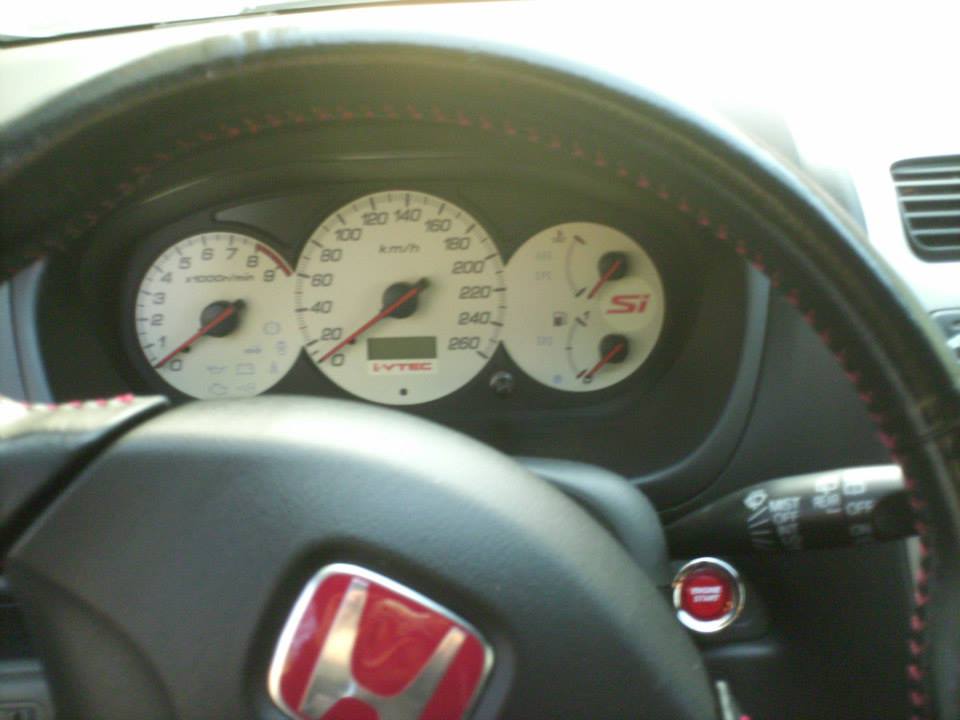

spoj silnejsim kabelem ( ja pouzil normalne kabel ze starych startovacich kabelu) druhou a treti polohu pokud jsi dobre pamatuji a dej na nej tlacitko ,to je cely mel jsem to tak na vice autech.. pak klasika klic poloha I a II a nasledne start tlacitkem ,sice jen frajerinka ,ale proc jsi neudelat radost ... pokud jsi to spatne pamatuji muze me nekdo opravit ,je to uz dost let..ale melo by to tak byt ,na spinacce mas tri polohy a treti pak je treba propojit proste s plusem, ted jsem jsi objednal primo kit do accorda na bezklicove startovani a spinacku a zamek volantu uplne vyradim Úsměv

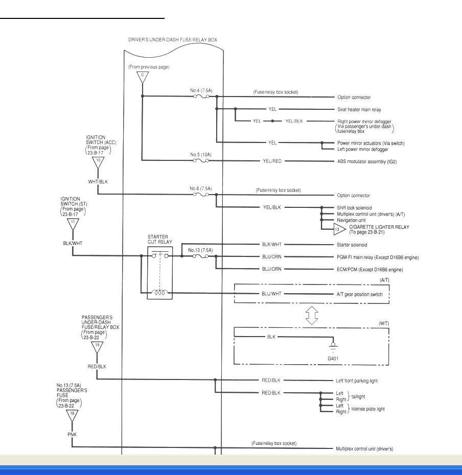

Pokud budeš chtít to udělat pintlich, tak je potřeba jedno relátko se dvěma rozpínacími a jedním spínacím kontaktem.
Obrázky jsou z Acca, ale věřím, že i u Civica to sedí, když sedí i barvy kabelů... Dal jsem je sem hlavně pro to, aby jsi si rozhodl, zda má cenu starat se o ty rozpínané kontakty.
Já bych se s tím nekakal, odpojil bych kabel ze svorky ST a ten spínal relátkem. Možná pro jistotu bych pouštěl šťávu na relátko až z polohy 2 spínačky, tzn. z IG1.
