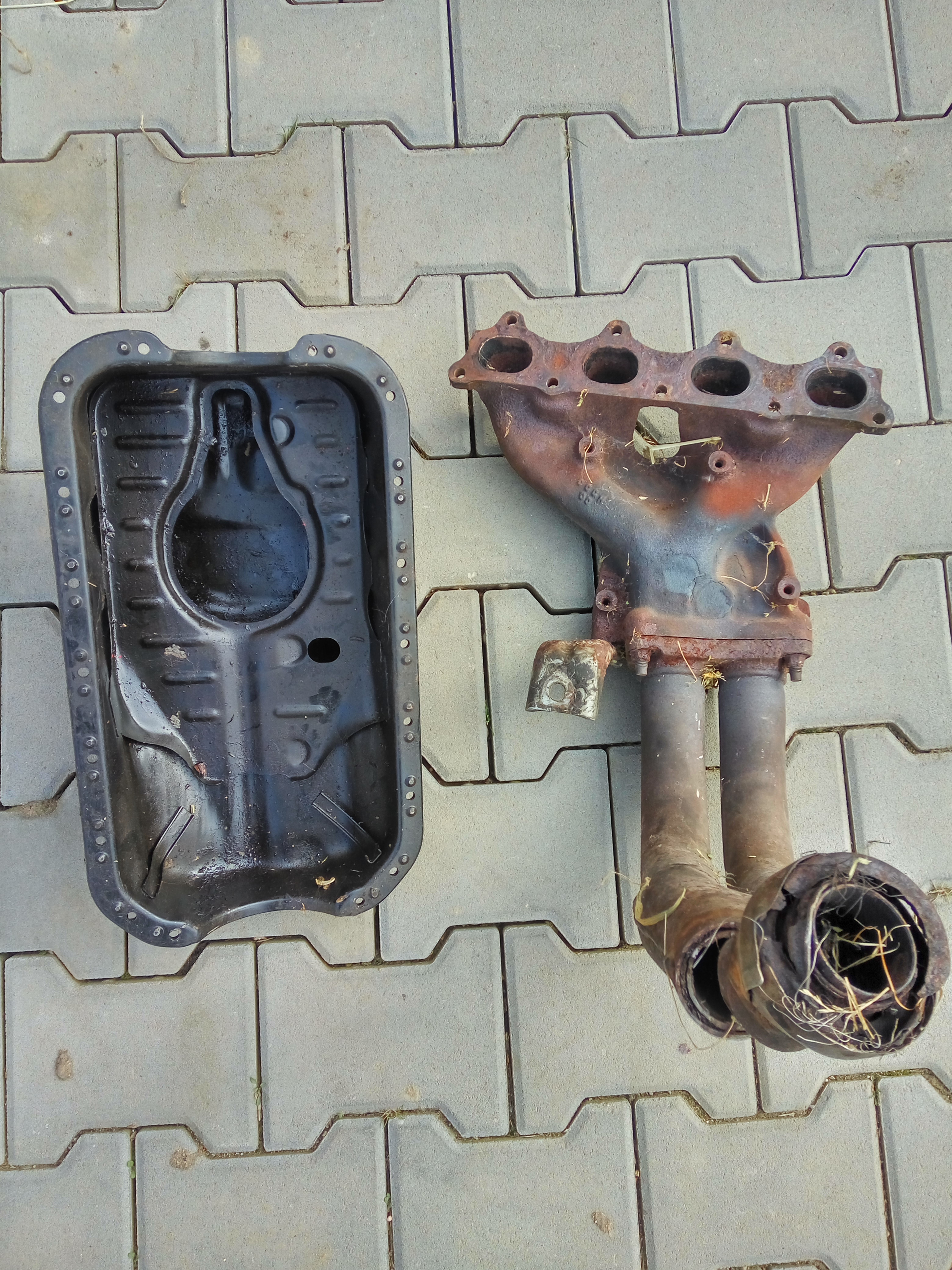

Něco jsem našel. Vana je mírně orezlá ale není díravá, nemá zátku. Vzpěry mám taktéž ale stopro nefunkční

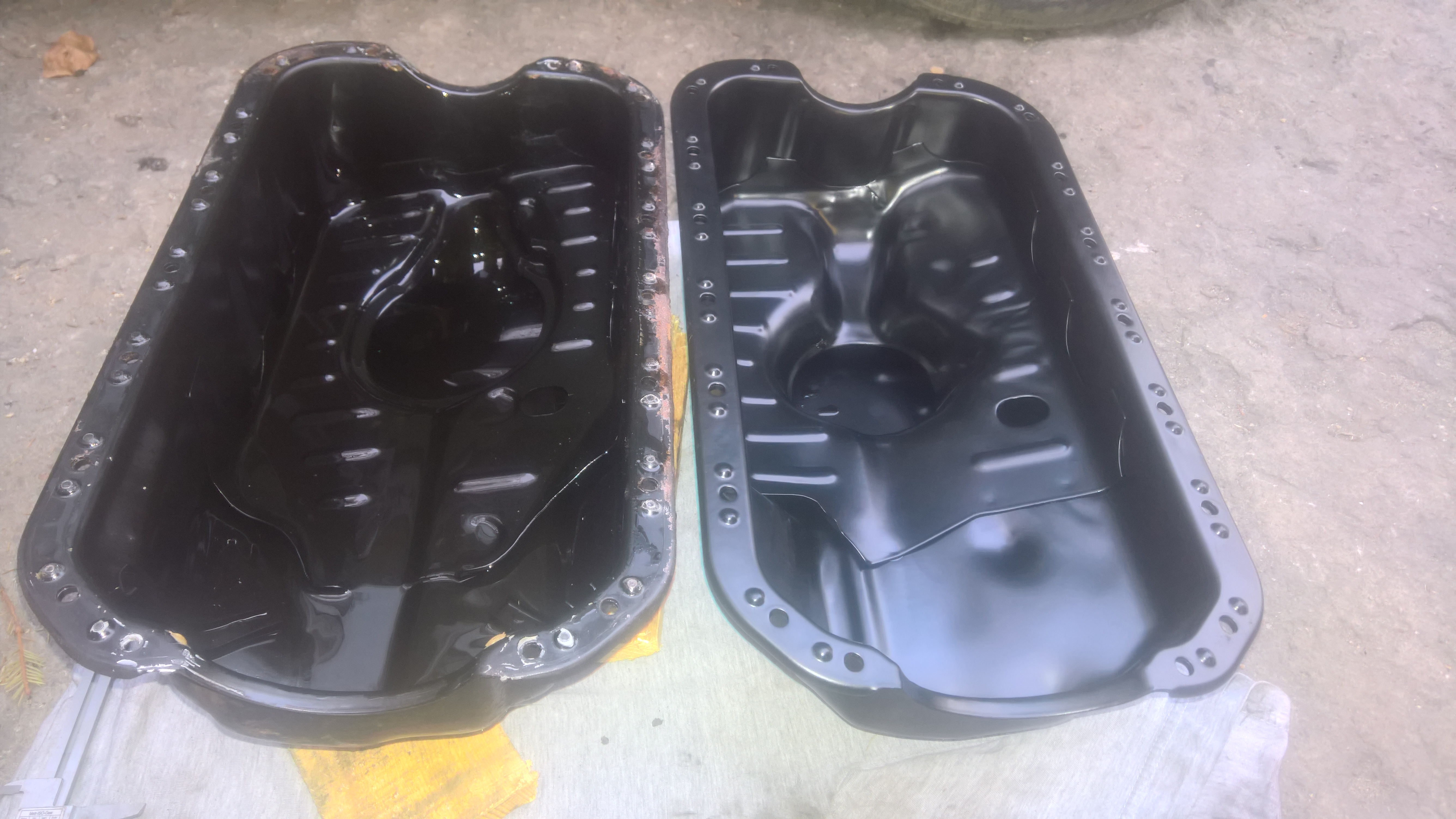

tak vanu jsem objednal novou, s mensi slevickou, priruba je stejna, ale otvor na saci cerpadlo je mensi a jinci a mam dotaz na znale motorare, co si myslite o tom, kdybych nechal udelat vetsi diru, at to nicemu nevadi...
