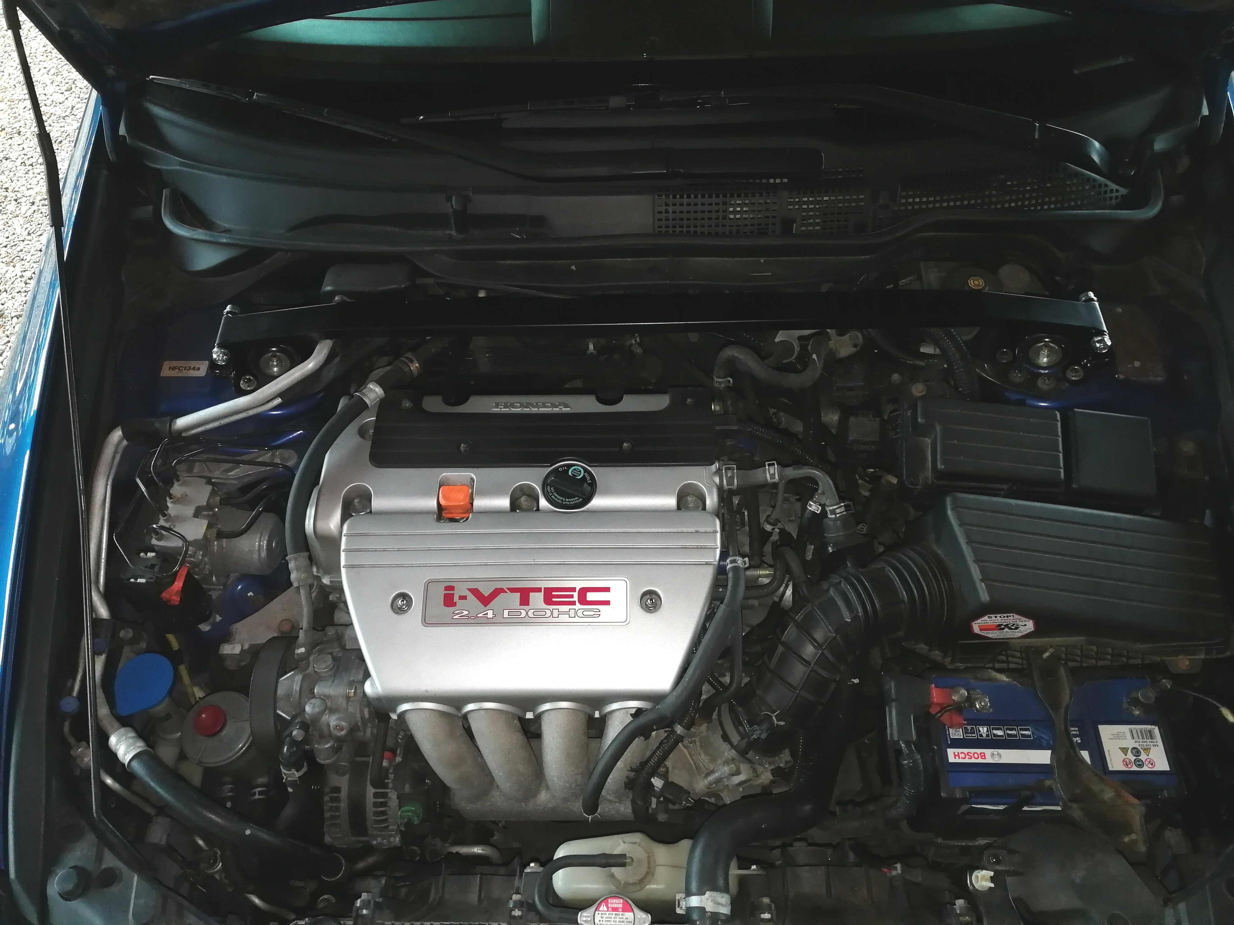

Dneska nahozená, rozpěra, už mě ty zvuky v interiéru přestávali bavit,a ejhle,je klid,nikde nic nevrže,nic se nekroutí,a jízda taky o něčem jiném je to dobrý

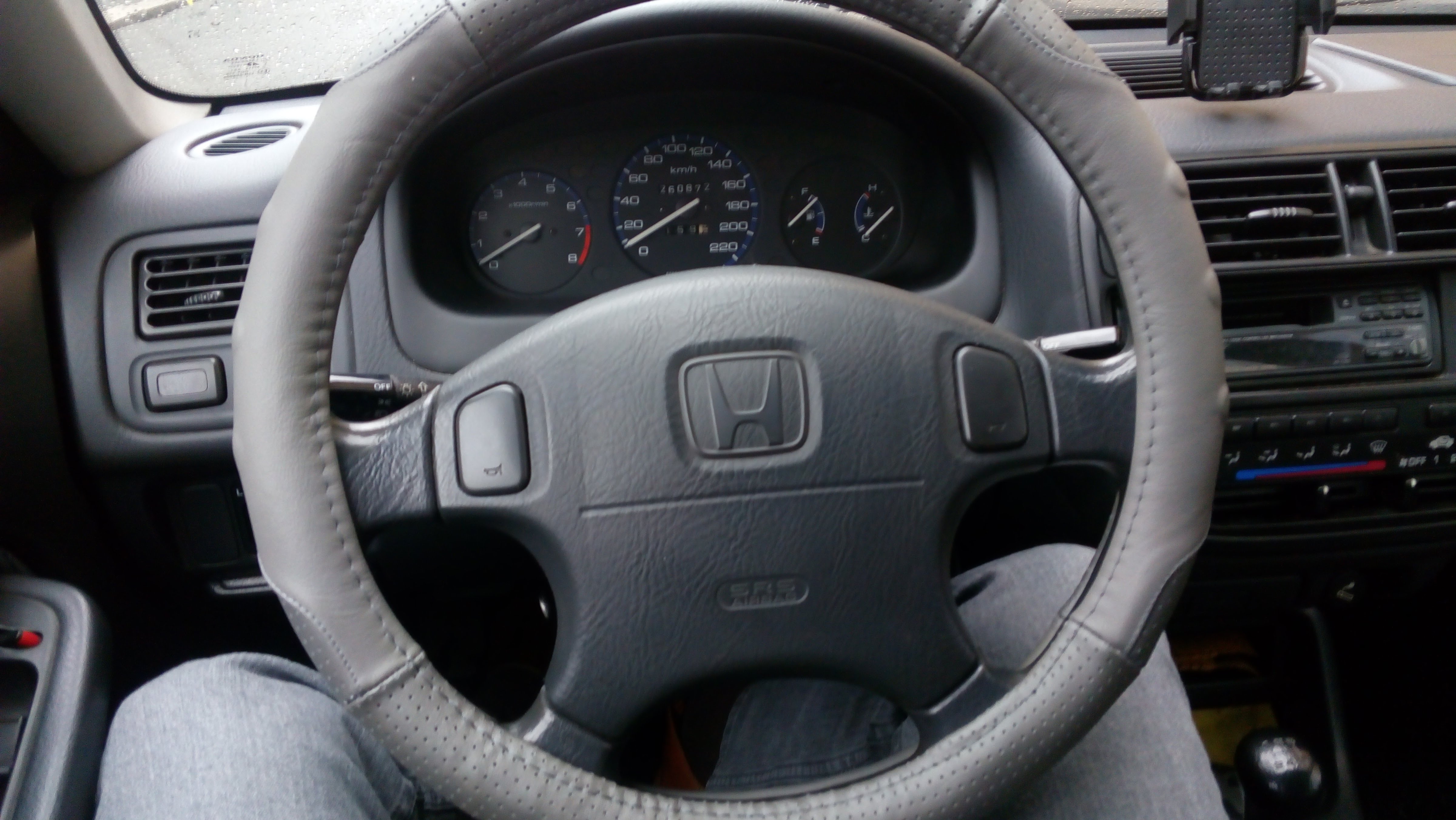

tož nic moc jen jsem na na C6G sedan,který má tenký věnec "narval" kožený potah made in "čajna" Velmi šťastný

Taky mi občas někde něco klepne a skřípne,hlavně v zimě než se ohřeje interier. Ale nenapadlo mě,že by na to mělo vliv tohle. U C5g si pamatuji,když jsem zvednul za kolem heverem,že šli špatně zavřít dveře jak se to kroutilo. Ale u A7g se mi to nestává,tam dveře krásně klapnou,tak jsem myslel že je tužší...

Kde si kupoval? Ja planujem aj zadnu, ked si teda tourera necham. Serie ma ta tuhost karoserie.

Sedan Ano Tourer nie

Tourer je dlouhej, kroutí se.
Jasné že když jsou plasty zatuhlé ozvou se též,ale už to není tolik.
Chtěl jsem původně prověřenej hliník od Wiechers(měl jsem dříve na i-vt)ale 5,5tis mě přišlo zbytečné,tak jsem zkusil tuhle od PL bradkú Úsměv za třetinu a funguje skvěle.
Je od tudy odkaz
Dozadu také chystám,ale do kufru nemůžu (kočárek) Velmi šťastný
tak dám na spodek,ale tu už si vyrobím.

Ta cena je super, idem do toho. No ak by si mal nejaky napad, kludne, takisto nechcem z kufra uberat, urcite to ale pojde vyriesit nejako inak, nicmenej tam by sa aj hodil hlinik, a rozumny koncept.
Ono tam kvazi taka rozpera je, ale to je slabota. Chce to priamo uchytit na tlmice

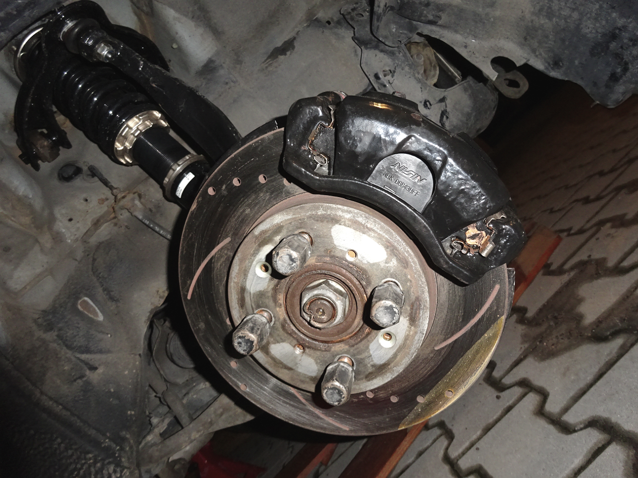

předni brzdy full repas, vymena poloos, čepy, olej v převodovce
a trochu to porozebírám a vymejvám ten písek po zimě a i vymejvani motoráku....

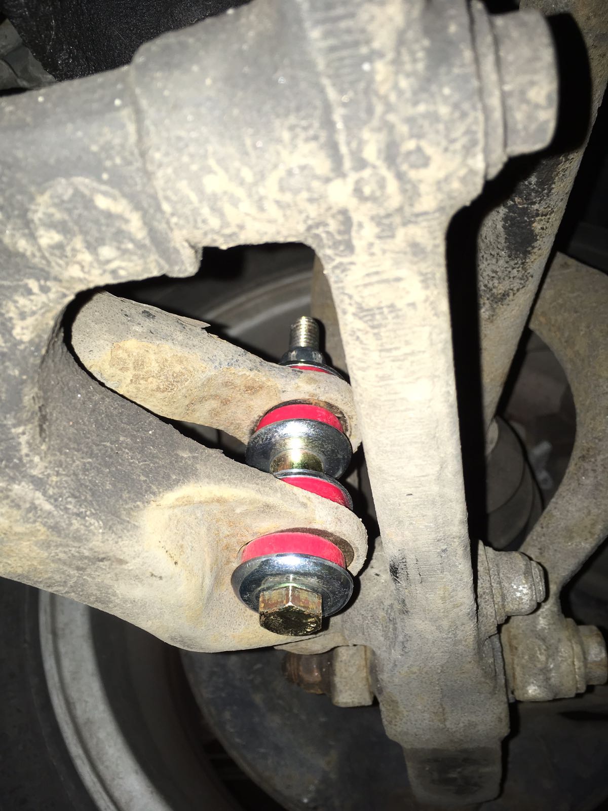

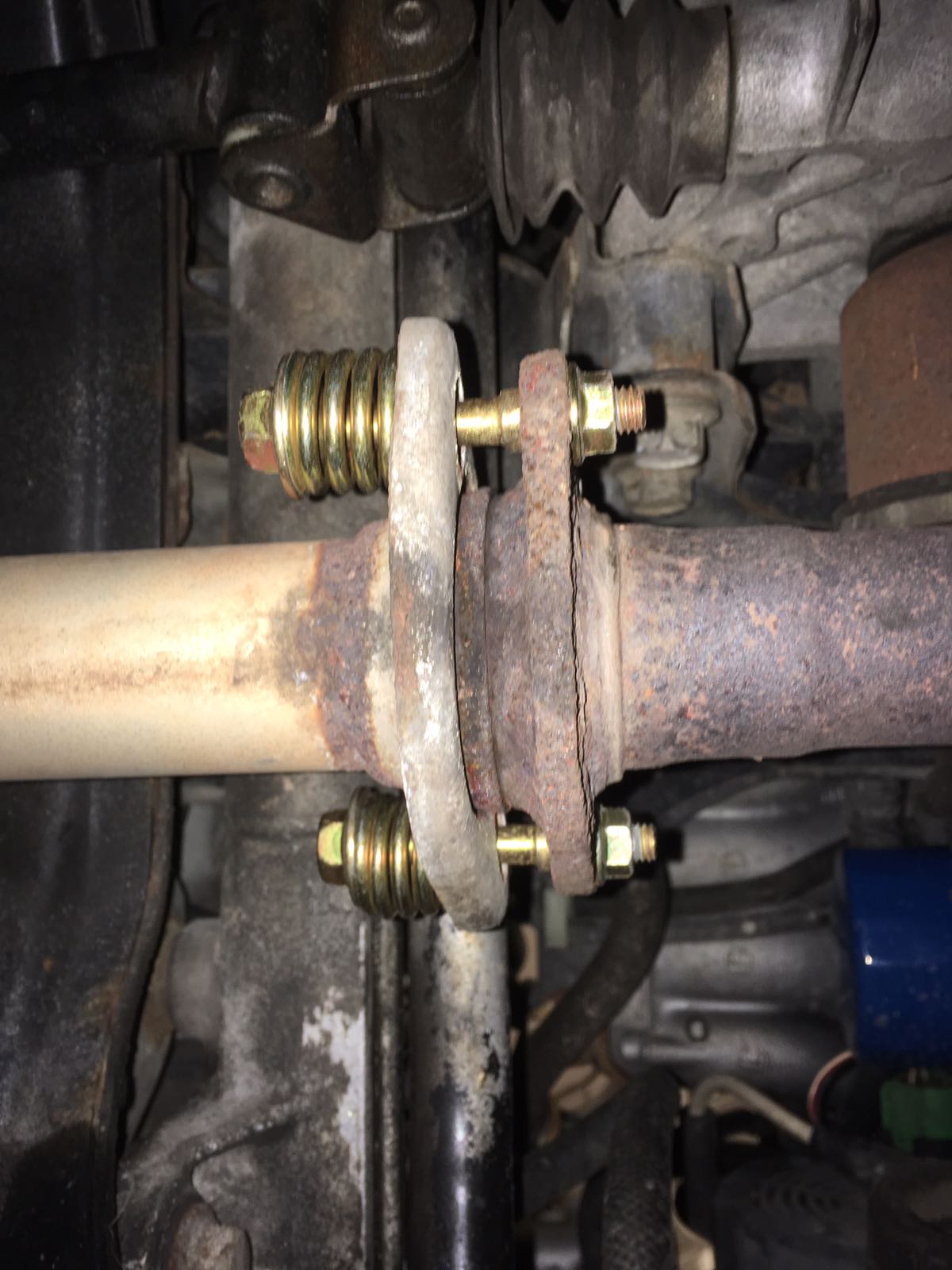

My s Majorem od pátku 18h do včera 14h takové ty drobnosti:
C6G VTi custom: tyčky stabíků, OEM topZustand podběhy, olej, filtr, NGK Platinum svíčky, poladit výfuk, PU front lip, servohadice OEM new, umýt, vyluxovat, ValetPro MadWax
C6G LSi Aerodeck: tyčka stabíků Polyurethan Energy Suspension, OEM systém spojení výfukových svodů a potrubí
C5G ESi custom: před STK kompletní kontrola brzd, vpředu vyčištění, nová vazelína vodíte, odvzdušnění, vzadu vše okay, masa je tak před půlku (2.5roku), takže příští rok uděláme kompletku (kotouče, desky, opravné sady, pískování, barvičky atd., olej, filtr, NGK iridium svíčky, sundání předního nárazníku a mlácení kladivem do čela, jeho spasování a více už to nejde - jen výměnou čela
VELKÉ DÍKY Honzovi alas MAJOROVI a též Martinovi alias Beckymu

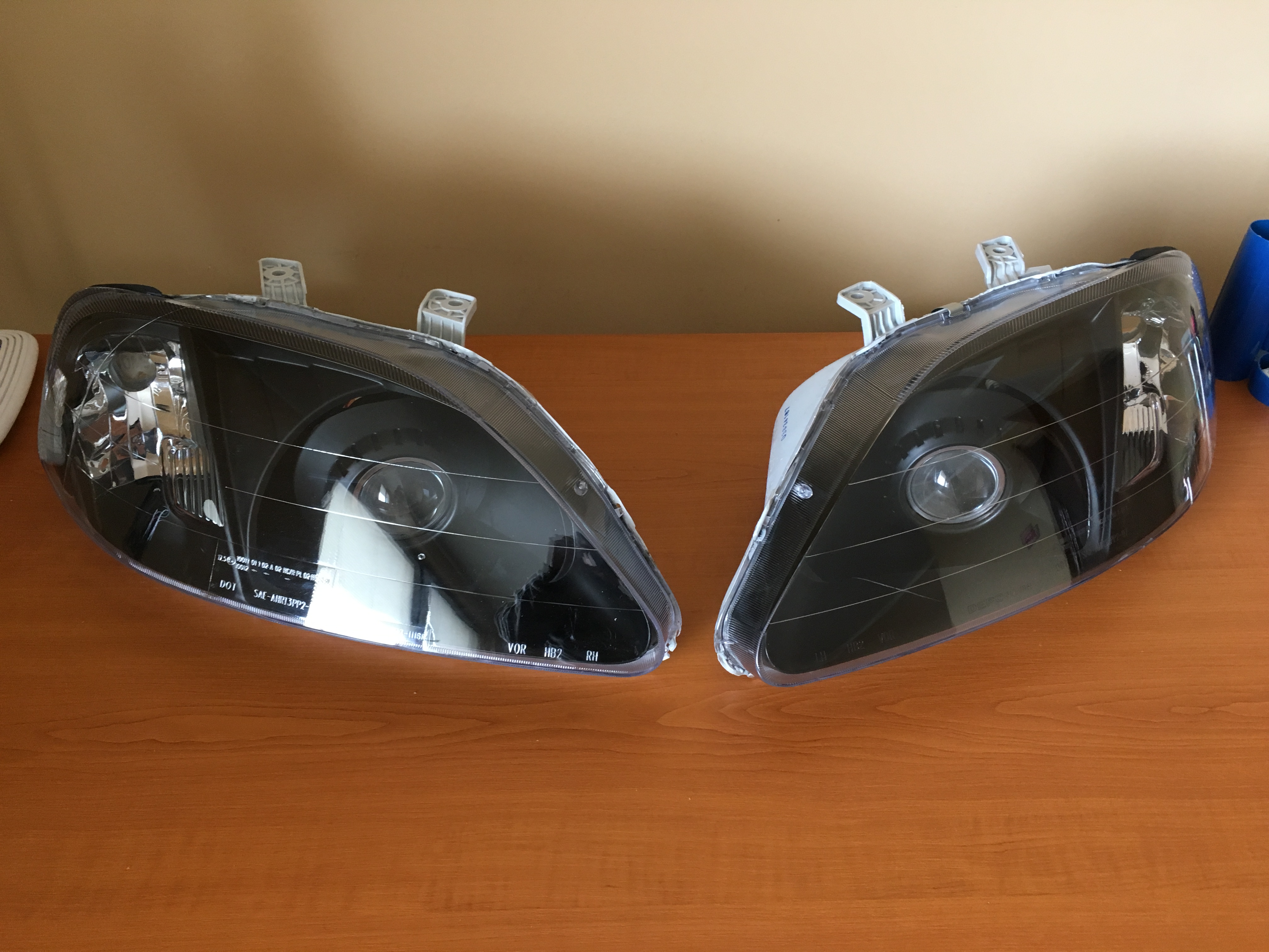

Opet niekto zas urobí z noci deň.

když už by byli i moje, nezlobil bych se Velmi šťastný

Tvoje ďalšie sú v poradí Úsměv
