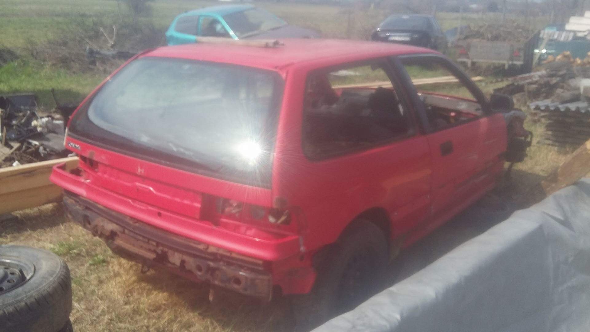

zdravím , výztuha zadního nárazníku na mem civicu čtvrté generace se obrátila v prach a tak hledám jestli nemá někdo vyřešené uchycení bez té stokilové výztuhy Úsměv

Skoro bych řekl, že máš americký nebo kanadský model. Evropa tam to tohle nemá.
MartinKo je teď offline  MartinKo
PříspěvekZaslal: 2.5.2018 , 11:21   Citovat
je to ED6 d15b1 a v motoráku je vyraženo Canada Úsměv zadní nárazník je právě jinej je na americkou spz takže tuším že u nás dostupný výztuhy tam nebudou pasovat

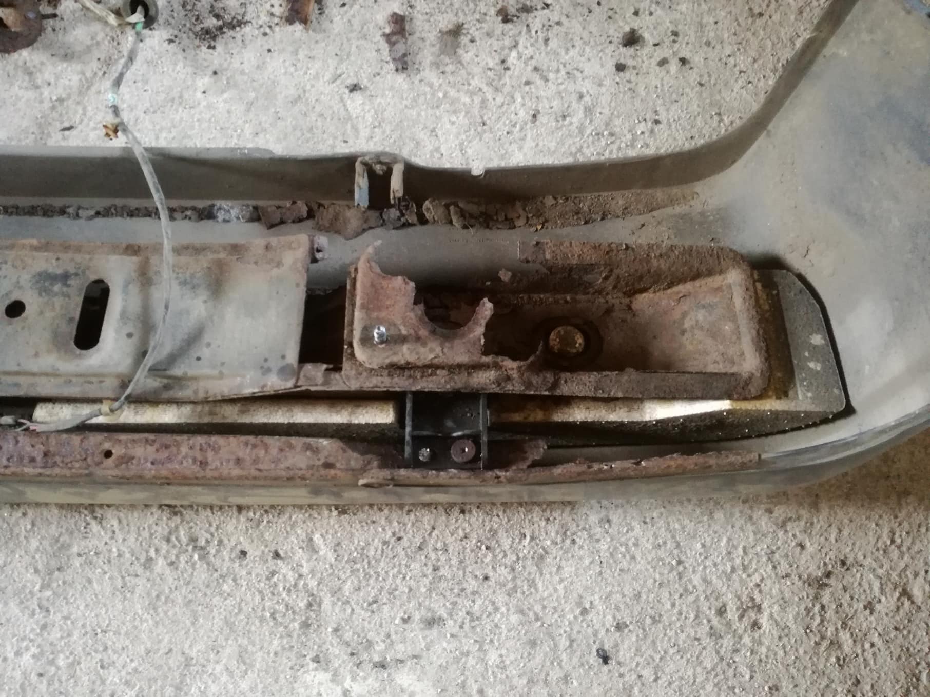

Ja ji vyrobil celou znovu.Predni byla ok,jen jsem zalatal jednu dirku,zadni uplne hotovo.Cena 327dolaru bez dopravy me odradila.Delal jsem si fotky,ale nevim jestli neskoncili v utopenem mobilu...pohledam foto

no paráda díky moc . ale já mam shnilý i ten vrchni plech kterým je to vlastně k tomu nárazníku přichycený Smutný. zatím to drží takže ho nasadím zpatky ale nebude to na dlouho... taky sem rád že nejsem jedinej s usdm Velmi šťastný Velmi šťastný jojo je to 2hged6 Úsměv já ho koupil před rokem za babku a ani jsem nevěděl že to je usdm verze prostě byl krásnej a za par korun tak jsem ho vzal Úsměv první problém jsem měl s brzdama ze civicu tam nepasovali a dlouho jsem hledal až ze civicu shuttle tam sedli Velmi šťastný jinak repasoval jsem celej podvozek všechny silentbloky jsem objednal u nás a to naštěstí všechno pasovalo ale bobky jsem měl Velmi šťastný

Ten horni plech jsem opravoval myslim jen kolem otvoru pro naraznik,ten by snad sel z evropy pouzit.
Tu vyztuhu jsem vyrabel skoro celou.To byla asi nejaka brutalne uhlikata ocel,protoze se to rozpadalo jak cerne uhli.

PříspěvekZaslal: 3.5.2018 , 19:32   Citovat
Na Slovensku ma typek jednu kastli usdm ale tam je ten plech taky shnily

PříspěvekZaslal: 3.5.2018 , 19:43   Citovat
Vypada podobne jako ta moje.Me upadla cestou z STK a drzel ji jenom naraznik Velmi šťastný .Dojel sem domu a viselo to nad zemi Velmi šťastný

Hej vzal bych tu lištu pod zadní světla! Co nějak spojit objednávku?
Nutně ji potřebuji a tahle vypadá slušně
Příspěvky: 10246 H+ body: 28 1989 Civic
PříspěvekZaslal: 3.5.2018 , 20:52   Citovat
I když teď se dívám že je asi zlomená Smutný
