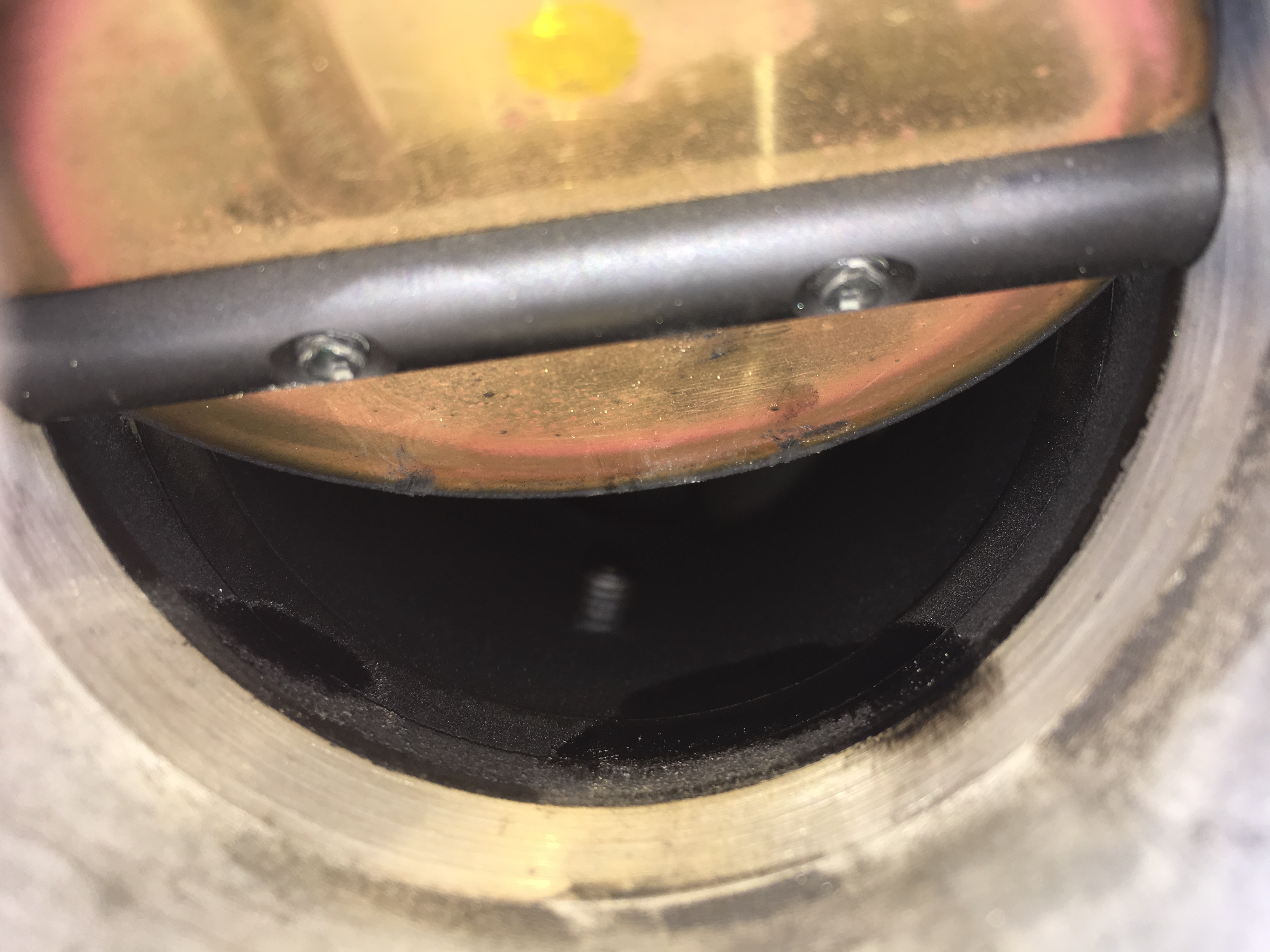

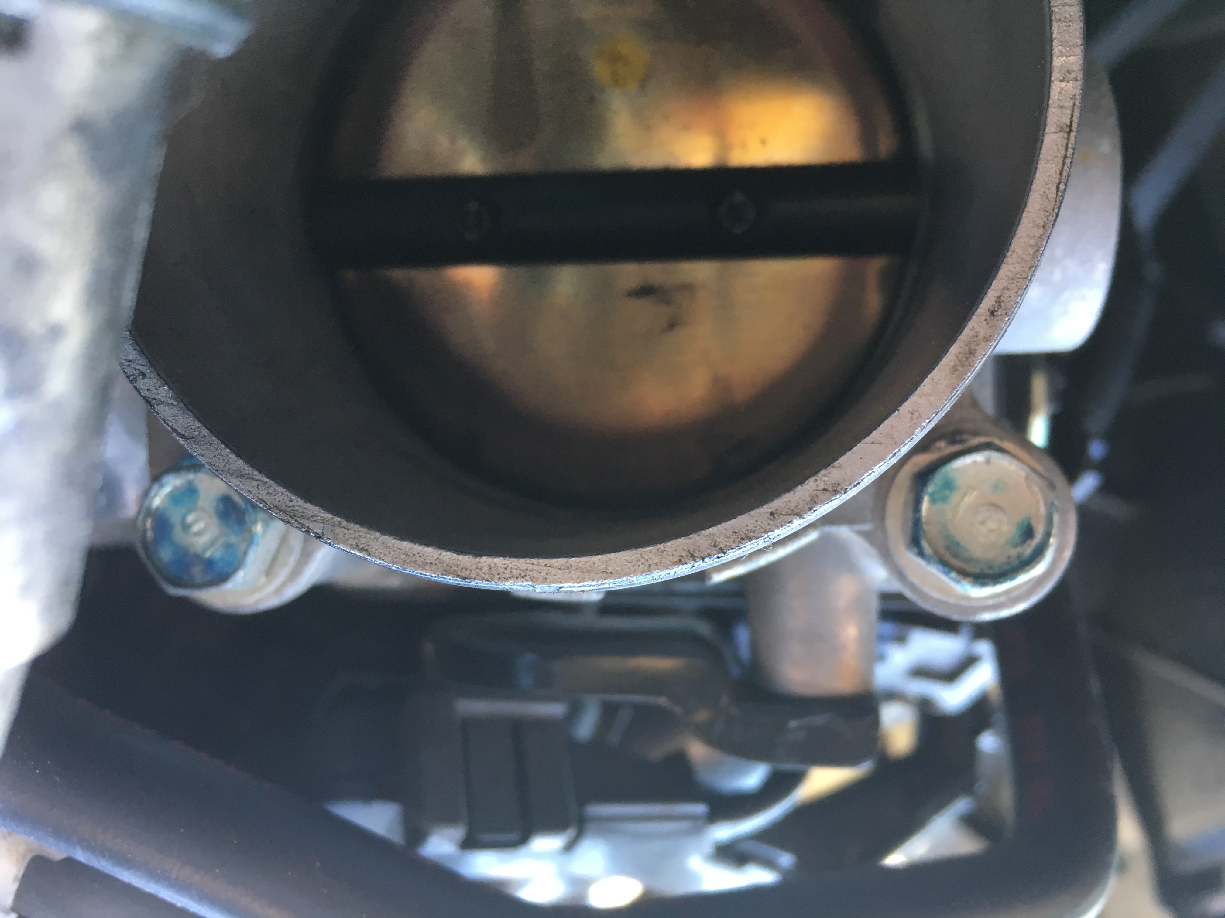

Už jste někdo řešil čištění klapky a sání? Přijde mi, že jí mám celkem zanesenou (může být důvod, že jsem měl vadný PCV ventil?).. Dělá se to nějakým přípravkem na motoru, nebo se to musí sundat a hezky kartáčkem vydrhnout? Obecně mi přijde, že auto poslední dobou trochu hůř jede, taková "gumovější" reakce na plyn a už tam není takový ten chrplavý zvuk ze sání.. Ještě mě kdyžtak napadá seřízení ventilů (dělalo se před cca. 10tis km, ale mám LPG)

Klapku jsem čistil asi před měsícem. Nejlepší je jí vyndat a vyčistit kartáčkem. Existují spreje na čistění bez demontáže, ale ty to nevyčistí a ten hnus co náhodou uvolní, ti motor nasaje to snad ne plus už jsem zažil dva případy kdy ten sprej odrovnal lambdy. Vyndání tý klapky je pár minut.
Jinak jak se ti projevoval ten špatný PCV ventil? Byl ucpaný?

A treba potom po spätnej montáži klapky nastavovať nejako jej polohu, voľnobežné otáčky?

Je na to funkce v HDS ale jde to jako u starych Hond = Ohřát na provozní teplotu (idealne to projet, aby se pořádně odvzdusnil vyhrev klapky) > vypnout všechy spotřebiče (klima, světla, rádio ...) > odpojit alespoň na 1 min baterku > připojit baterku > nechat alespoň 10 min běžet na volnobeh bez plynu a s vyplymi spotřebiči > vypnout klíček a chvilku počkat > hotovo
