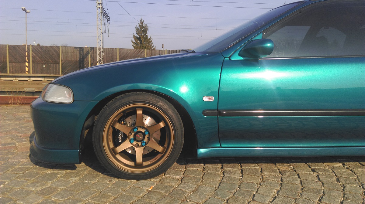

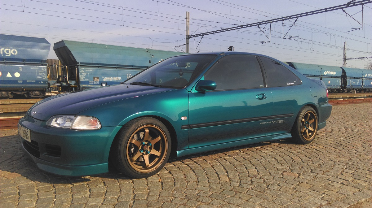

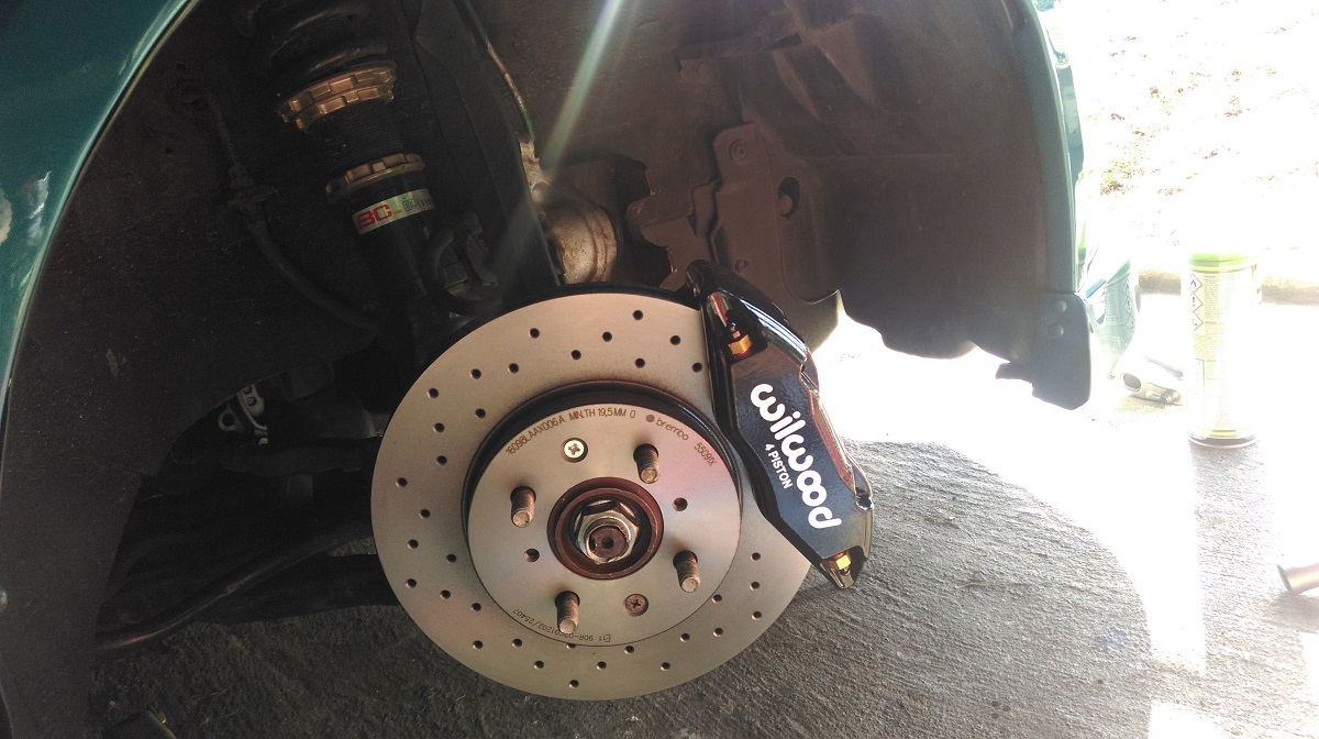

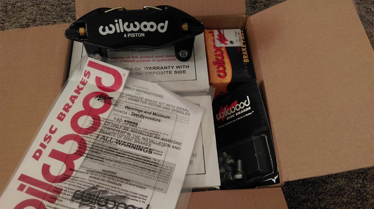

Malá aktualizace, jsem puntičkář, tak to tady musím doplnit Velmi šťastný
Sériové brzdy 242mm byly opravdu málo na sportovnější jízdu.
Proto se objednal z USA brzdový KIT Wilwood DynaPro Honda/Acura.
Jedná se o sadu třmenů, destiček a šroubů, který sedne na těhlice pro 262mm kotouč bez úprav.
V mém případě se použily kotouče Brembo Xtra, UV lakované a vrtané.
Vše namontováno na těhlicích z EK3.
Momentálně zajíždíme první km. Jen se možná ještě bude muset domontovat jiný brzdový válec do budoucna.
Ale jinak, brzdí to slušně Mr. Green VTEC VTEC

kandik je teď offline  kandik
PříspěvekZaslal: 13.3.2017 , 21:34   Citovat
tomu rikam foceni. Kdyz uz i vagony hodis do barvy Úsměv

Díky, vždy když na takové auto pořizuji něco nového, snažím se, aby všechny komponenty byly v perfektním stavu. Tzn. OE neměnné díly se očistí, dají do barvy a co je potřeba, se koupí nové, tak ať to vypadá a zároveň je to i funkční Cool Pak už je to za odměnu, jen vše seskládat. Ale tohle máte určitě taky tak Mrk Honda

PříspěvekZaslal: 15.3.2017 , 8:45   Citovat
ake máš velke kotúče?282mm
Příspěvky: 704 1991 CR-X
Mailo je teď offline  Mailo
PříspěvekZaslal: 15.3.2017 , 12:26   Citovat
Je to psané o pár řádků výše, 262mm, ty co na c5g VTi patří OK

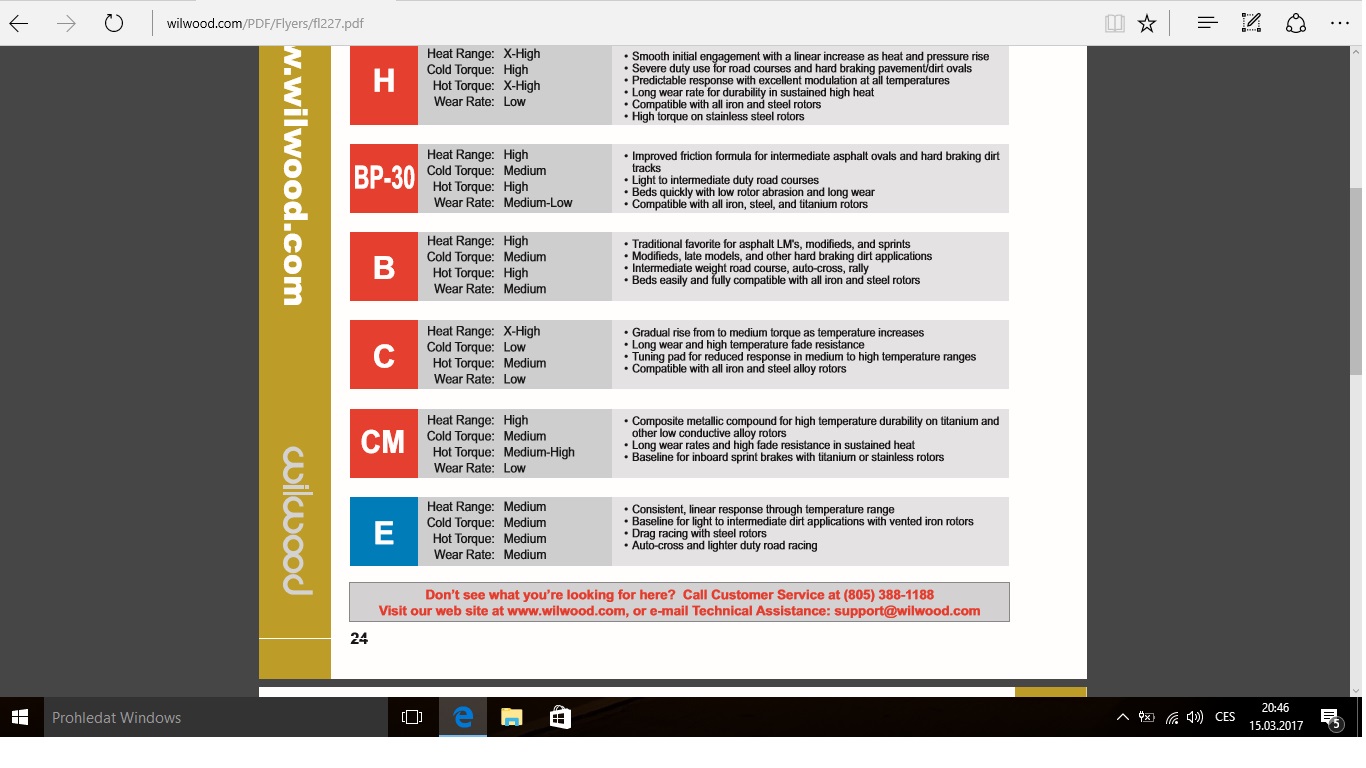

Pohoda mám tiez wilwoody ale aj stredy a kotúč 272mm preto ma to zaujímalo Mrk aké máš platne keramika .

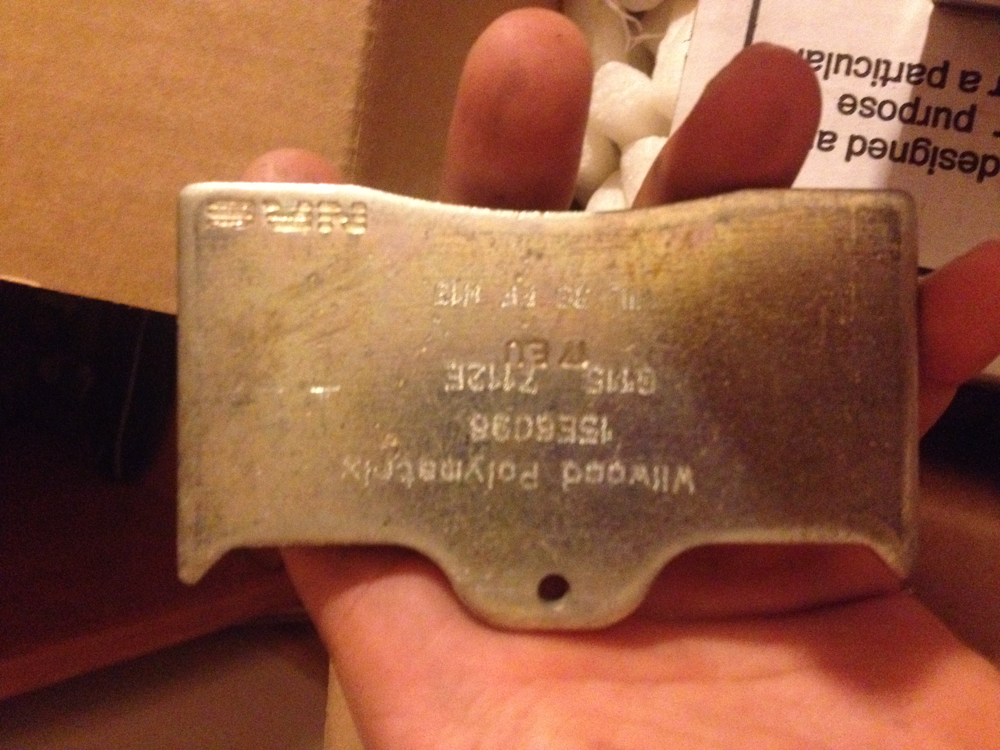

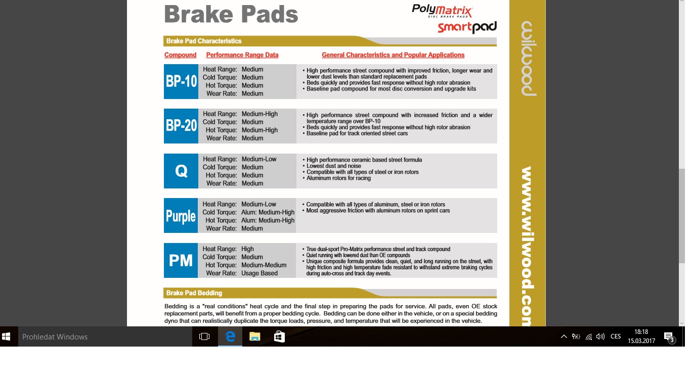

PříspěvekZaslal: 15.3.2017 , 18:27   Citovat
Jak jsi spokojený? Hoď fotku pro představu. Desky byly součástí sady, takže základ BP-10. Podle toho, jak to bude fungovat a jak budou rychle pryč, se pak možná koupí něco lepšího, ale momentálně je to na "obyčejný" kotouč.
001.jpg, 208.39 kB
shaka je teď offline  shaka
PříspěvekZaslal: 15.3.2017 , 19:05   Citovat
No platne som chcel už lepšie tak to som zvedavy aké budú mám Polymetrix E tak niako sa to označovalo to uz je niečo závodné

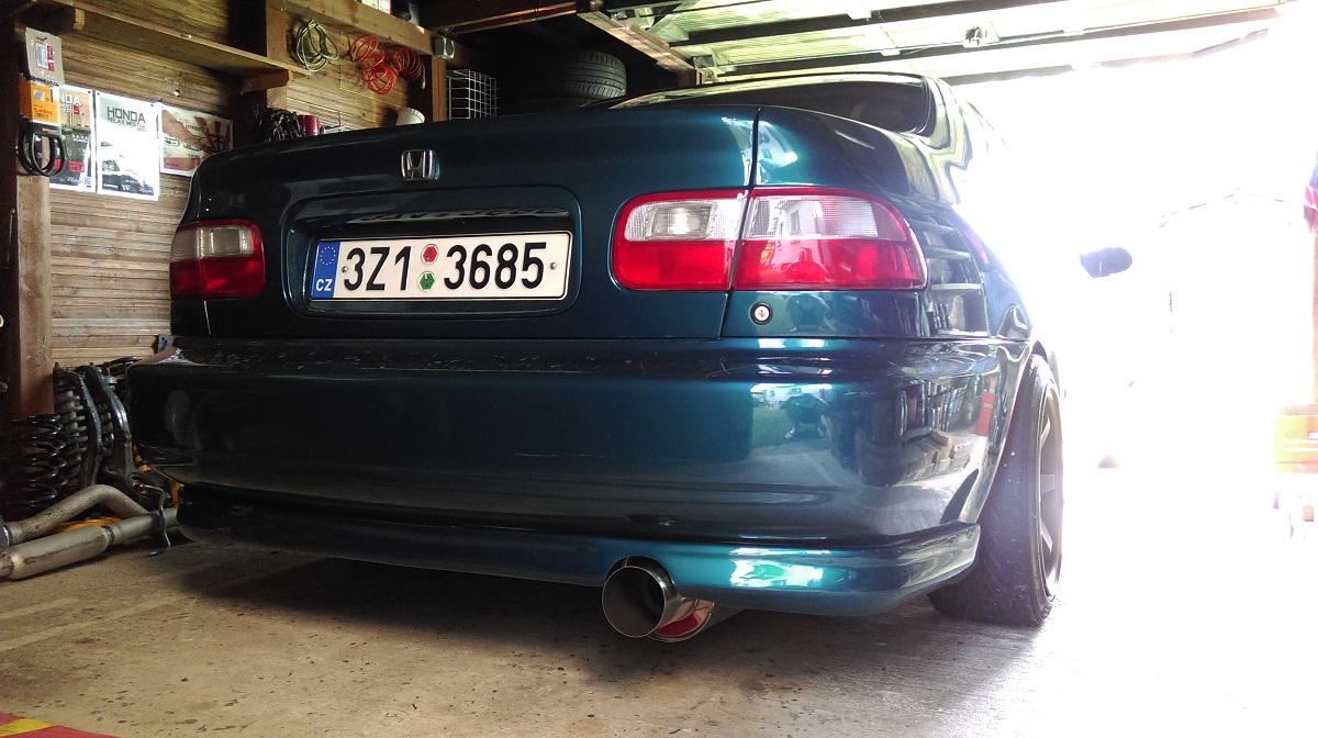

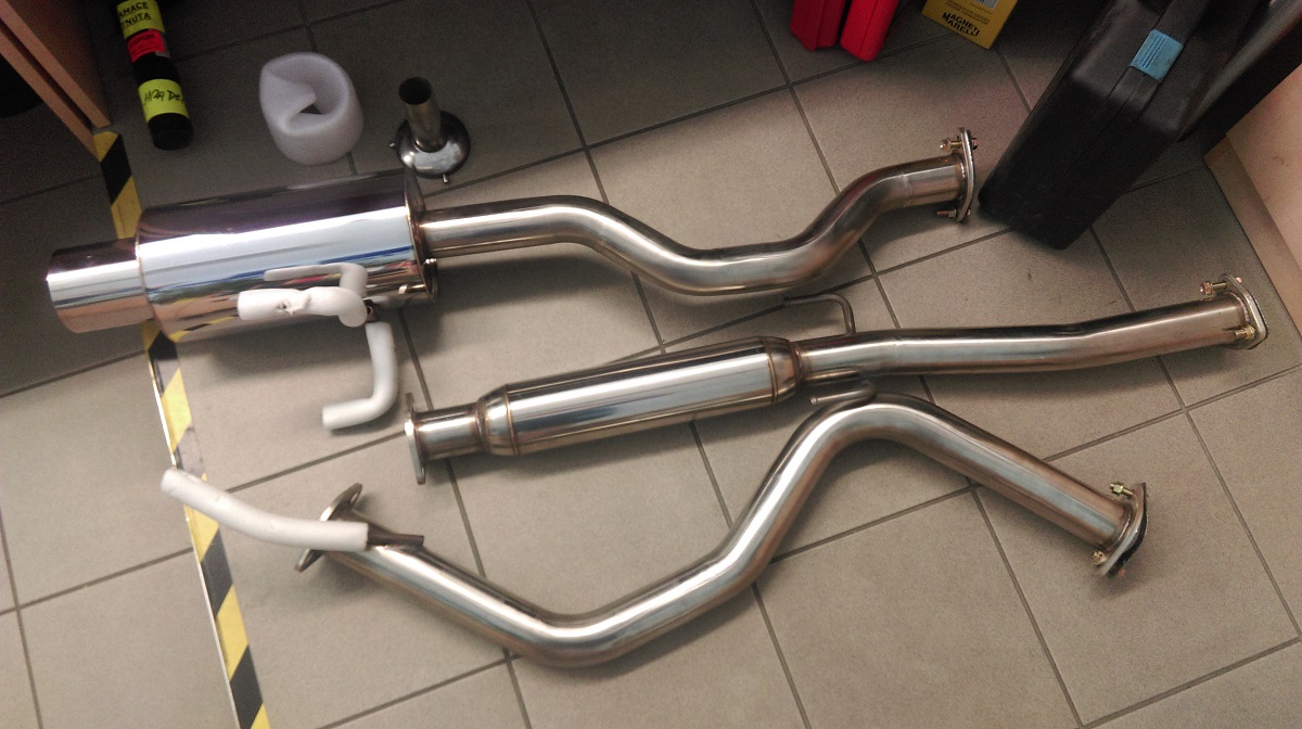

Aktualizace, pro lepší průchodnost instalován nerez výfuk 60.
Od svodů až dozadu v nerezu.
VTEC
001.jpg, 250.66 kB
002.jpg, 261.22 kB
003.jpg, 471.5 kB
004.jpg, 262.18 kB
PříspěvekZaslal: 14.5.2018 , 12:16   Citovat
Ahoj Milane,
jaké jsou první dojmy???
M.
PříspěvekZaslal: 14.5.2018 , 21:06   Citovat
Milý Michale Velmi šťastný velice rád tě svezu, až se někde potkáme Úsměv No ale co si budem, je to strašný kravál Velmi šťastný Na druhou stranu, řekl bych, že to teď opravdu letí víc, než ze sériovým 1.5 středem, za mě spokojenost VTEC

Pěkná práce a věřím, že to jde znát i při jízdě.
Taky u tebe jde znám silencer? Já když ho tam dám, tak jako bych zatáhnul ruční brzdu Velmi šťastný
Příspěvky: 343 1996 Civic Coupe
PříspěvekZaslal: 15.5.2018 , 16:05   Citovat
Sokolik.. napsal:
Silencér nejde znát, jelikož hned od začátku dostal své místo na poličce Velmi šťastný
Jednak se mi silně nelíbí vzhled ze silencerem a za druhé si myslím, že je nelogické dát větší průměr výfuku a na konci uškrtit.
Údajně je tato varianta lepší pro jízdu ve středních otáčkách a bez silenceru ve vyšších otáčkách...
Možná do budoucna vyzkouším... OK
