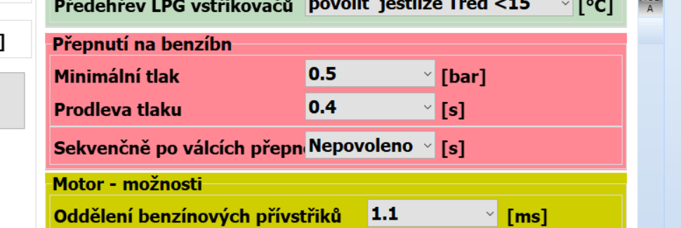

Jen doplním, že Magic umí i zpět do benzínu přepínat sekvenčně s volitelnou prodlevou mezi válci.
Magic.PNG, 66.12 kB
standardně to tam nastavené není, když jsem to zkoušel někdy použít, tak to v zátěži zaškubalo ještě víc (příliš dlouhá doba přepnutí). Ale u mnoha LPG jednotek se toto přepínání LPG-BA už normálně používá.
