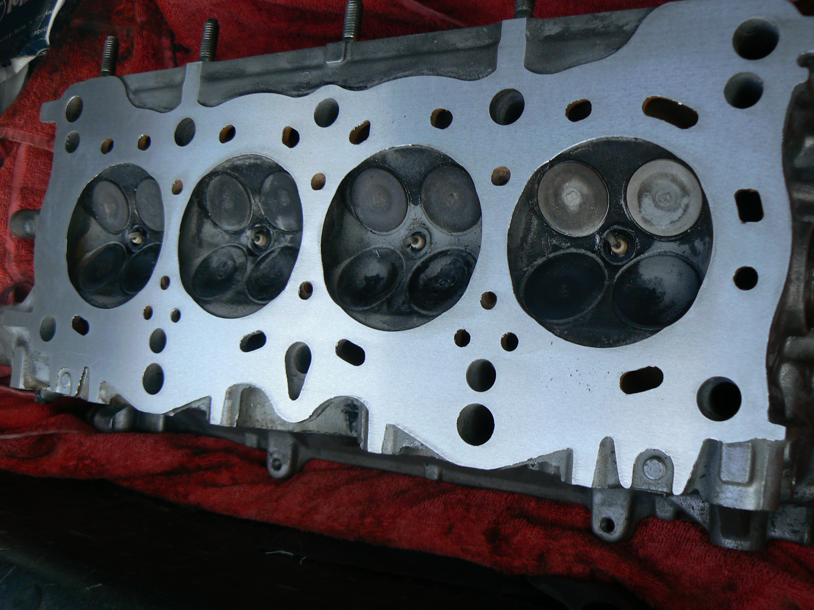

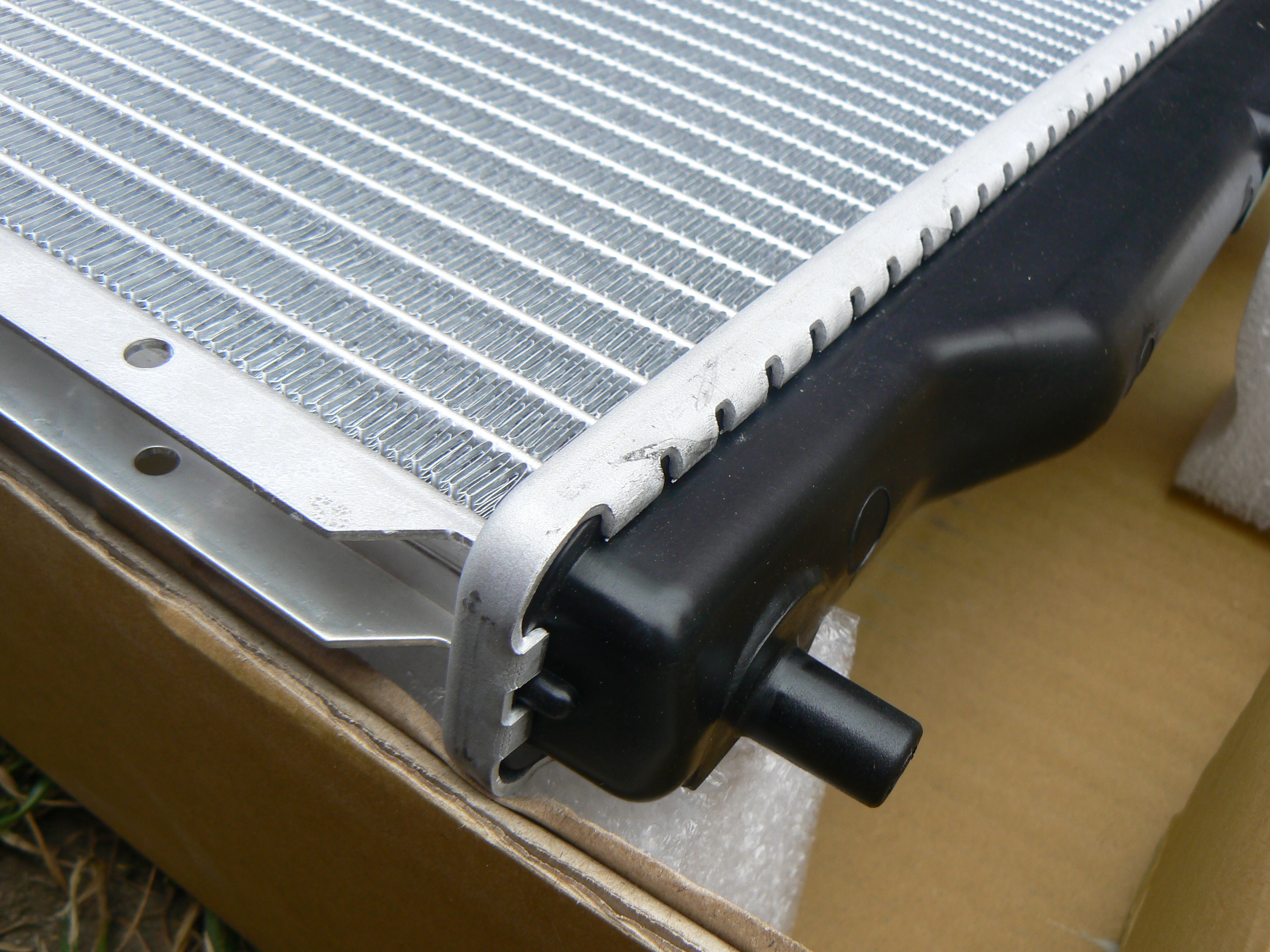

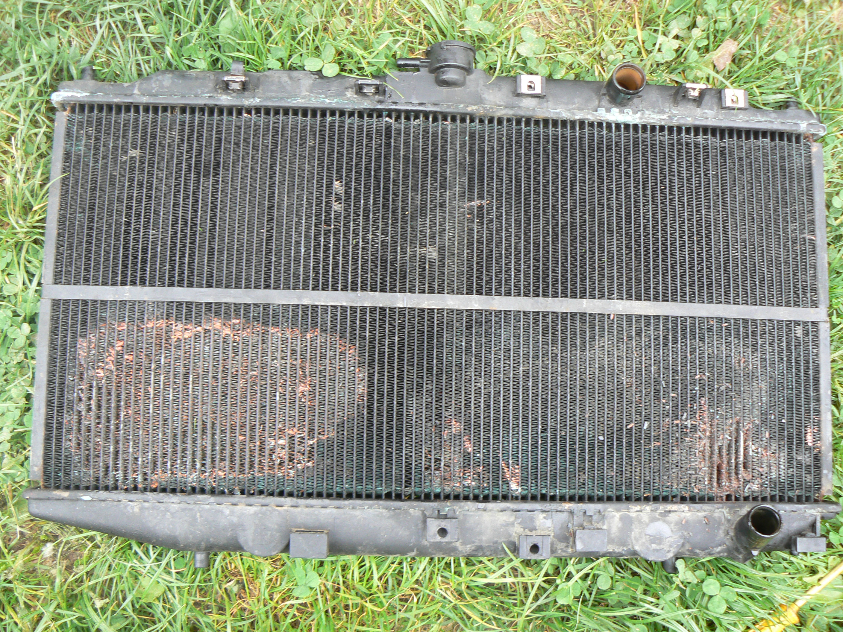

Včera jsem vyměnil chladič, protože se dost sypal a čekal jsem, že to vyřeší problém s vodou.
A co myslíte, nevyřešilo... předtím už jsem dával termostat a víčko chladiče, ale bohužel to bude pod hlavou. Po obědě to pudu rozebrat. Kolik maximálně ubrat při přefrézování? případně existuje nějaký vyšší tesnění, které by to vykompenzovalo? Nechci moc zvyšovat kompresi a navíc nevim, jestli už to někdo neudělal přede mnou a o kolik. Budu to chtít ubrat co nejmíň. Tak 0,2-0,3mm, ale nevim, jestli to bude stačit Úsměv.

PříspěvekZaslal: 21.5.2017 , 20:46   Citovat
Počítám, že by mělo stačit míň, pokud není zkroucená do vrtule. Každopádně to zjistí spíš až v brusírně.

PříspěvekZaslal: 23.5.2017 , 18:41   Citovat
Nakonec museli odebrat 0,35mm. Byla pěkně vyžraná.

PříspěvekZaslal: 24.5.2017 , 7:29   Citovat
Pozerám že rezervy na zrovnanie mas este dost Je to tam.

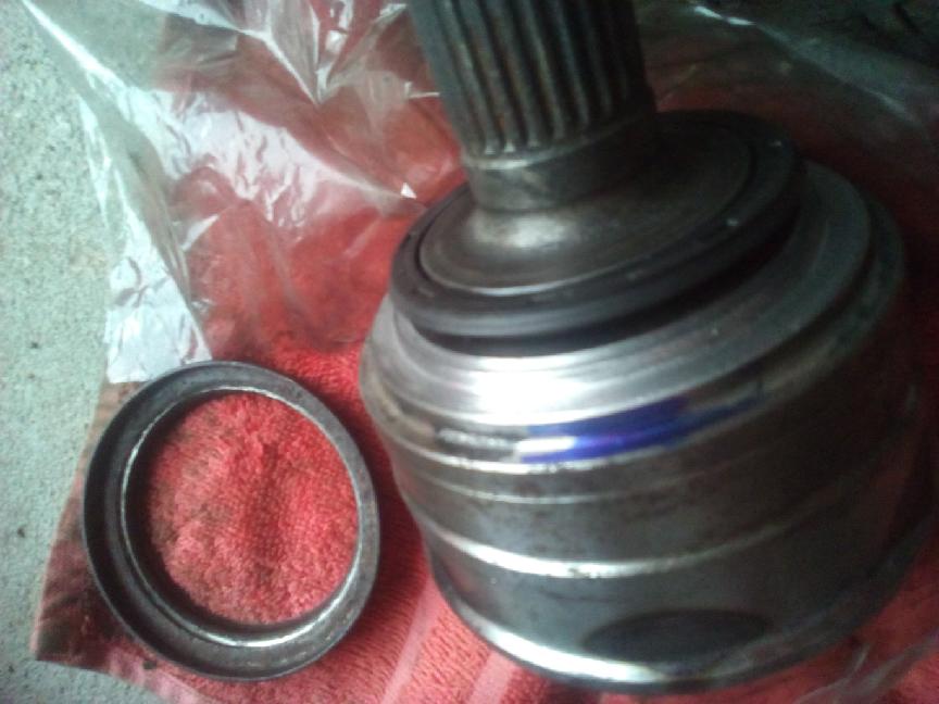

Možná by se někomu mohla hodit moje zkušenost s kloubem GSP 823021. Už při prvním sestavení a dotažení se kolo točilo ztuha a někde něco drhlo. Po povolení středové matky se vše uvolnilo, takže jsem to znova rozebral a zjistil, že kloub sedí na krycím plechu. Na podzim jsem to vyřešil 'po partyzánsku' a mezi dosedací plochu ložiska a kloub jsem vyříznul plechovou podložku ze starých dveří Úsměv. Jenže ta se postupně vymačkávala a objevovala se vůle. Teď jsem klouby znova rozebral a na soustruhu odebral z čela cca. 1mm. Problém vyřešen.

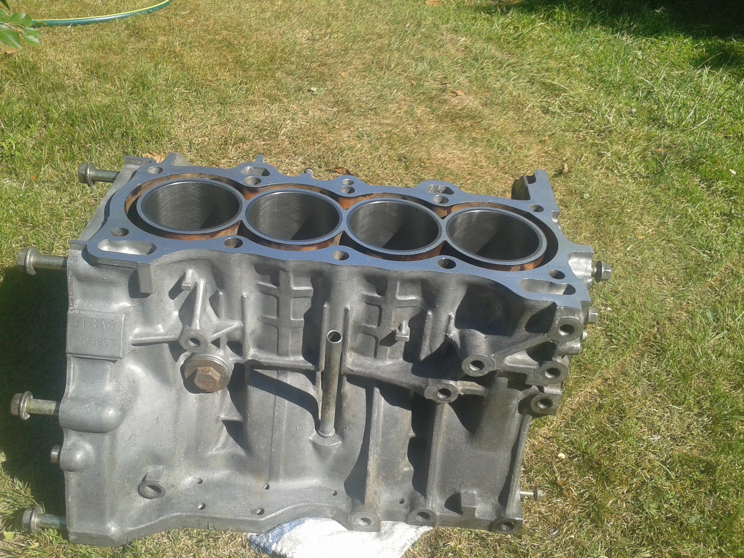

PříspěvekZaslal: 14.7.2018 , 20:10   Citovat
Blok vypucovanej, kroužky, písty, těsnění atd. doma. Čekám na šály a pak se do toho můžu pomalu a s rozvahou pustit Úsměv

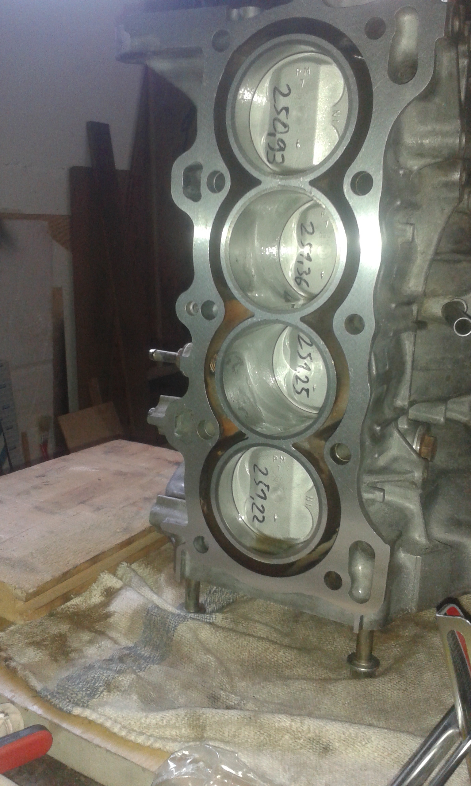

PříspěvekZaslal: 1.8.2018 , 21:41   Citovat
Akce dneska odpoledne vypukla.
Zatím všechno jde, ale jsem na začátku. Poslední co mi chybí je olejové čerpadlo, ale v pátek mi ho kamarád přiveze, takže doufám ,že bude v dobrém stavu. Už aby to jezdilo.

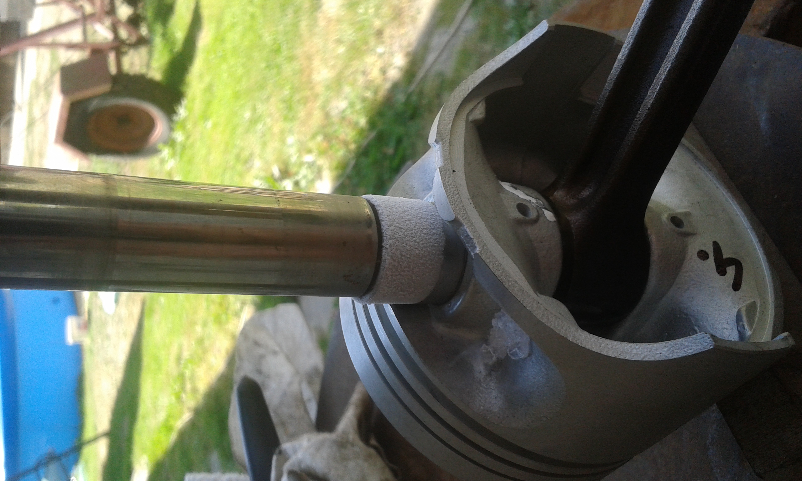

PříspěvekZaslal: 3.8.2018 , 12:15   Citovat
Ok. ja ho dával i na Civica a nic špatnýho jsem nezpozoroval. Co se ti s nim stalo? Jinak to pokračuje zdárně, akorát trošku mlžej některý ventily, takže ještě zabrousit sedla a pak se může nandat hlava a všechno to utáhnout.

PříspěvekZaslal: 3.8.2018 , 13:15   Citovat
A proč jsi dal ty písty opačně? to mi hlava nebere
Šipka má ukazovat k rozvodům a navíc je tam i napsáno IN jako intake, strana sání
Příspěvky: 10246 1989 Civic
Endrix je teď offline  Endrix
PříspěvekZaslal: 3.8.2018 , 13:37   Citovat
No....... Protože sem vocas . Díky za postřeh.

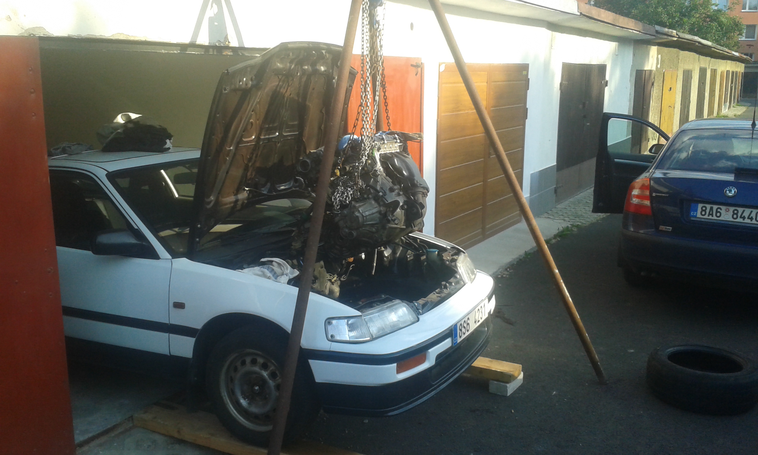

PříspěvekZaslal: 17.8.2018 , 21:52   Citovat
Dneska se udělal kus práce. Motor složenej a v autě. ještě to sice nevrčí, ale zejtra bude (doufám). Potřebuju dodělat chlazení a zapojit lanka atd. tak na 2 hodiny prace a muze se zkusit nastartovat.

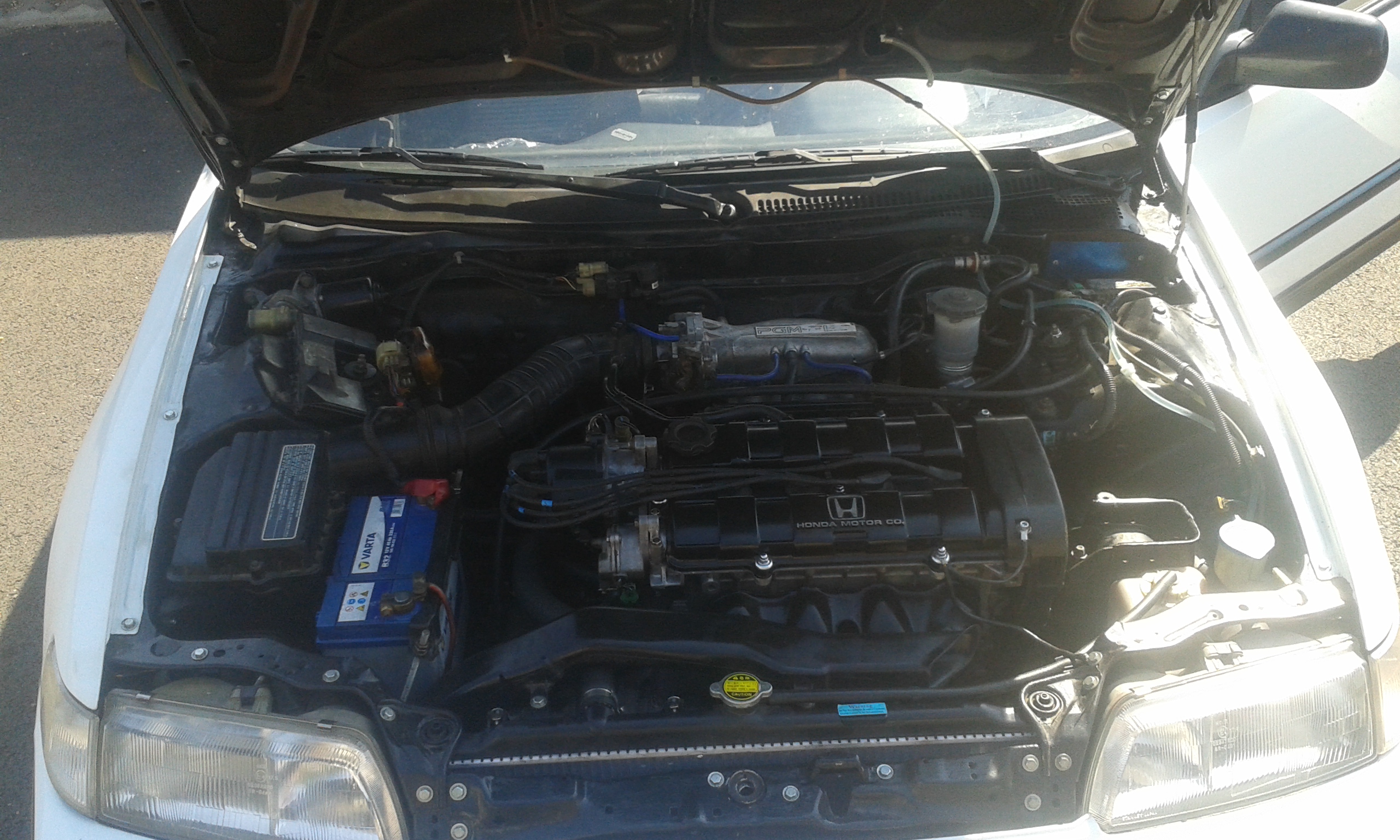

PříspěvekZaslal: 18.8.2018 , 12:40   Citovat
Už to vrčííííííííííí. A nastartovalo to hned na podruhý. Protože někdo nepřipojil rozdělovač. Du udělat zajížděcí trasu, tak držte palec, ať se nic nestane. Teď to nechávám vychladnout, zkouknu olej + vodu a pojedu.
