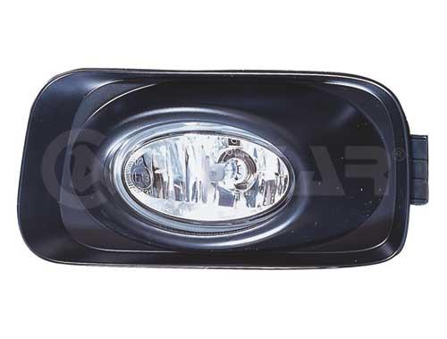

Koukám na mlhovky na A7g a všude vidím dva typy na obrázcích. Ta s výřezem je údajně na benzín,to jsem nikde neviděl a ta druhá na diesel. Přijde mi to jako blbost,tu druhou mám na 2.4ce a diesel má takové kulaté co vím. Píšu o předface. Neobjednával jste někdo? Mají špatné obrázky? Mám objednat podle popisu nebo obrázku? Velmi šťastný

PříspěvekZaslal: 25.8.2018 , 10:33   Citovat
Kmóďa napsal:
jekoliz ma nafta tu zaslepku na mlhovku vyrezanou a benzin ji ma plnou tak pocitam ,ze ta z dirkama je na naftu opravnene ..

Kmóďa je teď offline  Kmóďa
PříspěvekZaslal: 25.8.2018 , 13:10   Citovat
To je hezký,ale na i-CTDI jsou úplně jiné mlhovky. Tyhle s výřezem jsem ještě neviděl. Takže objednat ty plné i když je v popisu na diesla a doufat že nepřijdou nějaké opravdu na diesla...

PříspěvekZaslal: 25.8.2018 , 14:42  Naposledy upravil DOHCVTEC dne 27.8.2018 , 11:21, celkově upraveno 1 krát. Citovat
Kmóďa napsal:
naraznik je stejnej ..
PříspěvekZaslal: 25.8.2018 , 14:43  Naposledy upravil DOHCVTEC dne 27.8.2018 , 9:19, celkově upraveno 2 krát. Citovat
Kmóďa napsal:
jeste muze byt ,ze naftak ma uplne jinou mlhovku a to tuhle aby byl prostor pro privod na intercooler ..a ta z dirkama je je jen na narazniky z lipem ..

Peliator je teď offline  Peliator
PříspěvekZaslal: 26.8.2018 , 21:32   Citovat
Mlhovky s výřezema jsou na 2.4 Type-S a plný na ostatní benzíňáky, samotnou mlhovku lze z toho plastu vyjmout a případně přehodit. V tom plastu bez výřezů jsou ty místa pro výřez označená pro případnou úpravu a použití na Type-S. Ty výřezy tam jsou kvůli přednímu lipu.
