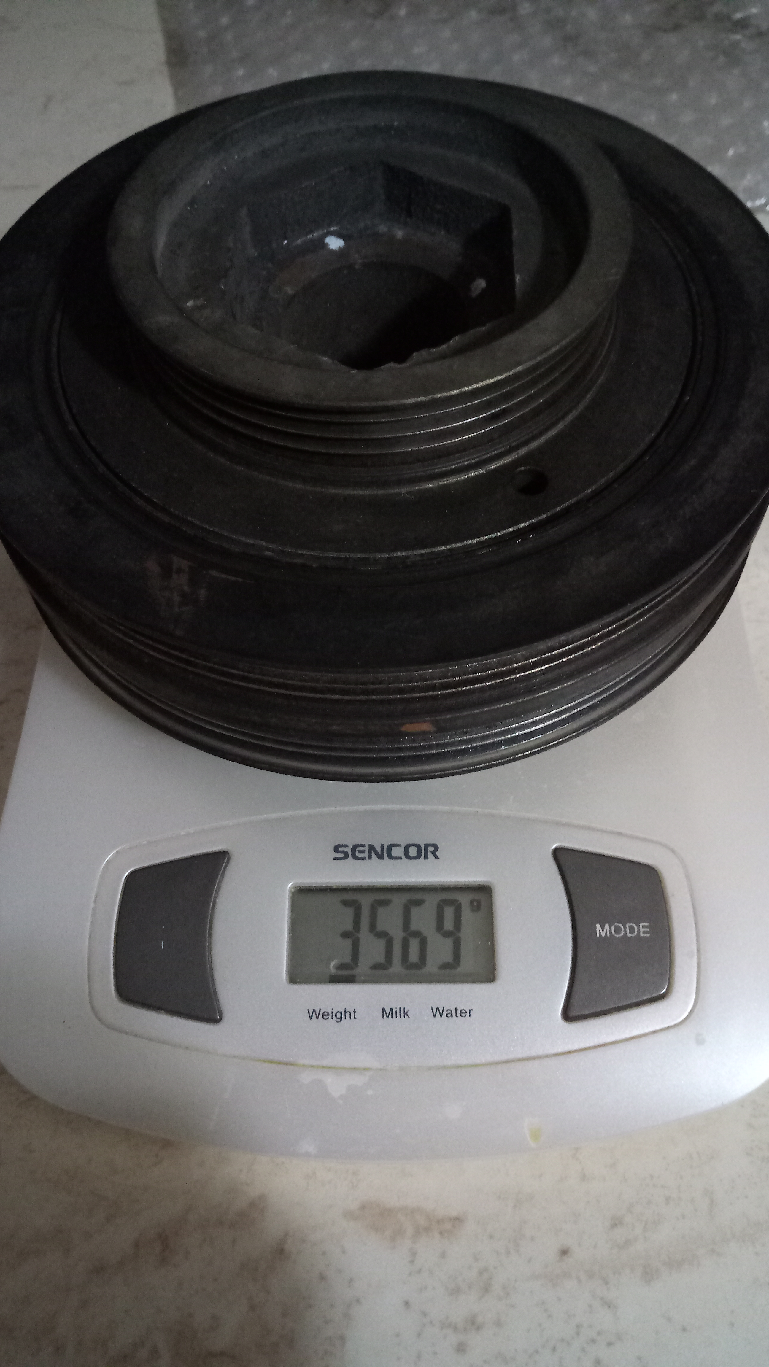

Se dívám že jsem taky zapomněl na showroom, tak alespoň v rychlosti rekapitulace za ten poslední rok Úsměv

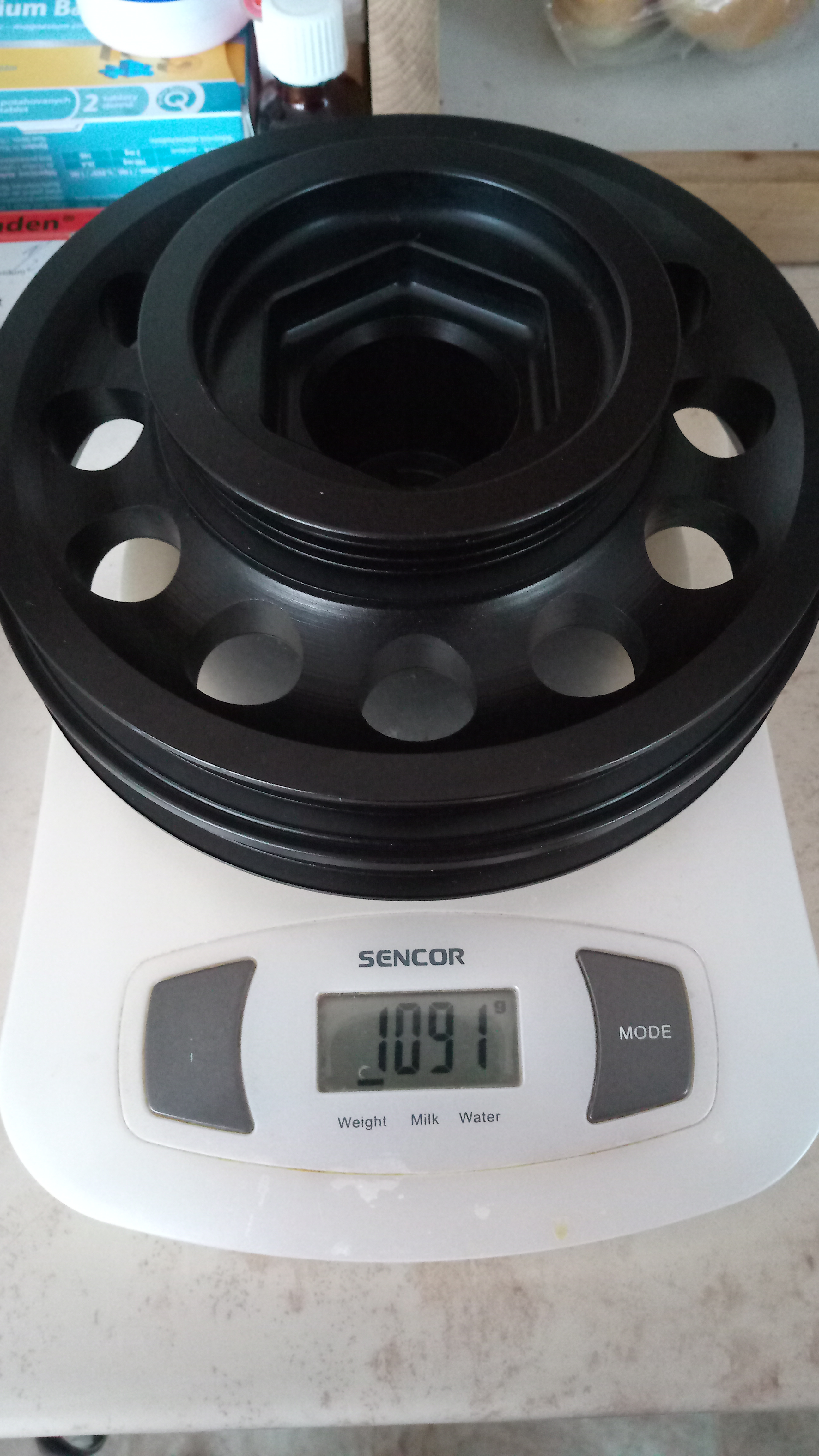

Vyhodila se řemenice, která byla vyrobena ze stejné směsi betonu a olova jako původní chernobylskej sarkofág a dala se místo ní klasická hliníková lightweight

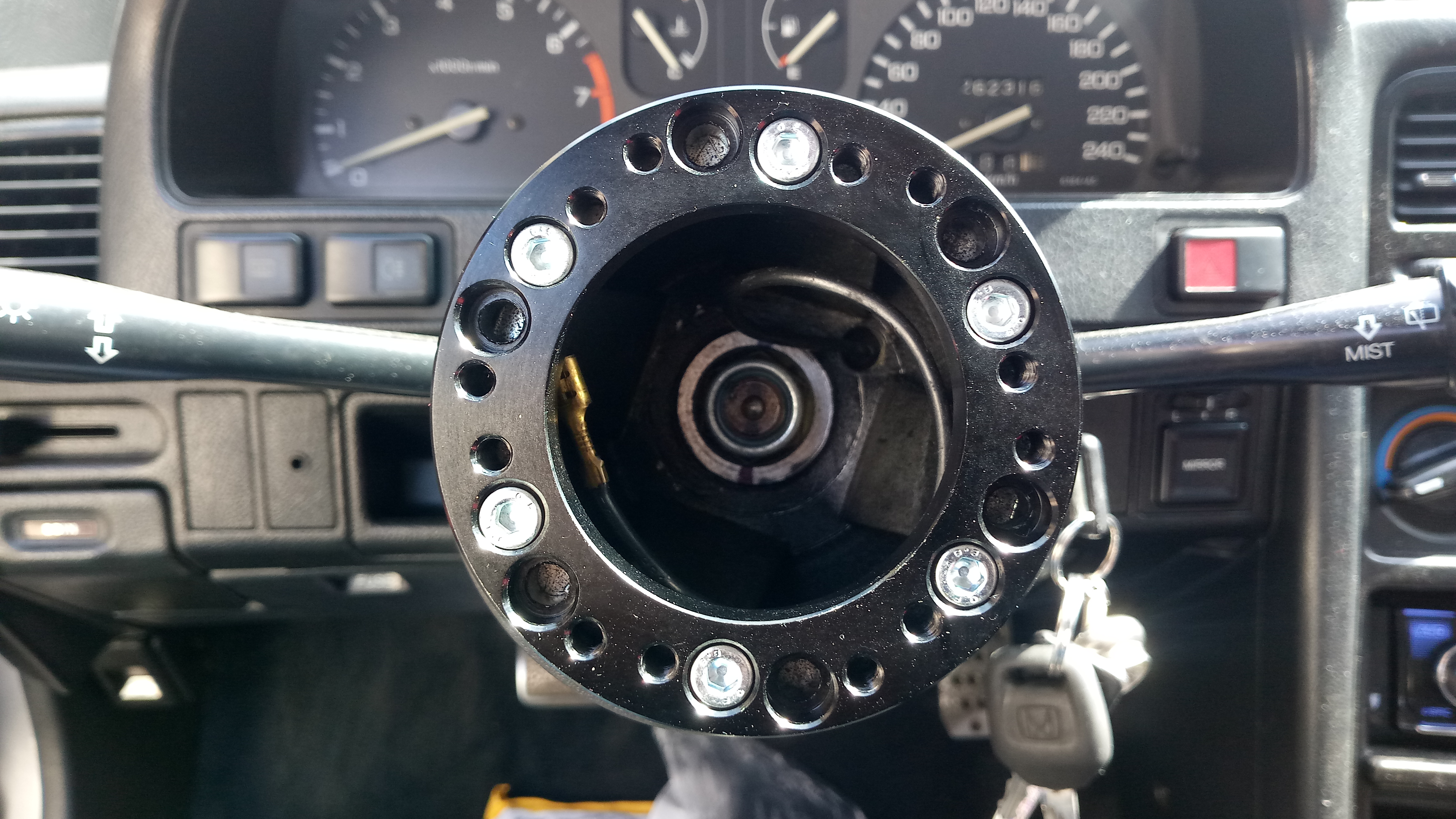

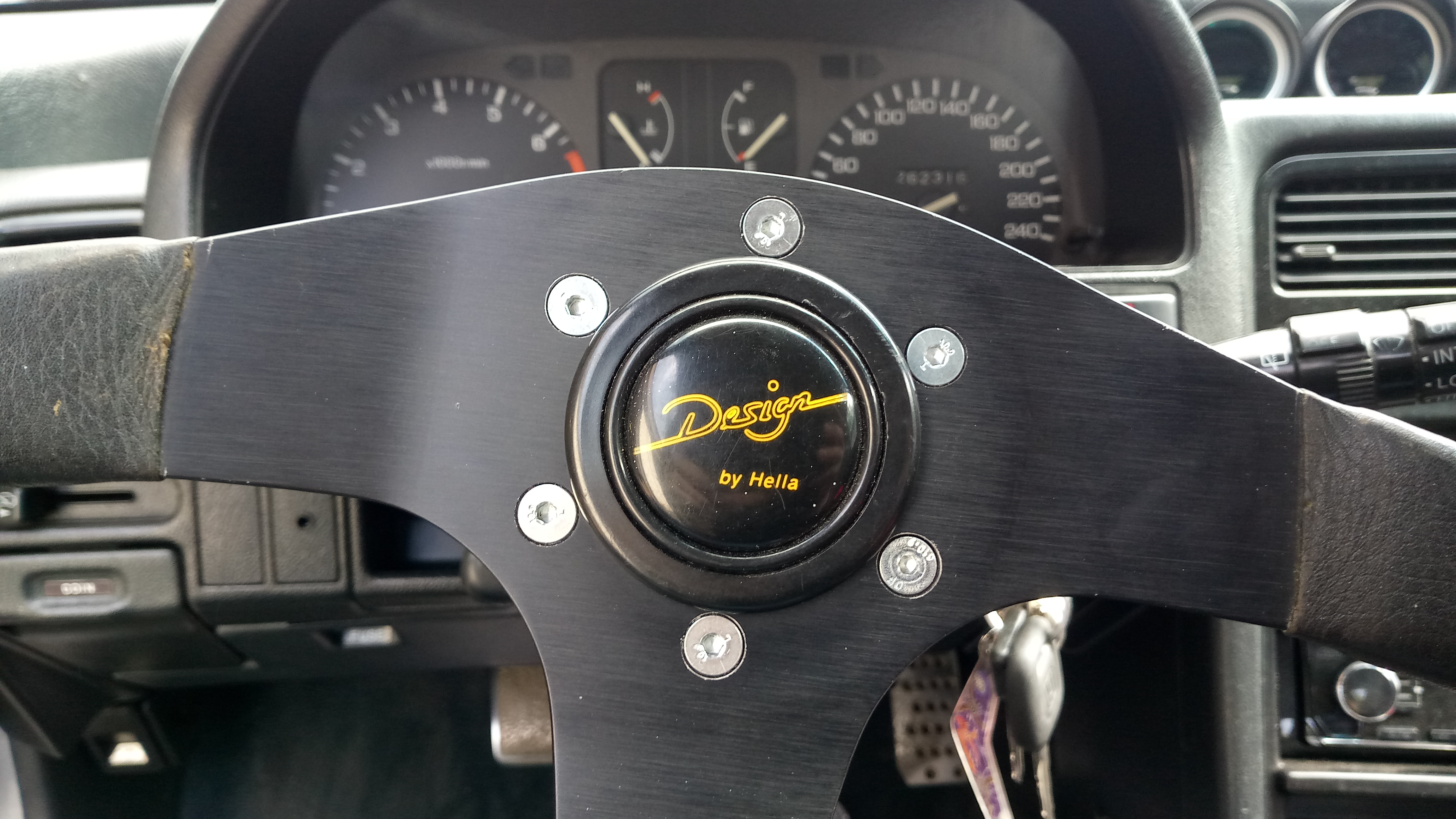

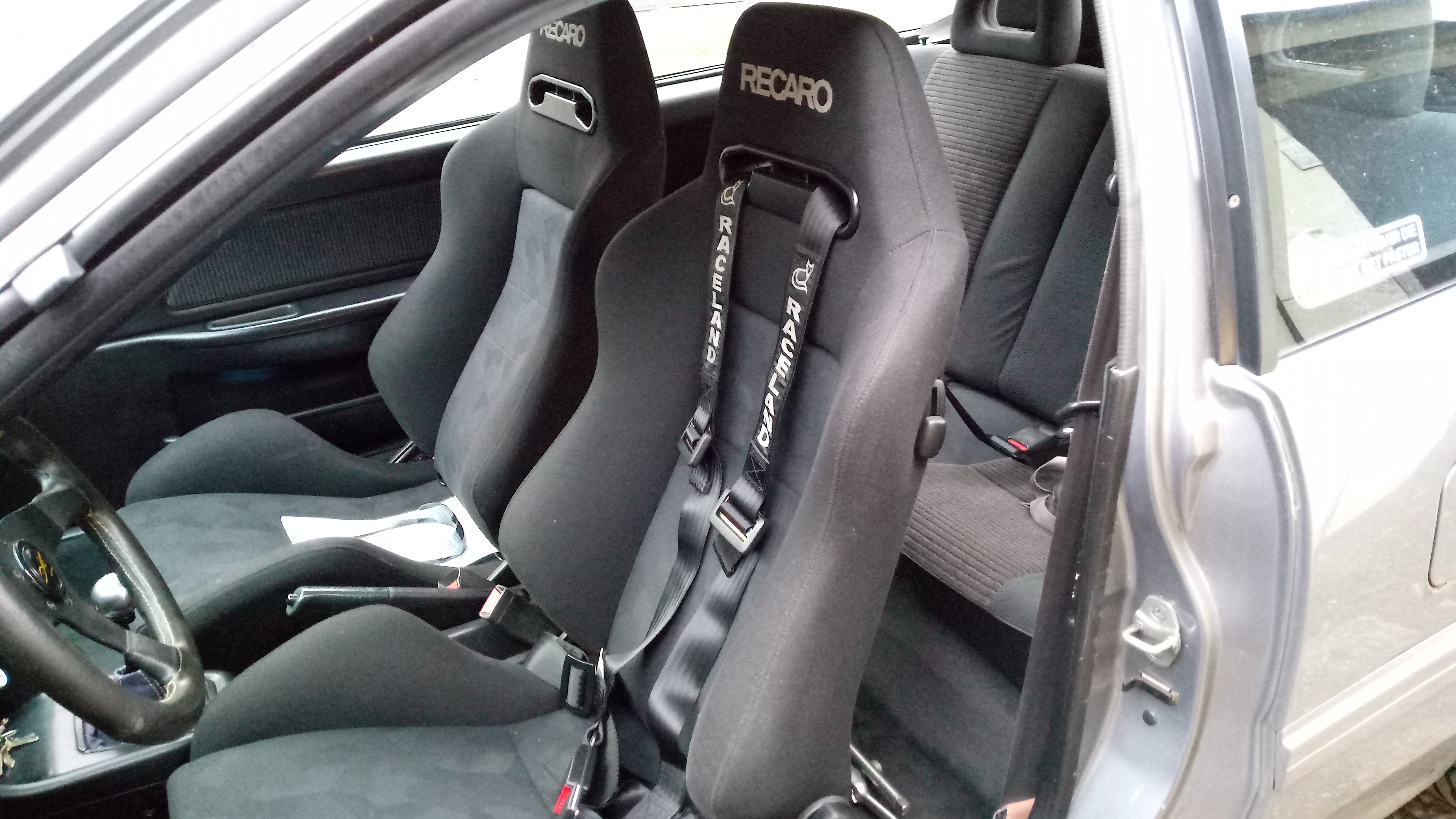

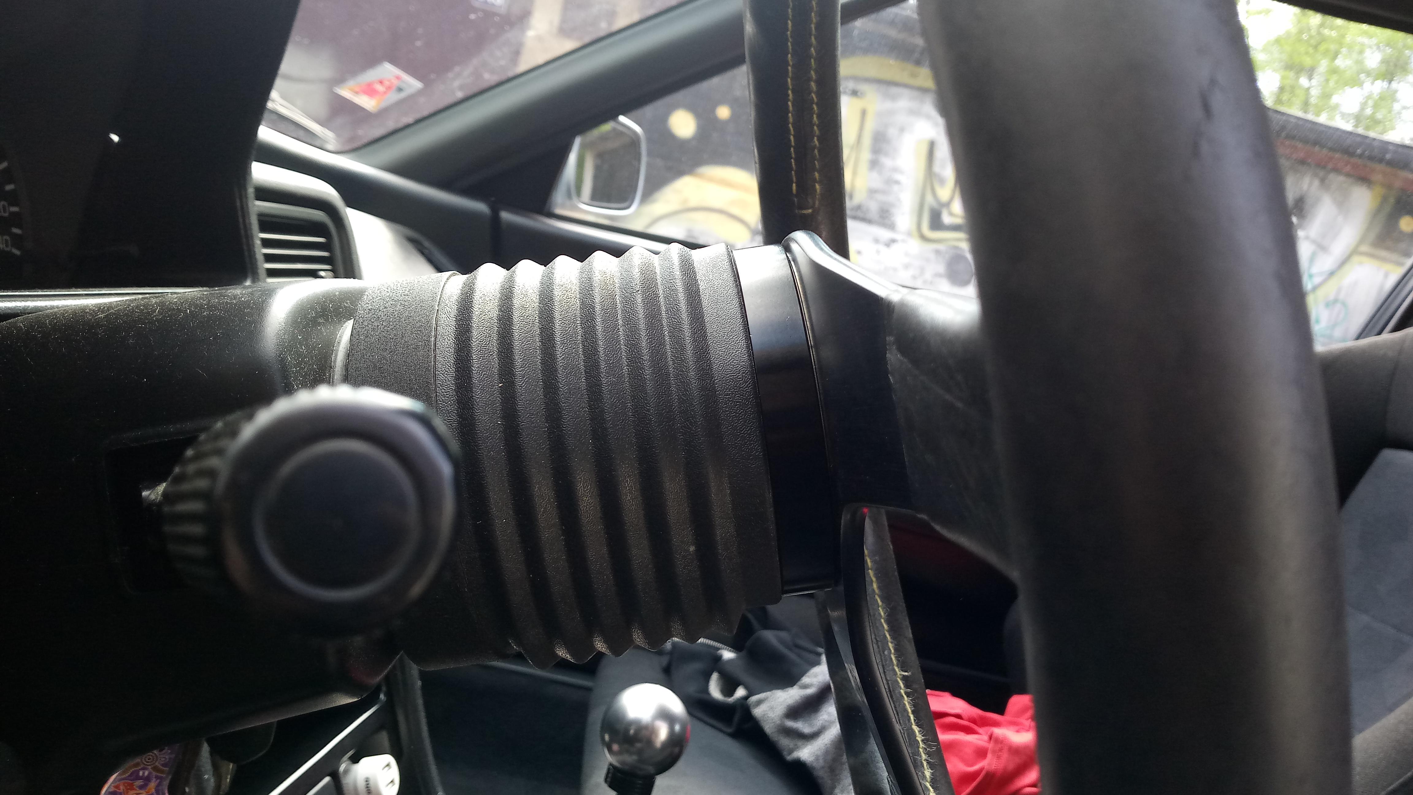

Posed za volantem pořád nebyl úplně ideální.
Buď jsem měl sedačku moc blízko a pokrčené nohy, nebo ruce moc natažené a nebo jsem seděl až moc vzpřímeně.
Na Ali jsem koupil spacer pod volant. Je to sice o dost lepší, ale mohl jsem klidně koupit ještě o jeden level širší.
Každopádně za ty prachy hezká pomoc

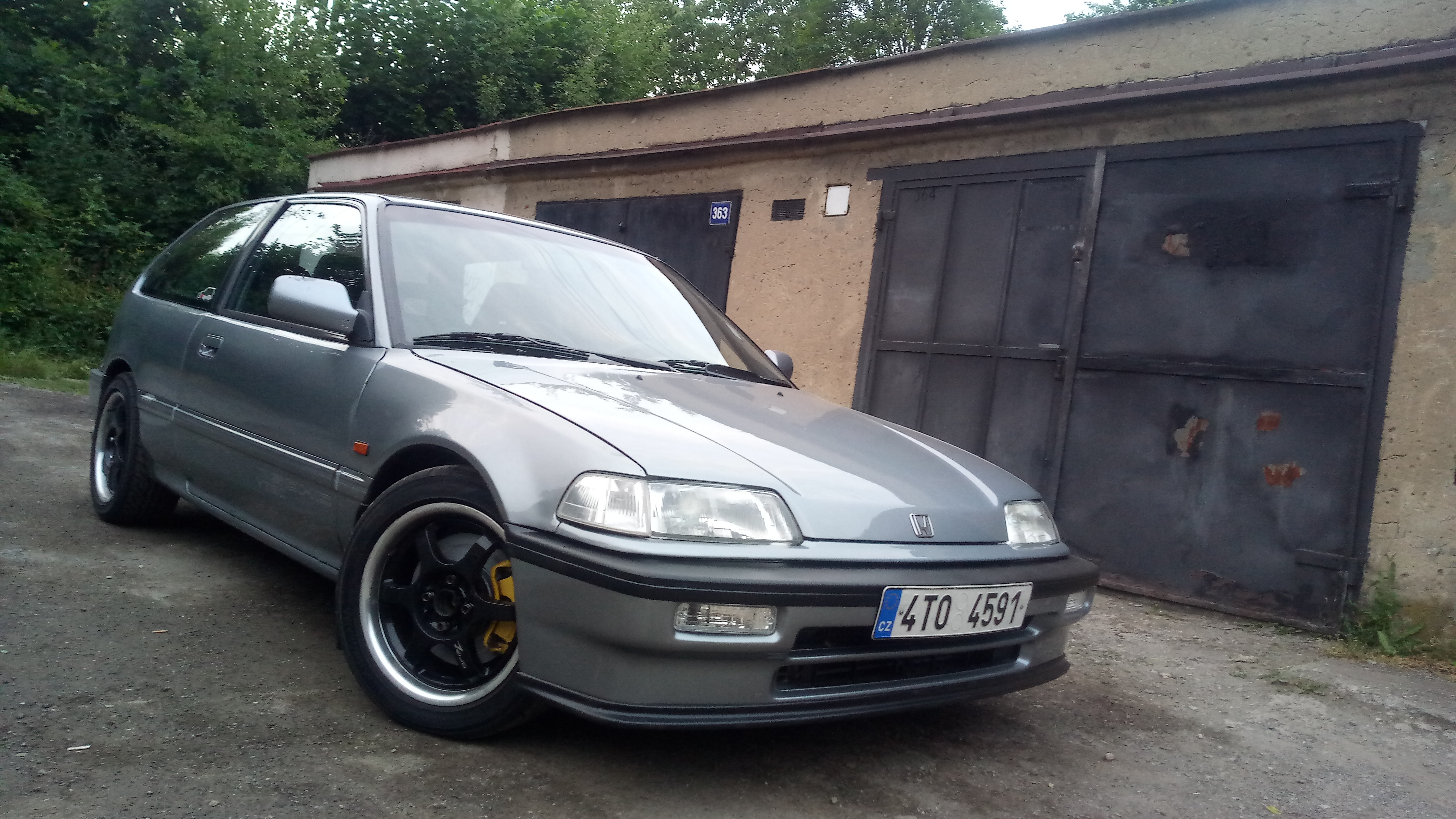

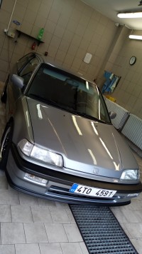

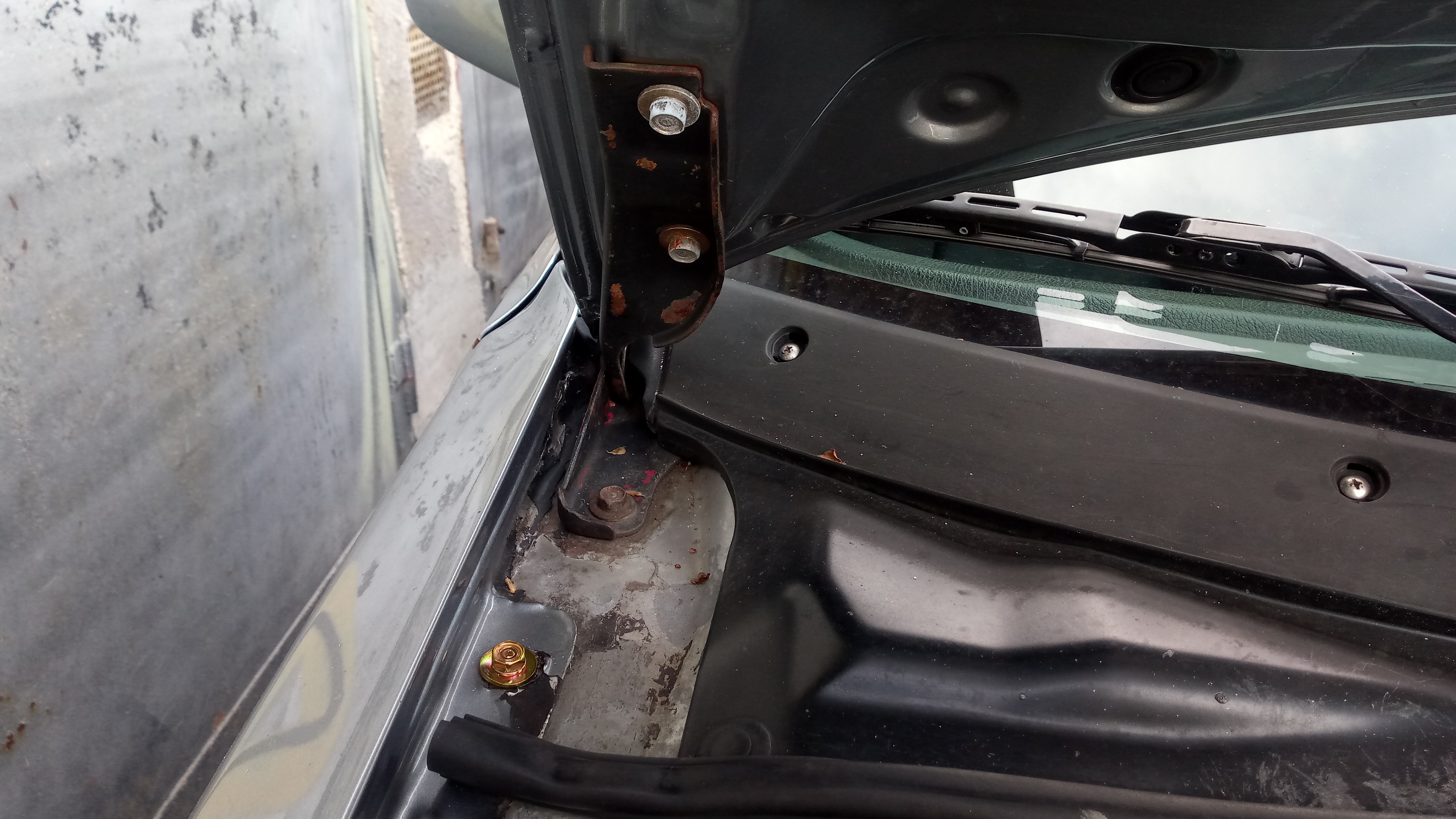

No a asi se slitovali všichni bohové a konečně se nechal nástřikat čumák Je to tam.
Zároveň se podařil sehnat krásný předfejs nárazník i s lipem (díky popokatepeteu přátele ) , takže je předek teď ve stavu jako když vyjel z fabriky Mrk

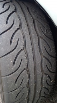

Pak se jel nějakej ten Honday, cestou jsme si zkusili červenohorske sedlo. Tam jsem hnedka spálil úplně nové brzdy které jsem pár dní předtím montoval, takže všechno jak má být HaHaaa

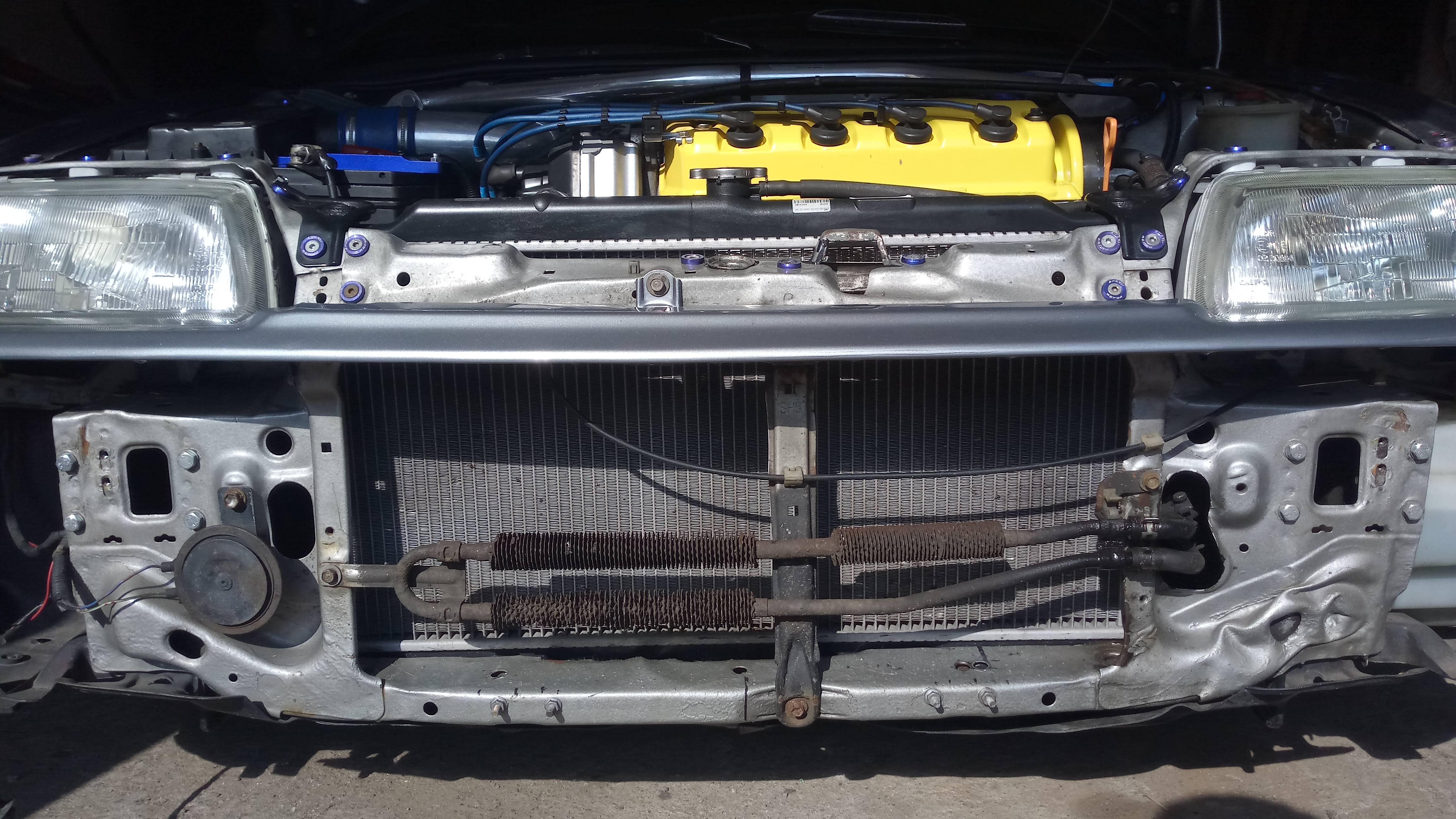

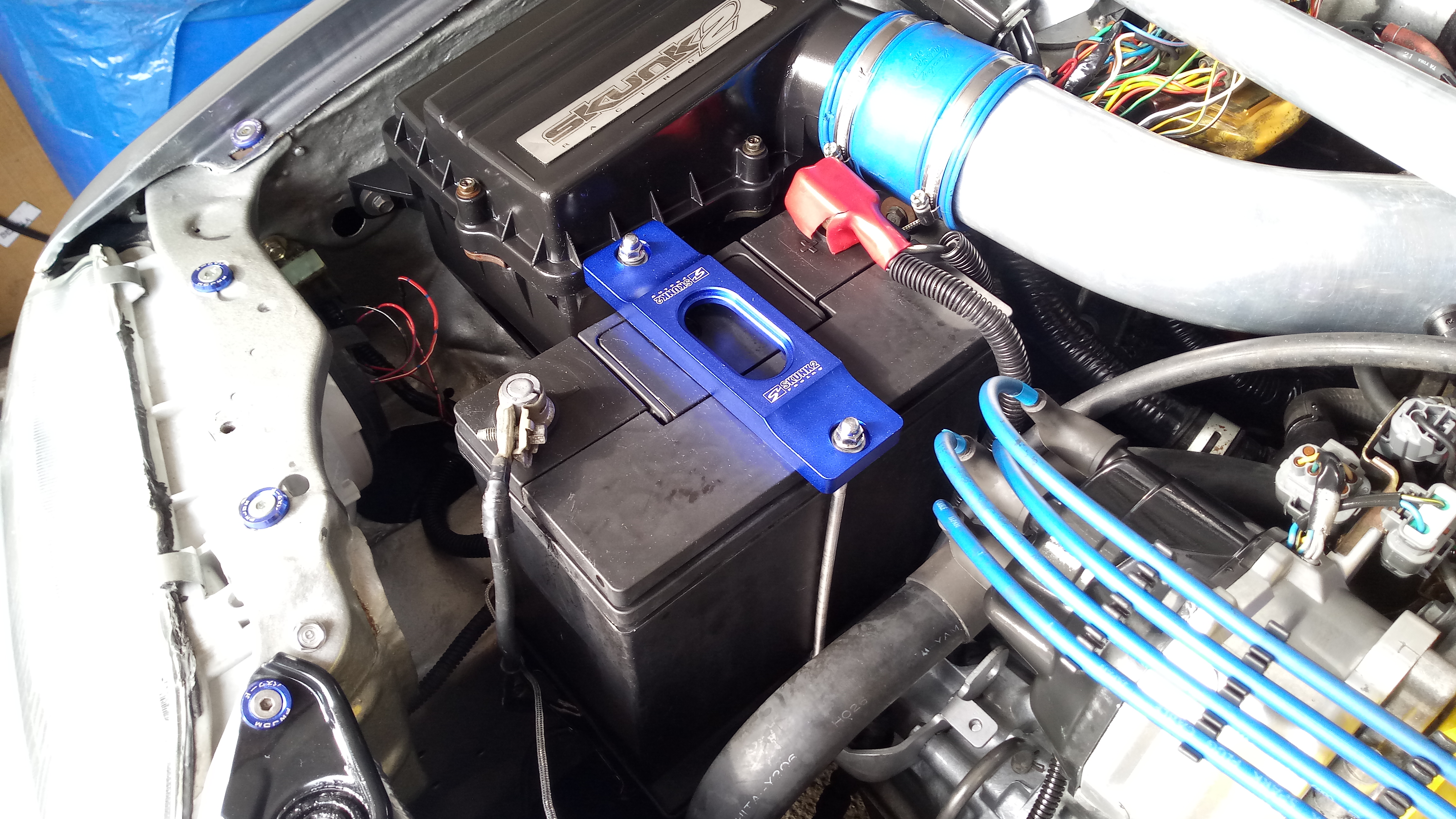

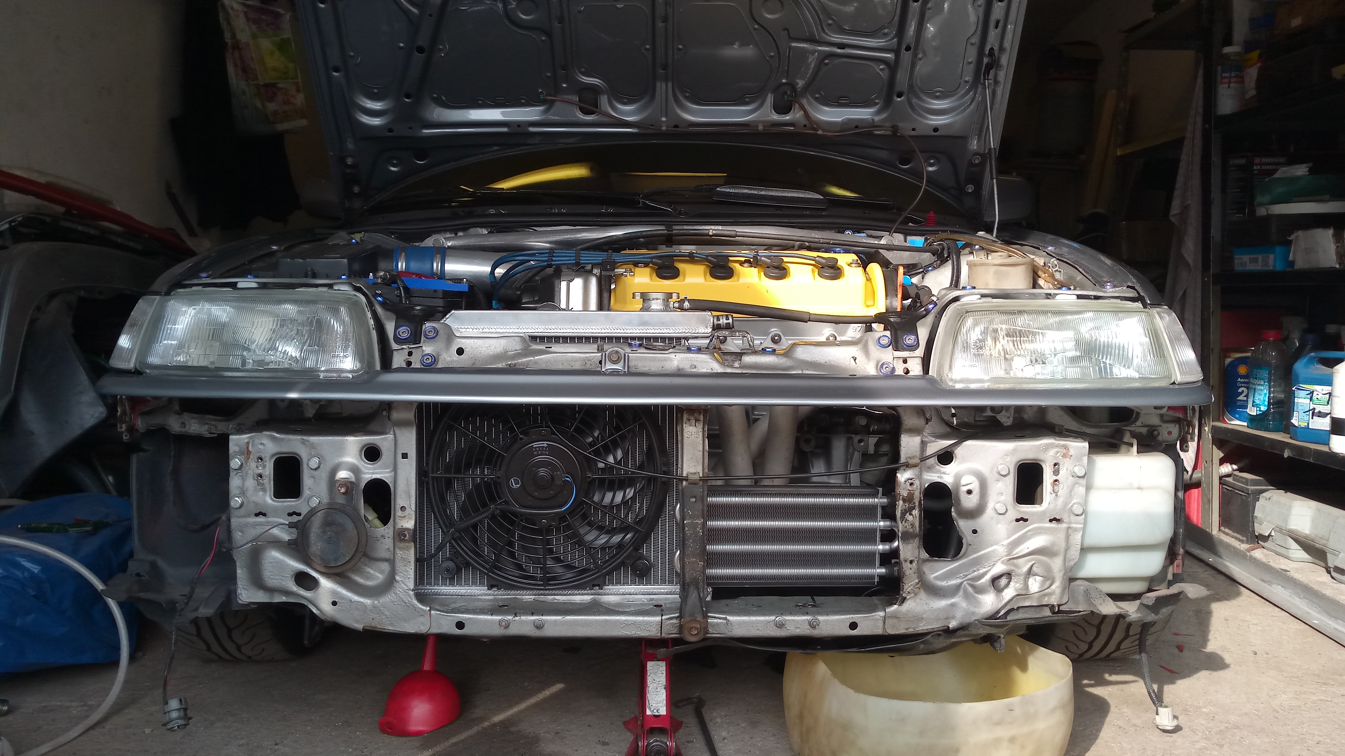

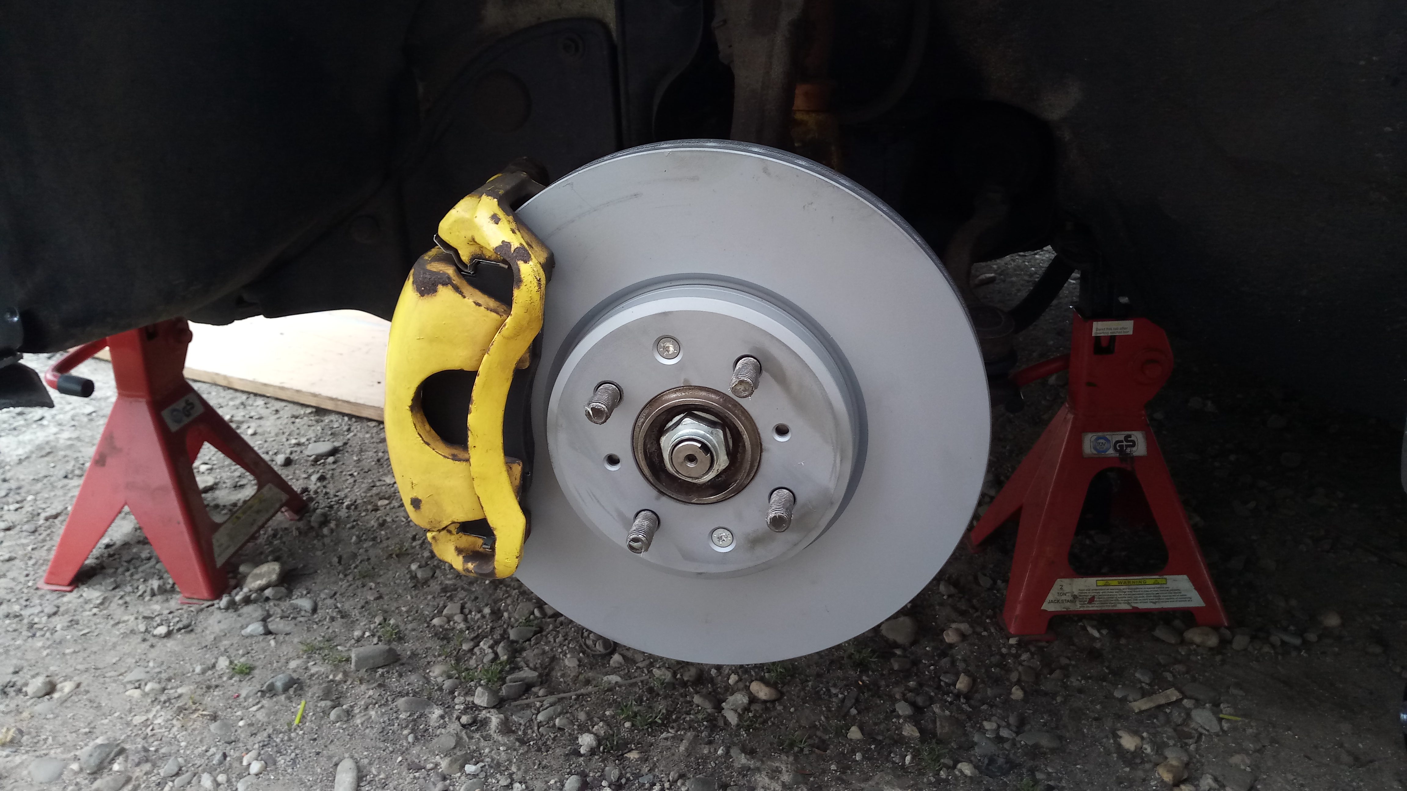

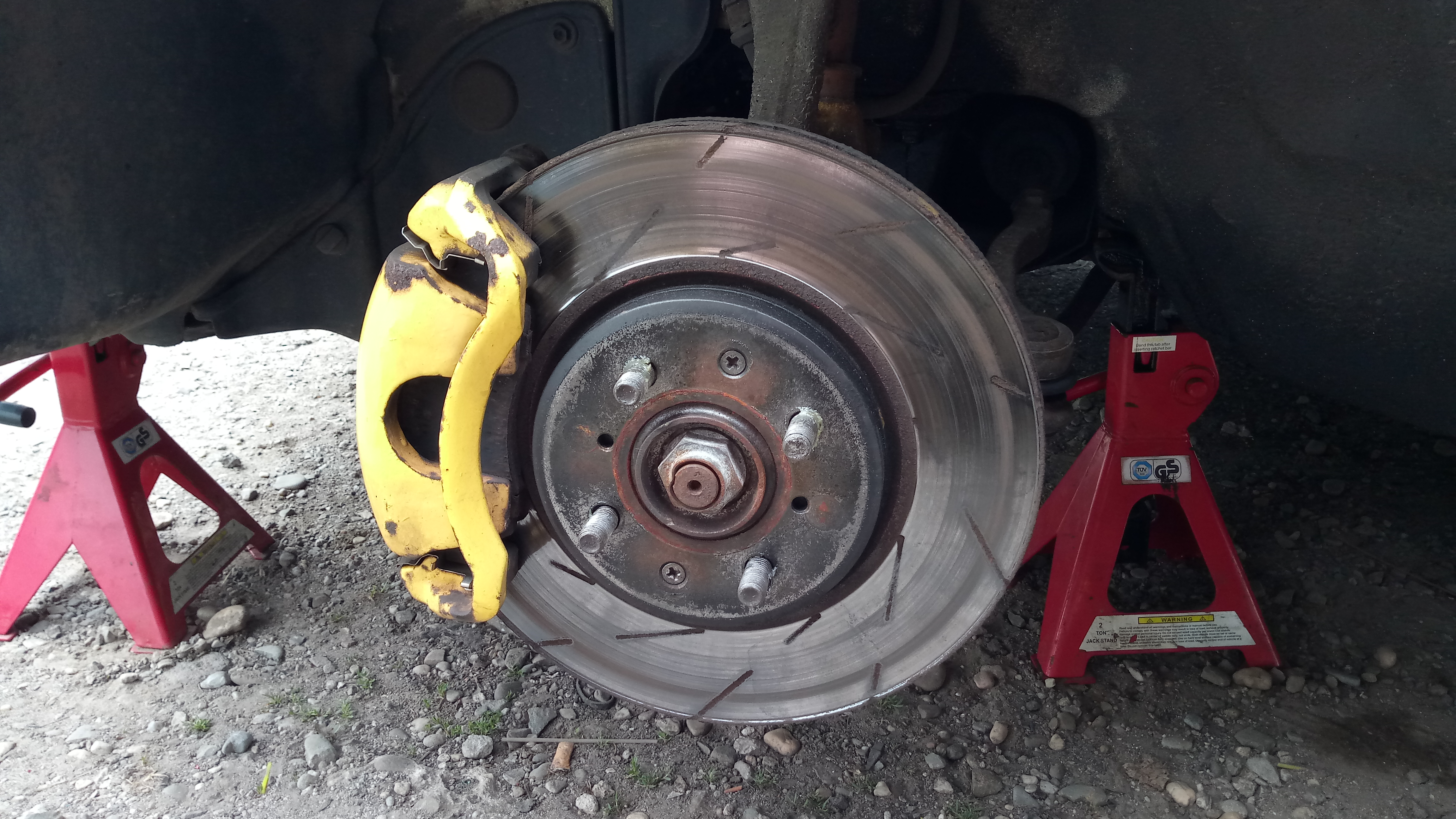

No a pro dnešek poslední věc a nejčerstvější změny se týkaly nových chladičů vody a serva a přemístění baterky. Uklidil se tím motorový prostor a získal jsem trochu místa sopťa sopťa

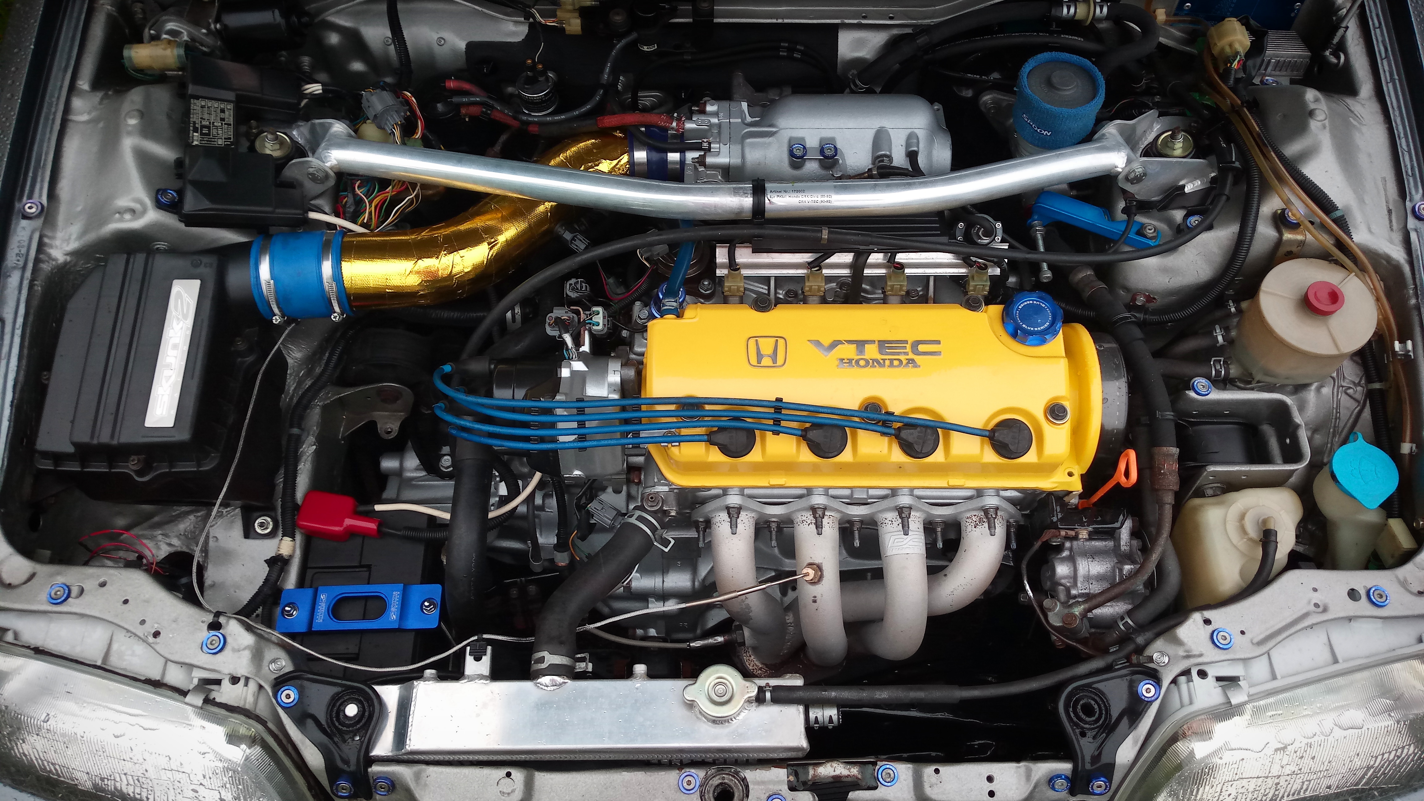

A takto to teraz vyzera kouř

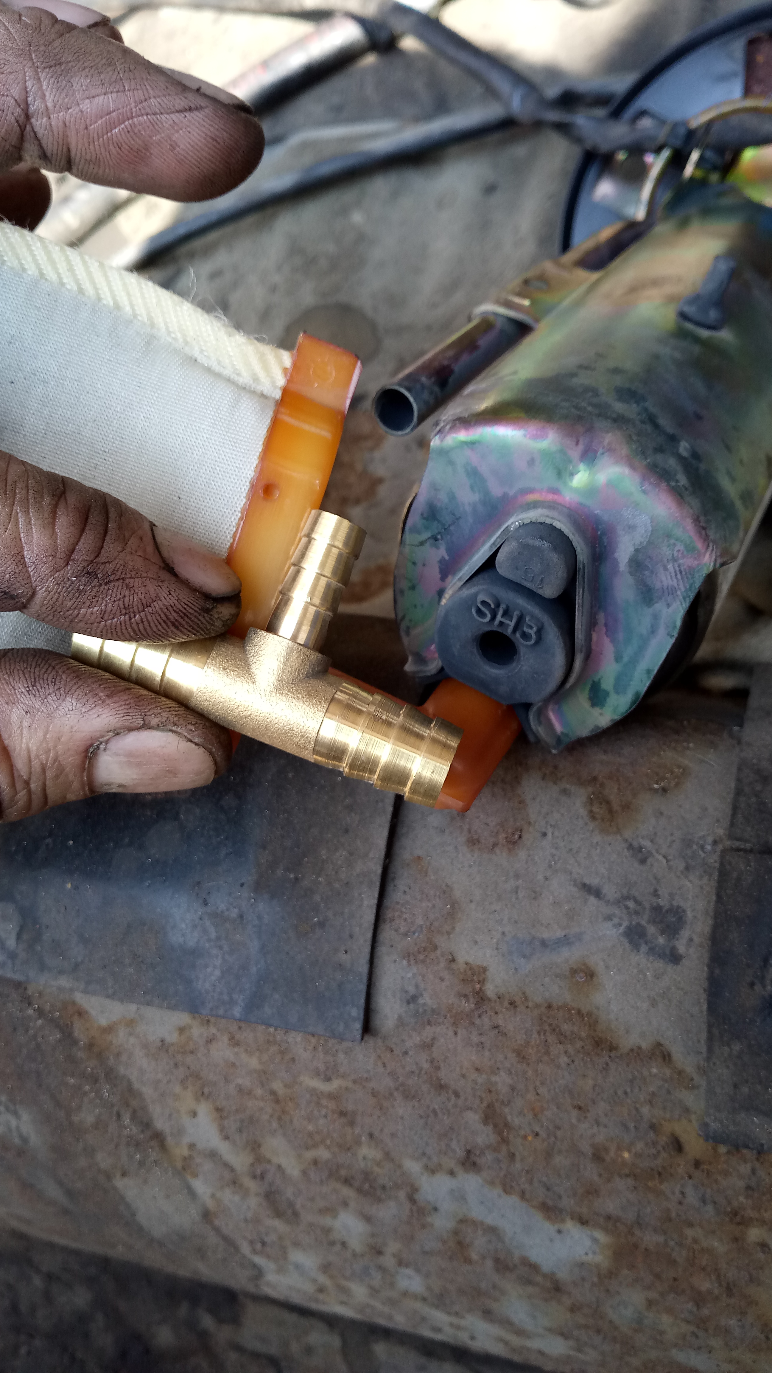

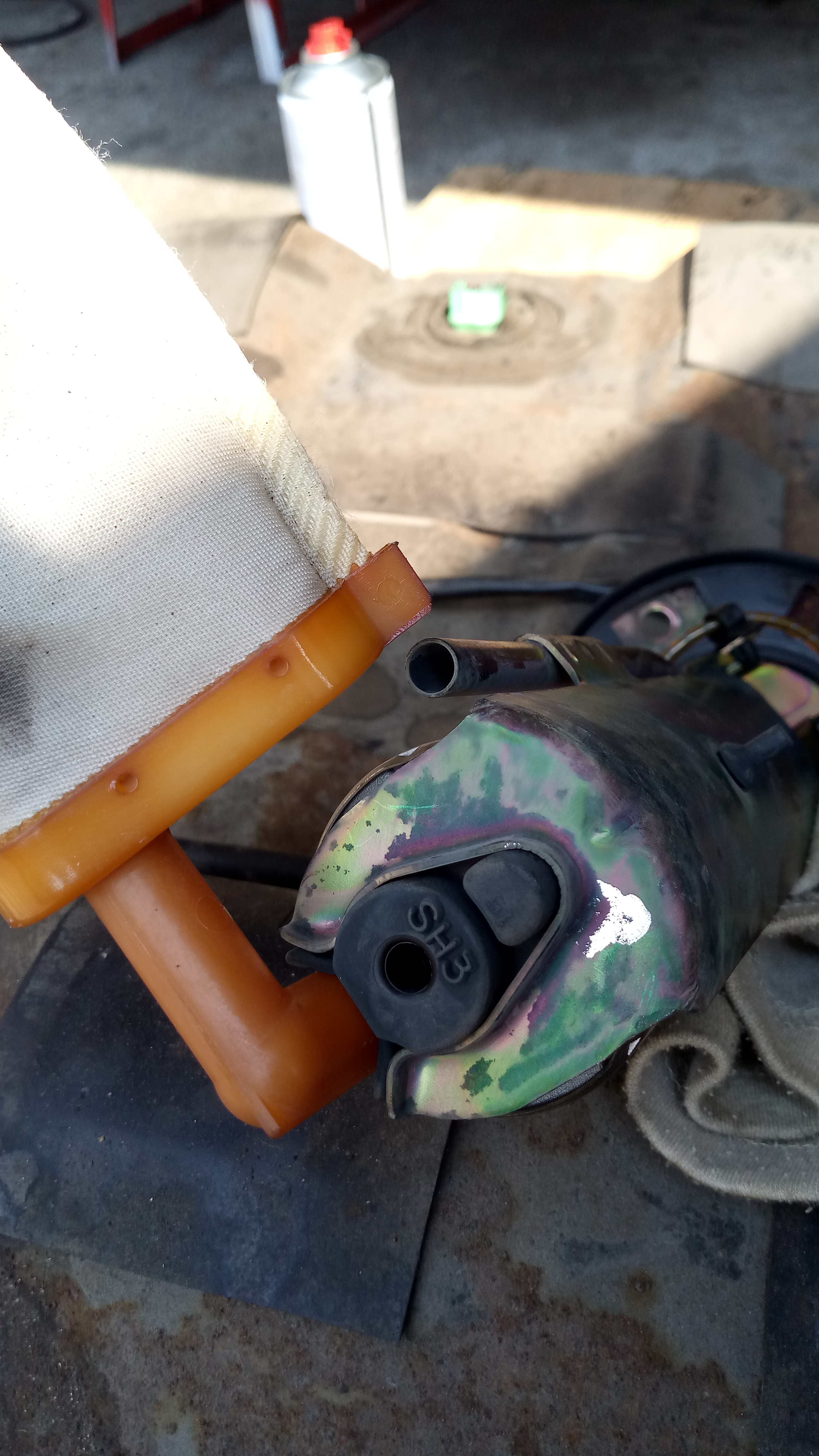

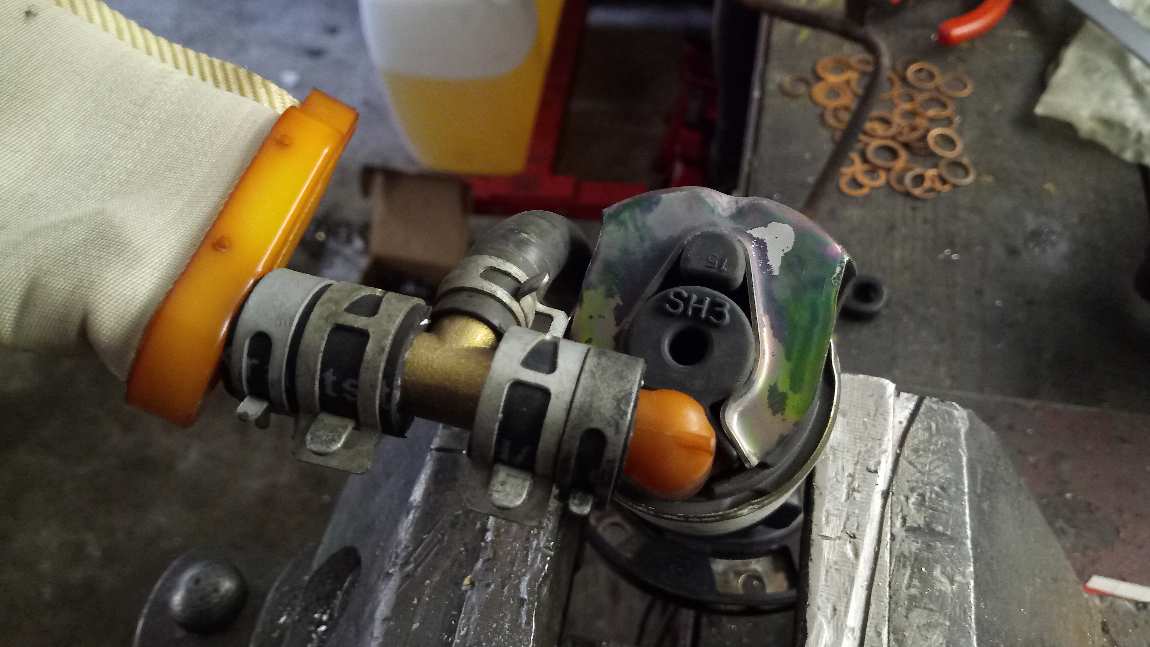

Podělím se zde o malou vychytávku.
Je mi jasné že jsem neobjevil Ameriku, ale možná některé obtěžuje stejný problém.
Při nižší hladině paliva, přičemž na okruhu na semislickach se tenhle problém objevuje už zhruba od čtvrtky nádrže, se mi odlévá benzín. Což nemusím vysvětlovat, je prostě hodně na wc
Měl jsem teď sundanou nádrž, kvůli výměny prorezleho víka palivového čerpadla a při jednom jsem zároveň vymyslel jednu fičuru viz foto.
Propojil jsem sací část čerpadla s vratkou, čímž si čerpadlo plive benzín přímo pod sebe, takže má pořád co sát, i když si benzín šplouchá jak se mu chce. Zatím se mi nepovedlo odlit benzín v nádrži při průjezdu zatáčkou ani při množství kolem 5ti litrů. Předtím se odleval i když ho bylo tak 10-15l.
Nechápu proč to tak neudělali už ve výrobě to mi hlava nebere

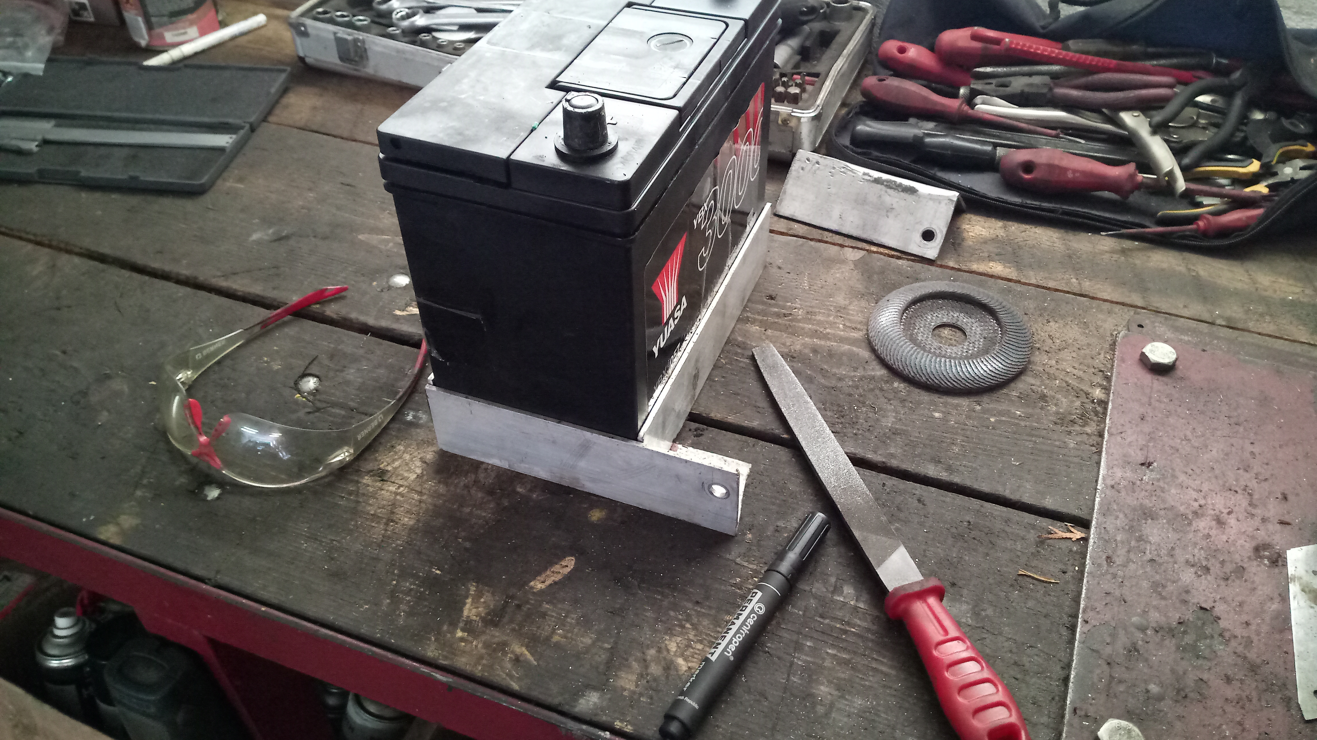

inak ja som dal baterku z motorky a pohode 5rok a to som jazdil aj zimu a už nezavadzala

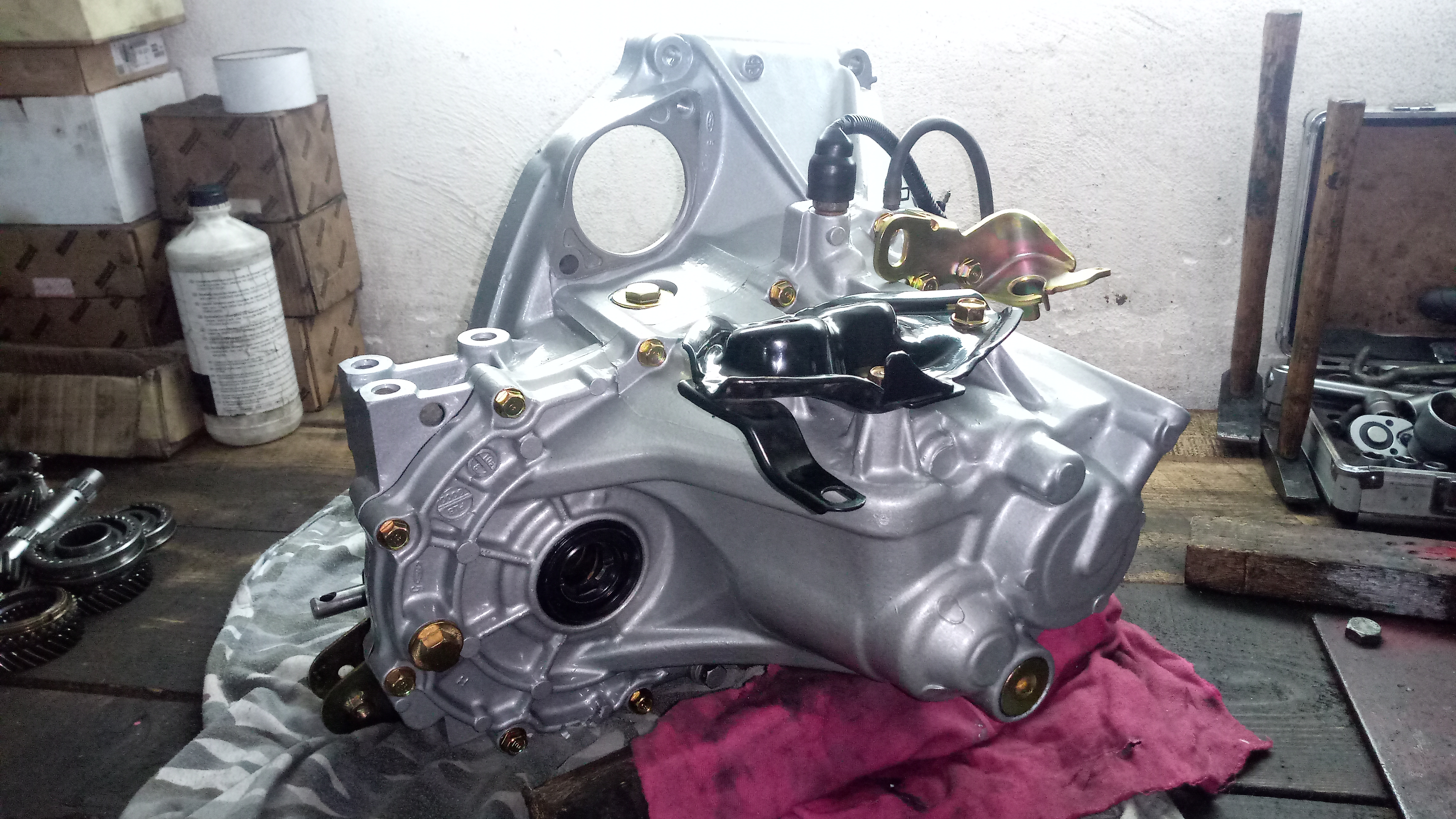

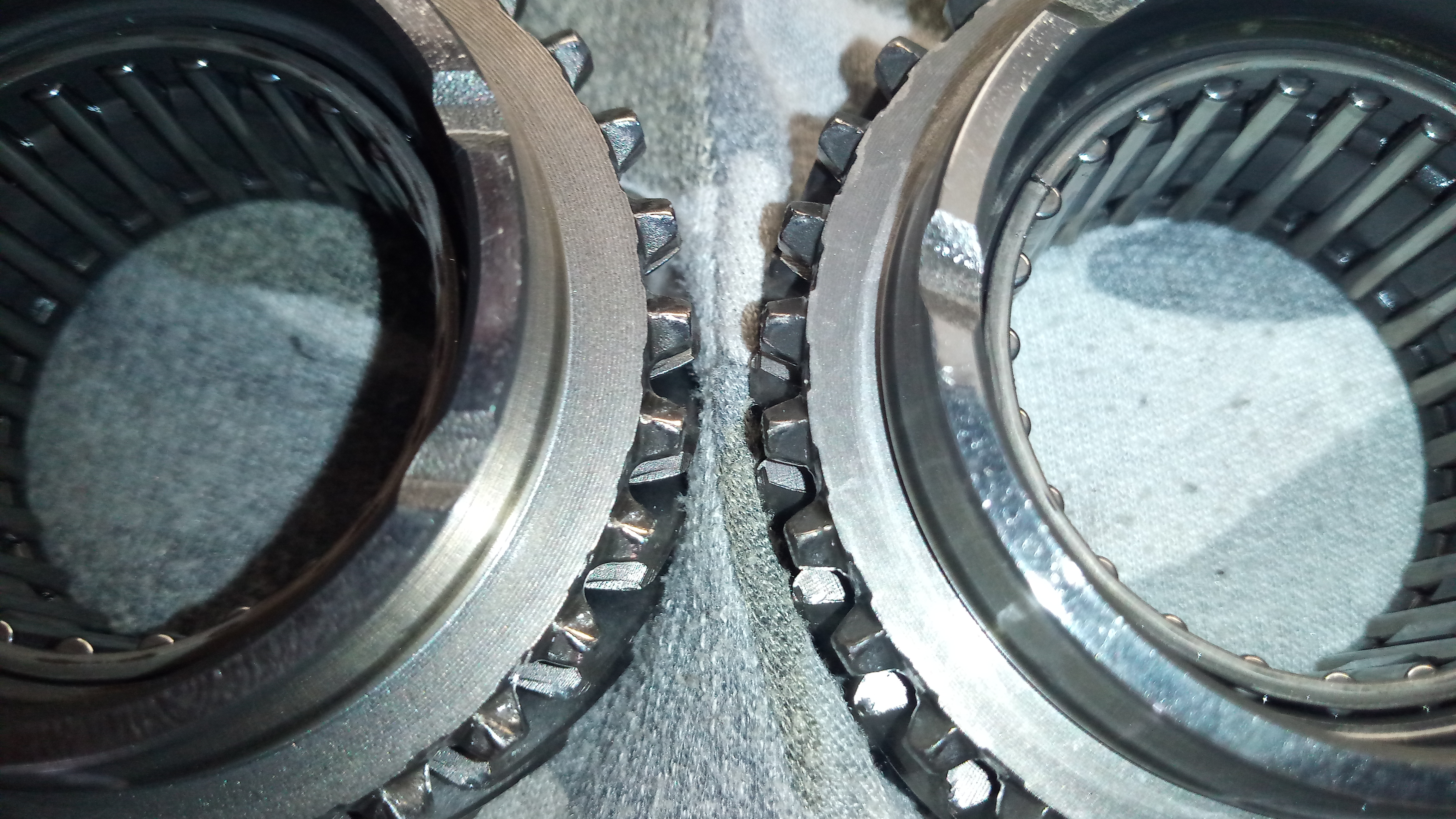

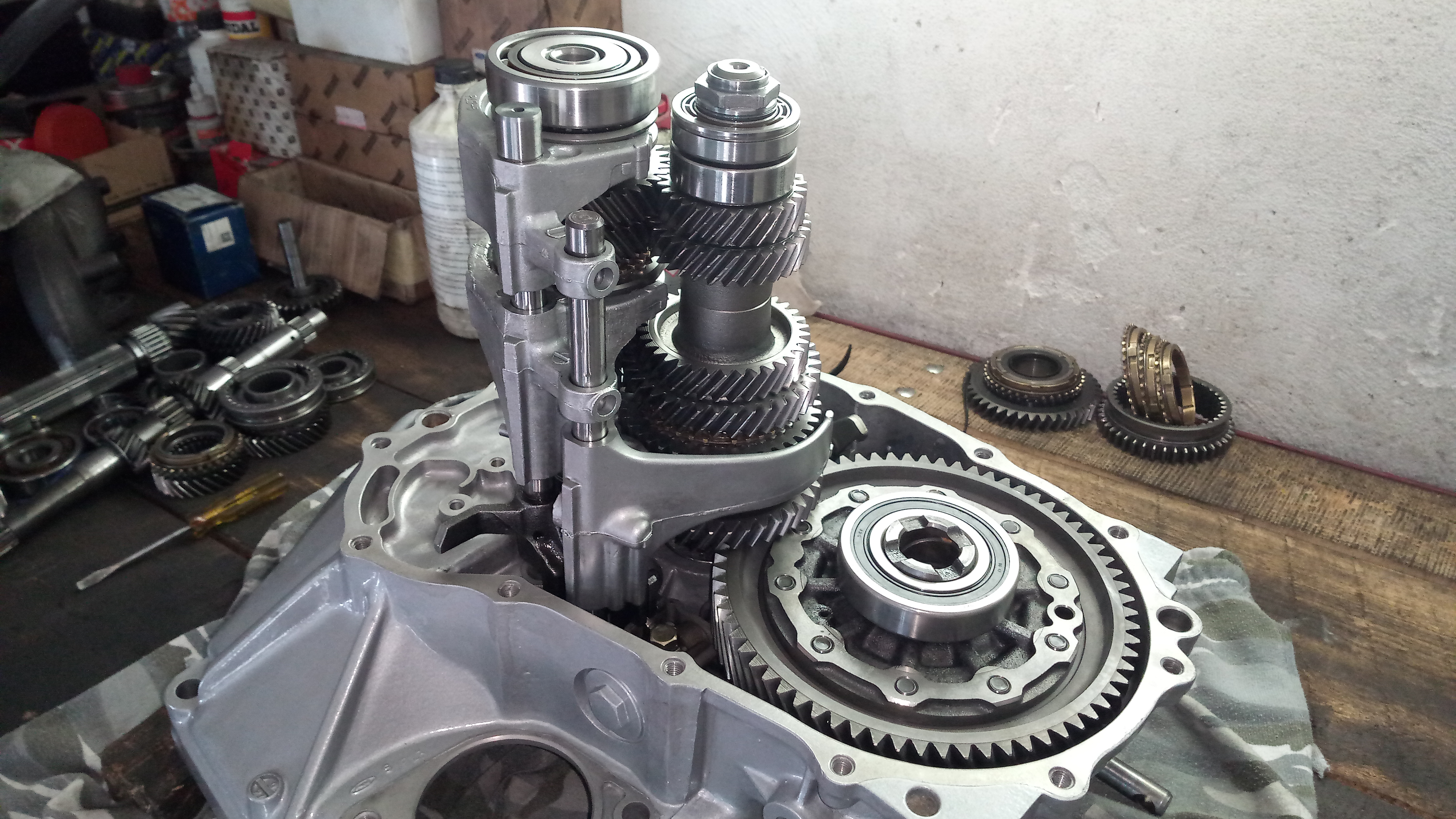

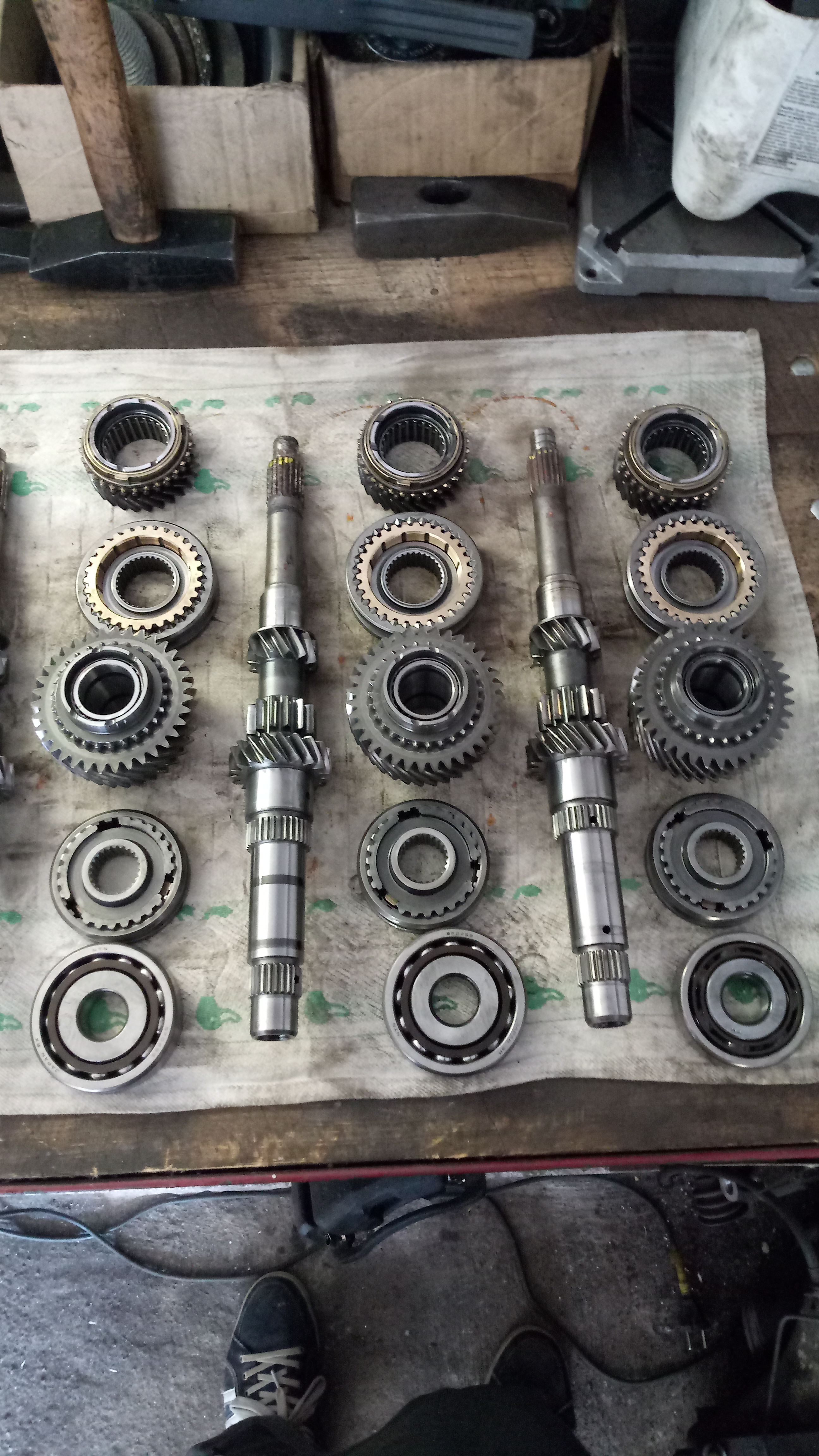

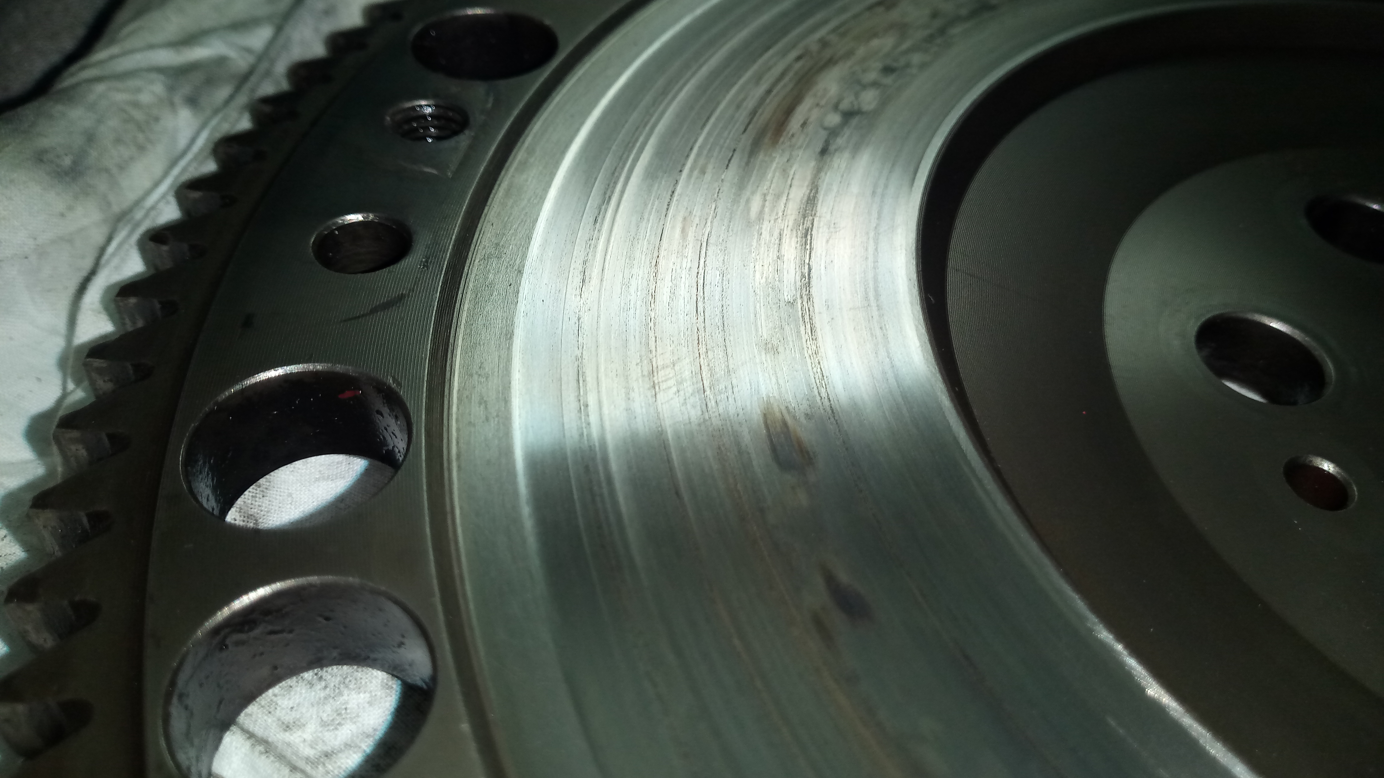

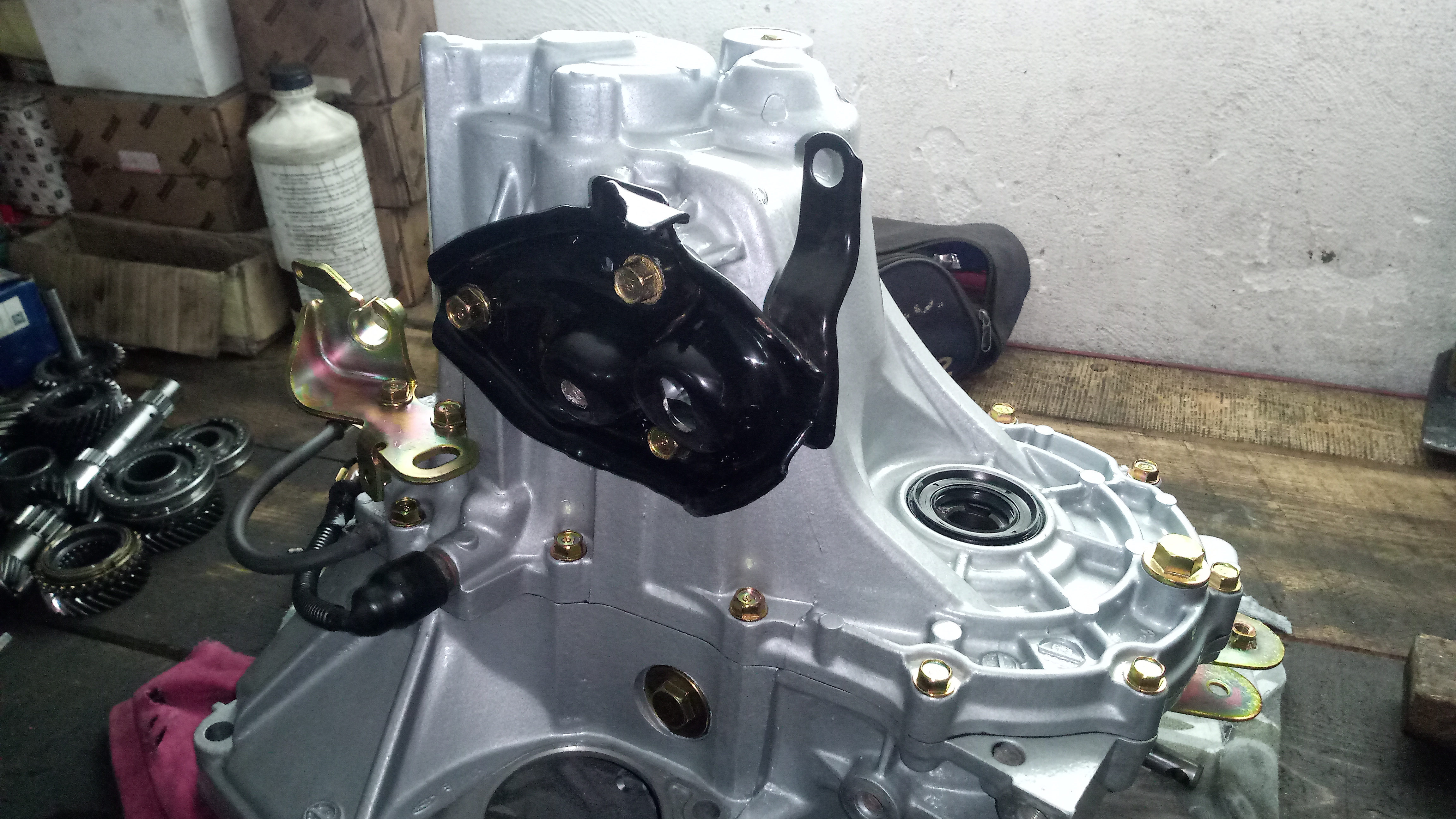

PříspěvekZaslal: 11.11.2019 , 21:23   Citovat
Věc, která mi už pěkných pár měsíců vždycky uvařila krev v žilách. Stojíš si takhle na semaforu, koukáš po minisuknich a najednou si všimneš že právě blikla zelená. Tak honem ať mě někdo nevytroubi a ono proč do p.... Pos... Kur.. Já se na to...... naštvanej jedničku tam prostě nedáš ani kdyby ses po...
Šla tam jen když jsem ji fakt pěkně poprosil a to musela mít ještě joo dobrou náladu. Podobně na tom byla trojka. Tři kola na okruhu a nedal jsem ji tam jinak než s meziplynem.
Za to dvojka tam šla kdykoliv jakkoliv v jakémkoliv režimu. Klidně i v 90ti kmh. Spojka klepnout do plynu a absolutně bez odmlouvani.
Do toho ta kopajici keramická spojka která už měla nejlepší za sebou...
Tak jsem si řekl že to zkusím vyřešit aspoň provizorně. Že koupím jetou převodovku která bude v aspoň o něco lepším stavu než ta moje a až bude někdy víc peněz že udělám pořádné go převodovky.
Žena mi dala na fejsbuku inzerát ze koupím L3 převodovku a mezi nabídkami od 1500 až po 3500 se objevil i Stean CRX. Že by měl skladem tři funkční za 500/ks. No tak to vezmu rovnou všechny že jo. A tím se to celé zvrtlo.

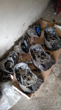

Moje převodovka už byla asi před osmi lety u jednoho místního převodovkáře. Jenže nic netrvá věčně a tak si moje převodovka po těch letech vyžádala znovu svou pozornost.
Jelikož jsem měl k dispozici 3 převodovky, resp 4 když ještě rozeberu i tu svou, tak není boha abych z toho neposkladal jednu funkční stejným stylem, jako to dělá jeden místní převodovkář Velmi šťastný
Když byly převodovky na stole, řekl jsem si že by bylo fajn koupit aspoň ložiska všechny nové. Takže jsem je vzal s sebou do jedné místní ložiskarny a tam mě s nimi poslal do...mů. Že to jsou atypy... Jediné co se dalo tak ložiska na diferak. Společně s ložiskem do setrvaku jsem tam nechal 8 stovek a s nimi jsem se vrátil zpět do garáže ke svěráku.
Doobjednal jsem samozřejmě gufera jak na poloosy, tak na vstupní hřídel a taky tyčku řazení. Všechno v neoriginále s krabičkou corteco a v ní již tradičně originál NOK kouř
Po tom co se mi všechny převodovky roztančily po stole jsem vybral ty nejhezčí, nejvonavejsi, nejroztomilejsi kola, kolečka, synchrony, přesuvniky, zasuvniky, odsuvniky, vidličky, nože, lžičky, ložiska, matky, šroubky, táhla, hřídele, obaly, zátky, držáky, držáčky, pružinky a pérka a když už jsem se do toho tak pustil tak by to chtělo i trochu barvy. Něco šlo do alkytonu a zbytek do zinku.

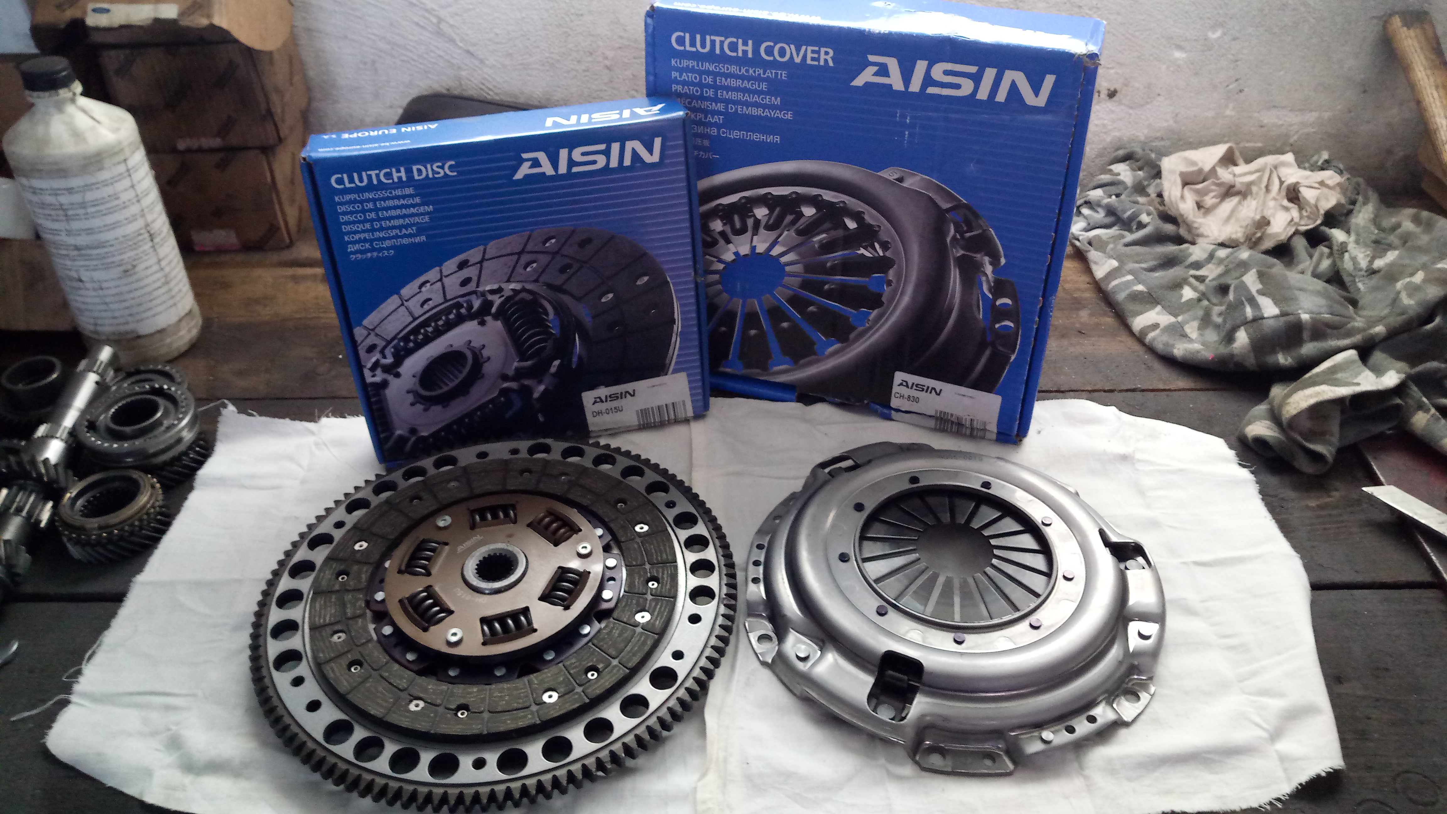

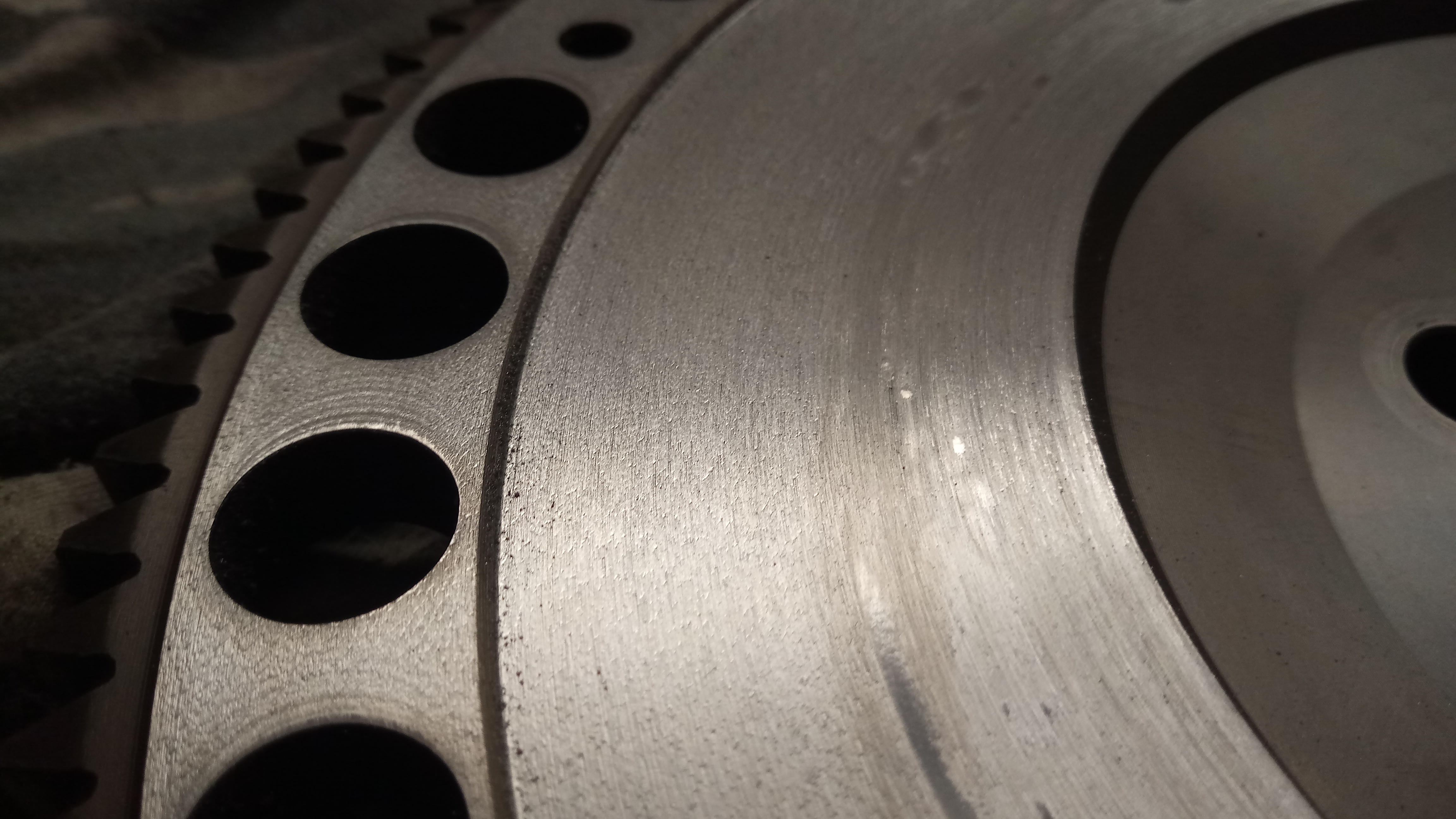

Už dopředu jsem měl nachystanou novou lamelu, protože jsem věděl že ta XTD půjde do koše. Pritlacak jsem měl v plánu si nechat, protože má tvrdší pruzinu a tím pádem vyšší přítlak. Jenže po rozebrání jsem zjistil že lamela sežrala setrvak i pritlacak. Setrvak se nechal za petikilo srovnat a pritlacak šel do koše za lamelou, takže byli zase spolu Úsměv
Po zkušenostech s exedy a XTD jsem chtěl už zase něco civilního ale kvalitního. Takže volba padla na Aisin made in Japan.
Na to že to mělo být prvně za pár šupů tak jsem v tom nakonec za 11tis aji s MTF3 olejem. Ale hlavní že ta paráda řadí stejně tak jako vypadá Úsměv

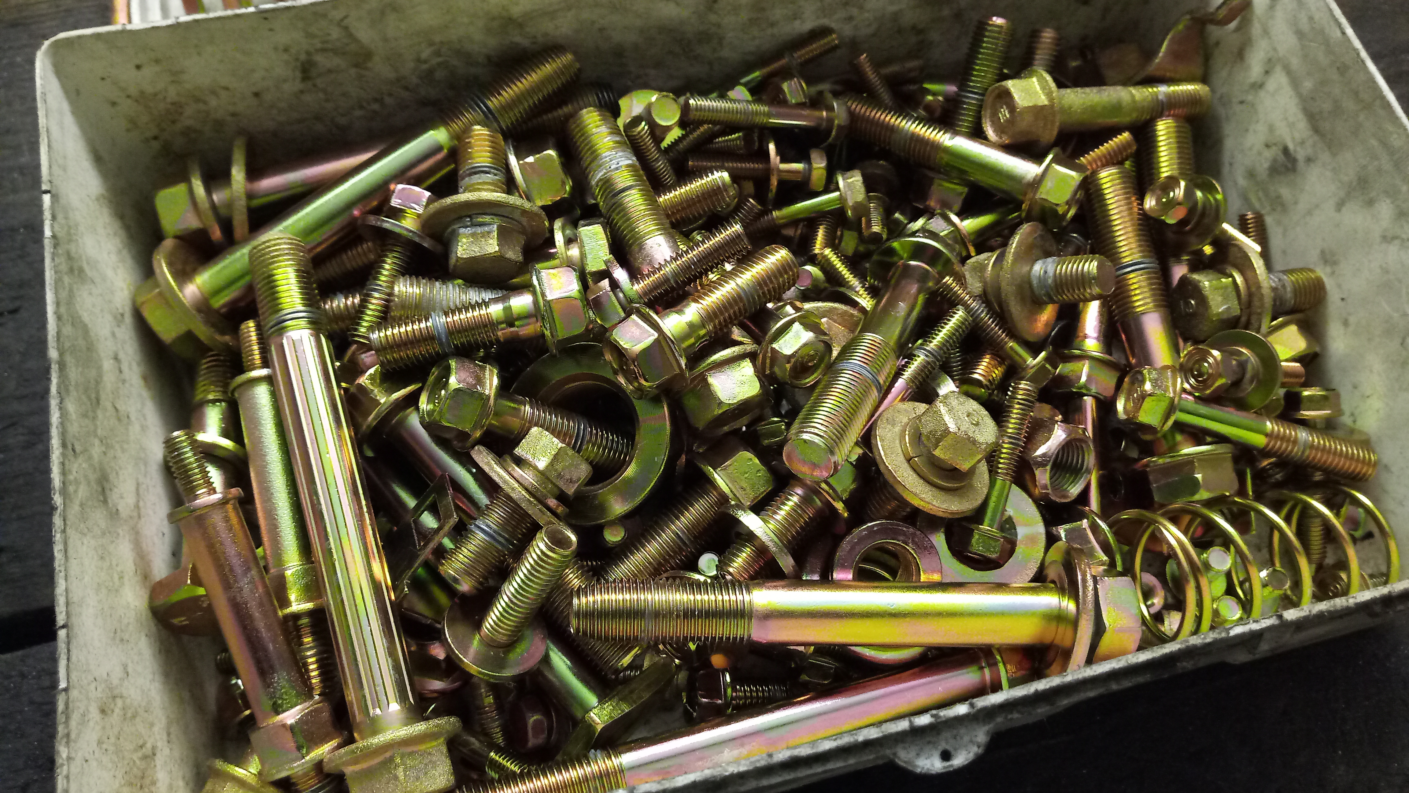

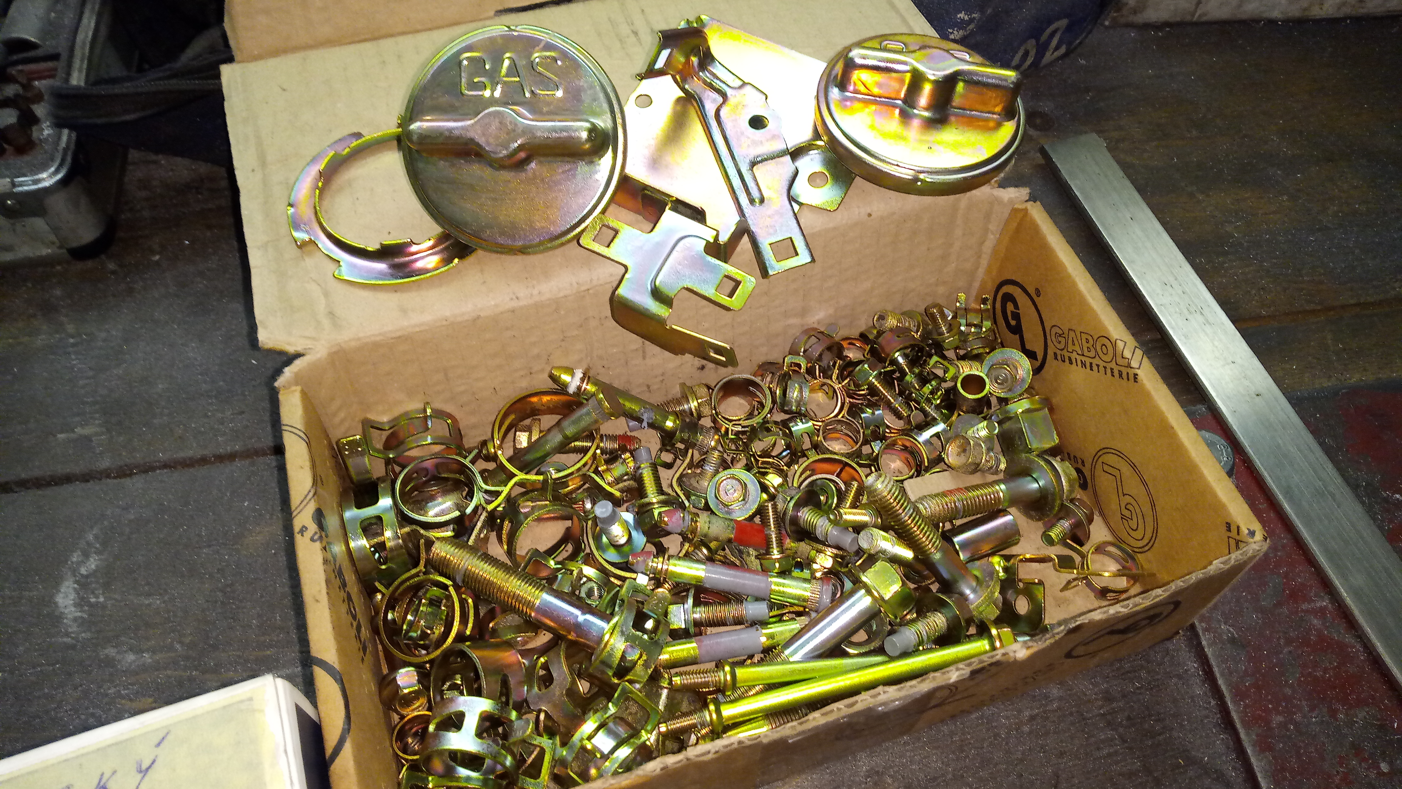

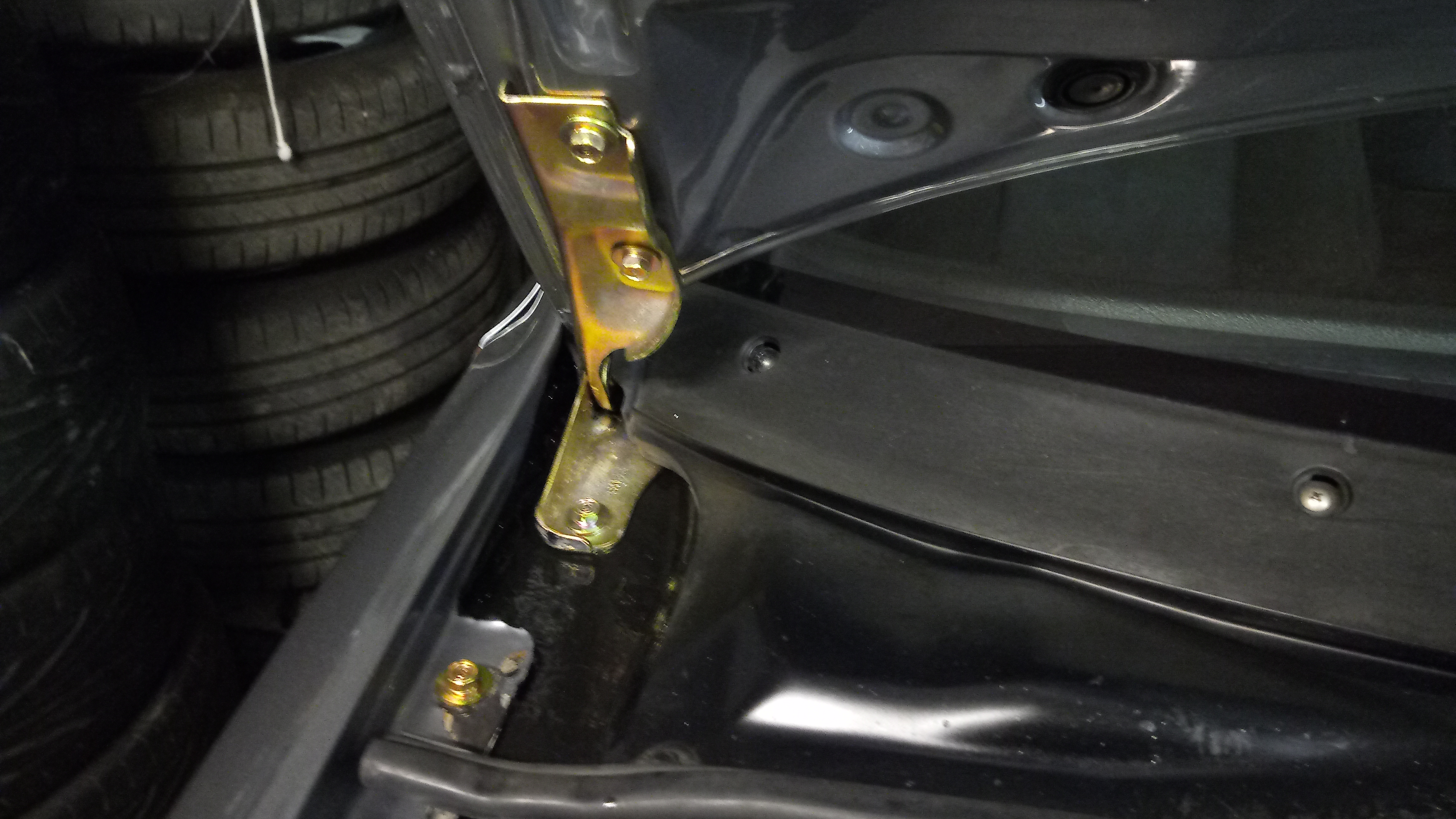

PříspěvekZaslal: 9.12.2019 , 22:34   Citovat

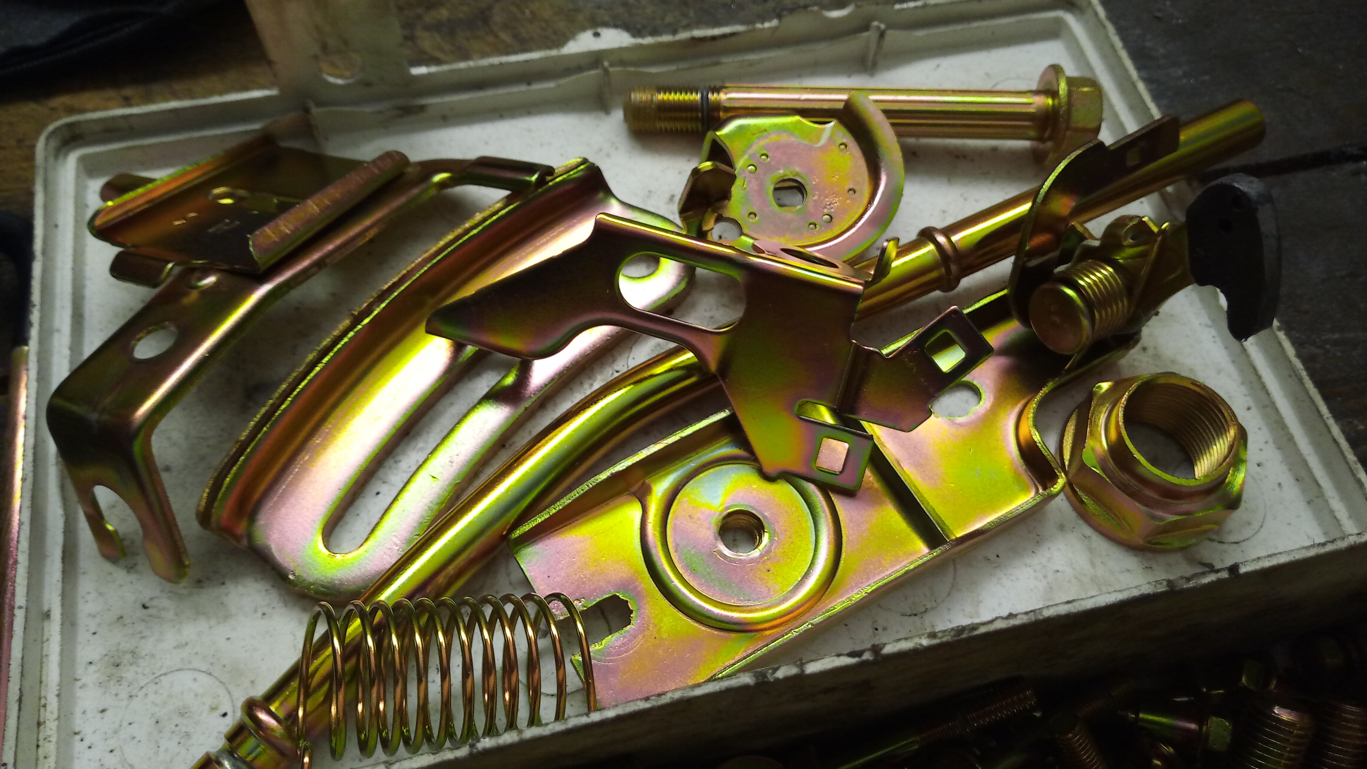

Se dívám že jsem vám neukázal zbytek věcí co přišel ze zinkovny.
Tak tady je máte, akorát dneska vám musí stačit fotky bez keců Úsměv

PříspěvekZaslal: 10.12.2019 , 0:14   Citovat
No to mě pos wc , to každý šroubek navazovali / věšeli? OK
Máš to pěkné je to dobrý
Osobně moc příznivcem žlutého zinku nejsem, tak jsem šel do lamelového, zrovna včera jsem odeslal k úpravě další várku.
Ale asi mě čeká ta palivová trubka (a možná pár drobností), dalo by se to přes tebe dohodnout?

Dopis napsal:
Zinkuje se v bubnu...
Příspěvky: 4079 2006 FR-V
Dopis je teď offline  Dopis
PříspěvekZaslal: 10.12.2019 , 7:29   Citovat
Stepa napsal:
Podle stop na závitech bych to tipoval na zavěšováni, ale kdo ví...
Příspěvky: 1476 2003 Accord Tourer
Stepa je teď offline  Stepa
PříspěvekZaslal: 10.12.2019 , 8:53   Citovat
Jako máš pravdu, ty stopy tam jsou, ale podle množství to malá zakázka není. Vyvazování může být kvůli malé zakázce, aby byli schopni rozdělit to. Jestli vyvazují všechno, tak se na tom snad nedá ani vydělat Úsměv
