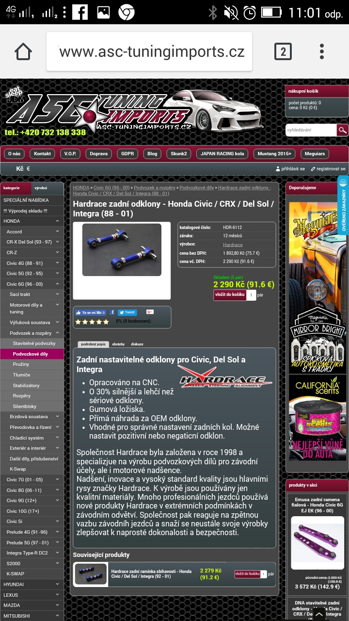

Pokud odkon tak kup stavitelná zadní horní ramena za 2200 Kč od Hardrace a máš po problémů. Stejně budeš mít tyhle silenty určitě nakasi Úsměv
Výměnu opět u Mota a na geometrii jim řekni, ať šrouby nedotahuji silou rusaka na konci dvoumetrové tyce, protože jestli všechno přetáhnout což dělají často, ramena se přestanou hýbat

Hele tyhle přesně tam mám cca 2 roky staré a před výměnou těch tlumičů atd jsem říkal Motovi jestli se mi nekoukne jak na tom jsou silenty atd že jsem to bouchnul on mi řekl at zajedou na geometrii že to poznat nejde nebo že mu nepříjde že bych tam měl něco špatně spíš mi jde o to že na te geošce mi na ten zadek ani nesahli že "se bojí že to je starší auto a je to narezlé" aby se to nerozpadlo to mi bylo řečeno jinak zadní sbíhavost o 8mm posunuto no nakaždém kole takže nevím nevím jestli kupovat zrovna ty odklony

Hardrace má i ramena sbíhavosti...

Dole píšeš odklon a to je horní rameno, proto jsem ti jej poslal. Pokud sbíhavost tak by mělo stačit jen rozchodit originální rameno. Šroub je zaštoubovaný skrz rameno do kastle, ve které je v pouzdře matice, se kterou by mělo jít hýbat do stran a následně utáhnout až se nastaví geometie (neutahovat na hulváta). A pokud to nejde, tak zavařit matku a použít ramena sbíhavosti od Hardrace.
Nebyl by jsi první ani poslední komu se to stalo OK
