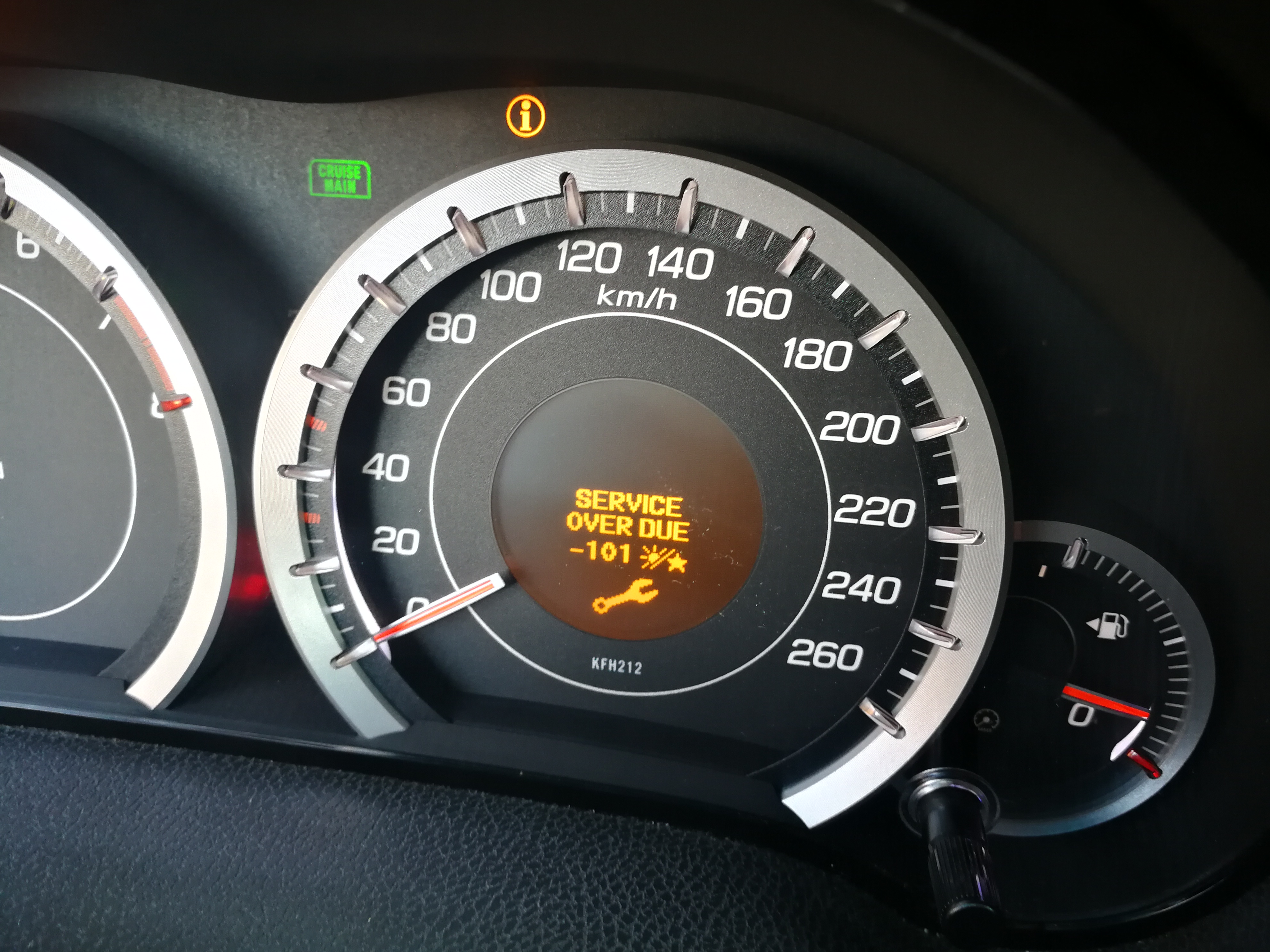

Zdar Honda , tak včera jsem úspěšně vytáhl odkazem zminovaného A8G 2.4 VTEC z auto ESA. Po shlédnutí a projetí jsem si udělal v hlavě jasno, že pojedem spolu domu a postarám se o něj Úsměv.Zatím to vypada že auto bude potřebovat stabil. tyčky, změnit ty krásně 19tky kola a klasická udržba po koupi ( olej, filtry atd ). Přesto bych potřeboval vyřešit pár drobností které to auto přeci jen má a zjistit nějaké info.Prosím vás tedy o radu ohledně:
Svítí mi kontrolka viz. foto (zvládnu to odstranit sám nebo servis nutný?)
Včera se rosvítila za jízdy do kopce kontrolka oleje (oranžová v menu )asi málo oleje co?
Jaký olej použít?
Kdy se dělají rozvody?
Menu- lze dát dodatečně češtinu?
Mám jen DE brožuru s manuálem a potřeboval bych propojit přes Bluetooth mobil s autem, tak jestli nějaká rada či odkaz?
Má samosvor?
Čemu nejvíce věnovat pozornost?.
Moc děkuji a jsem rád, že jsem zase Honda Až budu mít čas tak přidám pár pěkných foto, toto jsou rychlovky Se stydím
IMG_20181016_095508[1].jpg, 2.5 MB
IMG_20181016_095429[1].jpg, 4.26 MB
Příspěvky: 979
PříspěvekZaslal: 16.10.2018 , 11:22   Citovat
hondamens:
- Znamená že auto mělo být před 101 dny na servise, typ servisu zjistíš přepínáním info tlačítka, obsah servisu po telefonu v Hondě (tj. co které písmeno znamená a co to bude asi stát), vynulování nevím (já vždy v Hondě, takže samo-domo jsem neřešil)
- Asi jo. Snad umíš použít měrku, ne?
Jaký olej použít?
- Záleží, co tam bylo. Zavolal bych do posledního servius dle VIN a tam se zeptal. Lepší nespekulovat.
- Jsou řetězem, s trochu nadsázky nikdy. Obecně kolem 200k km, RIZ3K9 bude vědět.
- Nemyslím, v CZ autech byla angličtina
- Přepni menu do EN (to si myslím by mělo jít) a pak jeď dle kroků na videu na yt (stačí hledat). Nebo ti může někdo ofotit český manuál, kde je popis pro anglické příkazy (česky systém neumí).
Má samosvor?
- Zajel bych do Hondy na tu přetáhnutou garančku a nechal si auto zkontrolovat. Jak by to někdo mohl takhle plácnout od stolu?
Příspěvky: 2006
hondamens je teď offline  hondamens
PříspěvekZaslal: 16.10.2018 , 12:43  Naposledy upravil hondamens dne 16.10.2018 , 12:51, celkově upraveno 1 krát. Citovat
Díky Skyline, takto mi to stačí. Jinak chyba B/25

PříspěvekZaslal: 17.10.2018 , 21:36   Citovat
Existuje nějaká tabulka kde jsou vypsané ty kódy z Menu? Kde třeba zjistim co je kod B/25?
Když jsem měl ještě civica 5g vti, tak se vyblikávala ecu a zjistilo se dle tabulky jaký je problém.
Dále jsem se chtěl zeptat jaký olej do převodovky 6ti kvalt manuál?
