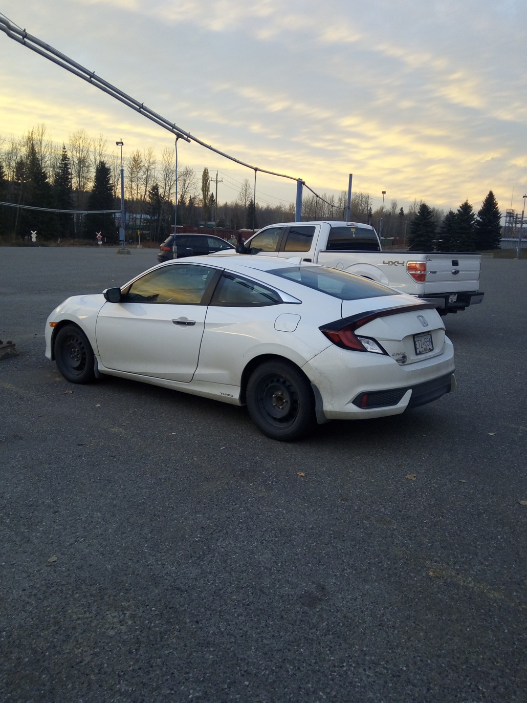

A nebo to v US vychytané nemají, a proto ten facelift...? Velmi šťastný
Jo, kdyby tady prodávali tohle...
Civic Coupe.jpg, 314.37 kB

piskot napsal:
...tak by to stejně nikdo nekupoval. Bueee

King napsal:
Jasně, nulový, resp. prachbídný, marketing a cena. Dva faktory, proč je pro Hondu ČR, vlastně celá Evropa, jen okrajovým "hřištěm"...

piskot napsal:
To ne, tří- a dvoudveřáky se tady prostě už neprodávají. Když už dá někdo přednost klasickému kompaktu před crossoverem, chce pět dveří. Tomu taky v Evropě odpovídá nabídka. zmatenej
A obávám se, že to nebude dlouho trvat a kupé zmizí i z USA. Civic prodejně klesá a kromě Hondy má kupé (když nepočítám prémiové značky) už jen Kia a Hnujdaj.
