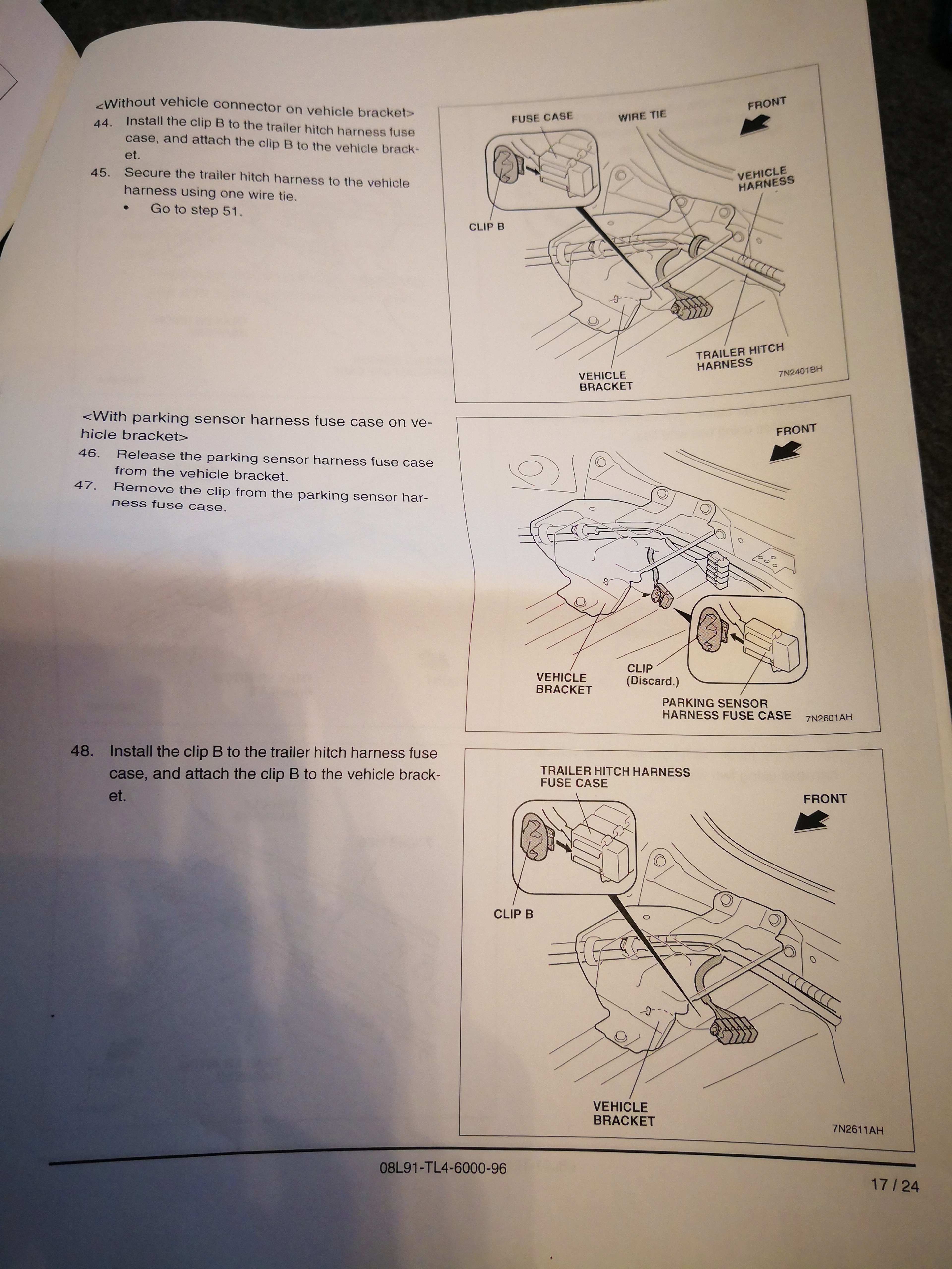

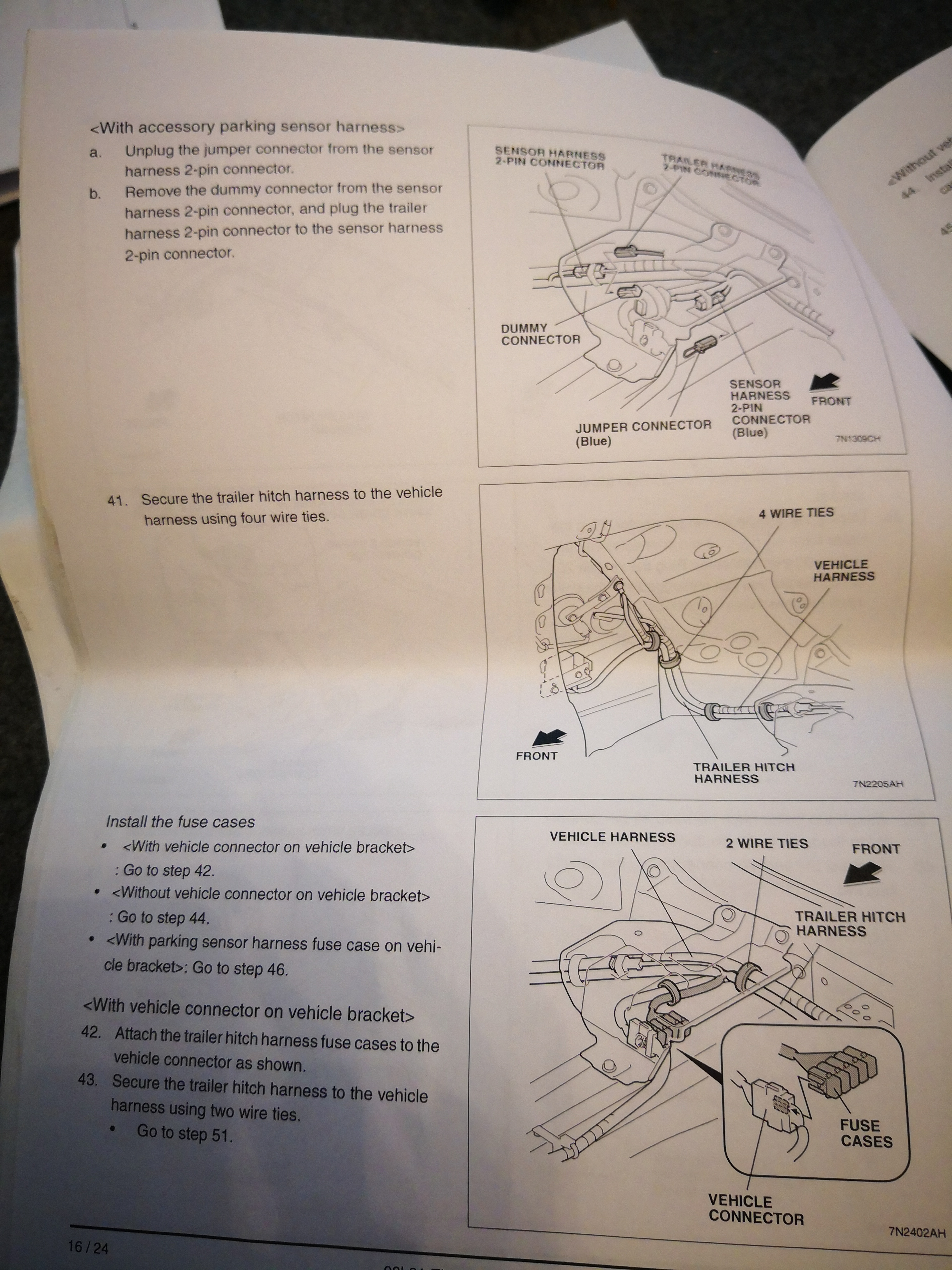

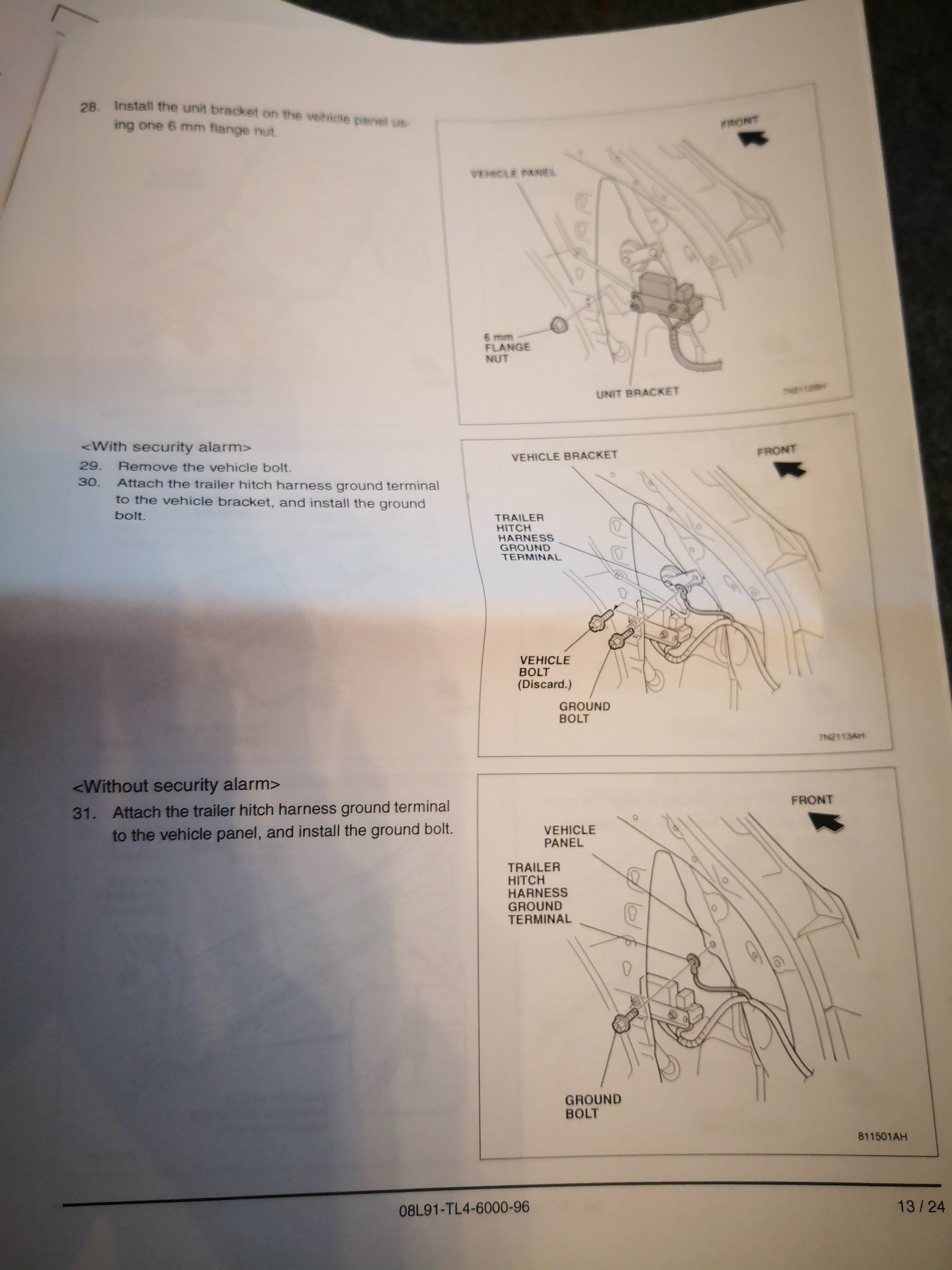

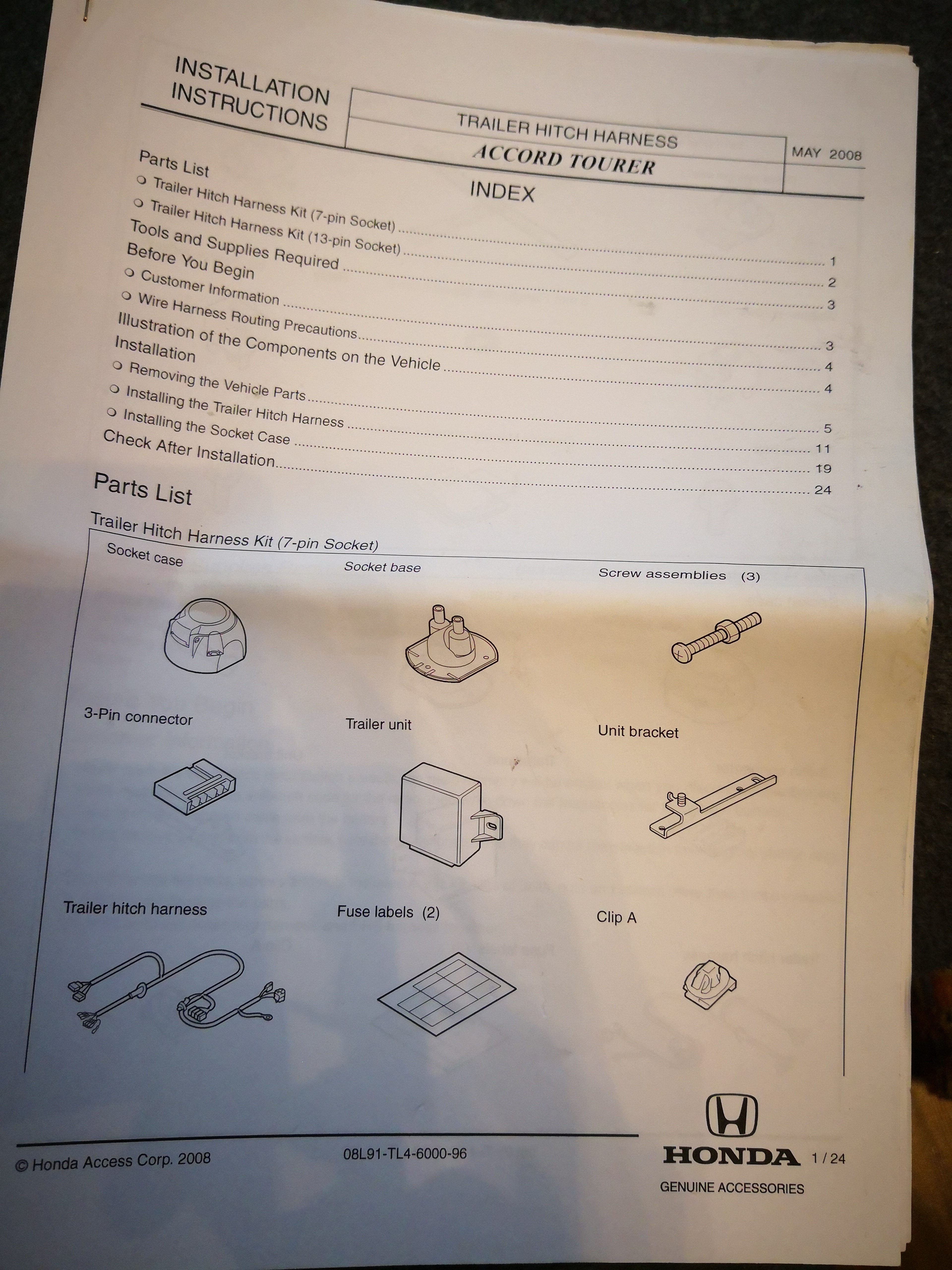

NZ. OK. Dám sem jen výpis materiálu, který je součástí sady. V instalaci jsou drobné rozdíly dle výbavy - parkovací senzory, alarm.
