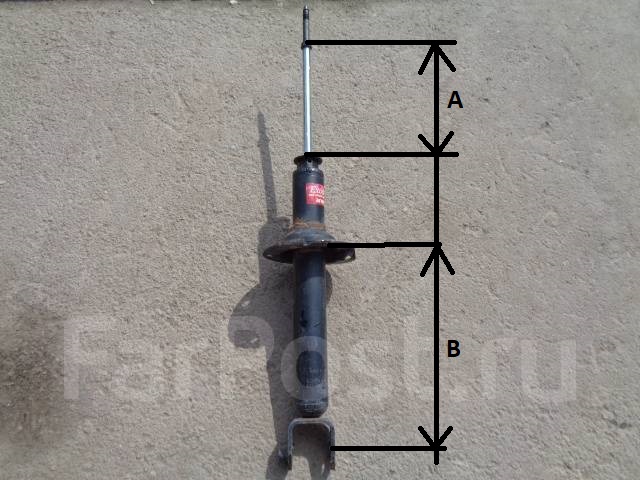

PříspěvekZaslal: 28.12.2018 , 19:28   Citovat
Stačí když budou mít nižší maximální zdvih <A> nebo kratší podpěru <B> a celková výška auta je uplně jinde. Úsměv
