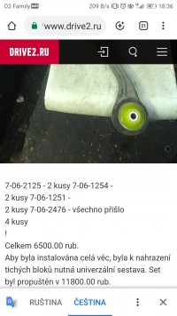

Zdravím,
má někdo pu silenty na Accordu?
Jediný co jsem našel je psb bushing a ty dělaj jen ten velký puk na spodní přední rameno.

Teď jsem na to koukal u Rusáků,podle kódů v klidu koupíš Mrk
