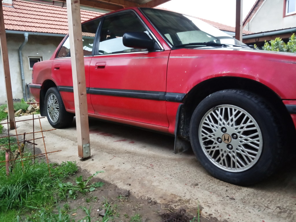

Neobjevil jsem c3g,ale 14" kola Honda C3G rok výroby 85.Jsou stejné,jako ty,co byli k USDM sedanům 4g,jen mají na límci vyraženo Honda a rozměr ráfku a malinko jinou krytku.Po dlouhé době mám z něčeho radost.

Tak jsem zjistil,ze sice je mel na C3g,ale jejich puvod je P2g tudy odkaz ty na c4g z 88 jsou malinko jine viz obr.
Zkusil jsem je nahodit.

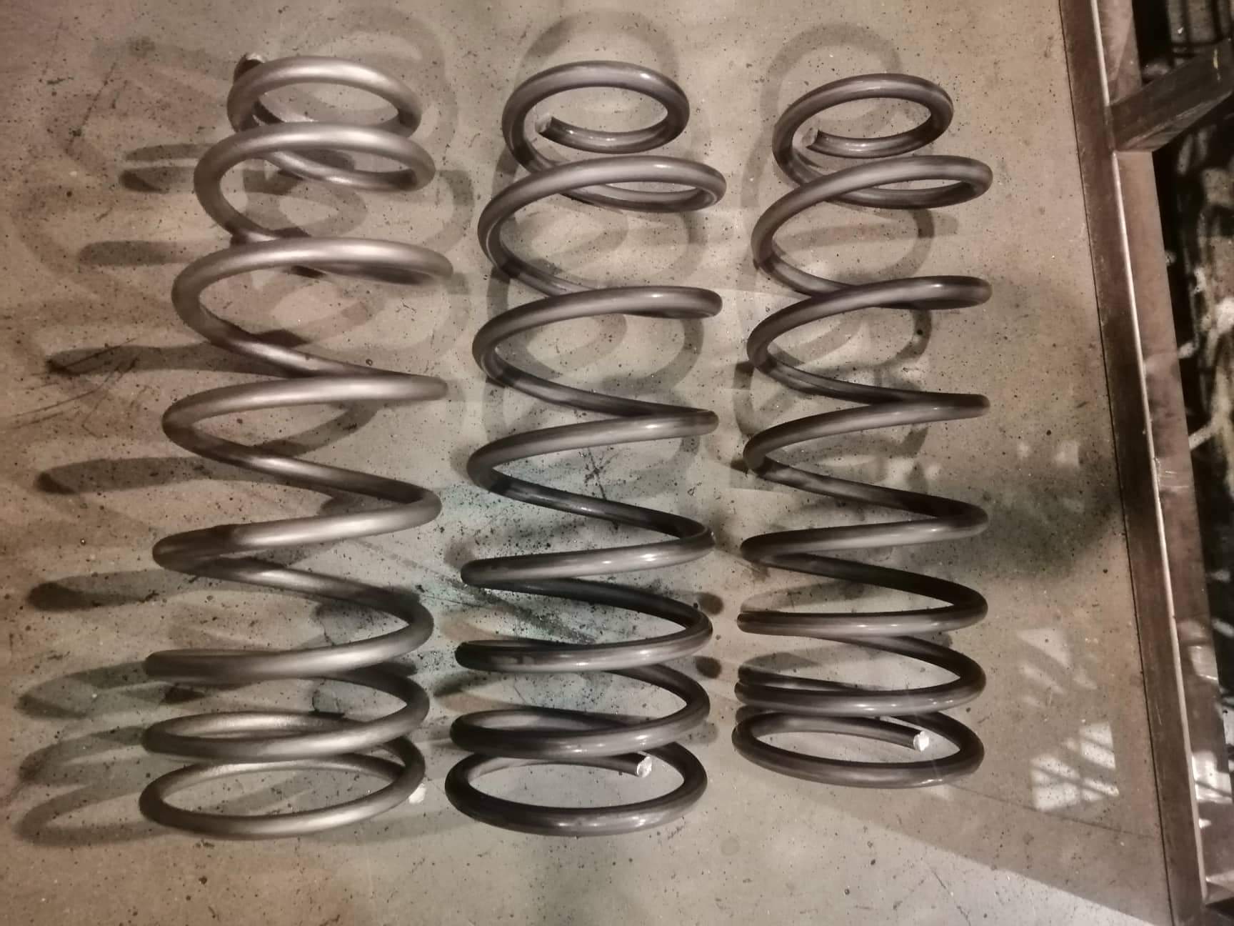

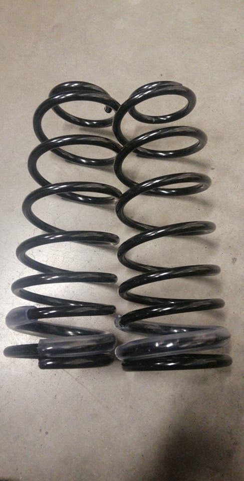

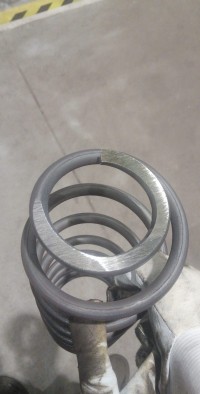

Ahojte keby nahodou chcel by niekto vyrobit zadne pruziny na c3g dajte vediet, cena prijatelna a vyroba v cz Úsměv

Jak leží na fotce tři pružiny, ta napravo je kratší.. Proč? To je originál vs nové dvě?

To mě taky zajímá. Vlastnosti jsou srovnatelné s originálem? Popřípadě jaká je cena za pár, je nějaká povrchová úprava?

Takze vysvetlenie, na obrazku kde su 3 pruziny je uplne vlavo originalna pruzina otryskana, vpravo su uz vyrobene pruziny a su rovnake, to iba na foto tak vyzera ze su rozdielne, pruzina bola skopirovana ako najviac sa dala akurat ukoncenia /vrchne a spodne/su o malinko odlisne, vyroba z pruzinovej ocele s naslednou upravou ako mi napisal Dave Jirek: Po coilingu se to žíhá, potom tryská, potom před úprava, fosfat, zinek a potom komax a zapíct , ake to ma vlastnosti resp. ako sa to bude spravat uvidim ale nebudem to vediet urcite porovnat nakolko mam velmi malo km najazdene na c3g, pre mna bolo toto najlepsie riesenie na aktualny repas zadnej napravy nakolko v okoli som nic nevedel zohnat,
cena za tieto pruziny je 1300,-czk v stave ako na foto kde su hotove nakomplet Úsměv

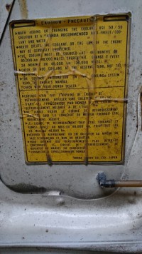

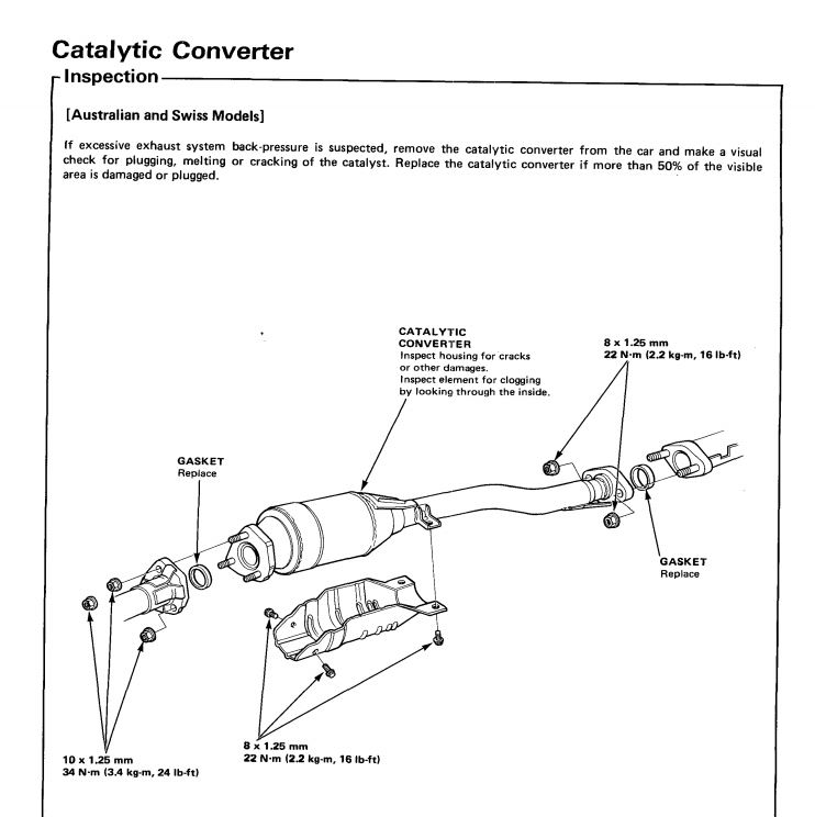

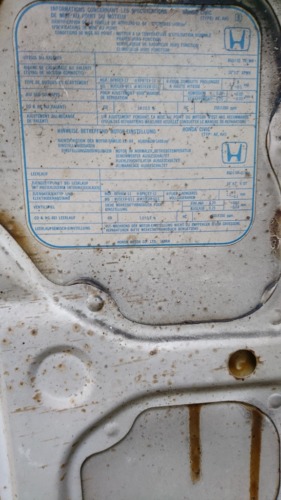

Ahojte, po studovani servisneho manualu ma zaujala fotka kde je katalyzator, vravim si ci ho mam alebo nemam pretoze na emisnej mi povedal ze nemam, pritom v technicaku je ze KAT, tak som sa dostal k autu a som to /neidentifikovatelny predmet/ odfotil, moj nazor je ze asi tam ma byt kat a je nejaky odrezany z jednej druhej strany - vyrezany alebo nieco podobne akurat je to akesi hranate Velmi šťastný , prikladam foto z nakresov a z mojho auta, viete mi povedat ci tam bol realne podla potrubia ?
druha vec co som objavil pri otvoreni vicka nadrze kde som pod spinou nasiel nalepku s odporucanim palivom, mozte mi prosim povedat ci je to original a akoze naoazaj 97 ? Tak to koukám! - aha uz som na to prisiel Úsměv
Dakujem

To něco tam asi někdo dobastlil Úsměv. Vyfotim to u mého.

Co máš za typ motoru (typové číslo)? Podle toho se pozná, jestli tam byl origo kat nebo ne ... (leda bys měl ze Švýcarska, tam to bylo asi zase jinak)

Má EW3 a je to Berlinetta, takže zřejmě Švýcarsko

Aha, tak EW3 by byl bezkat, ale právě pro Švýcarsko si myslím, že to bylo všechno jinak a dodělávali tam neřízené katy i do bezkatových verzí. To může být možná i tento případ, třeba to pod autem je neřízený kat?

Ano je to EW3 ale neviem podla coho by som vedel ze je to na svajciarsky trh, naprklad mam modry interier stresne okno ale to asi je bezne, su k tomu aj Honda disky R13 pridam neskor foto lebo na webe som ich nenasiel , dalej je jedna nalepka na kapote ktoru som akurat cez vikend odfotil nie uplne pekne Smutný ale vidim tam nemecky jazyk a asi francúzsky cize teoreticky ako pozeram to su uradne jazyky swiss by to mohlo sedet to mi hlava nebere druha je asi klasicka /zlta ,

je to prostě Švýcar jak poleno, proto tam máš katík, který už se ale po těch letech rozpadl. A proto tan někdo navařil jiný, kdo ví z čeho. Pokud se nemýlím tak GT pro tento trh měla i o pár koní méně, než pro zbytek Evropy a to právě kvůli tomu katu, jelikož zbytek Evropy ho neměl.
Já být tebou tak bych ho asi vyřízl a nahradil trubkou, ale nevím co pak na STK... asi ho budou hledat...

Oka dakujem, tazke vo faze ked sa bude robit vyfuk tak bude miesto na decat a na stk sa nahodi kat inak to nevidim Velmi šťastný aa tu je jedna zaujimavost pre mna, cerveny c3g je z netu na predaj oznacovany ako 90ps pre swiss kat tam nema ale potrubie ma nove takze to nie je serodajne, a biely motorak je moj c3g, rozdiely co som si vsimol, ine veko, na opacnej strane palivovy filter, na inom mieste ta krabica kde vedu hadicky ... to len tak Úsměv
