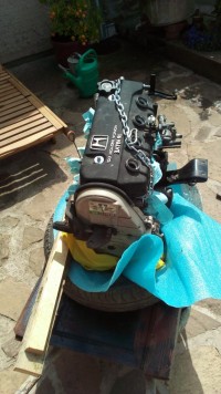

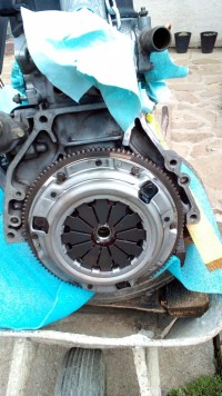

Kuchnul sem ven motor a prevodovku musim to vycistit,smontovat a prehodit.Problem jsou i poloosy.Jedna nesla ven z prevodovky a vsechny maji popraskane manzety.Zrovna udelam ten motorovy prostor a torpedo.Zkousel jsem kapotu,co jsem sehnal a pasuje.
13956611.jpg, 204.24 kB
Příspěvky: 1467 1989 Civic
Oncek je teď offline  Oncek
PříspěvekZaslal: 7.5.2018 , 12:26   Citovat
Jak si ho vyndal? Velmi šťastný
Příspěvky: 1732 2007 Civic
PříspěvekZaslal: 7.5.2018 , 12:36   Citovat
Hupcukem za pristresek zvedl a pak polozil do kolecek a odvezl do dilny:D .Prodavaji se 2 prumery spojek+jedna s jinym poctem zubu.Konecne vim,co objednat.

Fotka motoru v koleckach pro Oncka Velmi šťastný .Tak exedy 212mm sice pasla,az na lozisko.Asi su jediny smolar,protoze jsem koupil druhe lozisko,tohle made in japan necham na EG a prisel vyrobni zmetek a to byl drahy LUK.Mimostredne ani se neotacelo:-(.Jsem tam nacpal blueprint,tak snad povali s exedy,protoze bych to zas musel o tyden odlozit a uz me to fakt nebavi.Rok propadla STK,platim pojistku a nejezdim,uz me to neba...chcu jezdit

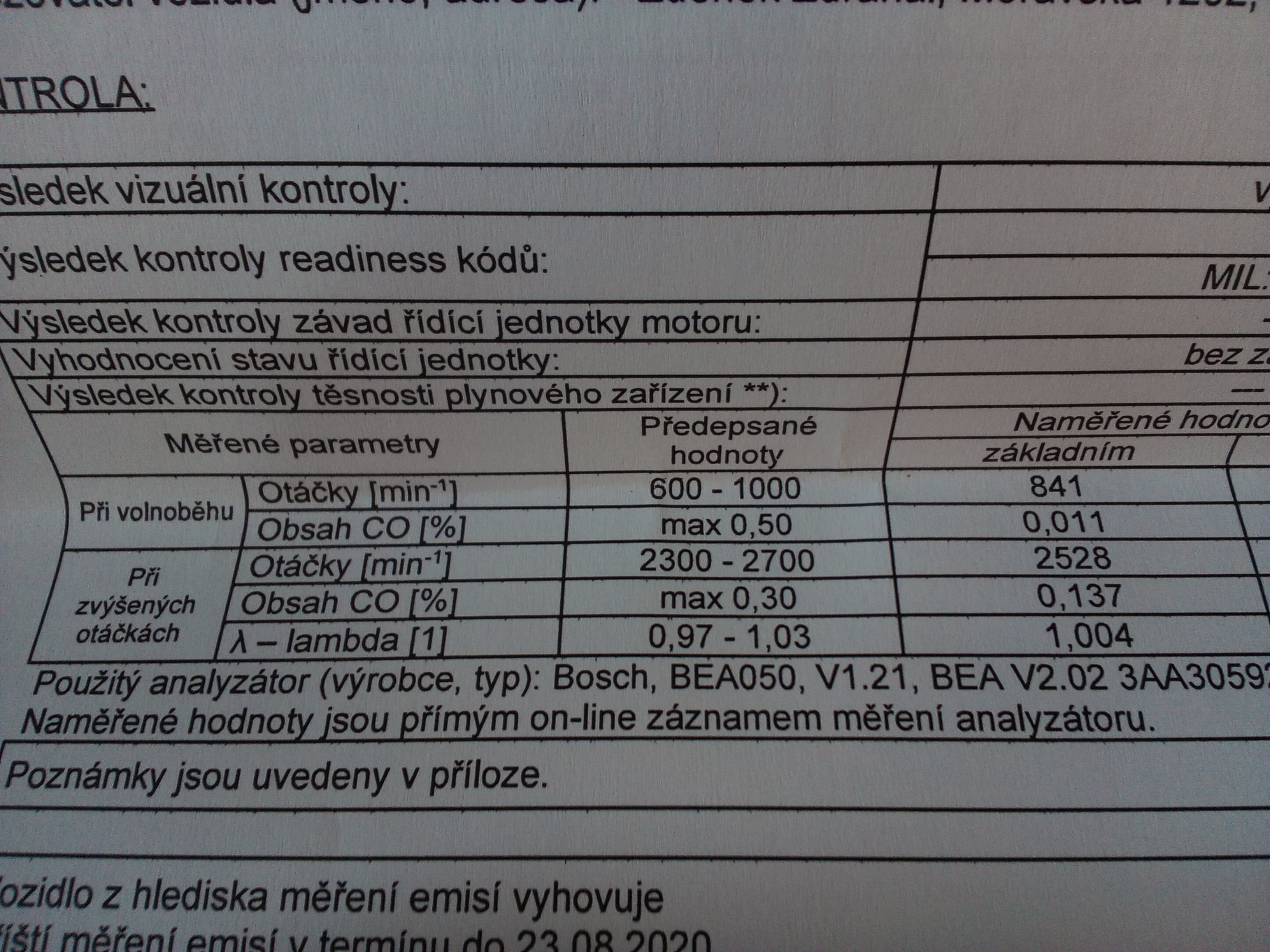

Tak dnes STK+ME samozrejme legalne.
Muzem jezdit Honda .Jeste,ze jsem se dobre pripravil.Dva technici se v tom vrtali,dokonce vuli v hornich ramenach zkouseli.Byl jsem tam ze synovcem a hledeli,jaky byl o auto zajem ze strany techniku,nektere veci se jim i vyslovene zamlouvaly.Nenasli nic dokonce si vsimli,ze zadni svetla maji vyrazeno jen SAE,chybi svetelna houkacka a bocni blinkry,nastaveni sklonu svetel,atd.Nastesti mam vsechny vyjimky zapsane.
Vymena lambdy se vyplatila taky.Mam tam ted NTK.magneti marelli vydrzela necela dva roky a byla KO neco v ni upadlo a hrkalo to v ni.

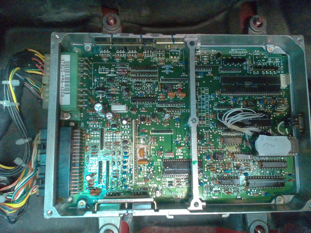

Nejvetsi strach byl z emisi,protoze se dalaly krouzky,hlava je srovnana,ventile zabrousene,swap na 4bod,v ECU mam nabastleny dalsi socket(ecu bez ext.pameti) a v nem stockPM6.bin nekde z netu ...a z brzd.Stalo to dlouho,tak jsem je jen rozhybal a vymenil brzdovku.Asi jsem se dobre modlil protoze predky rozdil 2% a zadek 4%.To jsem za 15let s Hondama jeste nemel Velmi šťastný

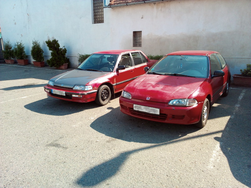

Fotka z nadvori STK a synovcovo EG3 ma tam taky A6 vacku sikula Velmi šťastný .Ten blatnik a roh narazniku je nejhorsi Smutný .
No a ta "necipovatelna" jednotka

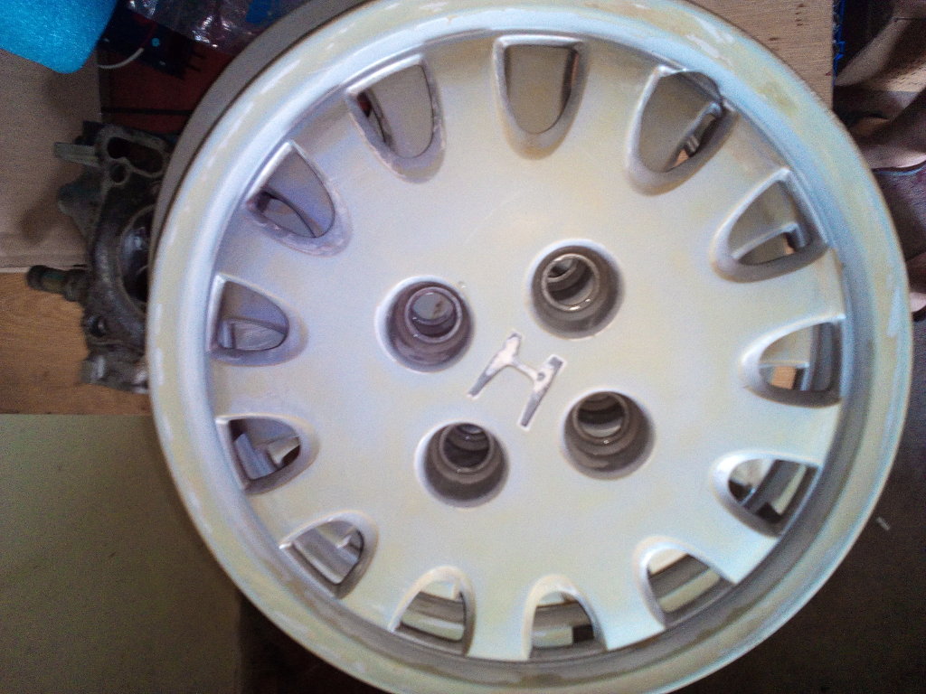

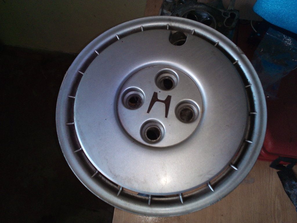

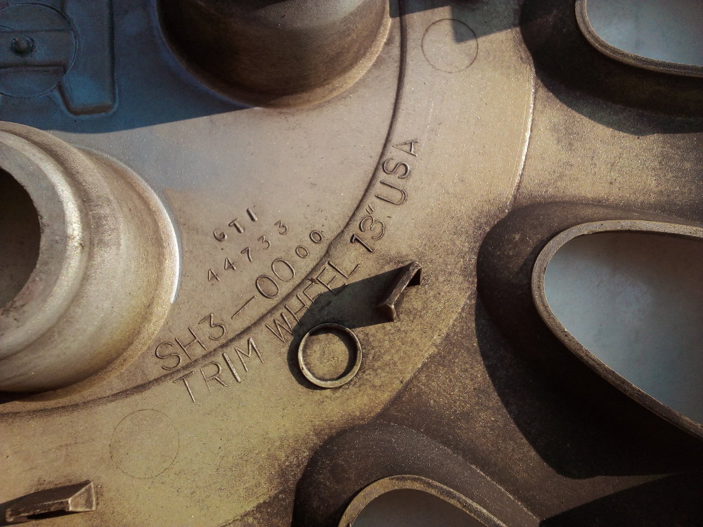

Pustil jsem se do renovace poklic origo 4g LX a mezitim jsem tam chtel dat poklice C3g,jenze moc nechcou drzet na rafku a trochu by to hrkalo a zjistil jsem ze kdyz to vezmu do ruky,tak je tam znatelny rozdil vahy.
Poklice C3g 13"vazi 497g poklice c4g 13" vazi 320g...zajimave Velmi šťastný .
Odbarvoval jsem je chemicky,ale nekdo predemnou je bral drsnym smirkem,coz budu muset rozlestit.
Navic jsem musel sahnout i na dalsi Honda .

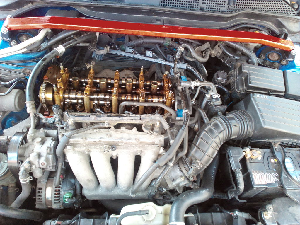

K24 ventily a nelibila se me ta smutna nevyuzita svetylka na C5g...pry to nejde videt,kdyz brzdim.
Robi sa furt...bohuzel pomalu Smutný
