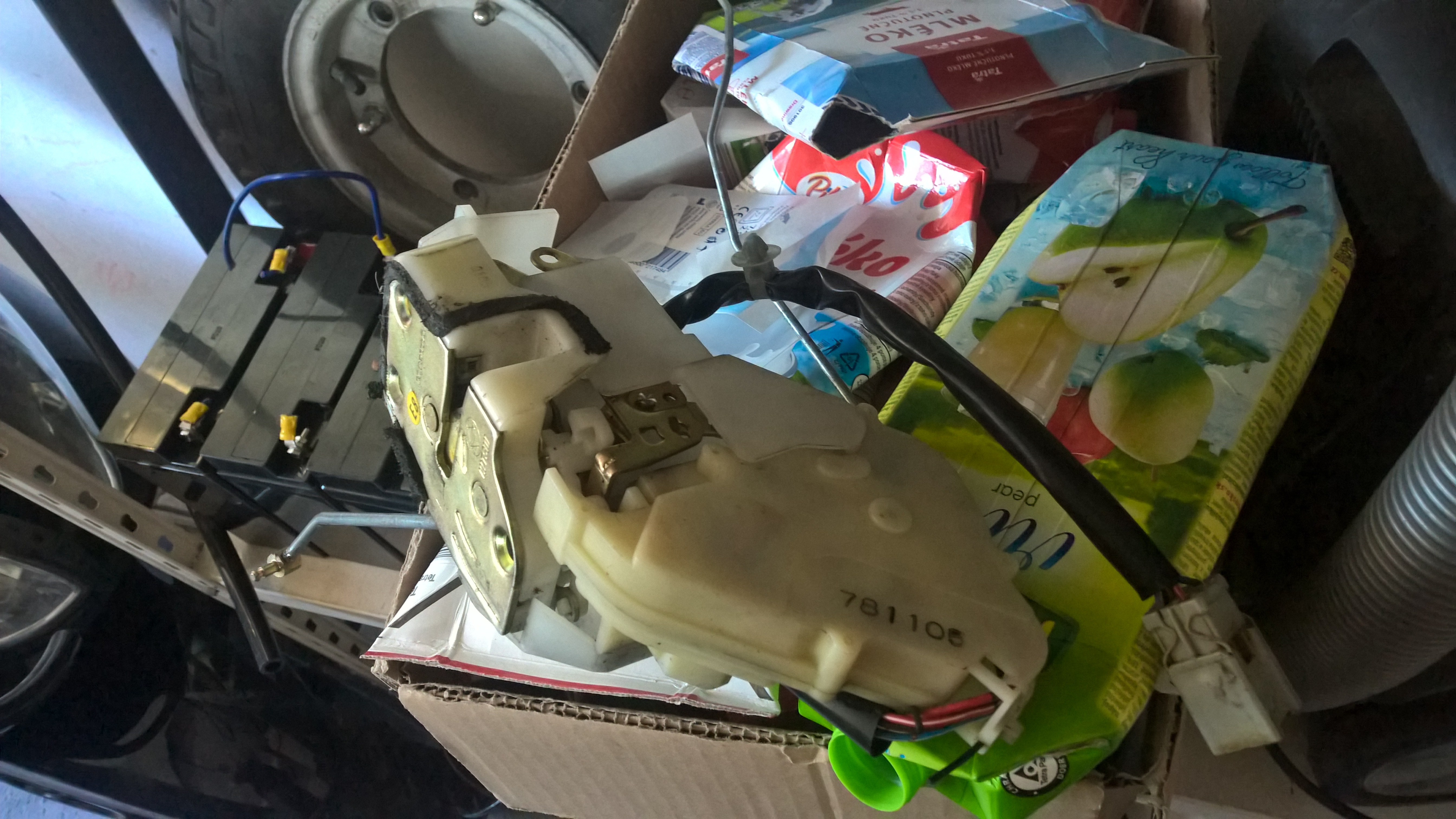

PříspěvekZaslal: 29.6.2019 , 13:58   Citovat
No tak to ti nepomuzu, ja mam TypeR a tam je to jak jsme ted zjitili, vsechno jinak. Prikládám foto tech actuátorů.

Cody je teď offline  Cody
PříspěvekZaslal: 29.6.2019 , 14:43   Citovat
No já mám přece také type-r

PříspěvekZaslal: 29.6.2019 , 14:55   Citovat
Aha Velmi šťastný tak to by ti ty actuatory byly k nicemu, my tam máme tohle.

PříspěvekZaslal: 30.6.2019 , 10:37   Citovat
To tam asi mám ale nevím co k tomu dal potřebuju ( je nebo není v autě ) aby mi to fungovalo...

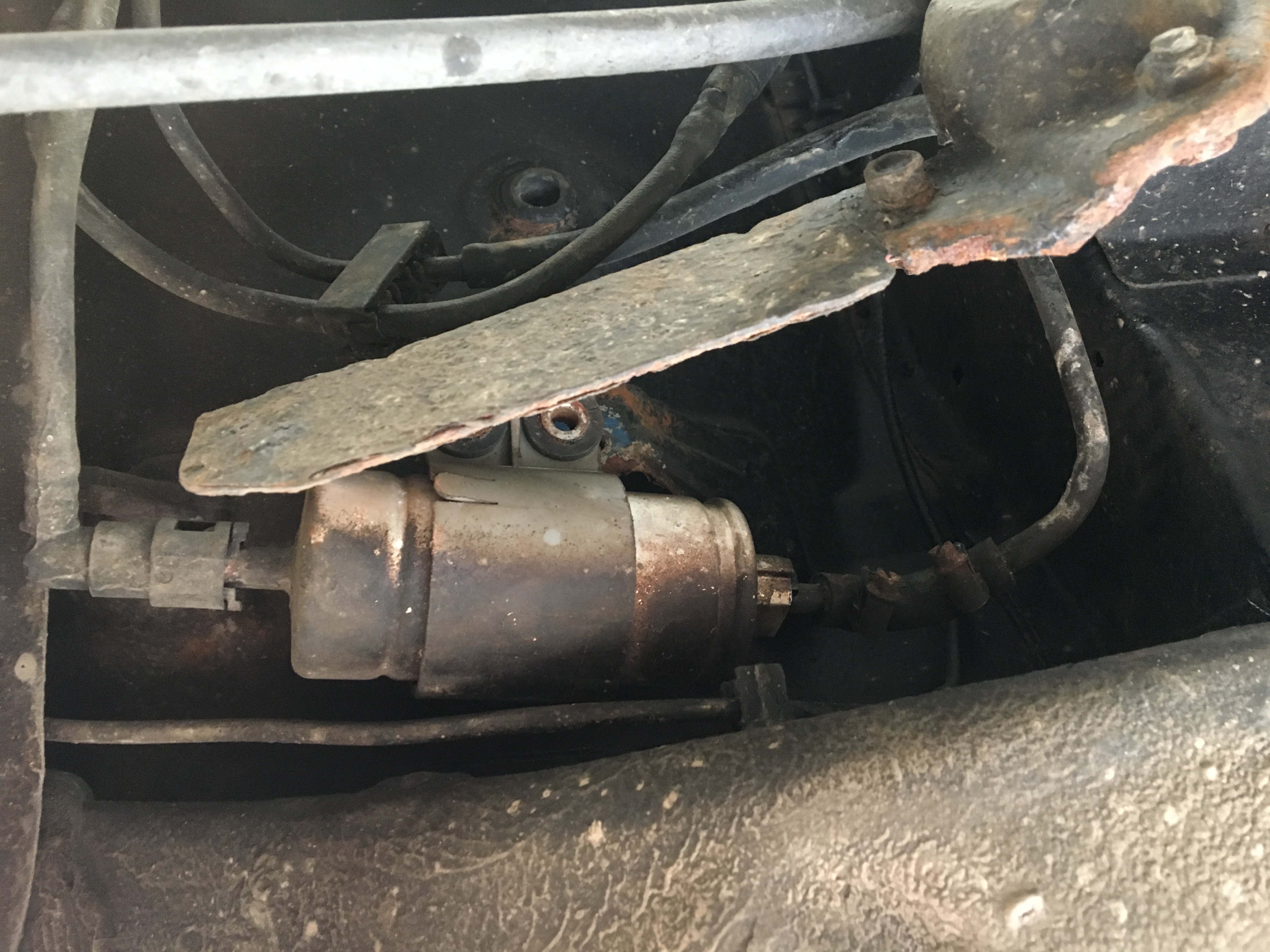

PříspěvekZaslal: 21.7.2019 , 16:47   Citovat
Diky dik ! Je tam fešak.
Kryt sel povolit pekne, ovsem zpatky jen na 1 stroub. Velmi šťastný
Ps. To gumove kolinko se sponama byt muze ?

PříspěvekZaslal: 21.7.2019 , 17:04   Citovat
Čéče, musel bych si lehnout pod auto a kouknout, jestli to koleno tam je taky. Ale řekl bych, že na funkci to vliv mít nebude... Úsměv

PříspěvekZaslal: 21.7.2019 , 18:20   Citovat
Originálně to tam není, dle mě je to přechod z jiného průměru na jiný. Protože ani ten filtr není origo Honda. Mrkni na mojí fotku.
A ja jsem to měl též zrezlé, tak jsem to nechal opískovat a nakomaxitovat.

PříspěvekZaslal: 21.7.2019 , 21:18   Citovat
No to vypada jinak OK Takovych kolinek je tam povic, uz sem musel dve hadicky vymenit za takove pancerove.
Ja objednal filtr man. Ted je tam takovy plastovy klip vne filtru, myslim, ze to jen vycvaknu.
Jak to vykucham, opiskuji a natřu.

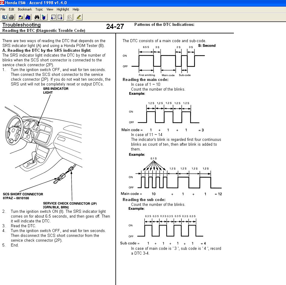

PříspěvekZaslal: 22.7.2019 , 14:36   Citovat
zdravíčko, tak po letech jsem znovu pořídil acco 6g 1.8 a mám jeden problém, jak vyblikat chybu SRS airbagu, propojením 2 pinů pod volantem mi to asi nejde, blikne jednou dlouze a pak stále svítí, při pokusu o reset finálně nezabliká, někdo nějaký nápad ? nemám OBD konektor tak bych musel jedině do Hondy na diag a to až v poslední možnosti, u nás v okolí žádná Honda není

PříspěvekZaslal: 22.7.2019 , 21:14   Citovat
To TMisa090: Bude to stačit...?

PříspěvekZaslal: 23.7.2019 , 7:45   Citovat
piskot napsal:
Jo, a před barákem mi stojí dvoulitr, nechceš upgradovat...?
Díky moc, kouknu na to po práci a popravdě teď jsem koupil tak nebudu hned prodávat Velmi šťastný a swap kvůli 8kw fakt nebudu Velmi šťastný spíš potřebuju jiný díly
