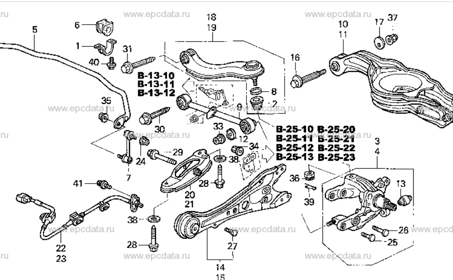

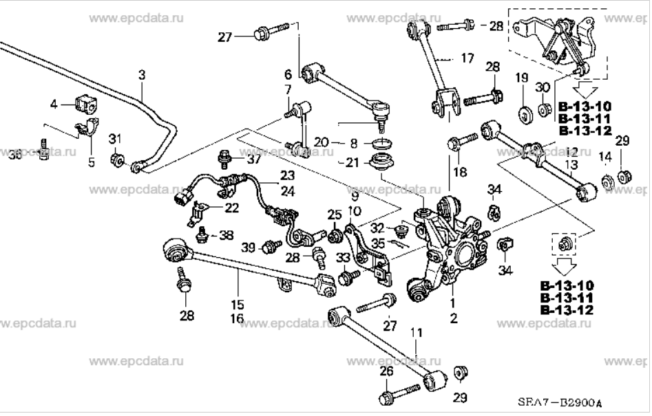

PříspěvekZaslal: 18.3.2019 , 21:27   Citovat
edy napsal:
Dopis: psal jsem si s dodavatelem a odpověď byla že pasuje i na CM1, tak předpokládám že na CM2 2.4 bude také
No nevím...
sedan.PNG, 145.84 kB
tourer.PNG, 158.74 kB

PříspěvekZaslal: 18.3.2019 , 21:35   Citovat
Proč myslíš, normálně to plechové rameno nahradíš stavitelným .... Jsou rozměrem totožná, mají pouze jiný tvar, na UK a PL scéně to tak dělají řadu let.... je to dobrý

PříspěvekZaslal: 18.3.2019 , 21:43   Citovat
OK, fajn vědět OK
