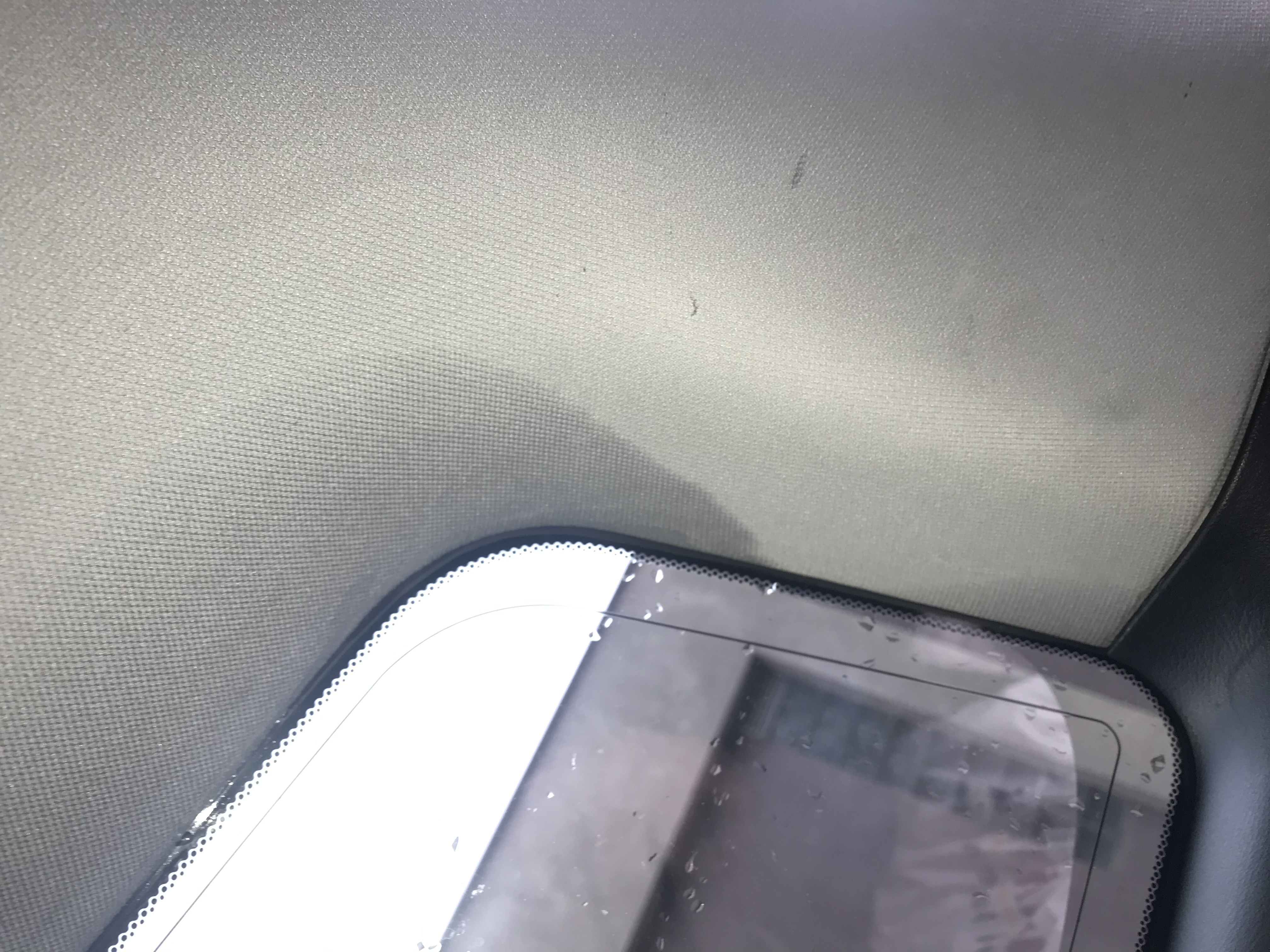

Ahoj,
Koupil jsme svojí první Hondu Accord tourer 2.4 a setkal jsme se s první nemilou věcí.
Zatéká mi vzadu u pravého okna voda viz. foto.
Máte s tím někdo zkušenost.
Na střeše jsou hagusy a je bez šíbru.
Díky za odpověď

Nevím jestli je to u sedanu, ale myslím že taky. Sundas podélnou listu, tam je tmel a v tom bude miniaturní prasklinka. A ta stačí.
Přetmelíš a jedeš dál. Úsměv

Nějakej postup? Stačí přetmelit starej tmel nebo odstranit starý? Bude potřeba si aji šplíchnout barvou že?

Muzes vyriznout do ,,véčka" a zatmelit, at je toho tam více. A stříkat? Co chces stríkat? Jak to zatvrdne, tak tam zpatky dáš tu podélnou lištu a je to.

Měl jsem na mysli stříknout barvou ten nový tmel. Každopádně díky za radu zkusím a uvidíme OK
