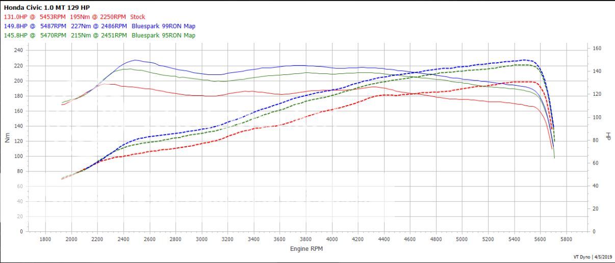

PříspěvekZaslal: 12.11.2019 , 13:43   Citovat
z litru můžeš mít na 100oct. benzín 150koní/230nm přes tuhle krabičku tudy odkaz
tady k tomu budou přibývat zkušenosti tudy odkaz
nevím, co si o tom myslet... stojí to pár korun, mají to i pro 1.5 - 240koní/320nm
jinak v tom vláknu je i špatná zpráva k litru (resp. nových už se to prý netýká, ale od kterého roku?)
jestli to dobře chápu, tře se rozvodový řemen o ten kovový díl a zanáší dva filtry
podle posledního odstavce té servisní informace je to při kontaminaci obou filtrů na výměnu motoru i turba
Příspěvky: 2094 2023 Civic
pitbuell je teď offline  pitbuell
PříspěvekZaslal: 12.11.2019 , 14:49  Naposledy upravil pitbuell dne 12.11.2019 , 22:14, celkově upraveno 1 krát. Citovat
Hmm v dnešním dokonalém světe.... Už snad nikdo nic bezporuchoveho nevyrobí.
Pekny power box. Myslím že už jsem to viděl před koupí civica a zapoměl.
Někde psali že snad v H z litra vytahli 200 k ale v provozu byto nevydrželo a hlavně emise.
Tos nepotěšils XenonO4 doufam žeto jsouty litry bez filtru Hihi
