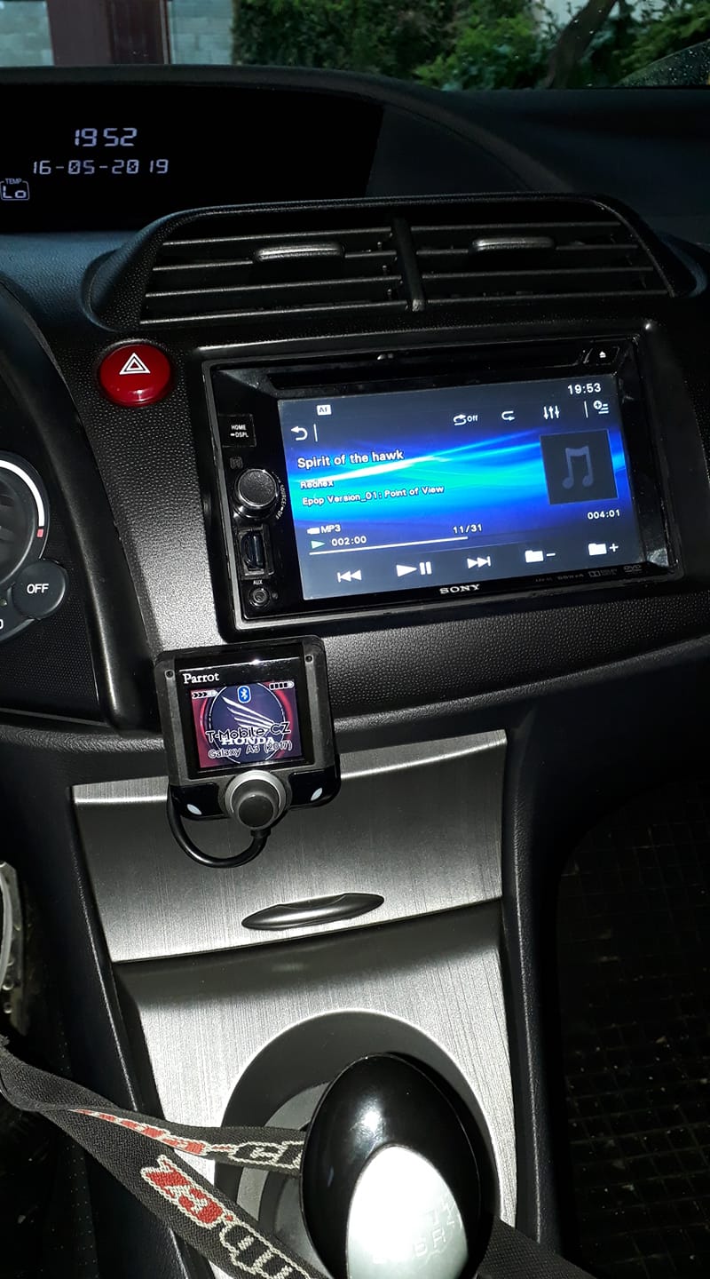

Lucy Lucy Lucy Lucy
Mně teda začalo blbnout usb z loketky... CD jsem v origo rádiu nikdy asi neměl...
