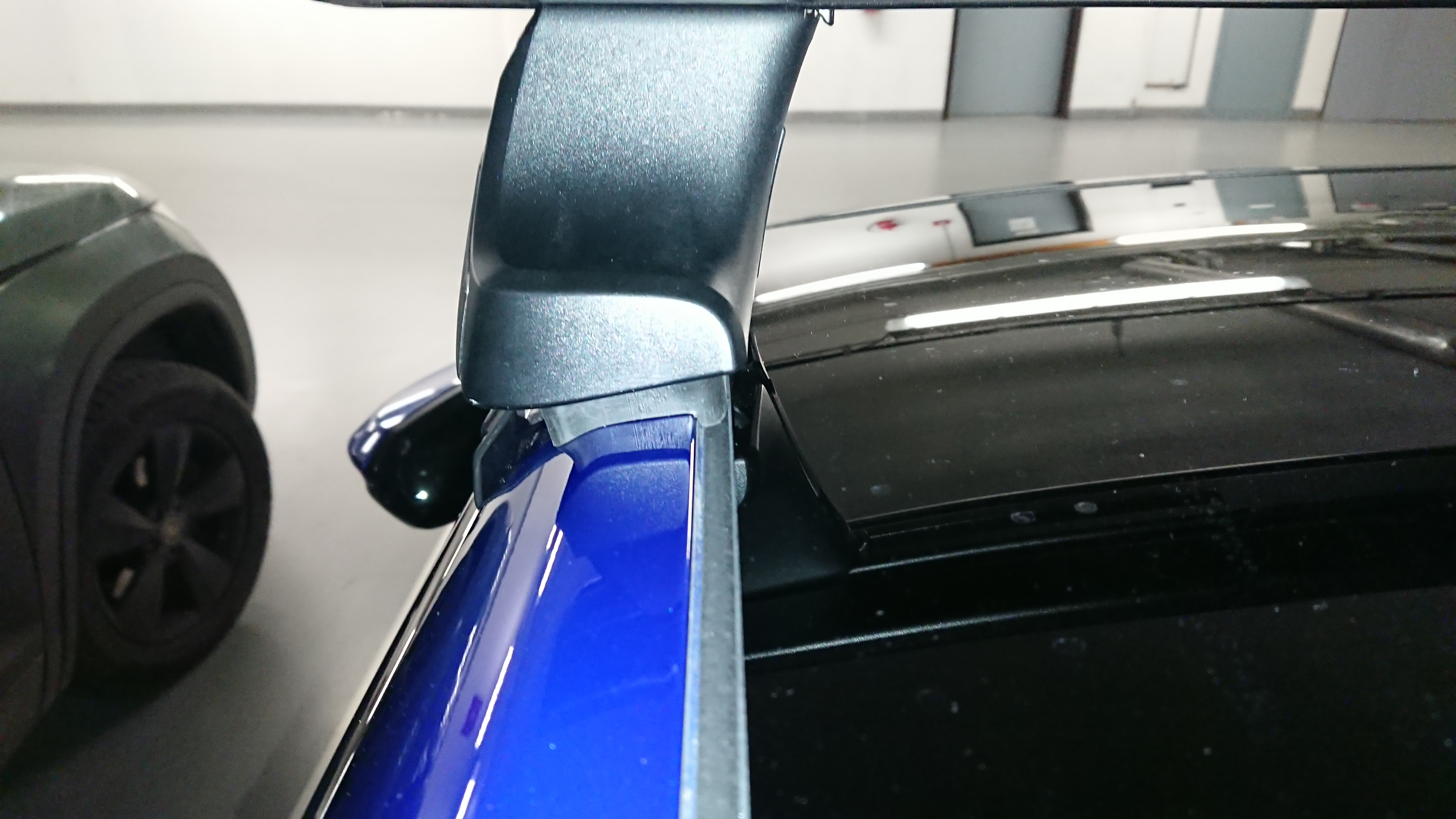

PříspěvekZaslal: 26.1.2020 , 22:35   Citovat
Někteří Facebukáři už vědí, časem dodám detailnější popis a fotky, ale ten nepraktickej křáp úplně na wc není až tak nepraktickej pořádnej výtlem
CXG s Panoramou vs. Thule Rapid System 754 s Wingbary (127cm) a trochu upravený Kit 1852 se zdá být velice funkční Honda meetallll Honda
Pro jistotu jsem ještě vyndal kabinovou 20A pojistku na pozici 19 (ovládání Střešního okna), to jen pro jistotu pořádnej výtlem
