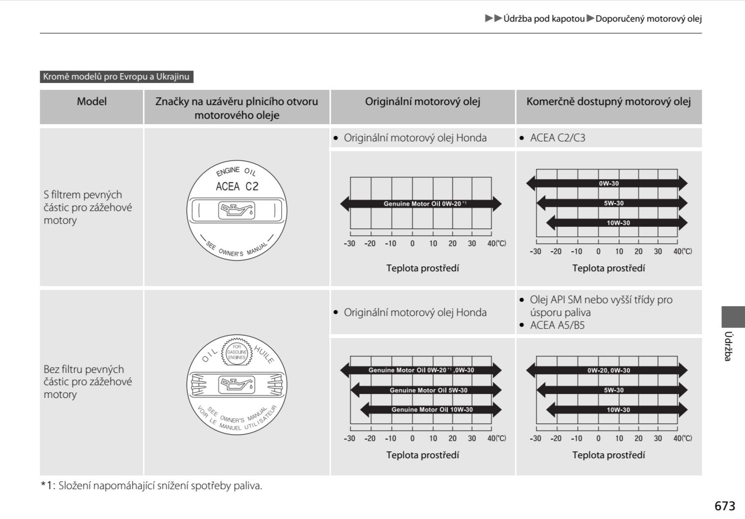

PříspěvekZaslal: 19.2.2020 , 9:22   Citovat
oleje pro 1.5 s a bez filtru
Screenshot_20200219_081956.jpg, 207.96 kB

PříspěvekZaslal: 19.2.2020 , 9:47   Citovat
xenon04:
Tohle je docela dobrý paradox Velmi šťastný Z kterého roku to je návod?

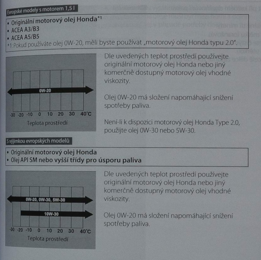

PříspěvekZaslal: 19.2.2020 , 10:00  Naposledy upravil xenon04 dne 19.2.2020 , 10:09, celkově upraveno 1 krát. Citovat
je to z návodu pro MY19
tady ještě starý manuál MY17 pro 1.5 bez fitru
Screenshot_20200219_090710.jpg, 236.41 kB

PříspěvekZaslal: 19.2.2020 , 10:08   Citovat
Díky Úsměv
Já jen, že "radši" budu mít v autě ACEA C2 nebo C3, než A5 a o viskositě se ani nebavím OK Díky.
PříspěvekZaslal: 19.2.2020 , 10:15   Citovat
ještě poznámka, ten společný obrázek pro modely s i bez fitru je pro modely "kromě" EU
